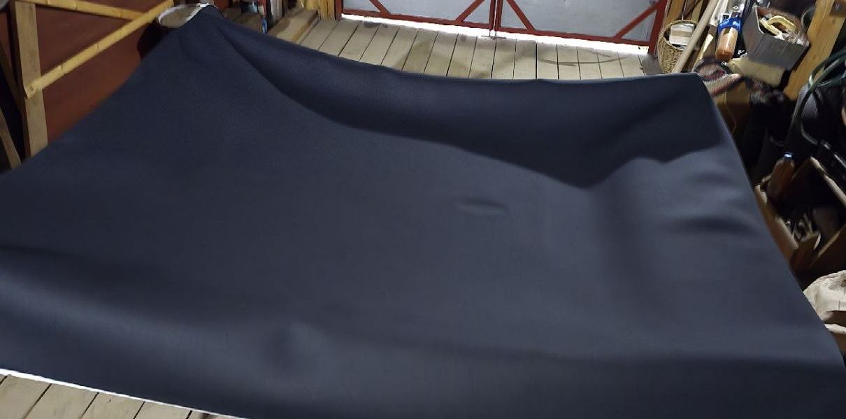

Покрасил и оставил сохнуть пластик на сутки. Как раз к этому времени приехала ткань и настало время экспериментов.

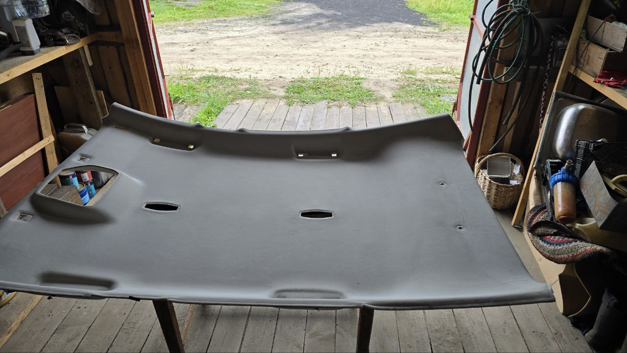

Ткань мне понравилась, приятная на ощупь, толстая поролоновая прослойка. Вместе с тканью заказал клей, который рекомендовали в комментариях к самой ткани. Развел клей и стал наносить на пололок ручным распылителем, дело шло плохо, клей был достаточно густой и не распылялся равномерно. В принципе я сам виноват-я проигнорировал упоминание, что оптимальная дюза для распыления 2.5 . Что бы хоть как то нанести клей пришлось делать его более жидким, путем добавления растворителя в кратно бОльших пропорциях, чем это необходимо. Но получилось откровенно плохо- клей сильно потерял свои свойства. Нужно было найти оптимальный клей для поролона, который можно нанести кисточкой. В строительном магазине нашел такой и приобрел с запасом 4 банки.
Проверил на маленьком куске эффективность данного клея, удостоверился что он держит намертво, расположил ткань таким образом что бы она хорошо тянулась по горизонтали и с большим энтузиазмом принялся за перетяжку потолка. На это увлекательное дело я потратил часов 6-8, все таки в одно лицо и одну пару рук, без опыта делать это гораздо сложнее. Конечно самыми проблемными местами оказались зоны потолочных ручек и очечника. На одну зону очечника я потратил пару часов, материал там упорно топорщился и никак не укладывался ровно. Но по итогу добился результата более-менее удовлетворительного для себя.

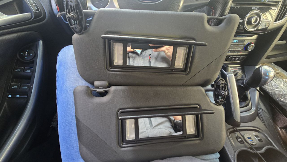

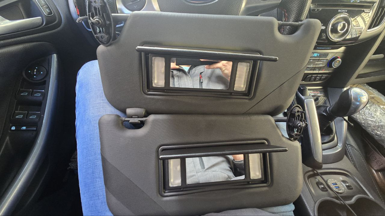

Плафоны решил взять от Explorer. Нашел диодные плафоны с идентичными кнопками как на моих родных, заказал их и из 3х штук собрал 2 необходимых мне. Платы переставлял из своих плафонов в корпус черных.

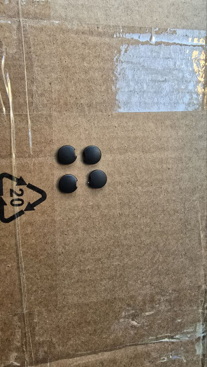

Единственное что не удалось найти — заглушки винтов креплений козырьков. Тут я перекрасил свои заглушки и успешно их установил на свое место.

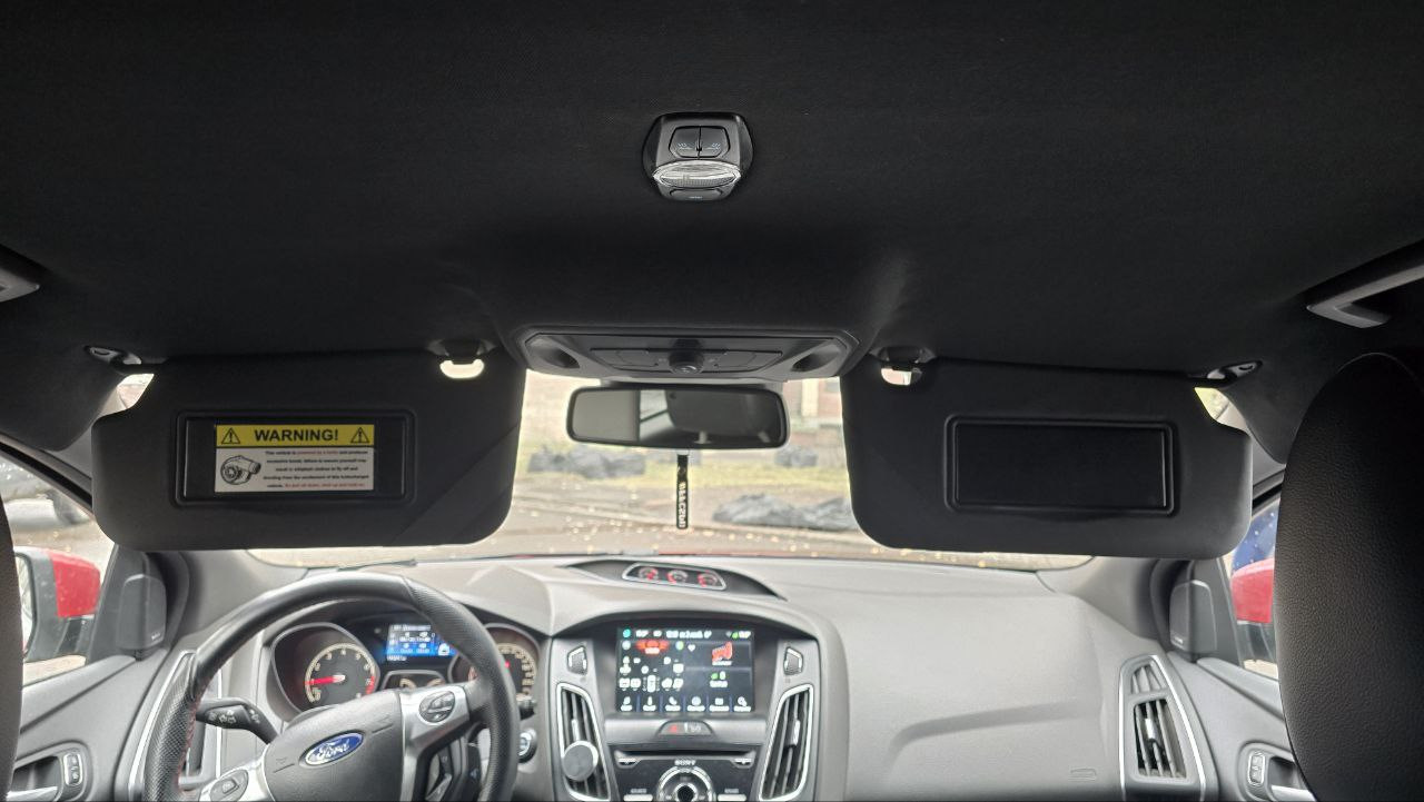

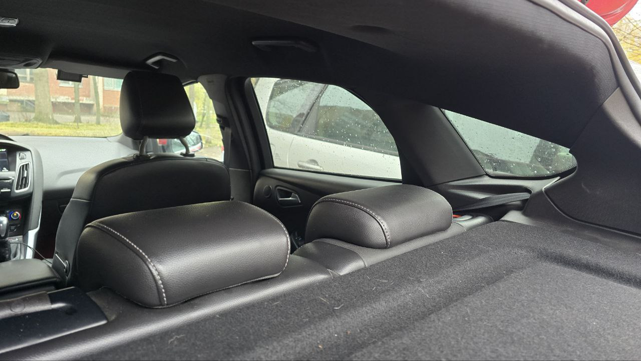

Ну и куда же без конечного результата?
Пару обзорных фото моего обновленного интерьера:
Делать, или не делать — каждый выбирает сам, я лично доволен как проделанной работой, касательно получения нового опыта, так и конечным результатом — единообразным, в цветовом плане, салоном.
