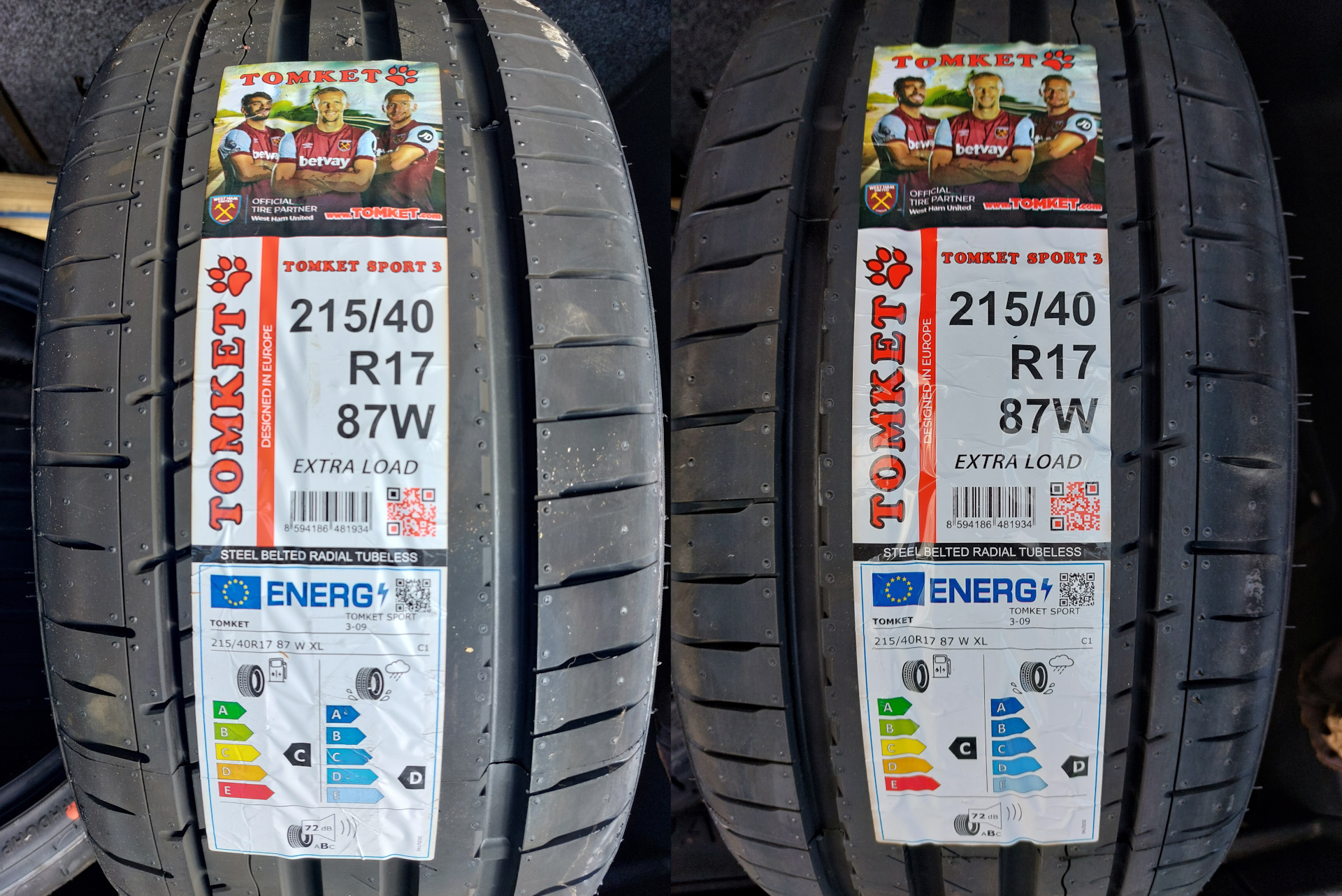

Купил 2 новых летних шины Tomket Sport 3 215/40R17 87W XL по цене €49,99 шт в Bettertires.com еще в апреле 2025 года, где в отличии от истории с аферистами reifendirekt.at, доставка прошла без сучка и задоринки. Но когда ставил летние колеса со старой доброй ContiPremiumContact 2 215/40R17 87W AO XL FR, обнаружил, что старая резина походит еще сезон и не ошибся. А вот уже меняя летние колеса на зимние, индикатор износа протектора TWI, подтвердил необходимость замены и я решил не просто заменить изношенную резину, а еще и сделать обзор как новой, так и старой.
Почему выбрал именно Tomket? Тут все просто — услышал рекламу по местному радио, где рассказывали, что это чешский бренд, а когда увидел цену в три раза! ниже чем у ContiPremiumContact 2, уже даже не сомневался, что это то, что мне нужно ;)
На сайте tomket.com, я узнал, что эта компания занимается поставкой шин в Евросоюз с 1997 года и по состоянию на 2025 год, имеет три огромных склада, где они держат ассортимент из 500000 шин, которые обеспечивают доступность их продукции. Также Tomket спонсируют футбольные клубы Чехии и Великобритании.
Все это конечно интересно, но где именно производятся шины Tomket? Ведь про заводы на сайте ни слова. Дабы ответить на этот вопрос, сканируем черный QR код на фото в начале записи и попадаем на страничку c сертификатом, где видим, что данная модель шин поставляется на рынок Евросоюза с 08.03.2014 г., а поставщиком является никто иной, как китайская компания Linglong Germany GmbH, основанная в 1975 году и по странному совпадению спонсирующая футбольный клуб Real Madrid. Теперь понятно у кого Tomket заразилась клубным спонсорством.
ПОЛЕЗНО ЗНАТЬ! Linglong c 12.06.2023 г. является поставщиком шин на ковеер для SAIC Volkswagen, а с 14.08.2025 года поставляет их уже и для европейского VW Tiguan. Кстати если у вас свежий автомобиль от VAG, присмотритесь к запаске в багажнике, скорей всего она у вас тоже от Linglong ;)

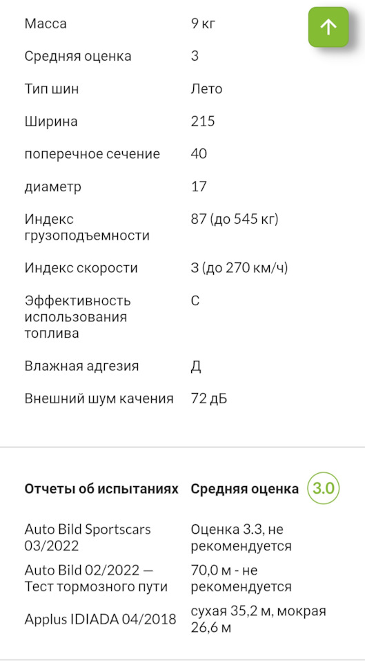

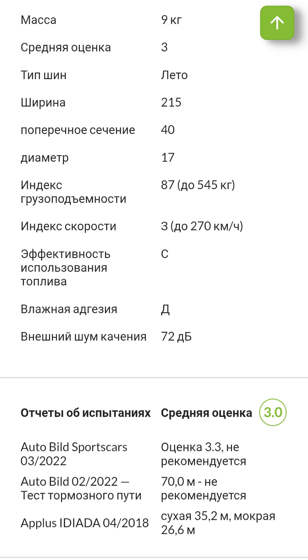

Из сертификата видим, что Linglong заявил класс топливной эффективности C, сцепки с мокрой дорогой D и шума качения B, против C/B/B у ContiPremiumContact 2 215/40R17 87W AO XL FR. Также видим, что у китайца отсутствует сертификация AO=Audi Original и FR=Felgenrippe (выступающие борта, задуманные для защиты колесного диска от царапин об бордюр).
MFS/Runflat имеющийся на стоковой резине Dunlop, который как-то раз сильно мне помог, здесь, также как и на изношенной ContiPremiumContact 2, отсутствует.

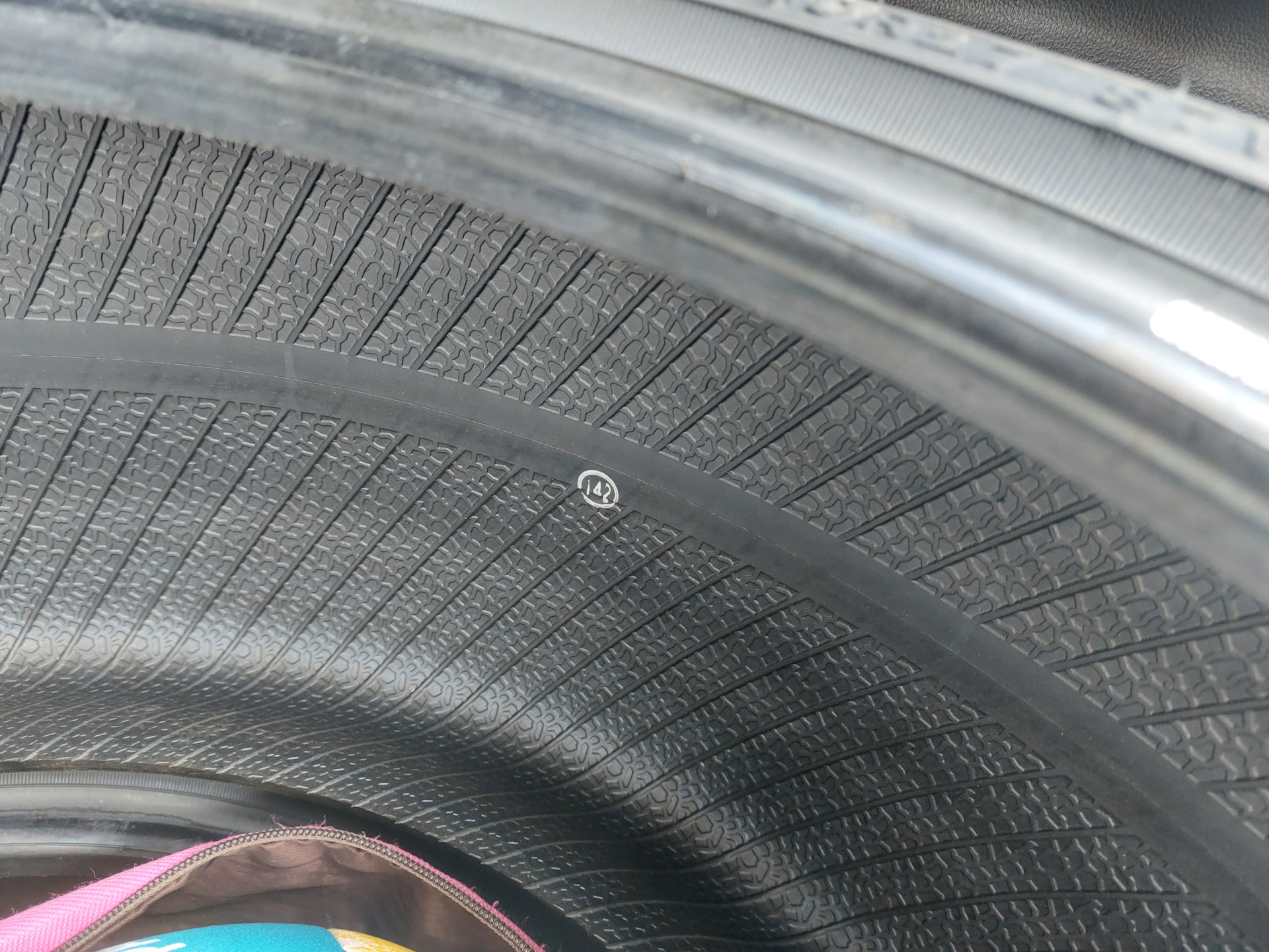

Осмотр Tomket Sport 3 215/40R17 87W XL

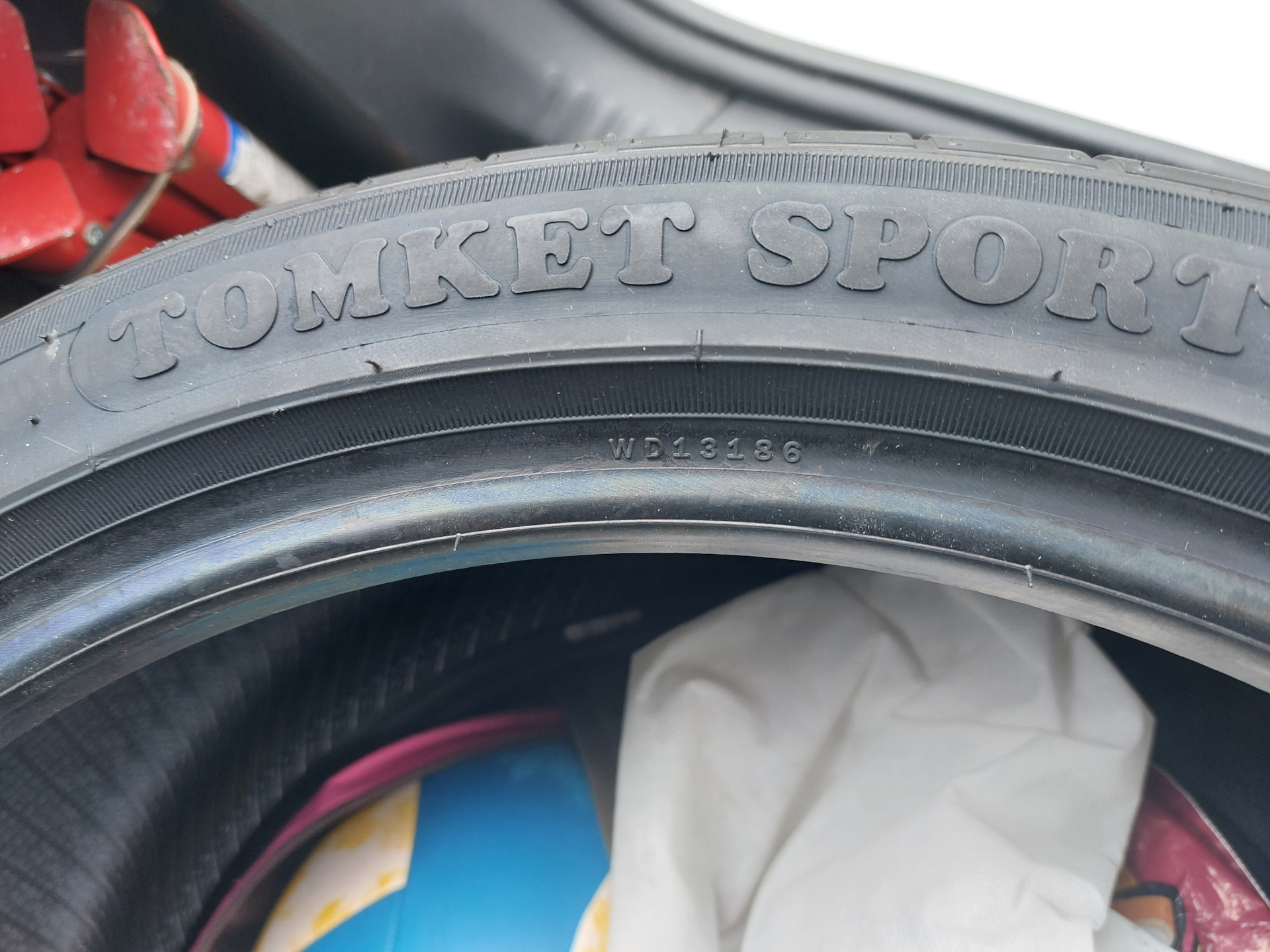

На внутренней поверхности шины видим число 142 в кружочке — номер работника или линии, где провели контроль качества изготовления:

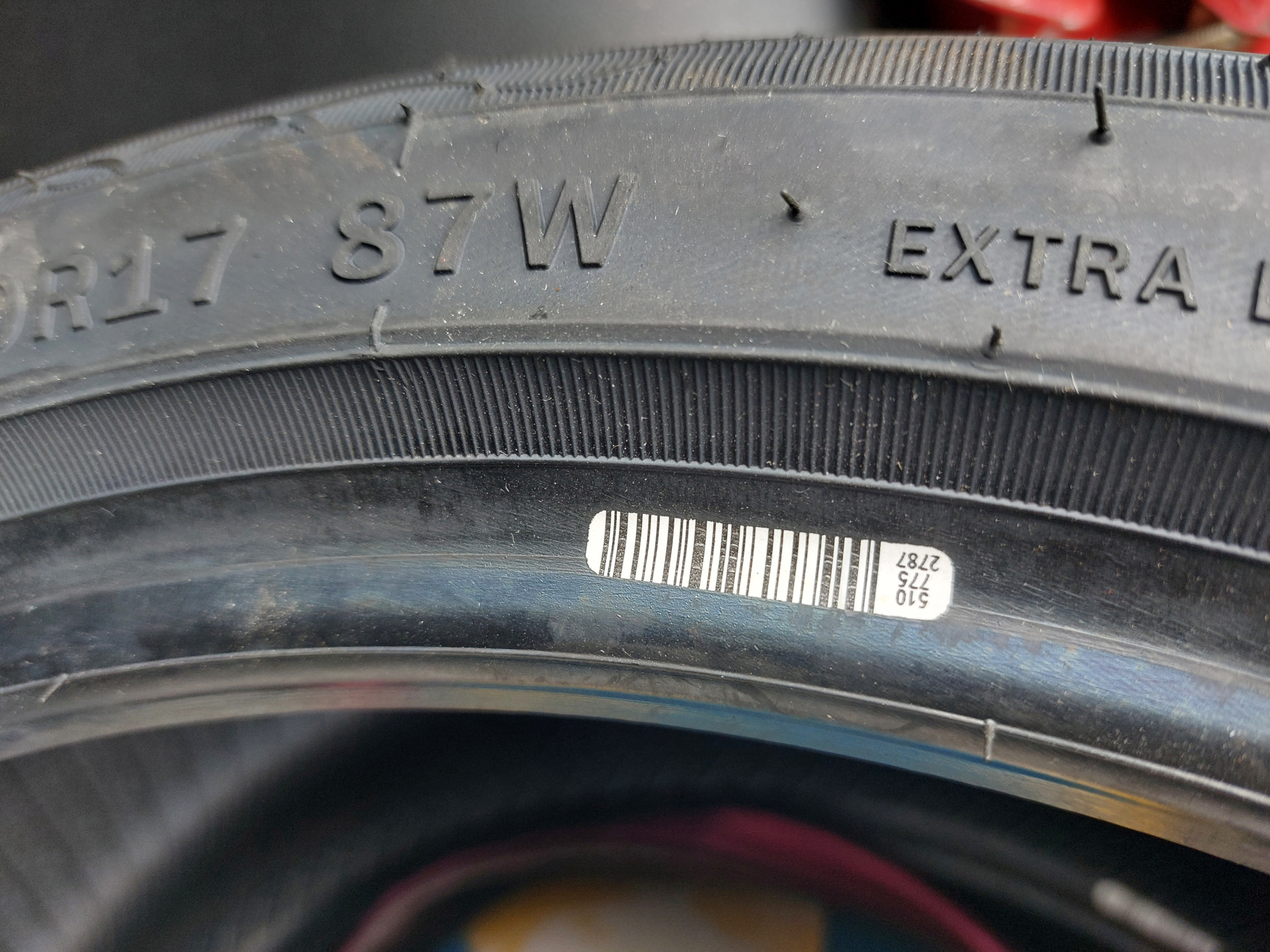

Видим, что каждая шина нумеруется идентификатором вида WD13186
А также клеится наклейка со штрихкодом:

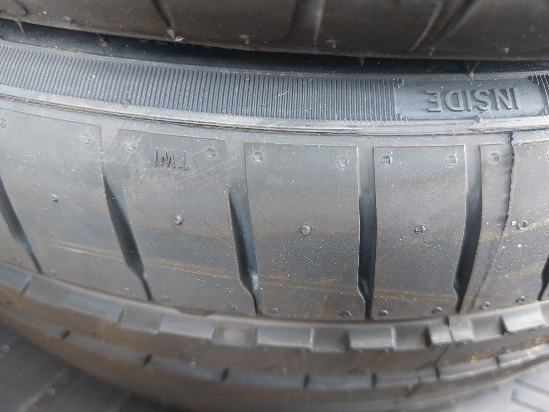

На боковине которая должна смотреть в сторону кузова, есть надпись INSIDE
Обращаем также внимание на TWI (Thread Wear Indicator), или иными словами индикатор износа протектора и его высоту.

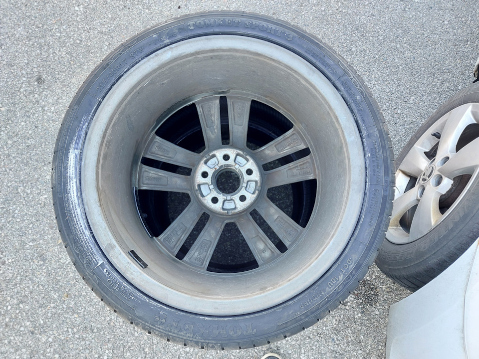

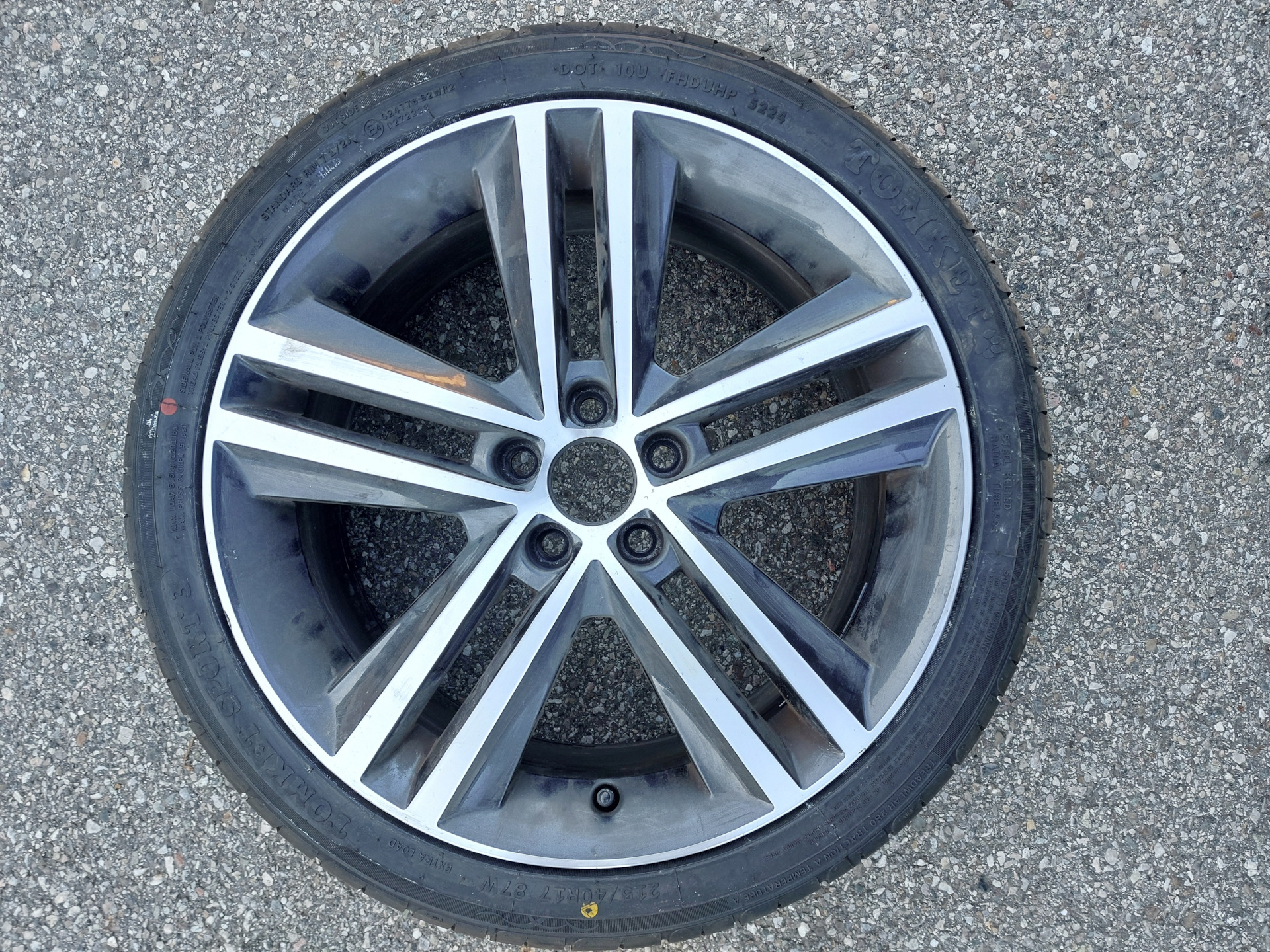

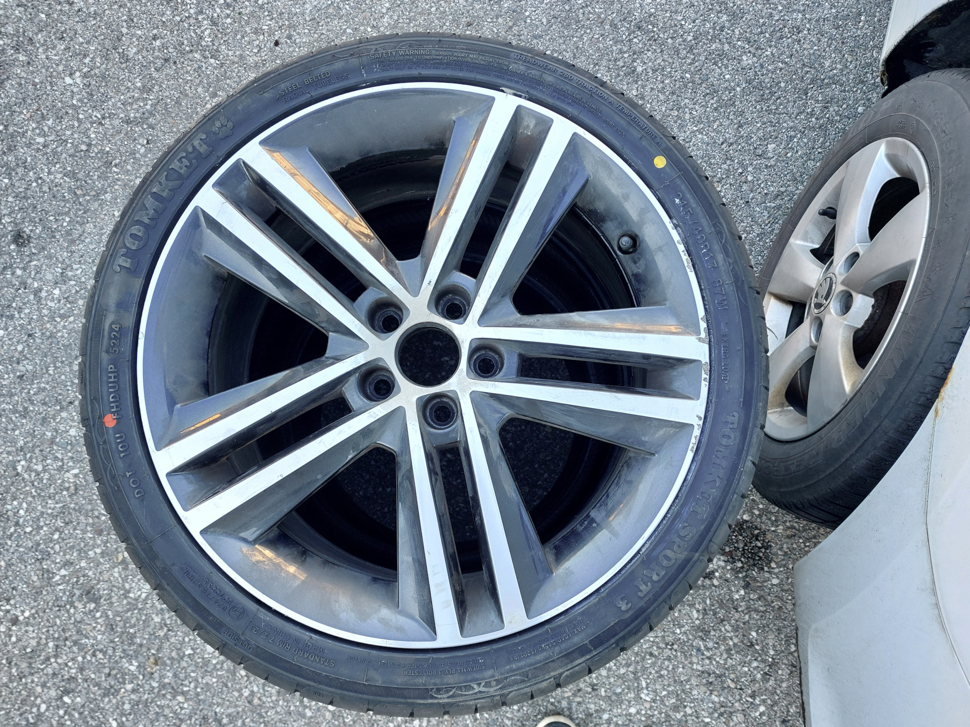

Смотрим, как поставили резину с внешней стороны
Видим, что на шиномонтаже знают, что самое легкое место шины обозначеное желтой точкой, должно находиться возле вентиля
Кликнув на фото и внимательно изучив увеличенное изображение видим, что обе шины изготовлены на 52-ой неделе 23-29 декабря 2024 года, что говорит о том, что резина добралась с завода Linglong в Китае, на склад Tomket в Австрии, чуть более чем за 3 месяца
Расшифровываем DOT код 10U ЗДЕСЬ и узнаем, что завод SHANDONG LINGLONG TYRE CO., LTD., зарегистрированный по адресу NO.777 JINLONG ROAD в провинции Шаньдунь в Китае, по состоянию на 13.11.2025 года все еще выпускает продукцию.

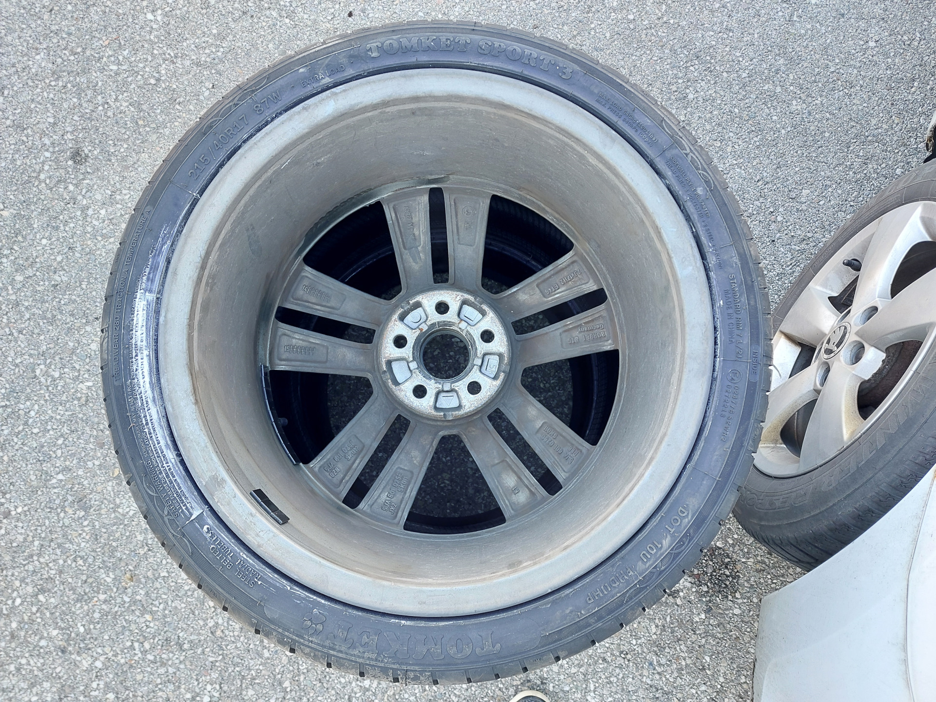

Переворачиваем колеса и смотрим на внутреннюю сторону
На один диск навалили кучу грузиков

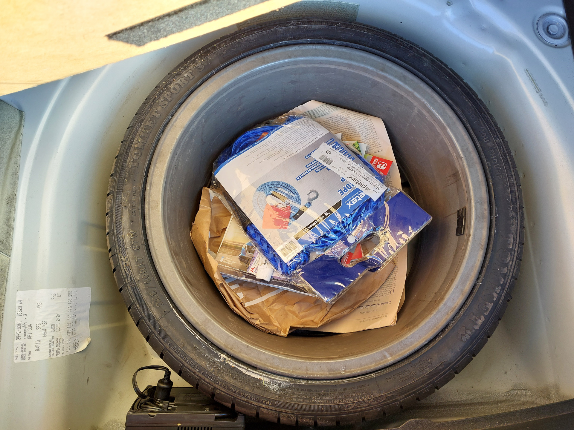

Второй диск с тремя грузиками отправился в запаску

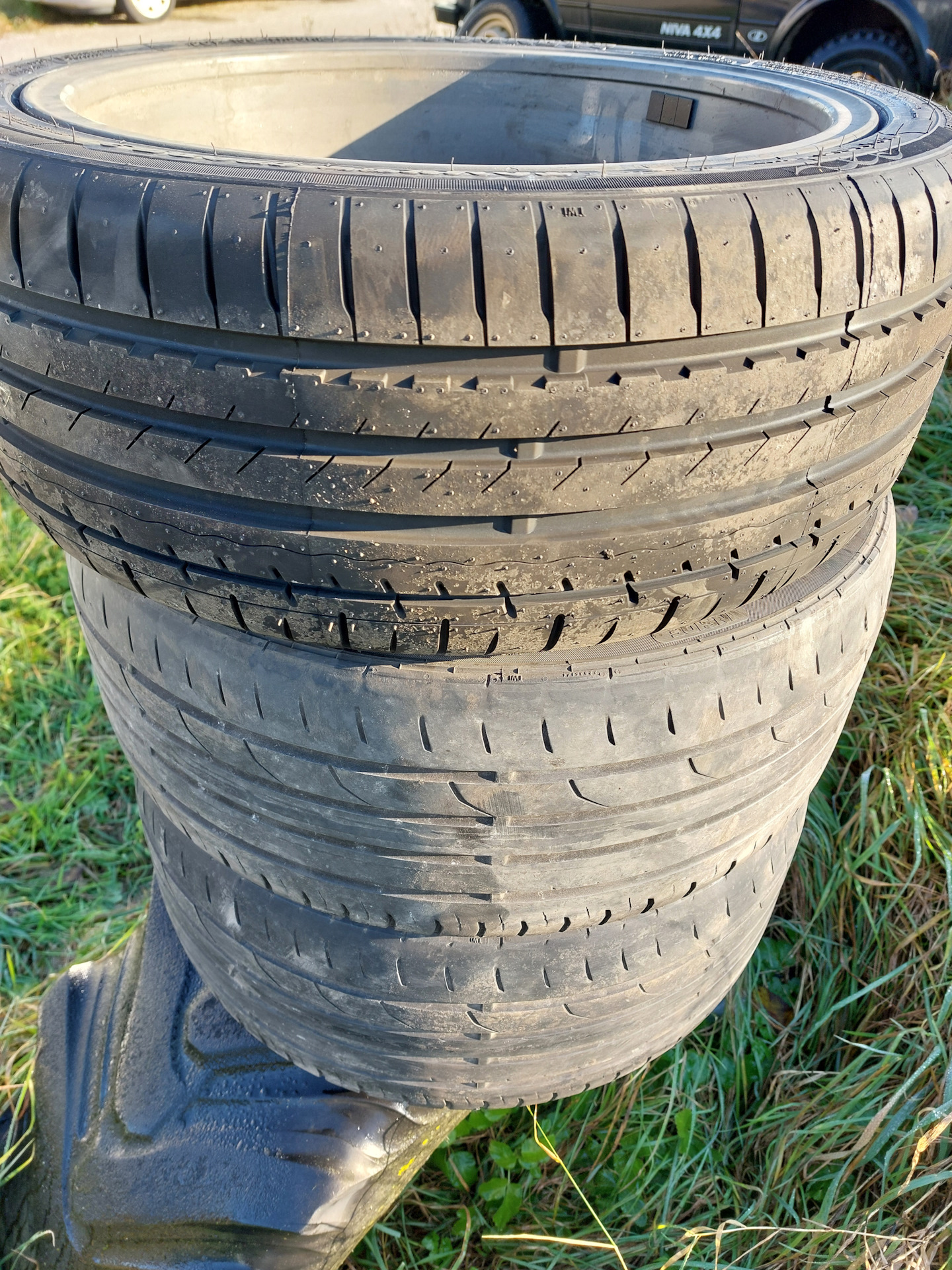

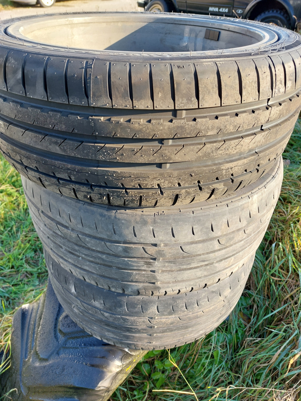

Осталось ради интереса сравнить TWI новой резины и старой:

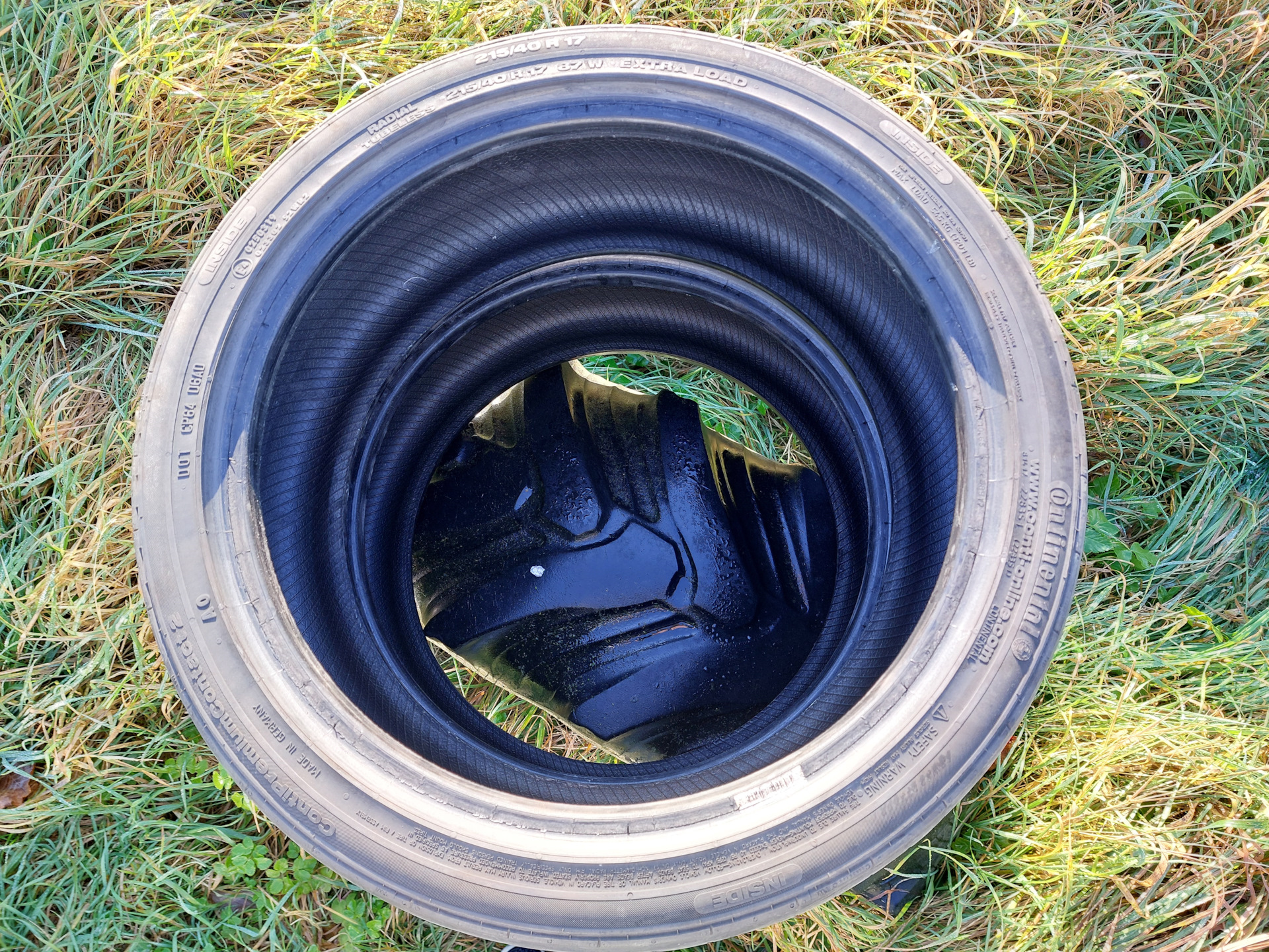

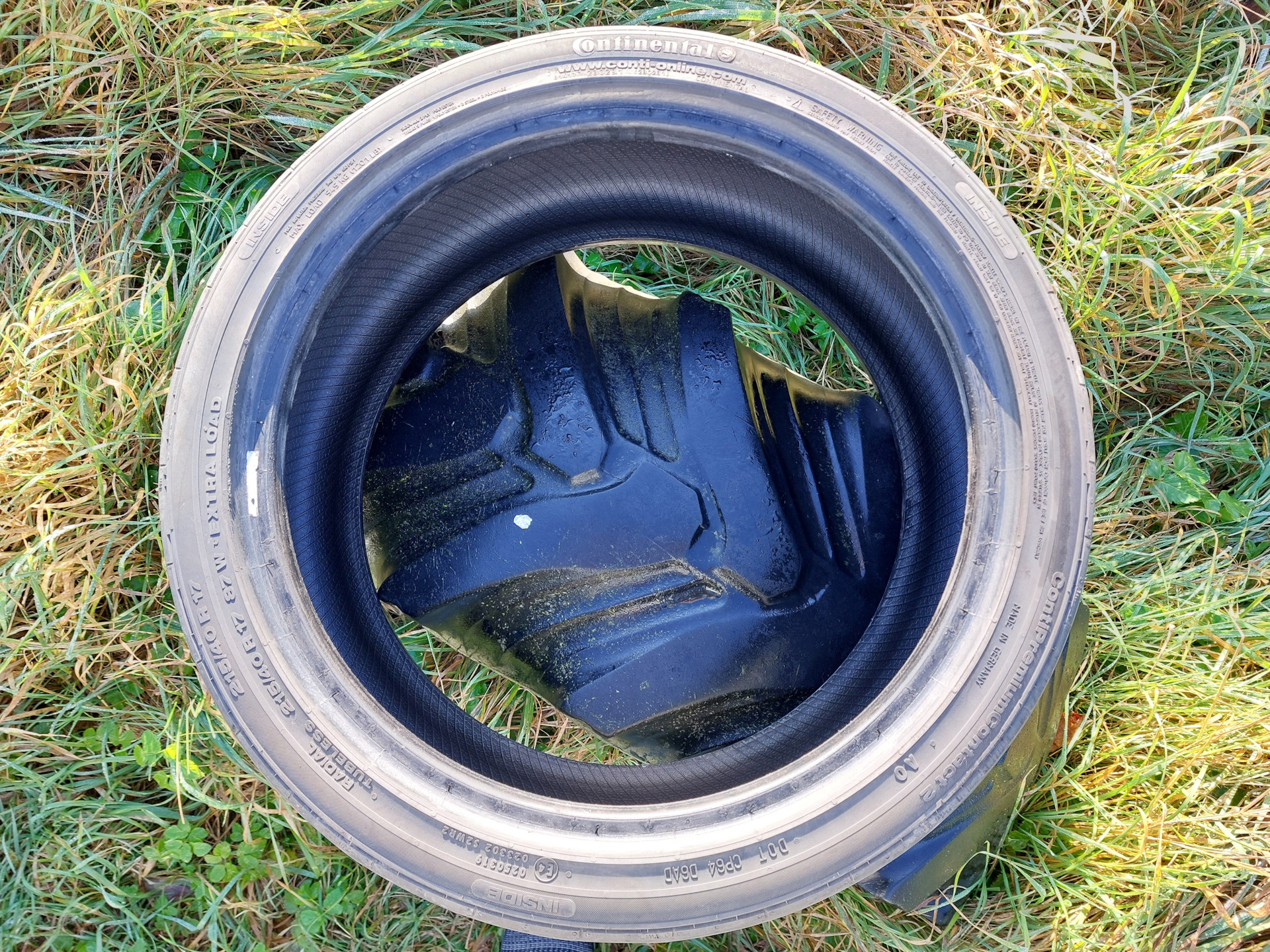

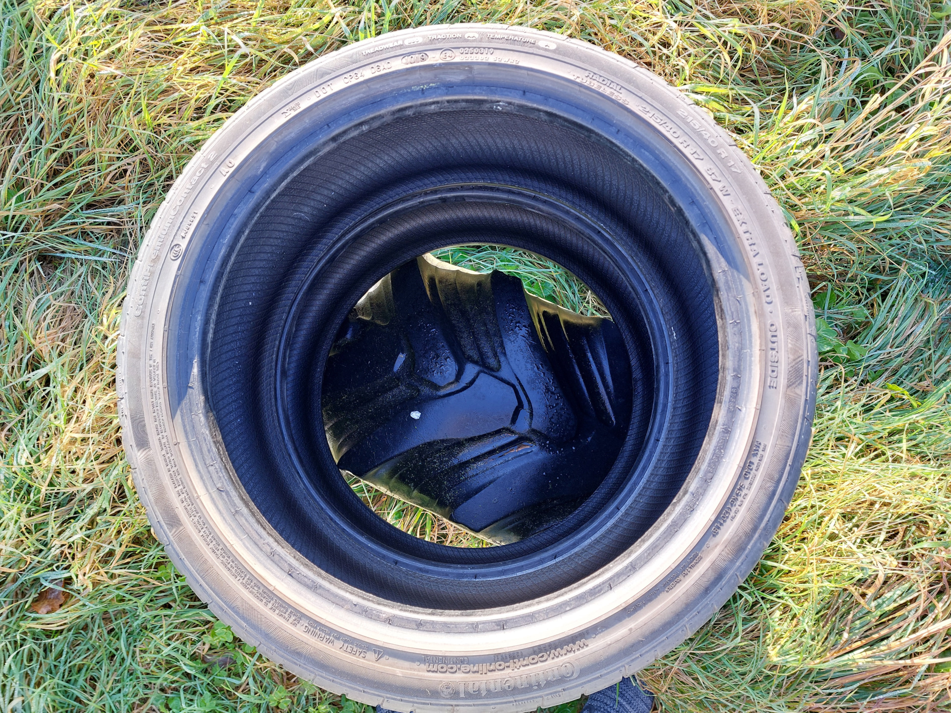

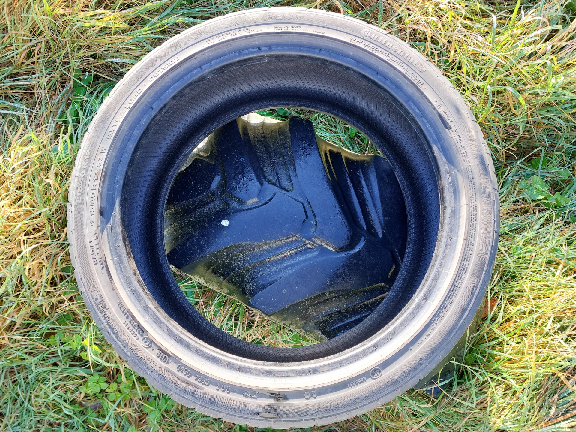

Ну и раз будем выбрасывать ContiPremiumContact 2 215/40R17 87W AO XL FR, глянем на нее поближе.

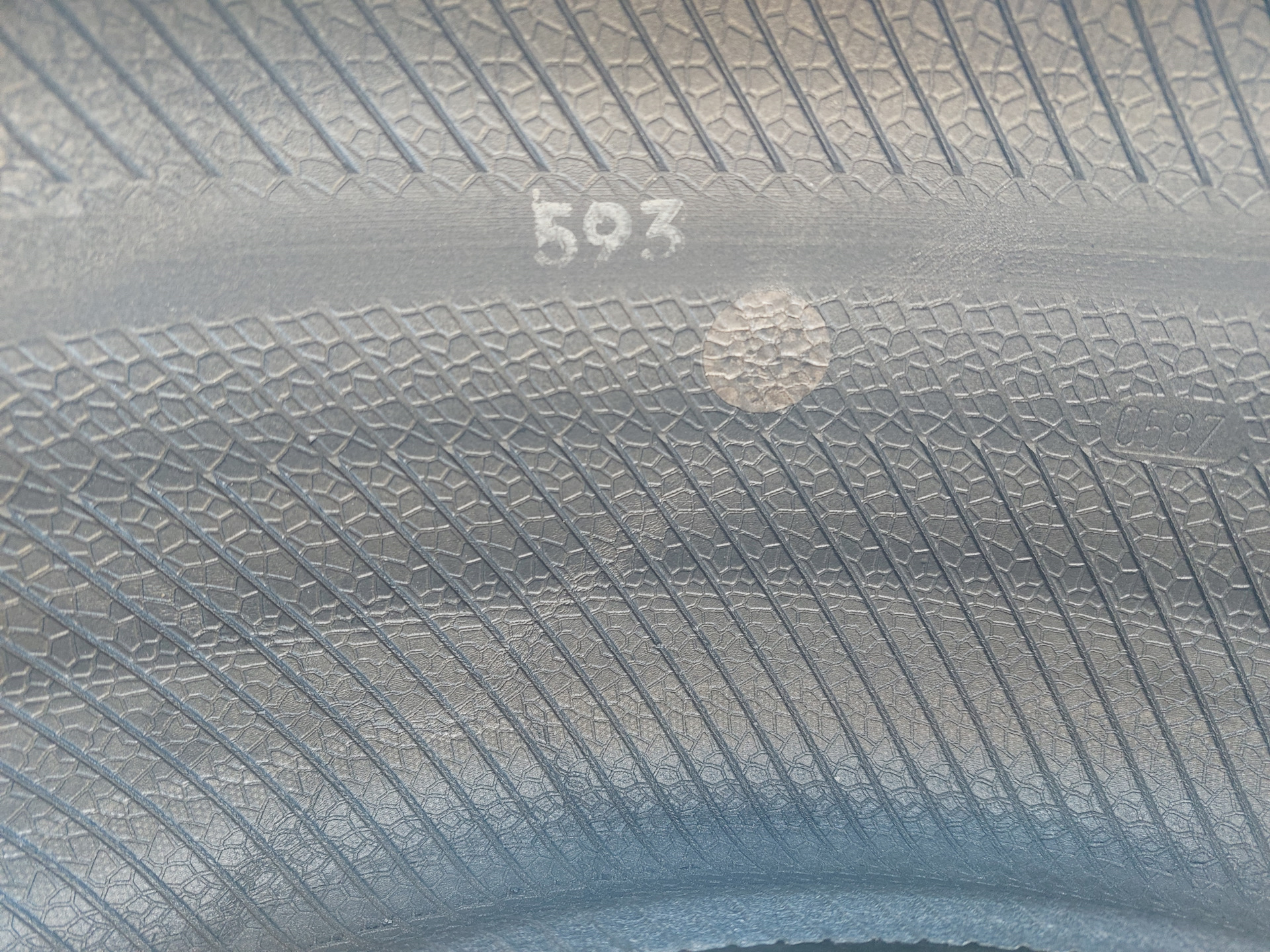

Тут как и на китайце, внутри шины указан номер линии контроля качества 593 и еще какое-то мутное клеймо:
Видим, что как старые так и новые шины ненаправленные:

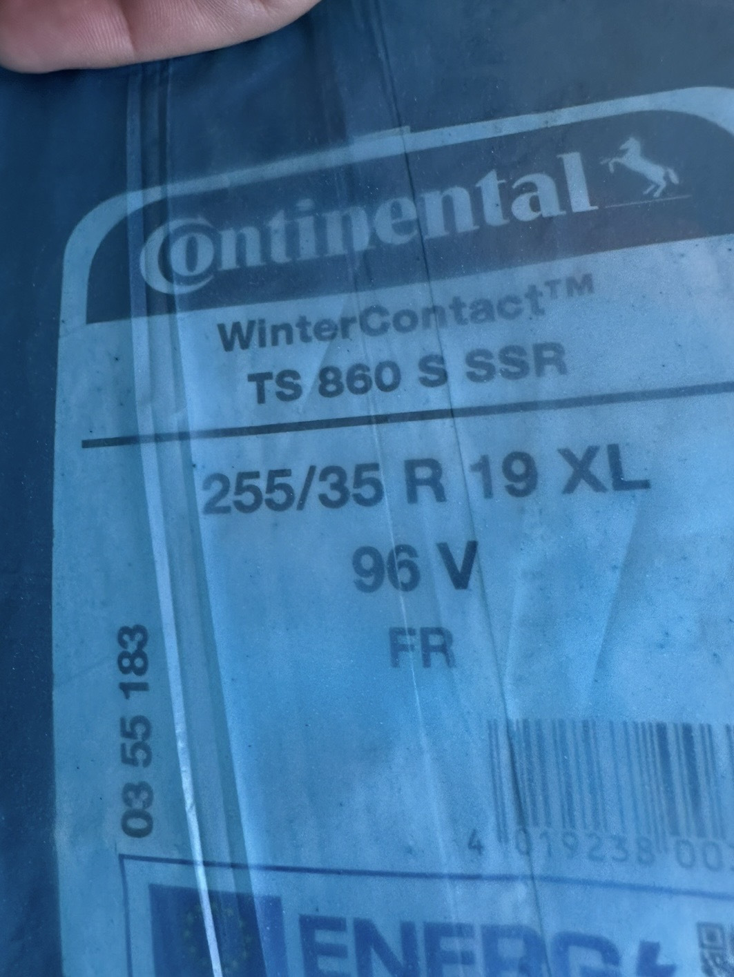

FR=Felgenrippe не равно RunFlat. FR обозначает только защиту края диска от бордюра (то есть шина выступает за край диска), а RunFlat у Continental обозначается SSR — Self-Supporting Runflat
Шины днище полное, конечно, достаточно было только упомянуть индекс сцепления D. Тем более это удивляет, учитывая, что и на тормозах тоже была экономия. Не представляю как теперь машина ведёт себя на дороге и сколько метров торможения прибавила
А ведь верно, нет никакого RunFlat тут равно как и на дорогущих Conti! Исправил. По прибавке в торможении самому интересно. Следующим летом узнаю. А по поводу тормозов — сегодня техосмотр, о результатах отпишусь.
Вот контик с ранфлетом
Какой ценник у такой и у такой же но летней?
Конкретно эти 235€ штука. Лето думаю +- так же, может даже дешевле. Но это большая и широкая покрышка, плюс ранфлет. Передние у меня идут 225/40 R19, там такая зимняя стоит 145€
Тесты у них на 3, но видимо для обычной эксплуатации пойдет.

Насчёт большого количества грузов — стоило попробовать развернуть шину на диске на 180* и колесо с вероятностью 90% отбалансировалось бы около нуля.
Можно было обратиться в шинку с современным станком который умеет позиционировать шины относительно диска для уменьшения количества грузов. Или даже умеет прятать грузы за спицы.
Это скорее всего там, где работа 88евро за колесо :)
Gilgamesh9000
У меня там один диск с бардюром знакомился, хз может кривой стал. Но я припоминаю что года четыре назад на шиномонтажке что-то мудрили и никак нормально отбалансировать не могли. Им виднее. А те что за 88 предложили — аферисты. Знакомому приговорили замену теплообменника климы и не моргнув глазом выставили счет 2000 евро, тот поехал к знакомому автомастеру и тот ему какой-то копеечный датчик заменил и решил проблему ;)
Линглонг в запаску обычно кладут(у нас очень много автомобилей с такой запаской)
Выполняется план по экономии на нормальных комплектующих
Европа уже перешла на "убрать колесо — оно не надо"😂
Дорого. Надо положить тогда ремкомплект и насос для накачки шин. Очень дорого. Линглонг на узкой штампованной кастрюле дешевле
Тут другая философия. В Евросоюзе тебе никто не поможет на дороге. Все заняты, время — деньги. Вот к примеру у меня страховка с включенной в стоимость поддержкой — если встрял где, звоню, бесплатно приезжают, меняют свечи, ремень гены, латают шину, прикуривают акк, заливают горючку если обсох. В общем всеми путями стараются чтоб ты поехал. Если тяжелый случай, везут эвакуатором на ближайшую станцию Skoda (условие расстояние до 500км). Смыла заниматься всей этой возней нет. Спросишь зачем я купил балонник, домкрат, крепеж запаски и кидаю зимнее или летнее колесо в багажник? Да чтоб при приключениях, тупо их не ждать пока приедут. Ну вторая причина, в моем бесплатном пакете за границей платно помогают. Но тут такие как я редкость. Или за границу не ездят, либо расширенный пакет доплачивают и тогда помощь приезжает бесплатно везде.
При такой философии можно запаску и не иметь :)

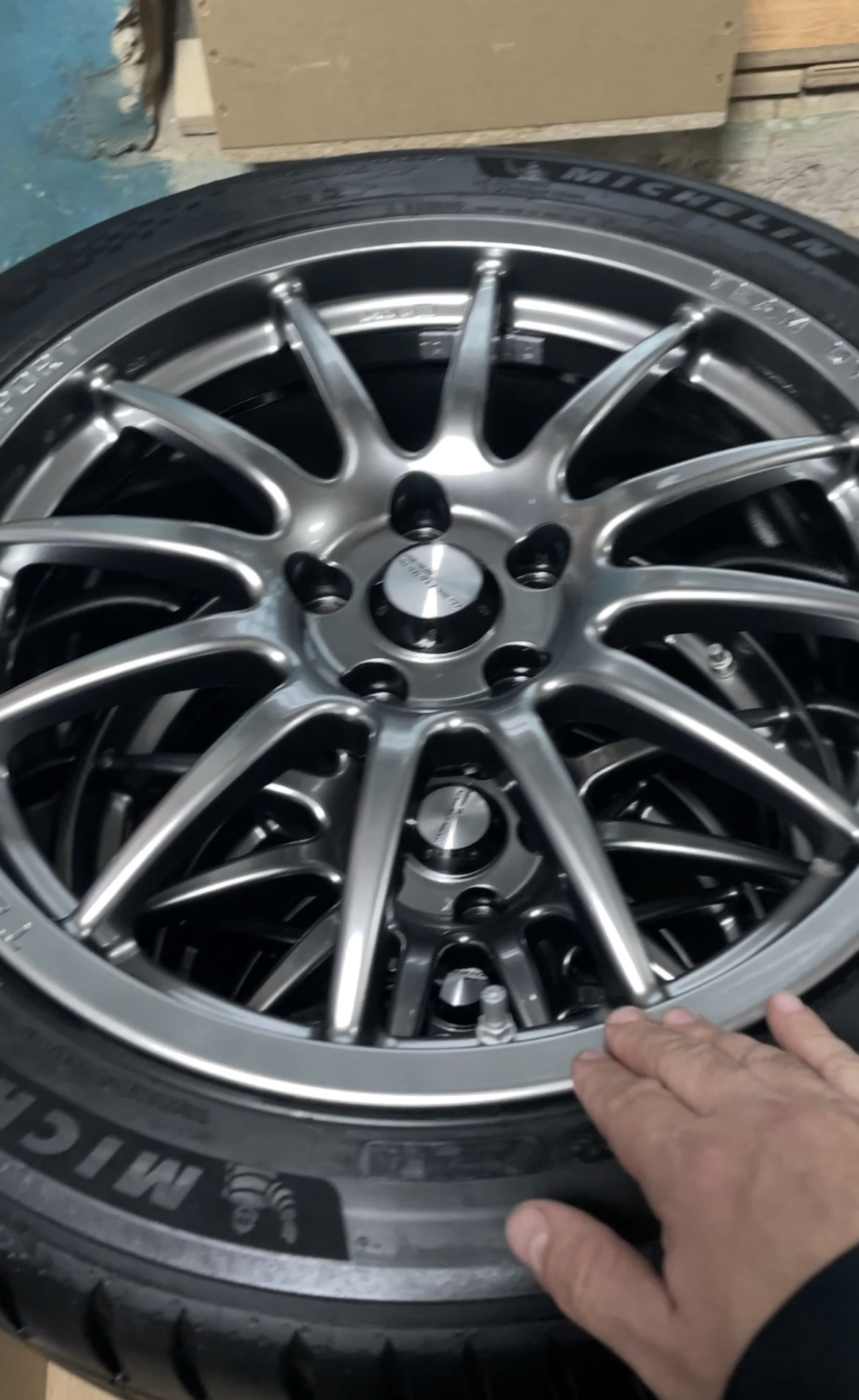

Усё готово, надето, отбалансировано, законсервировано и убрано в чехлы
Отлично! Тоже всегда заранее готовлюсь к след.сезону. Спокойно, без суеты, плюс можно шины купить дешевле, со скидкой 👍.
В этот раз были проведены большие работы:
— диски (отходили 8 лет/сезонов) перекрашены (все 5 штук, запаска тоже, ибо менялась из-за бордюрки на одном колесе, зимой в сугробе словил 🥲)
— куплены и установлены новые датчики TRMS (на Авито полно с Калуги предложений недорогих и оригинальных со склада VW)

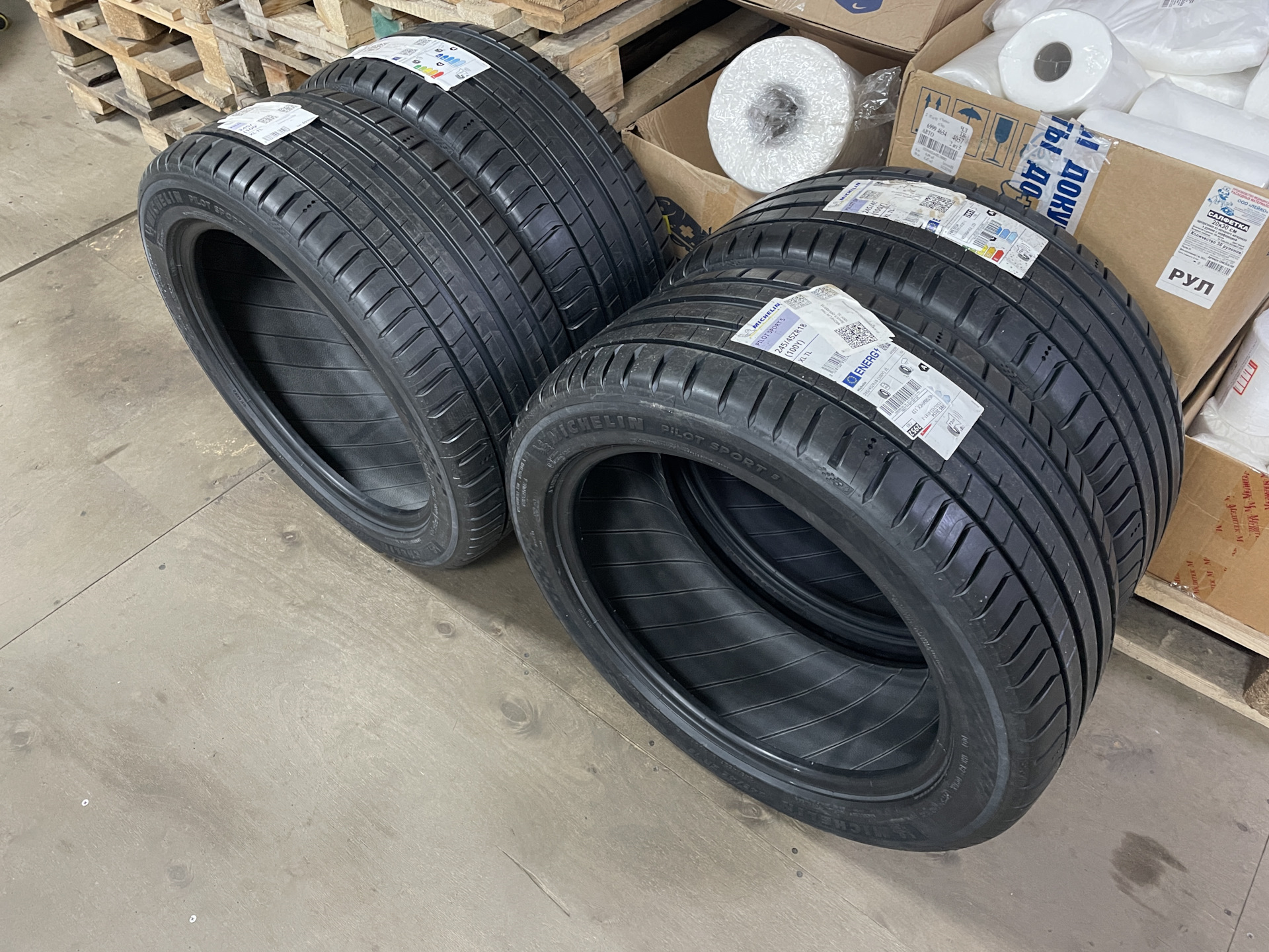

— куплены новые шины Мишлен Пилот Спорт 5 по акции 11.11 на ОЗОНе (минус 4-6 тыс. с покрышки от обычной цены 👌)
— куплены новые проставочные алюминиевые кольца (66,6/57,1)
— куплены новые крышки ЦО (ещё в пути с Китая 😇).
