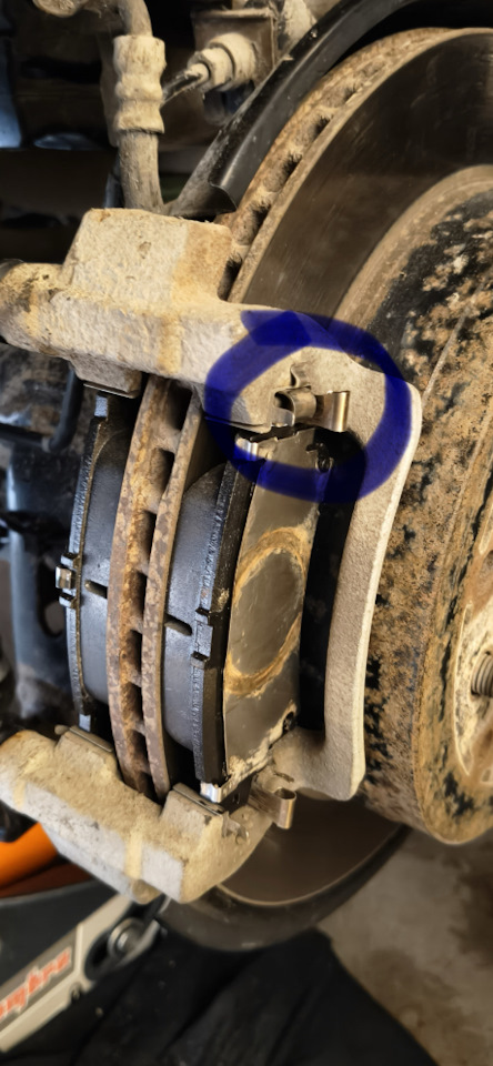

Индикатор износа должен стоять снизу, и колодку направлять к верху по направлению
Какая мотивация? Логично ставить так, чтобы при истирании ограничителя, его ошмётки не попадали между колодкой и диском. В данном случае это сверху. Колесо на фото правое, вращается по часовой стрелке. Если поставить снизу, его вообще может закусить там.
Снизу ставится для того чтобы колодку подпружинивало всегда к верху по направлению, если бы супорт стоял спереди по ходу движения то было бы правильно
testpu
Даже на схеме они указаны снизу
