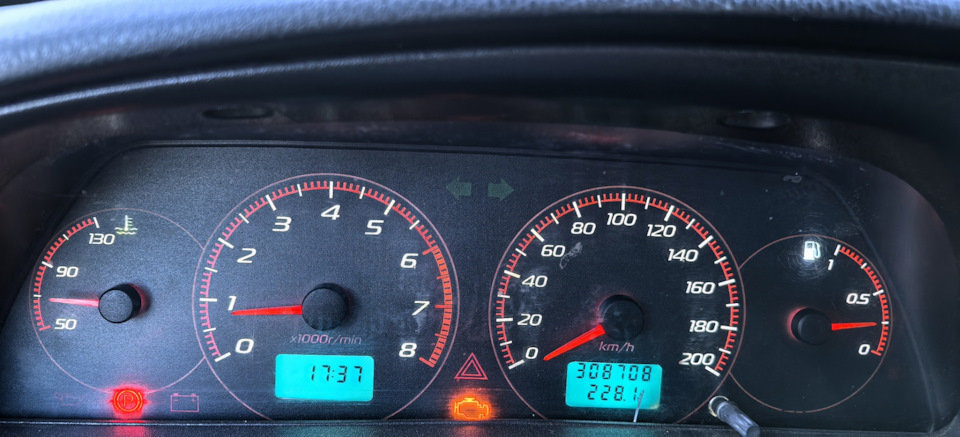

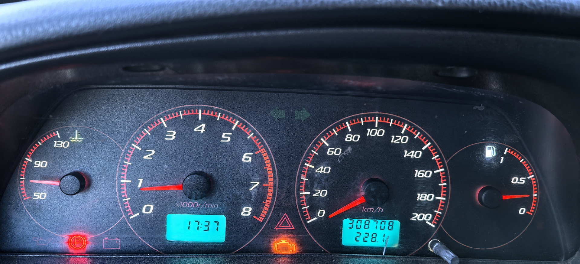

Реально меня уже задолбал горящий ЧЕК на приборке, уж хотел лампочку из неё вынуть)))

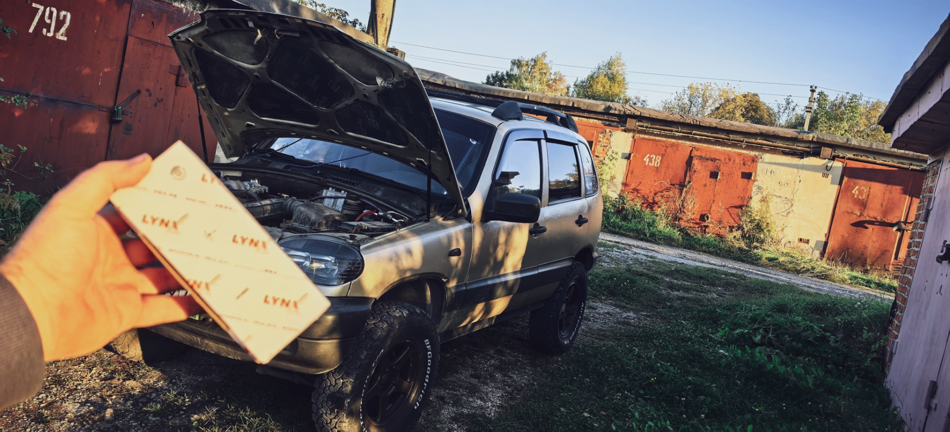

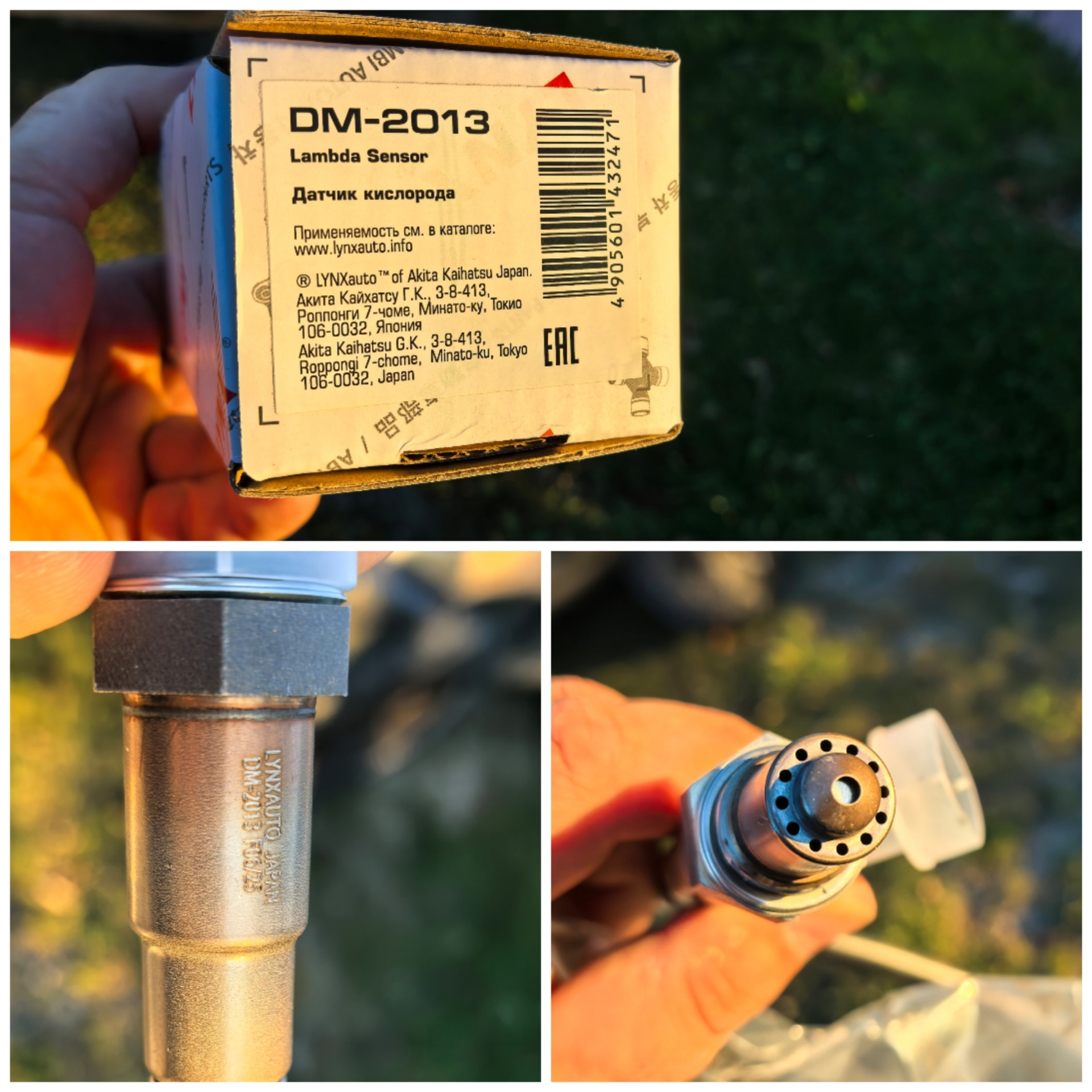

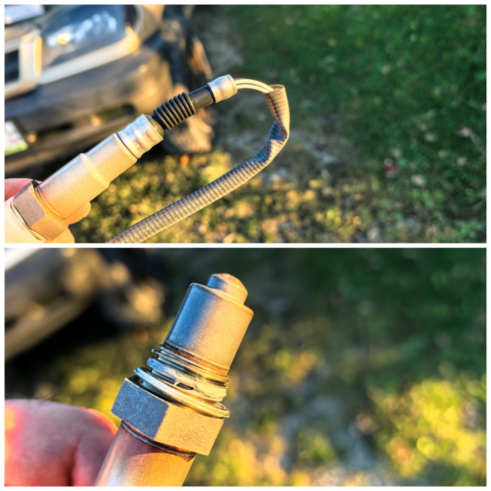

Короч заказал новую лямбду Lynx — артикул DM2013
Что примечательно, на резьбе уже нанесена керамическая смазка и на выходе с датчика установлен гофрированный резиновый хвост (по крайней мере я предполагаю чтоб влага не попадала в датчик)

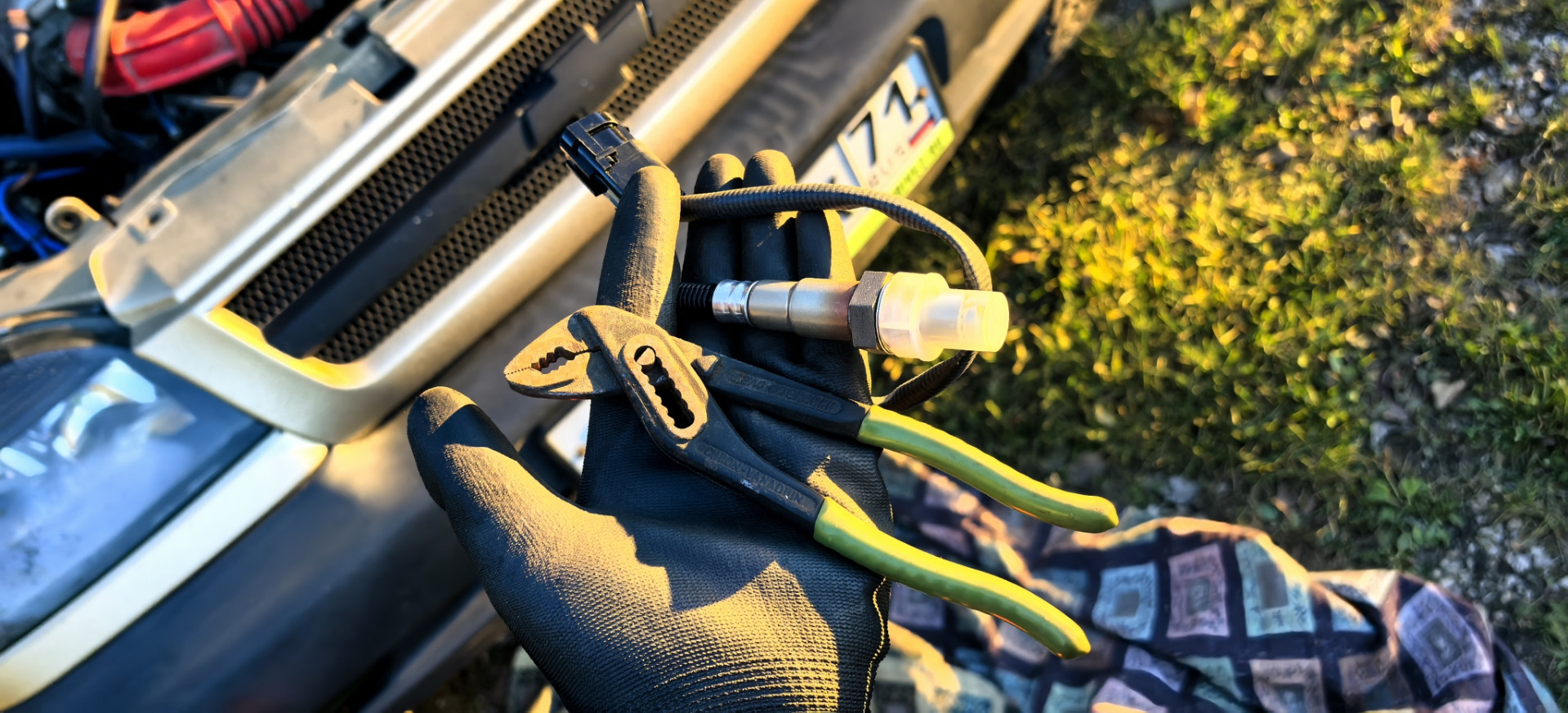

Скинул разъём датчика

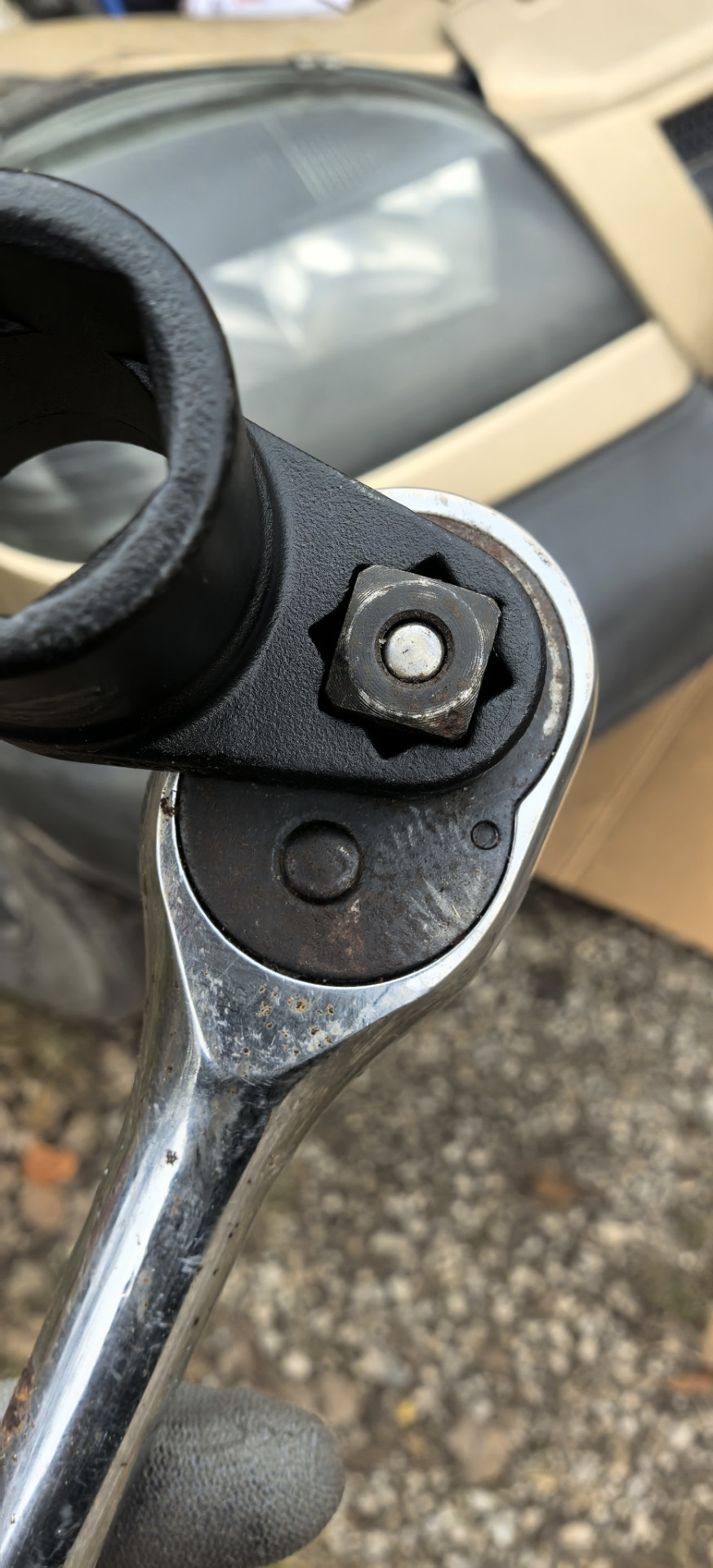

взял кобру в руки и новый датчик
залез под ниву и х##ра там лысого🤣
Не берет его кобра, я и так и этак. Ваще ни как.

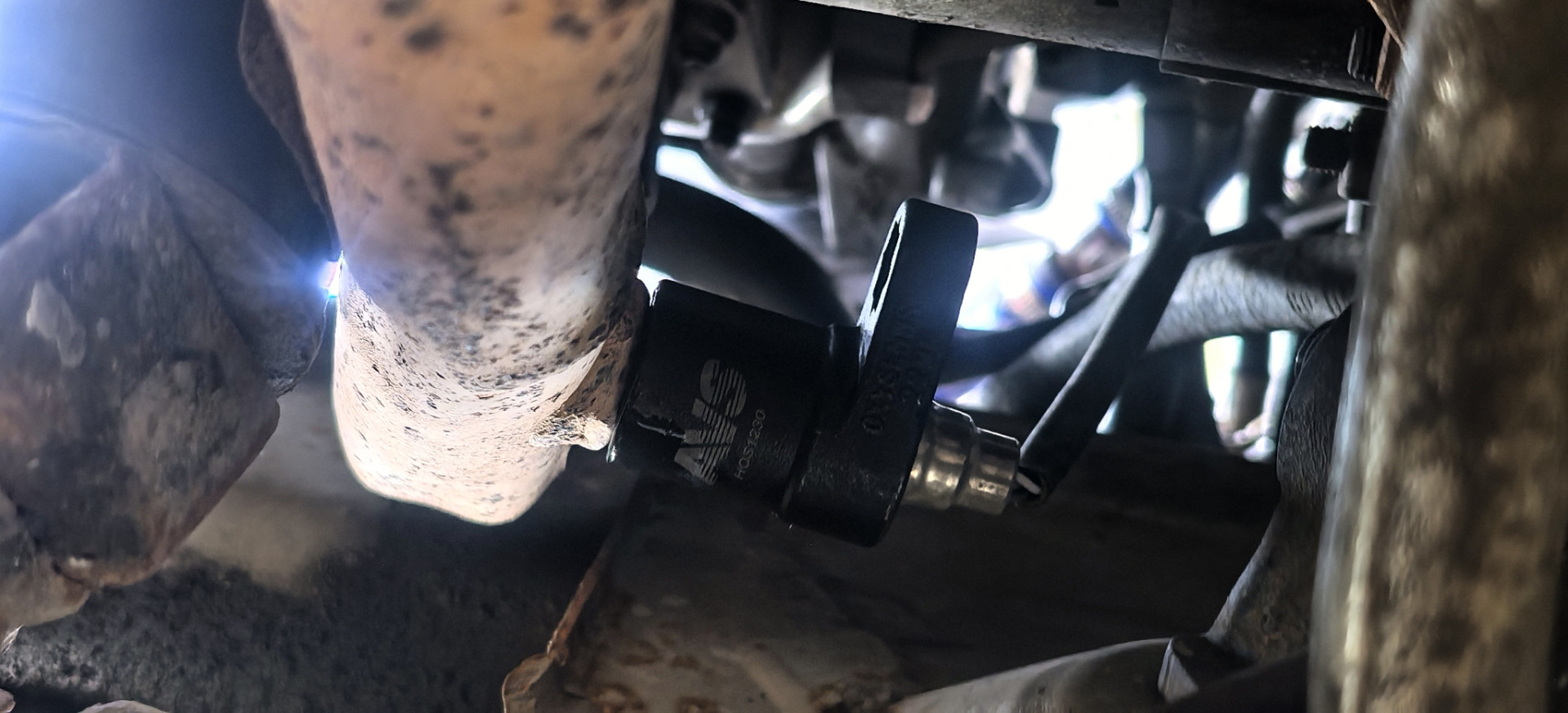

Важный совет — для удобства подлезть ближе к датчику кислорода — нужно выкрутить руль в лево.
Рулевая тяга уйдёт в сторону и прибавится пару "см" для удобства.
(Проверил лично)

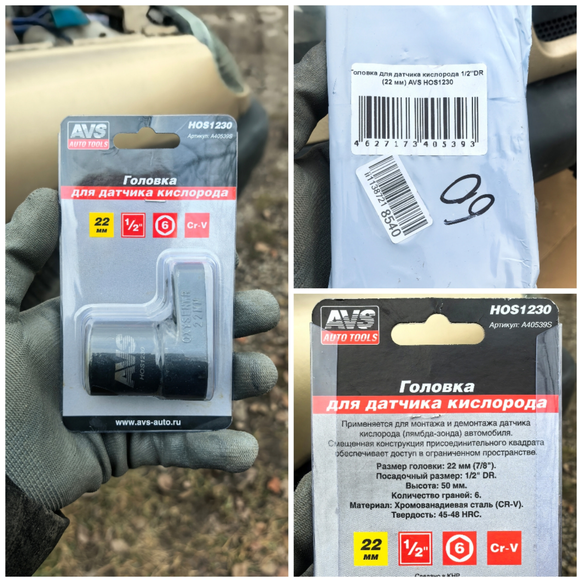

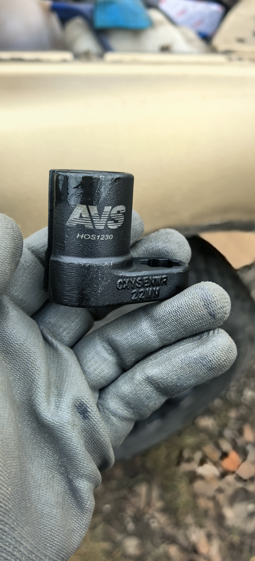

Ну и по итогу в глубине души расстроился, собрал инструмент и полез в магазины, искать спец ключ для лямбды (датчика кислорода)
Заказал, подождал доставку.
Разрезной спец. ключ на 22 AVS — артикул A40539S
Посадочный квадрат на 1/2 и высота головы 50мм

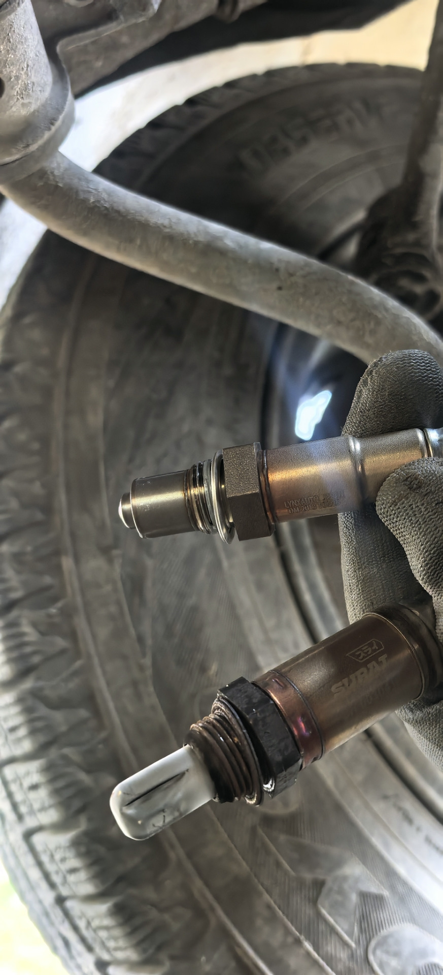

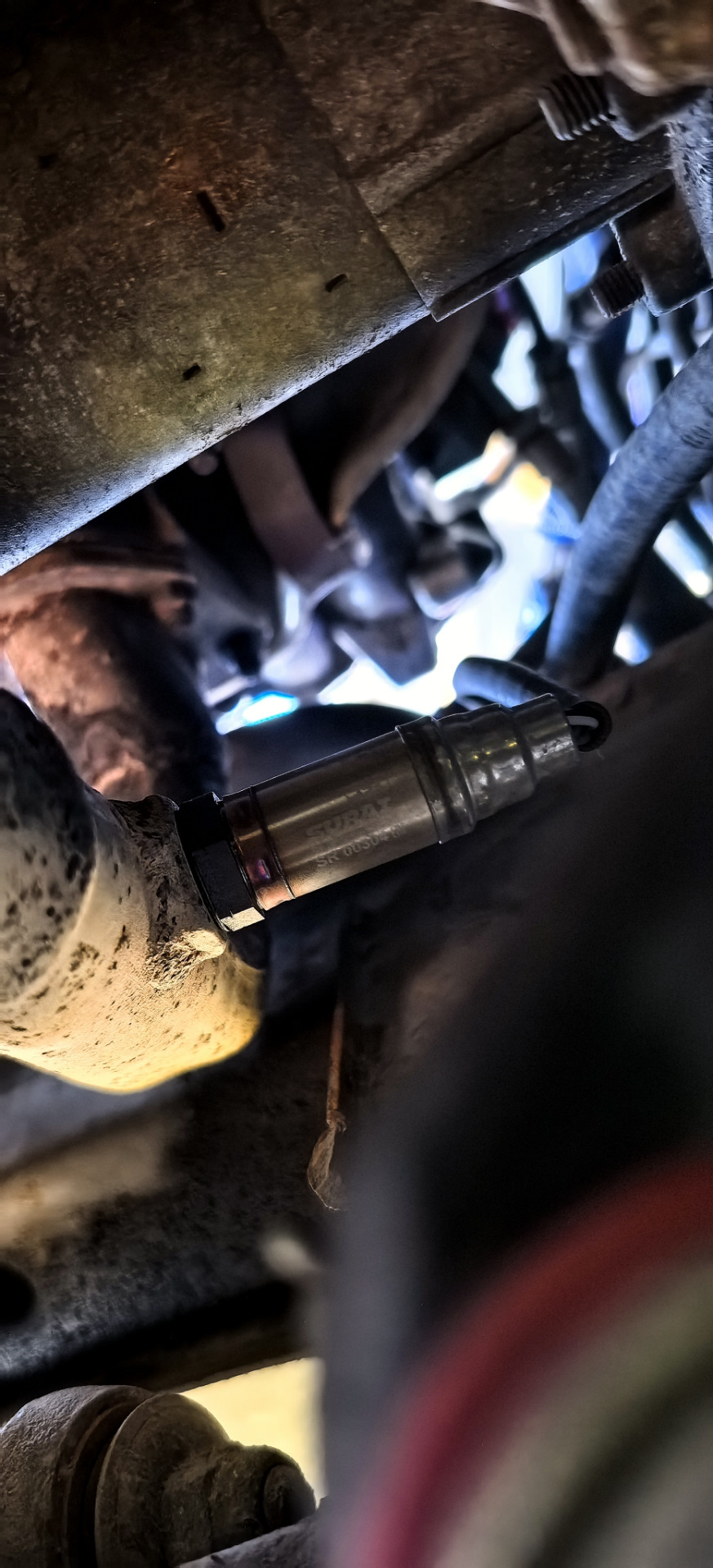

По итогу залез под ниву, накинул головку на лямбду, накинул вороток/трещётку и с небольшим усилием сдёрнул датчик.
Вот он бедолага, в сравнении с новым датчиком 🤣

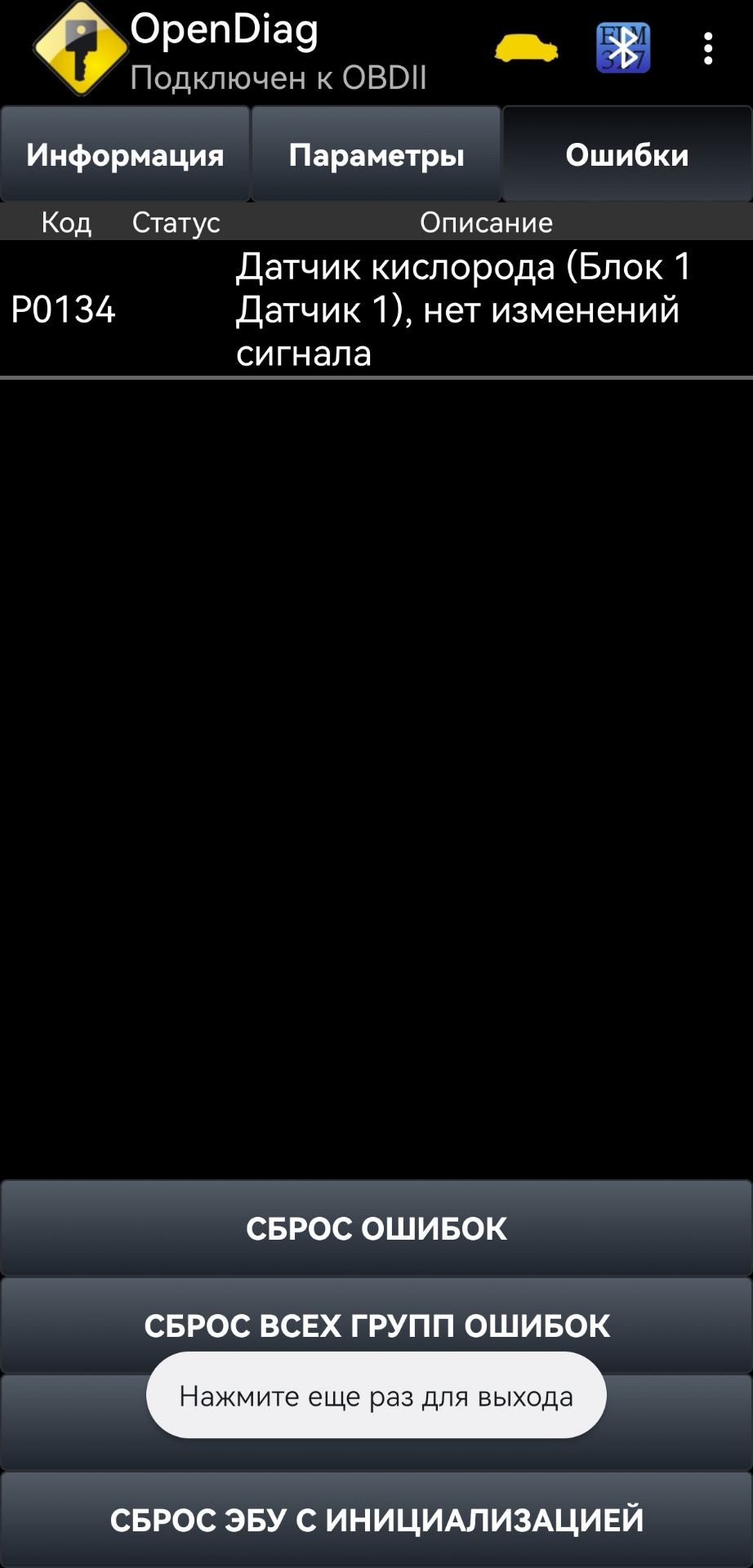

Затянул без усилий новый датчик, накинул разъём, стёр ошибки и теперь ляпота.

2) Совет для камрадов, НИВАводов и ШНИВАводов — для замены датчика кислорода на приёмной трубе, длинный разрезной спец. ключ не подойдёт по длине, т.к. у него длина 90мм.
А вот как раз короткий — 50мм спец. ключ подойдёт как надо.

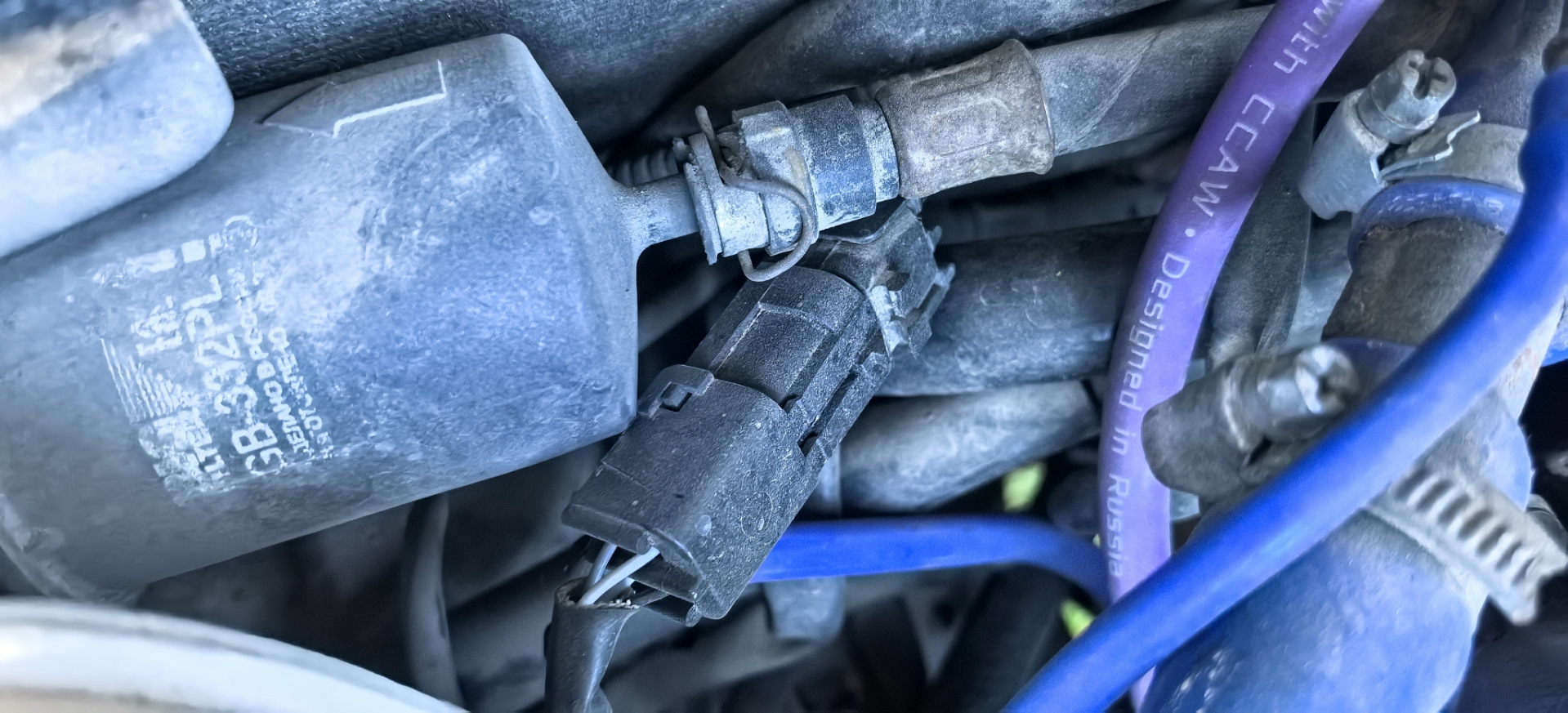

Интересно у вас датчик расположен. А у меня под капотом, около бачка с ОЖ. И откручивается очень удобно, главное на первую четверть провернуть.
С конвейера и и по настройке мозгов у нас стоит ДК, который ты снял. Новый, из серии "Универсальный" просто так не проканывает — мозги видят несоответствие сопротивления подогревателя ДК и могут выдавать ошибку. На новом сопротивление под 35оМ, а на родном 25. Чтобы ошибка не вылазила, нужно прописать в настройках ЭБУ сопротивление подогревателя ДК 40оМ.
На счет расположения и доступности ДК — у каждого свой вариант приемной трубы с датчиком. Мне попалась и сейчас установлена труба, где датчик прекрасно доступен с подкапотного пространства и спокойно откручивается обычным рожковым 22 ключом — я их часто меняю в целях эксперимента и проверки работоспособности. Самый интересный момент в борьбе за вменяемый расход произошел не от замены ДК а с ДМРВ — поставил я как-то 116 датчик, вместо нашего 037 и обнаружил снижение расхода с 14 до 11-12 литров. У 116 датчик другая тарировка(занижает примерно на 10% от 037). Мозги видят меньше воздуха и выдают меньше топлива форсункам — в моем случае тяга/мощность не пострадали
