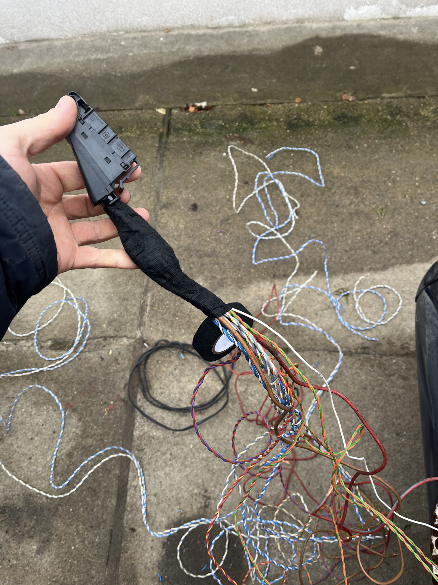

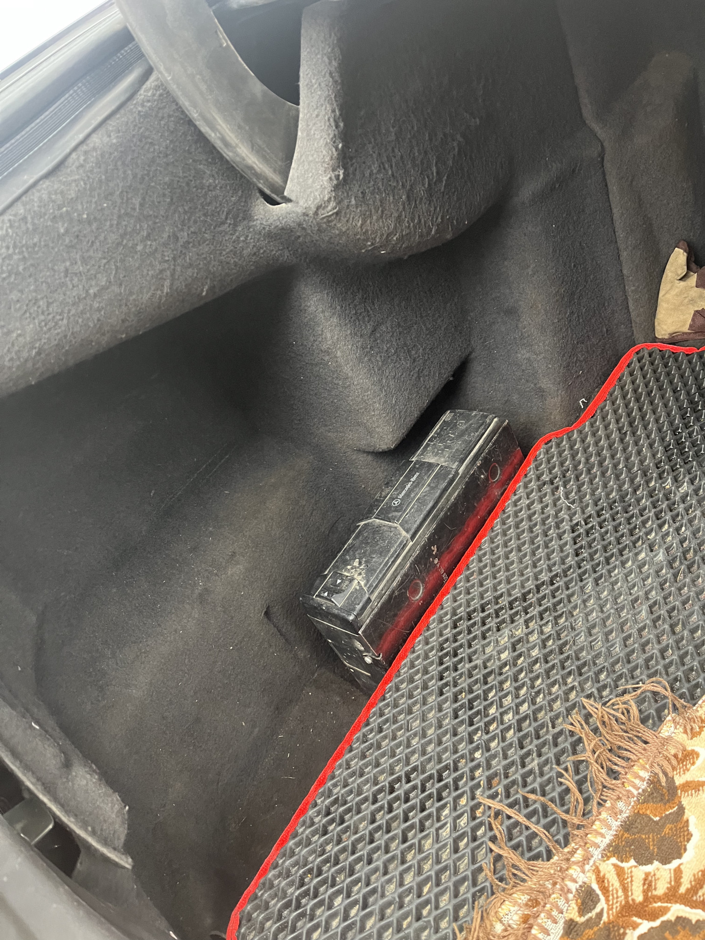

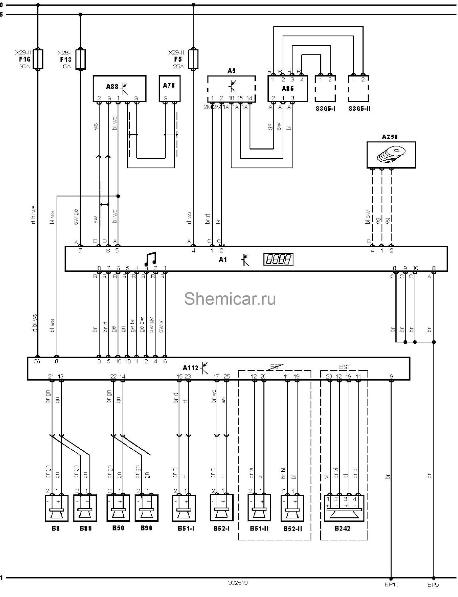

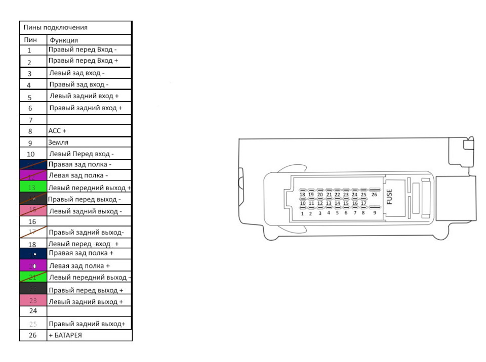

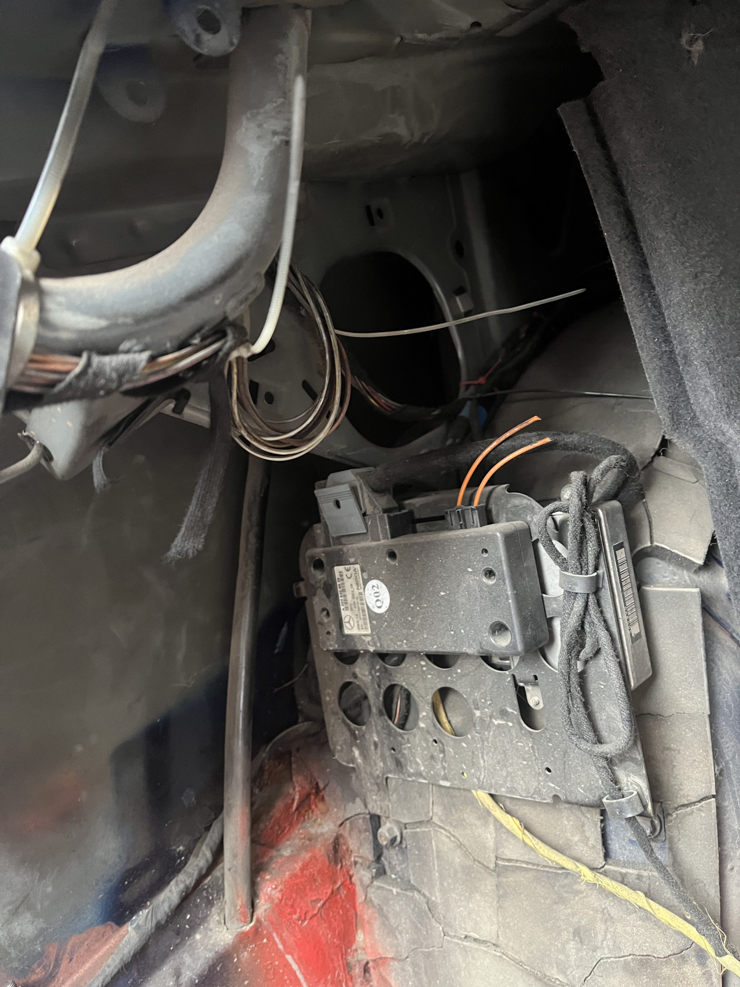

Многие мне говорили что Bose в 210 для тех времен было что то нечто тк я не меломан и не любитель больших Бассов решил все таки попробовать штатную музыку в 210

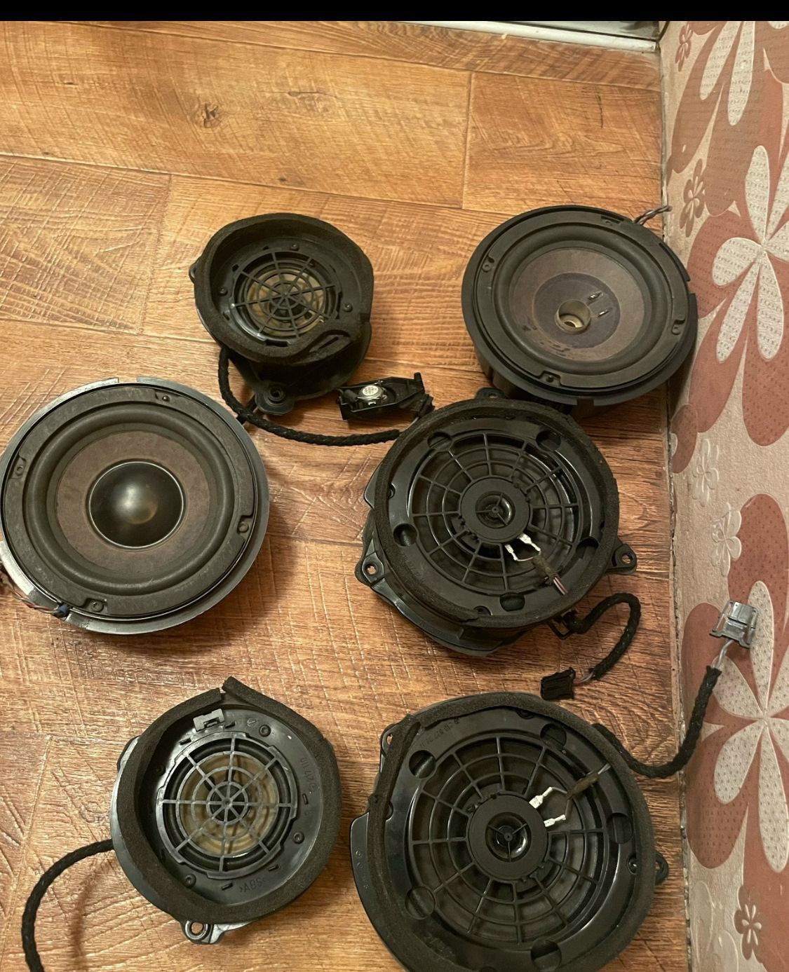

Было куплено 6ть динамиков усилитель с креплением и разъём для усилителя, проводку делал сам,

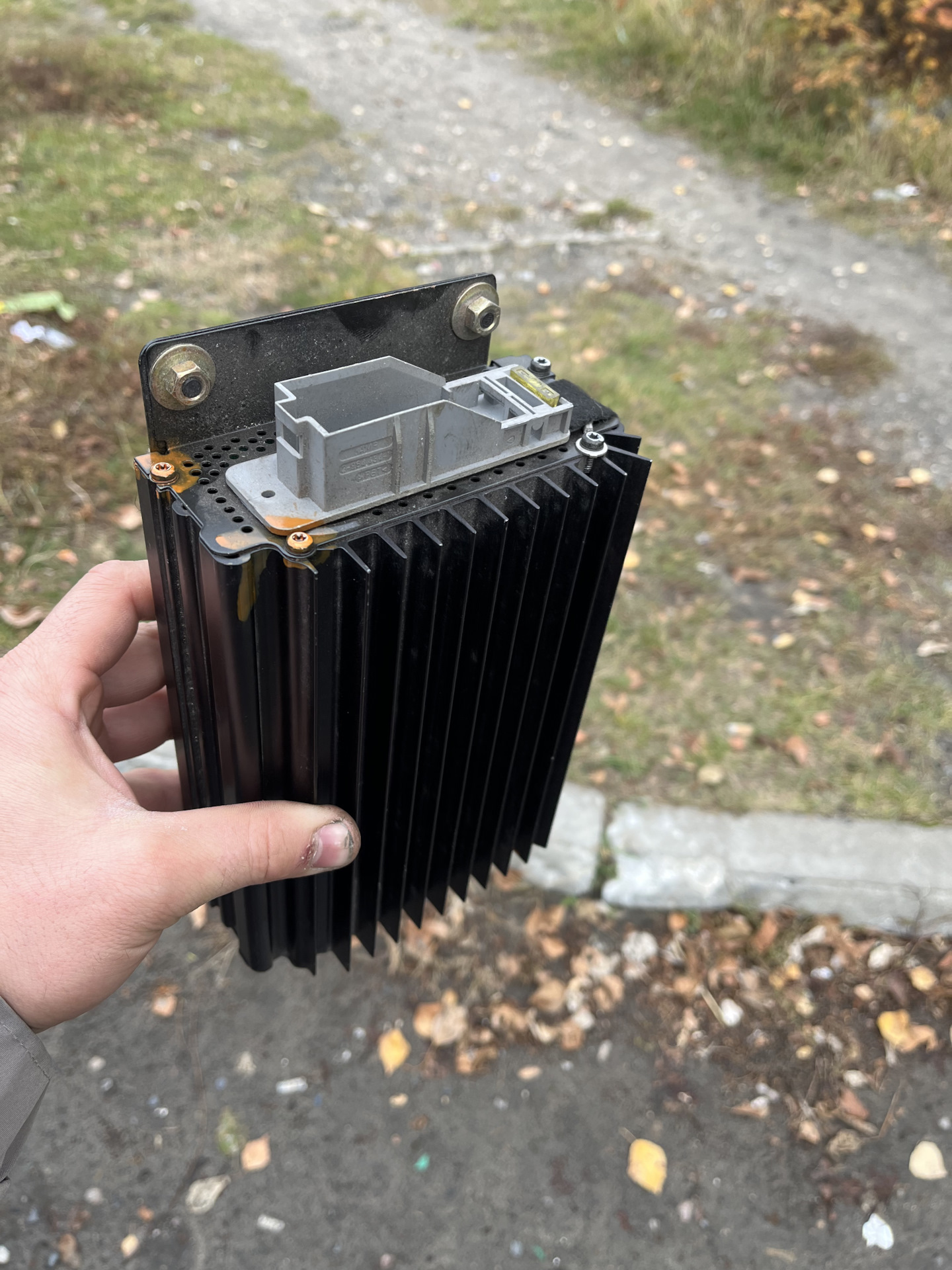

Пока установил проводку и усилитель с динамики в полку в дверях пока не менял, и что могу сказать звук действительно стал сетке выше громче хорошо слышно стало низкие и высокие частоты если так можно назвать плюс команд практически перестал греться очевидно скажу что я доволен данной опцией далее установлю динамики в двери посмотрим что да как оно будет

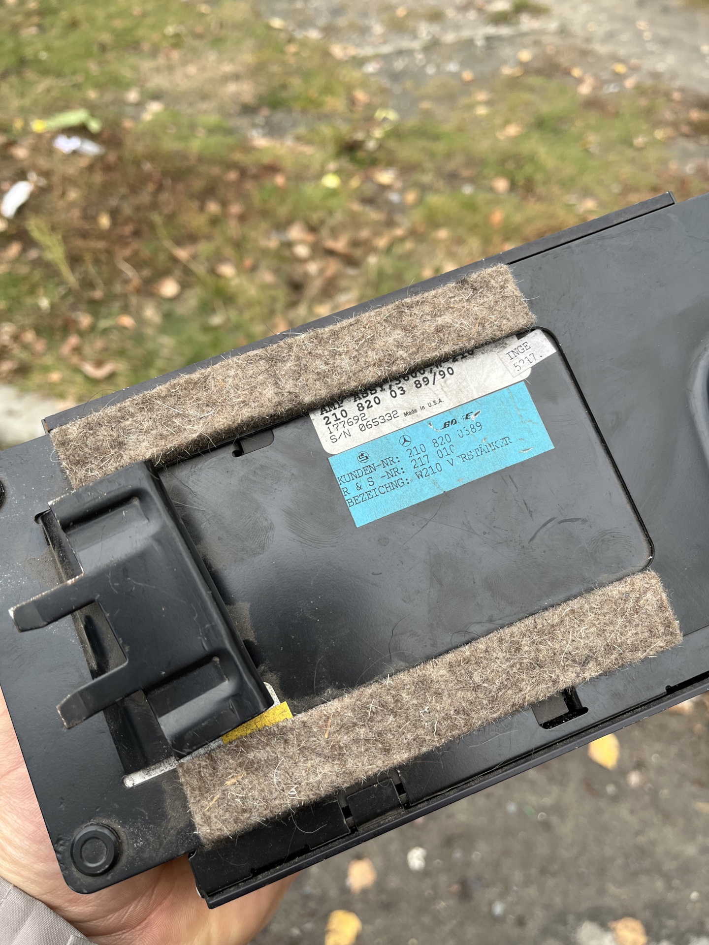

Запчасти на фото: 06S332, A2108200389

Бозе в наших авто очень даже хорошо играет, я как продавец и устанощик звука говорю. Да, не сравнится с тем, что можно сделать в 210, у меня например уже за 300к перевалил мой инстал, но комплект Бозе лежит, непродаю его. Единственное непонятно решение установки дополнительных пищалок на самом динамике спереди, которые играют в коленку, так неправильно. И например у меня в Бозе не было динамиков в задних дверях почему-то, как будто с завода, не было следов снятия, паролоновые заглушки и фишка за матана в заводской косе под изолентой тряпочной заводской. И в Бозе динамики в полке играют настолько низко, что нет даже альтернативы за недорого, у меня стоят за 32к там, с такой же частотой воспроизведения.
Может двери задние менялись?
Динамики решили не переставлять.
В 210 и в классике с пустой комплектацией 8 динамиков, так что хз.
А где 8 то?
В сарае 4 по низу дверей. В седане думаю так же)
Двери, полка, и твитеры в передних дверях, их тоже считают
