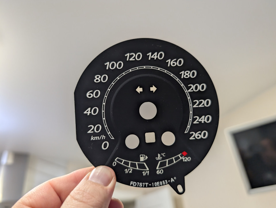

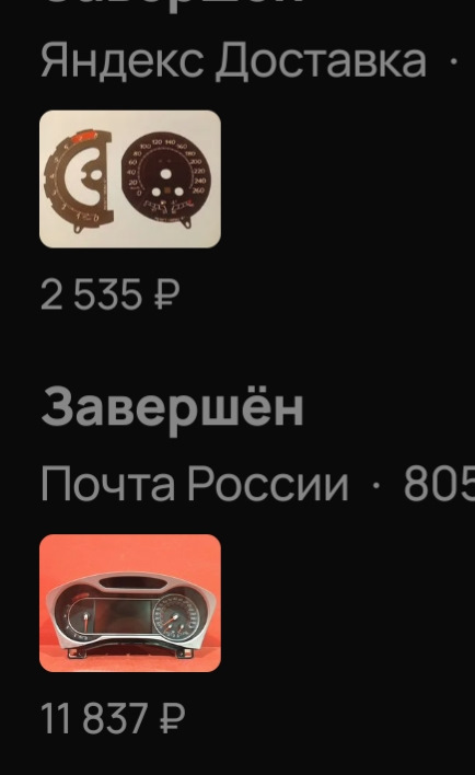

Настал тот день, когда я решился поставить Converse+. А пусть будет как у всех, подумал я. Присмотрел из самых дешёвых самый целый (и корпус, и стекло), заказал, получил. Цены на Авито начинаются от 8 т.р. Мой вышел немногим менее 12. Как и все дешёвые он имел спидометр в милях. Изучил тему: можно сделать на заказ шкалу, но там цены от 3700 и нужно время и ряд телодвижений. Заказал оригинальные шкалы с Авито.
На Д2 есть пара статей, посвящённых замене шкал и разборке панели, но в них много пробелов. Написал такому автору сообщение с вопросом, а он не отвечает.
Решил делать сам. Пусть это будет для остальных более информативным пособием по разборке панели и замене шкал.

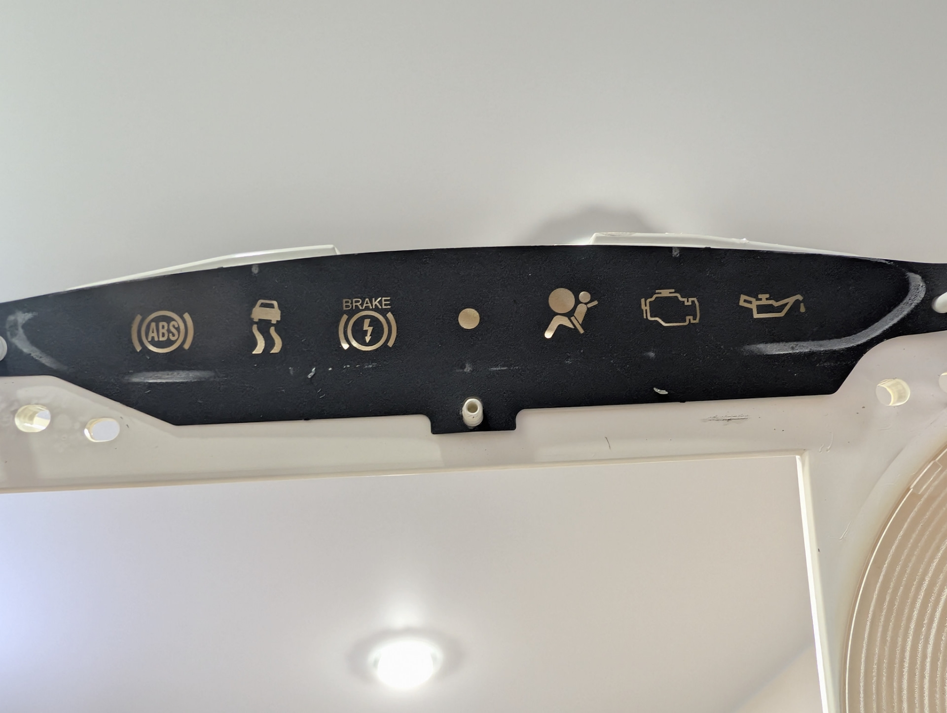

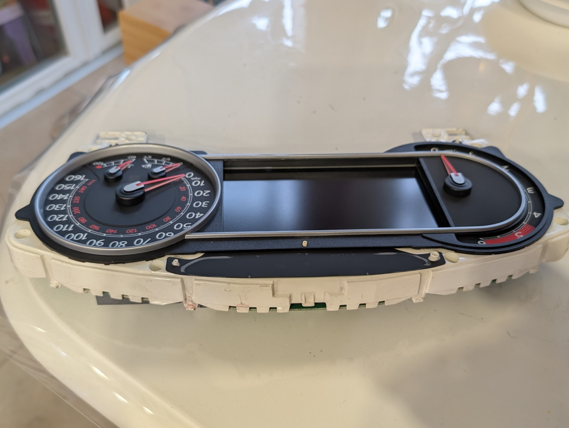

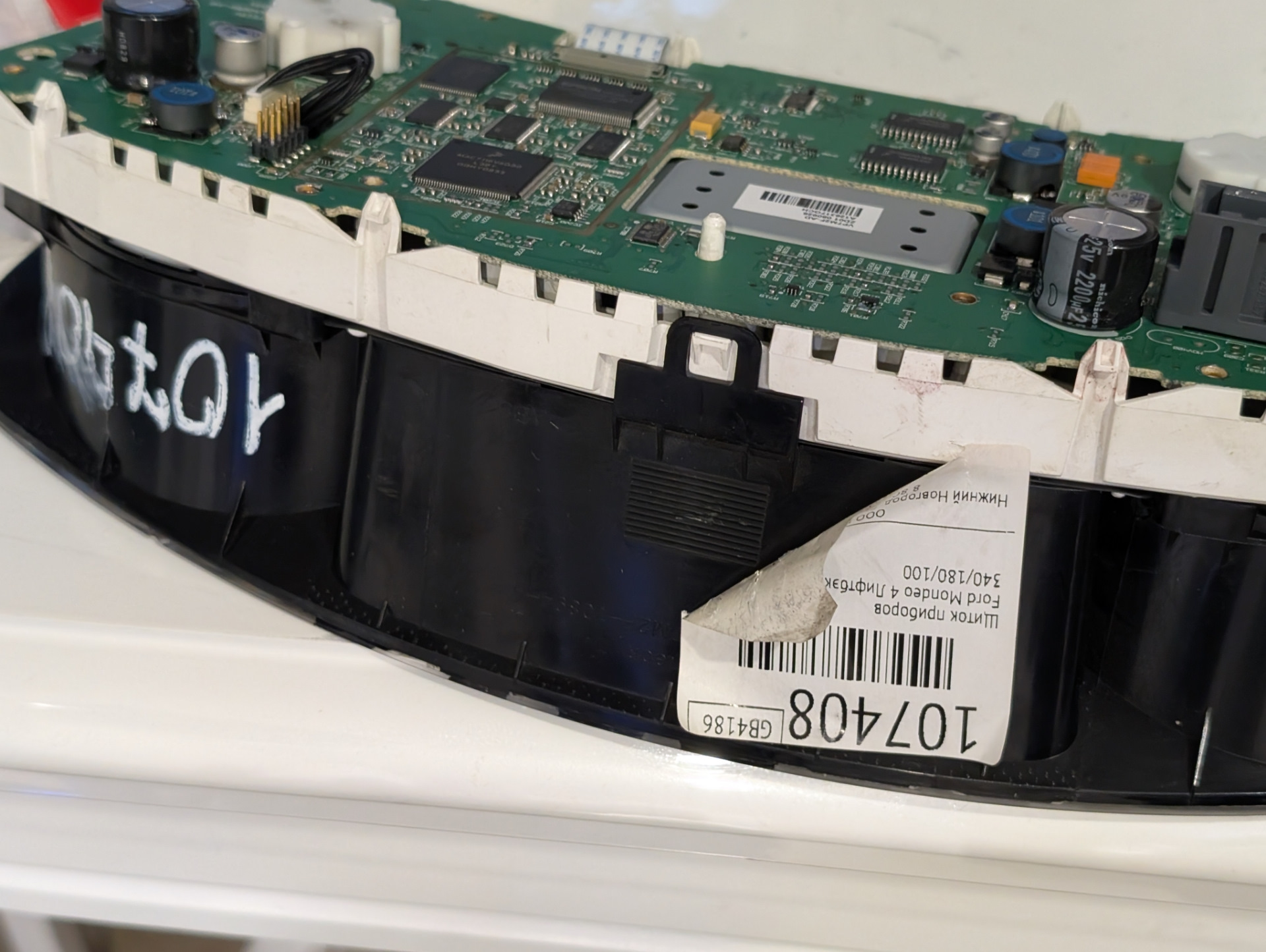

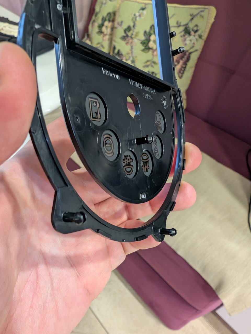

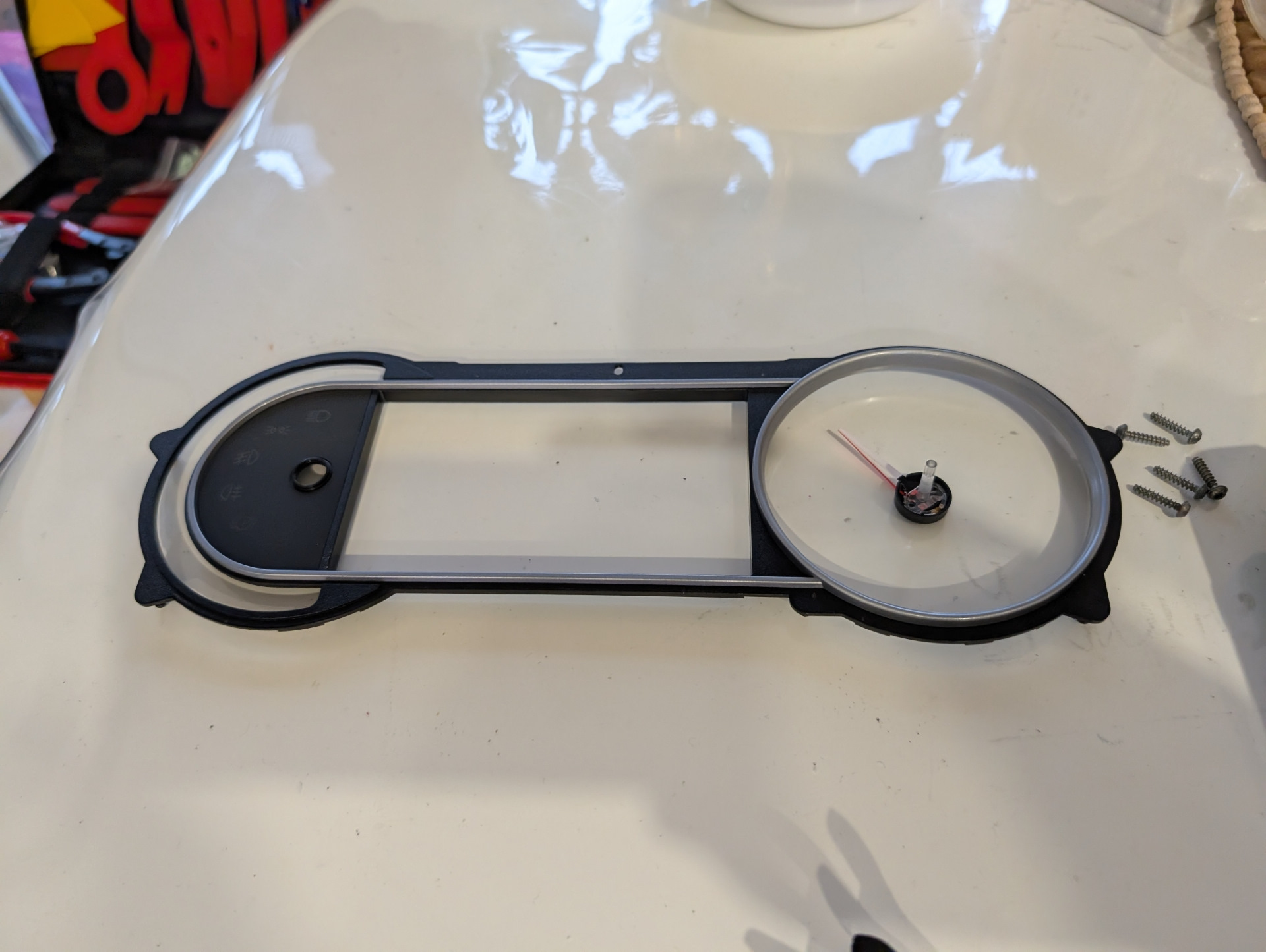

1. Переворачиваем спиной вверх и снимаем черную крышку.
Она держится на 8 зажимах: сжимать поочередно и приподнять крышку.

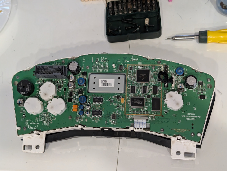

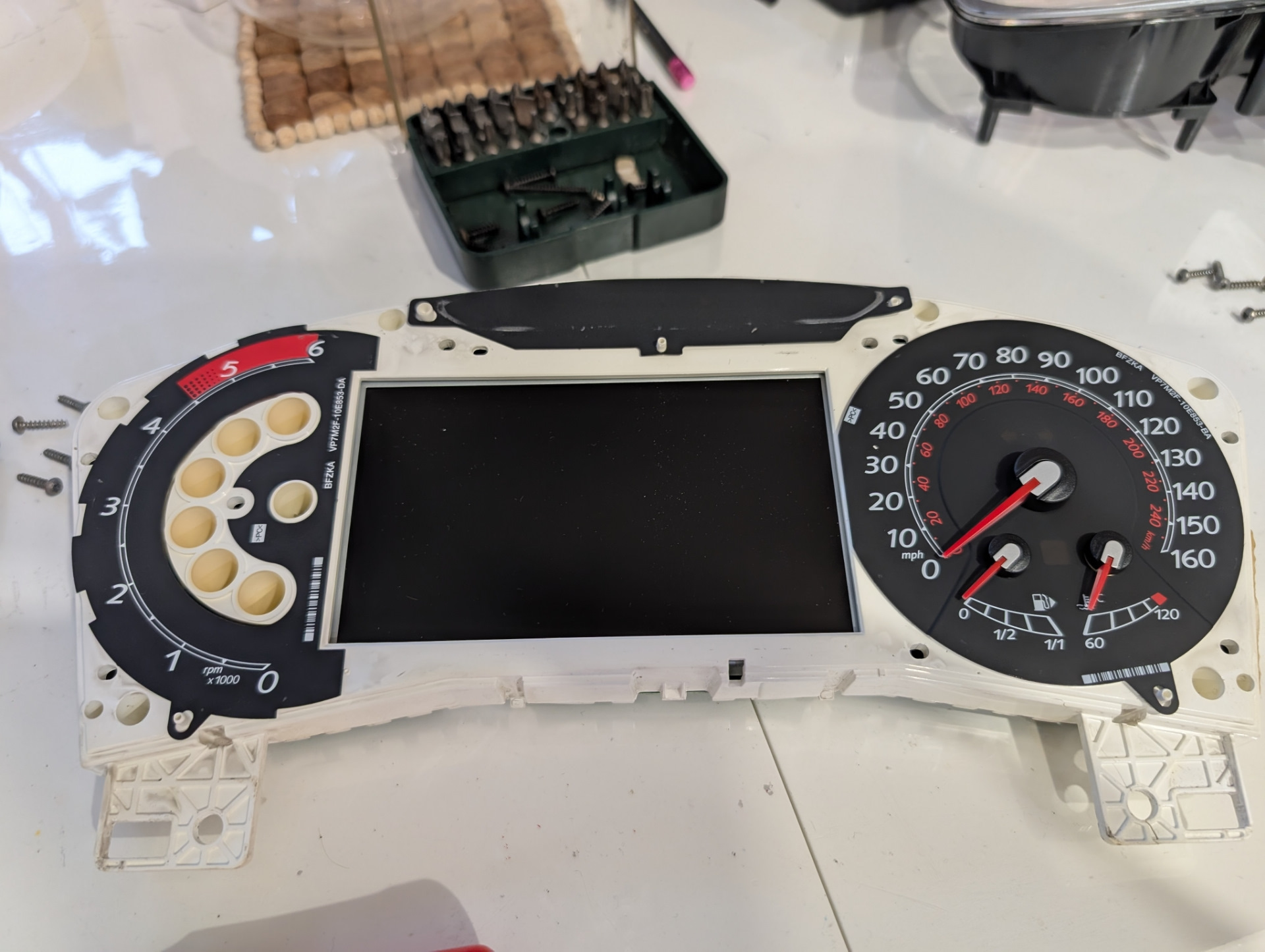

2. Смотрим на зеленую плату и видим примерно 10 винтов под торкс.
Откручиваем их все.
3. С торца панели сверху и снизу есть защёлки по 1 с каждой стороны: отгибаем и разъединяем белую середину от черной передней части.
Черная часть фактически это бленда со стеклом и серебряной накладкой.
Шкалы находятся на белой части.

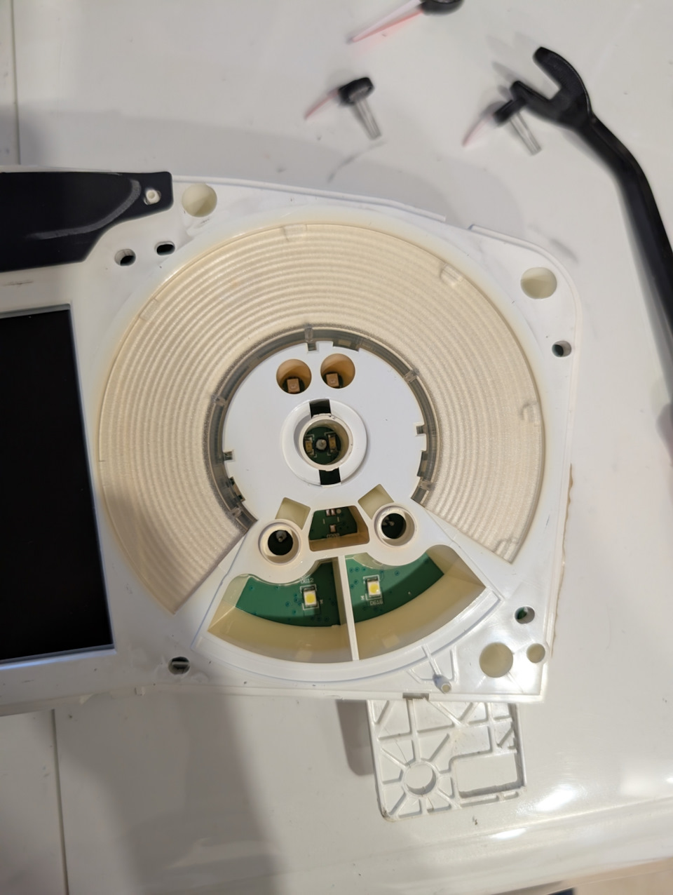

Нежно пальцами отводим стрелки в крайнее начальное положение и делаем фото каждой.

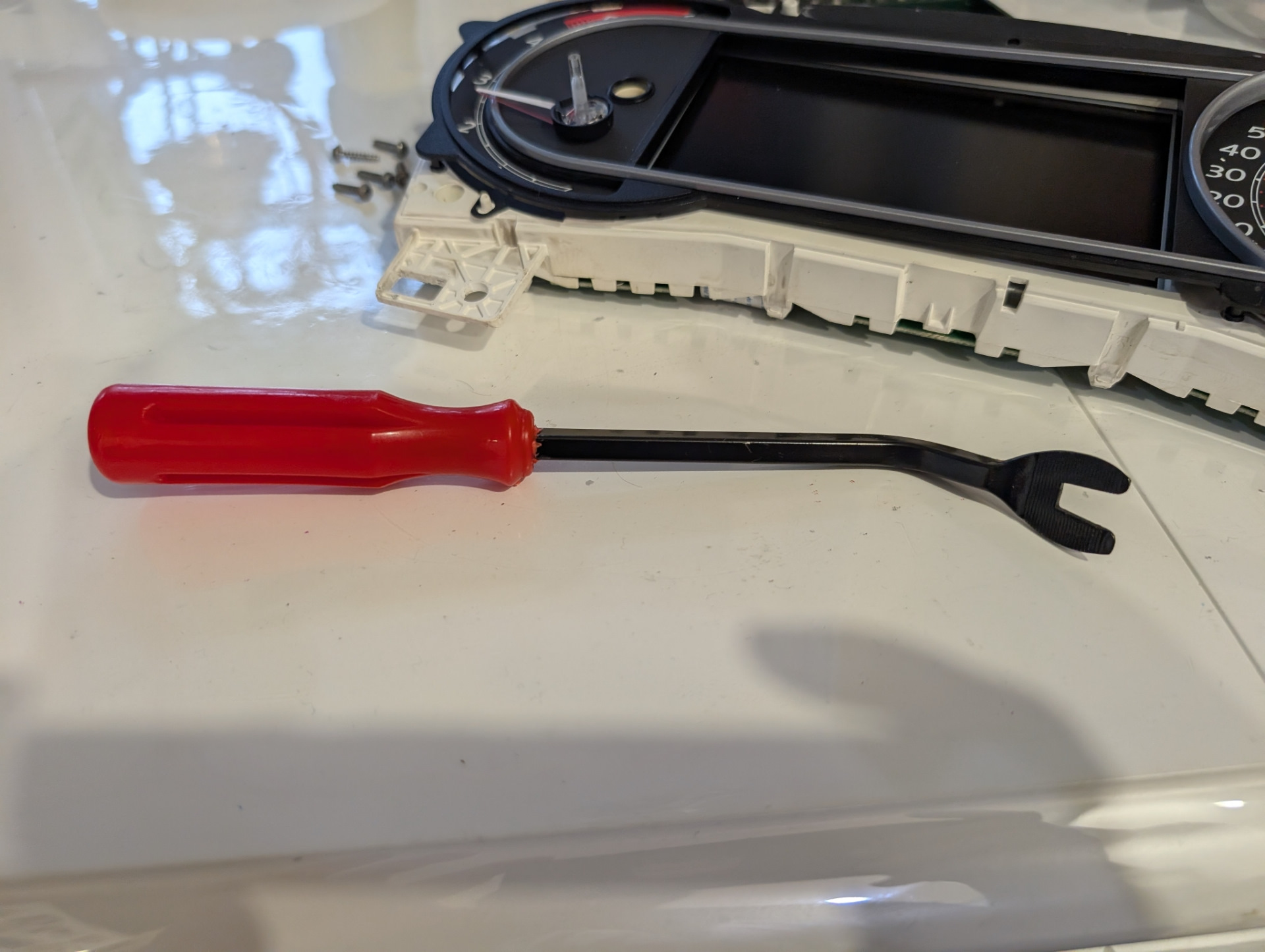

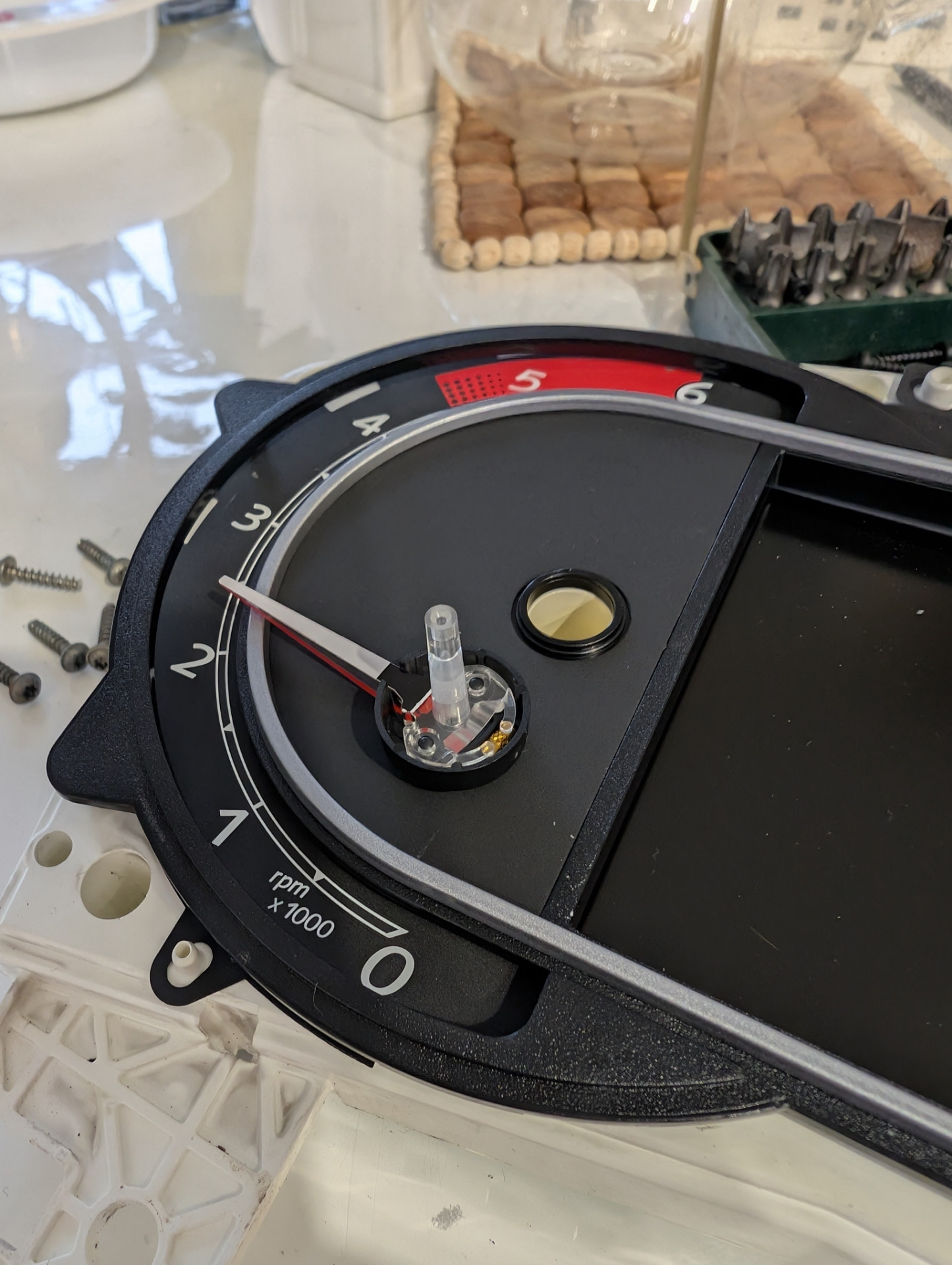

4. Чтобы снять центральную накладку = рамку экрана, нужно сначала снять стрелку тахометра.
Как снять стрелки: одной рукой берём съёмник для пистонов,
второй нежно подводим стрелку в крайнее начальное положение, подсовываем съёмник и как гвоздодером за шляпку вытаскиваем /выталкиваем стрелку вверх. Важно: ось стрелки держать вертикально и не крутить стрелку!

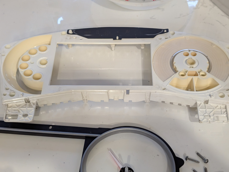

Когда снята стрелка тахо, центральную накладку поддеваем снизу (если нет съёмников для панелей, взять пластиковую карточку, лучше того банка куда приходит зарплата). Она держится на защёлках и легко отходит от белой тушки.

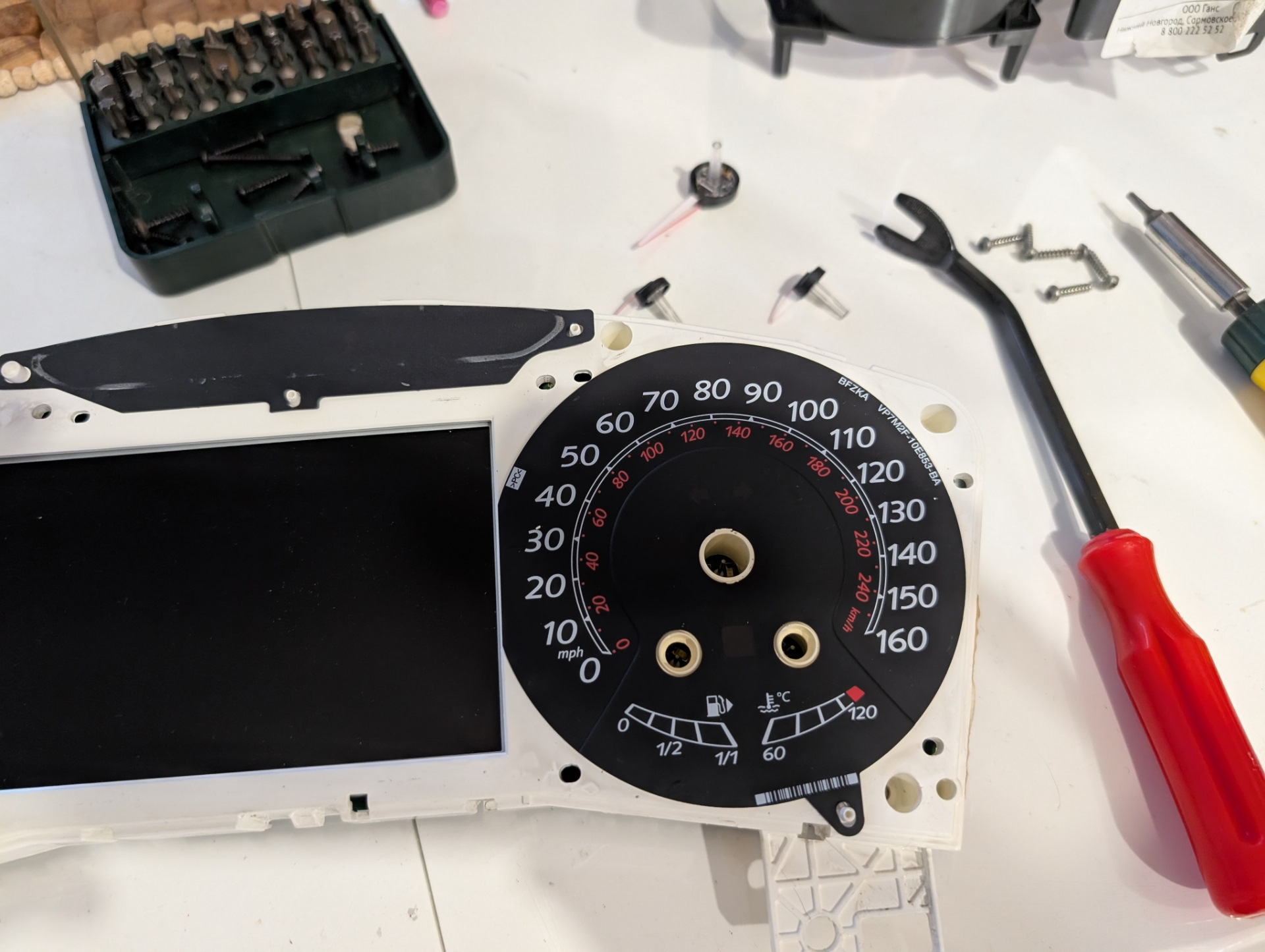

5. Снимаем тем же способом стрелки спидометра, уровня топлива и температуры.

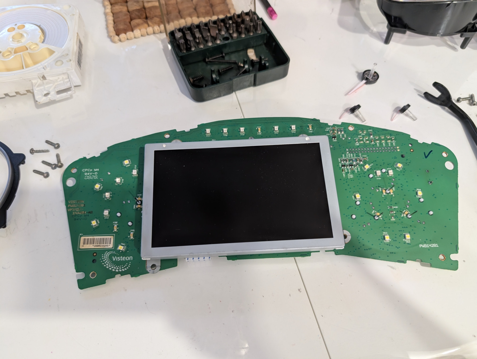

6. Меняем шкалы, предварительно помыв руки с мылом: жирные пятна легко остаются на шкалах.

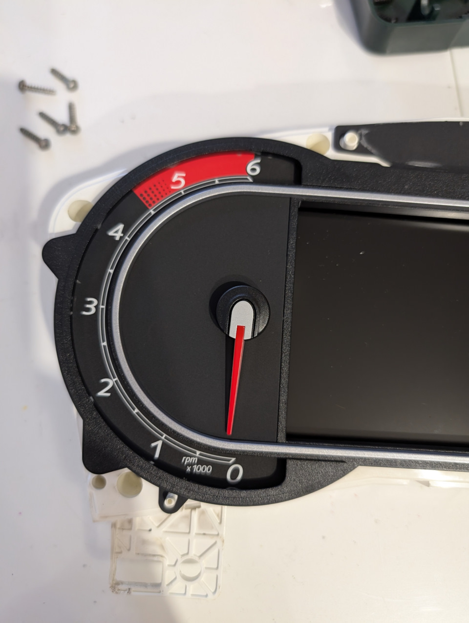

Когда сняты стрелки можно белую тушку отсоединить от зелёной платы.

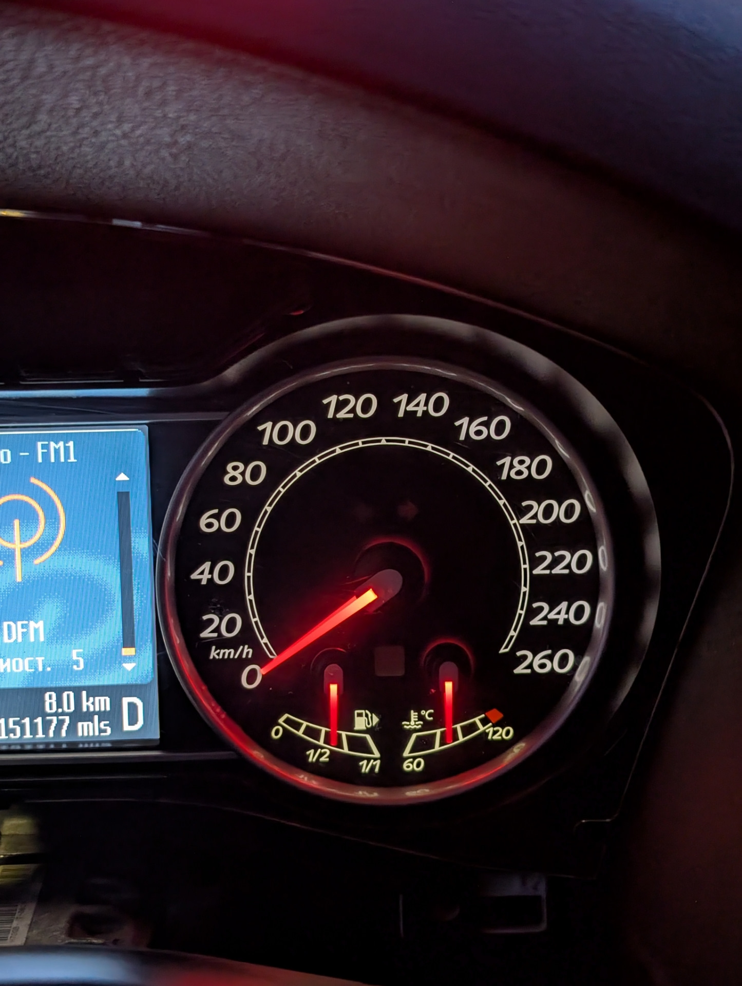

7. Накидываем стрелку на ось немного выше крайнего положения, легко поворачиваем до нужного начального положения отсчёта согласно сделанных фото, второй рукой сильно вдавливаем шляпку стрелки вглубь до щелчка и пока она полностью не дойдет до поверхности шкал.
8. Собираем в обратном порядке. По необходимости очищаем сухой салфеткой и сдуваем пыль.

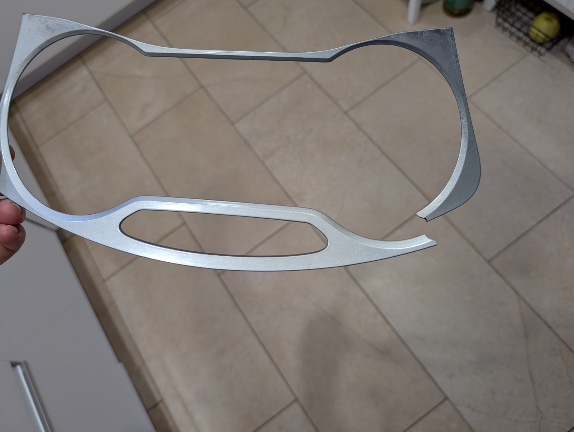

Серебристая накладка приклеена к стеклу. Срезается очень легко.
Моя оказалась треснувшей, возможно я сам сломал ее.
Буду клеить и потом красить в черный мат. После чего приклею к стеклу заново.

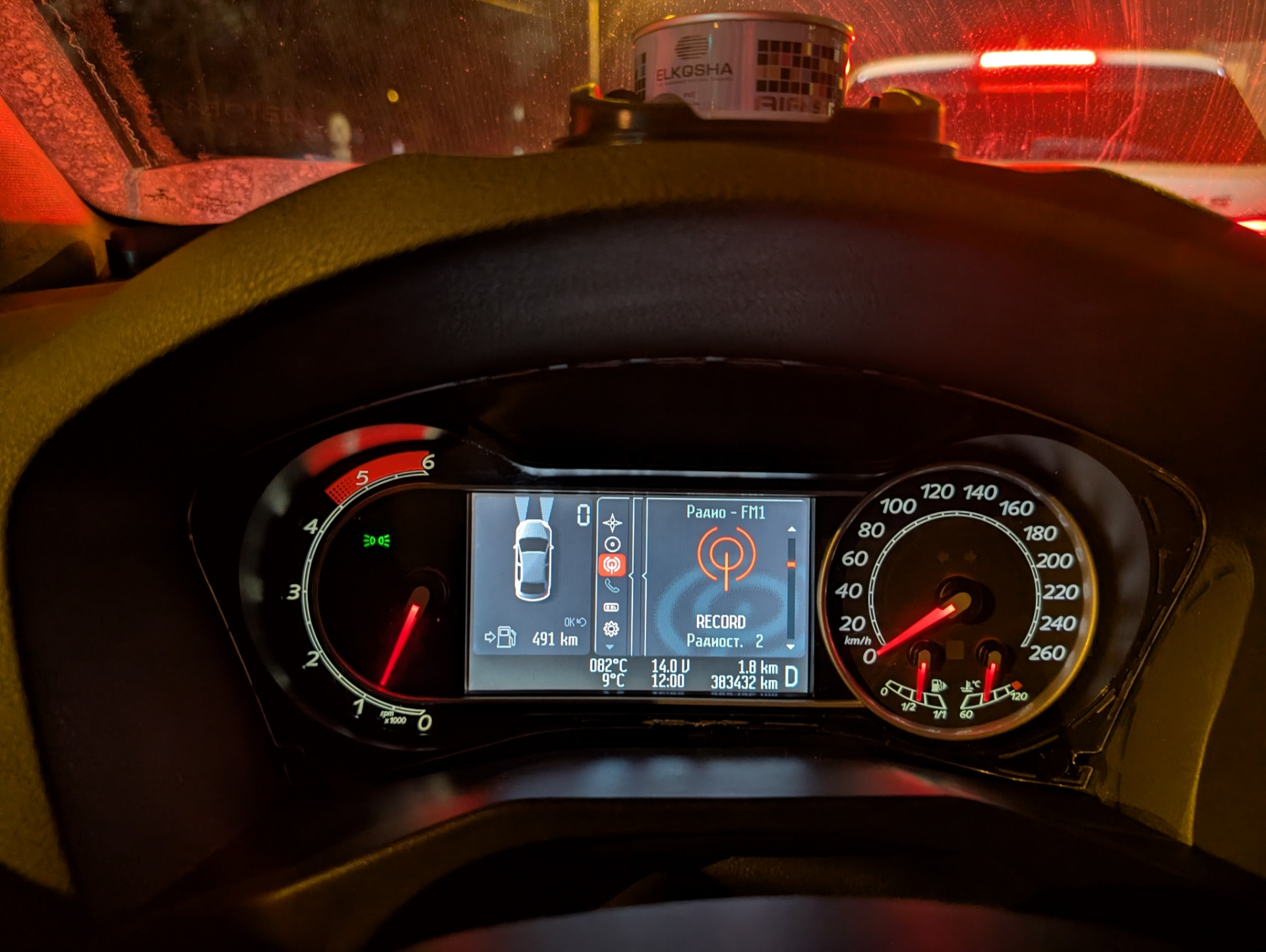

Установил панель вместо родной.

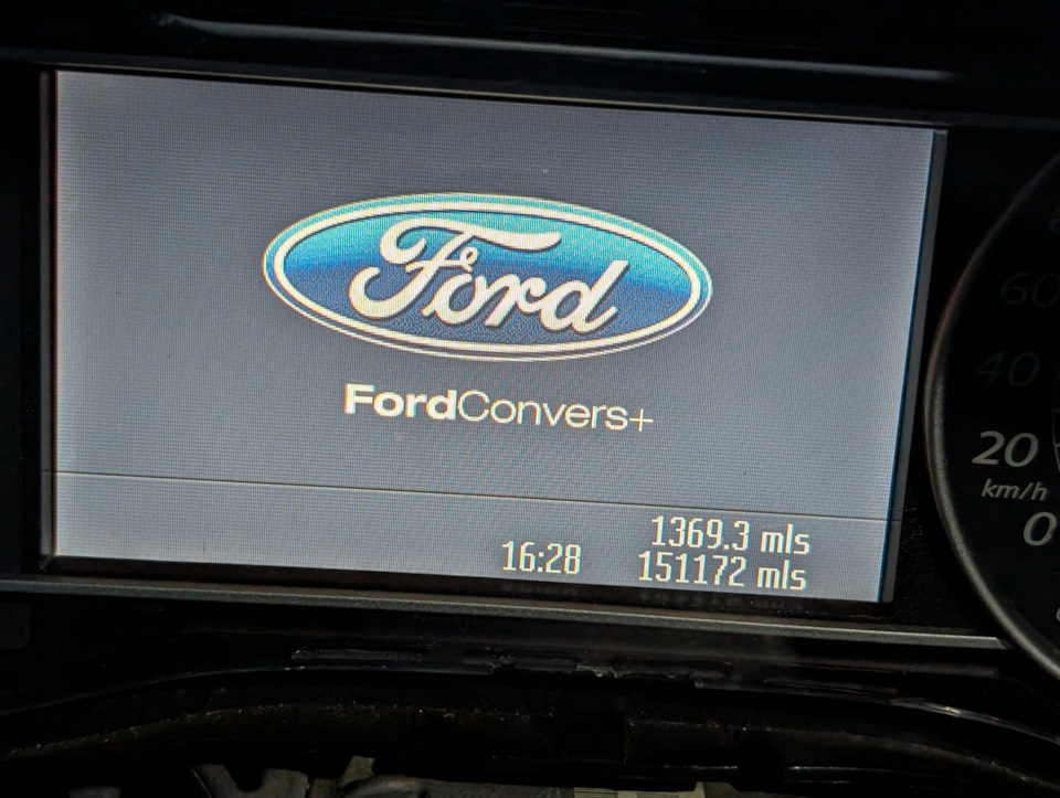

Отклонения стрелок от навигатора: +3, +4 км/ч. Не плохо.
Доехал до Евгения (evgen2115i). Он мне настроил и темную тему как на магнитоле, и цифровую скорость, и пробег установил как положено. Спасибо, Жень!
