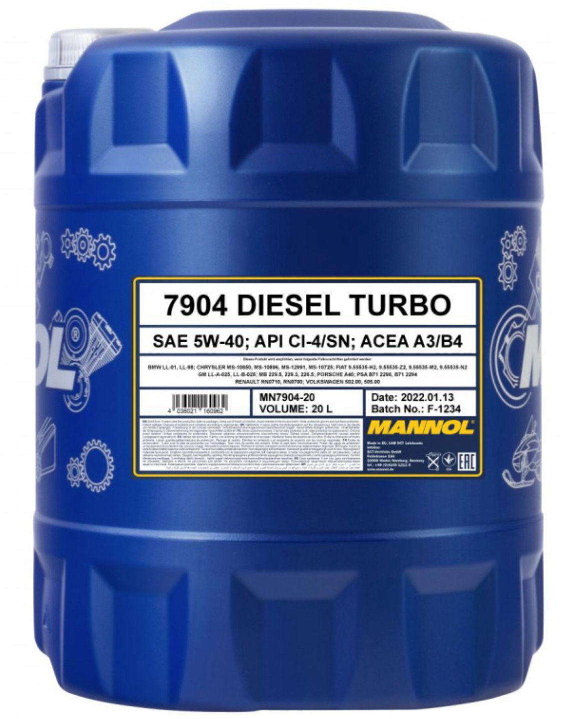

Как пригнал, заказал расходники, масло, фильтра. Лить в обе машины продолжаю манол. На этот раз решил брать 20 литров, т.к. и ку7 и х5 уже без сажевых, лью с допуском bmw ll-01 он же vw 502-505. Как 20ка кончится, буду брать 60 литров, получается еще выгоднее.
В Ауди 9,5 литров, в бмв 8. Так что три замены и 60ка кончится) А менять я стараюсь каждые 5000 км. С поездкой на юг 7-8 тыс.
Масло Mannol код 7904 цена 11400 руб.

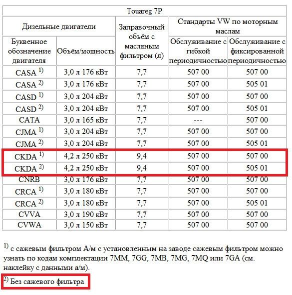

А я не на вязкость, а на допуск ориентируюсь
Если на допуск то ваш допуск 505.01, а не 505.
Это вы где прочитали?

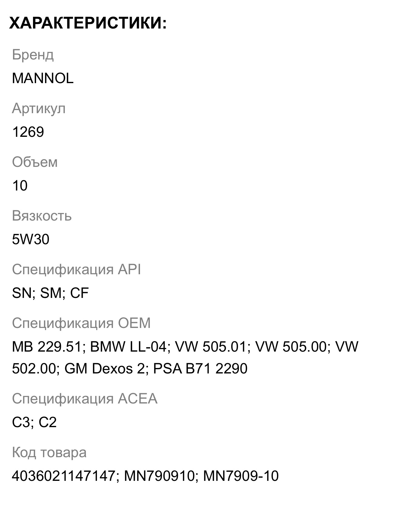

Что-то в этом есть, привет у Манола есть код 7909, он 505.01 и у сено С3, более подходящий допуск. 5в30. Попробую его в следующий раз видимо
