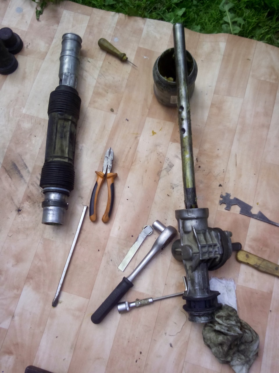

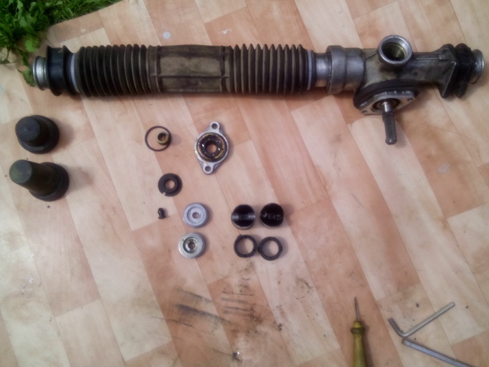

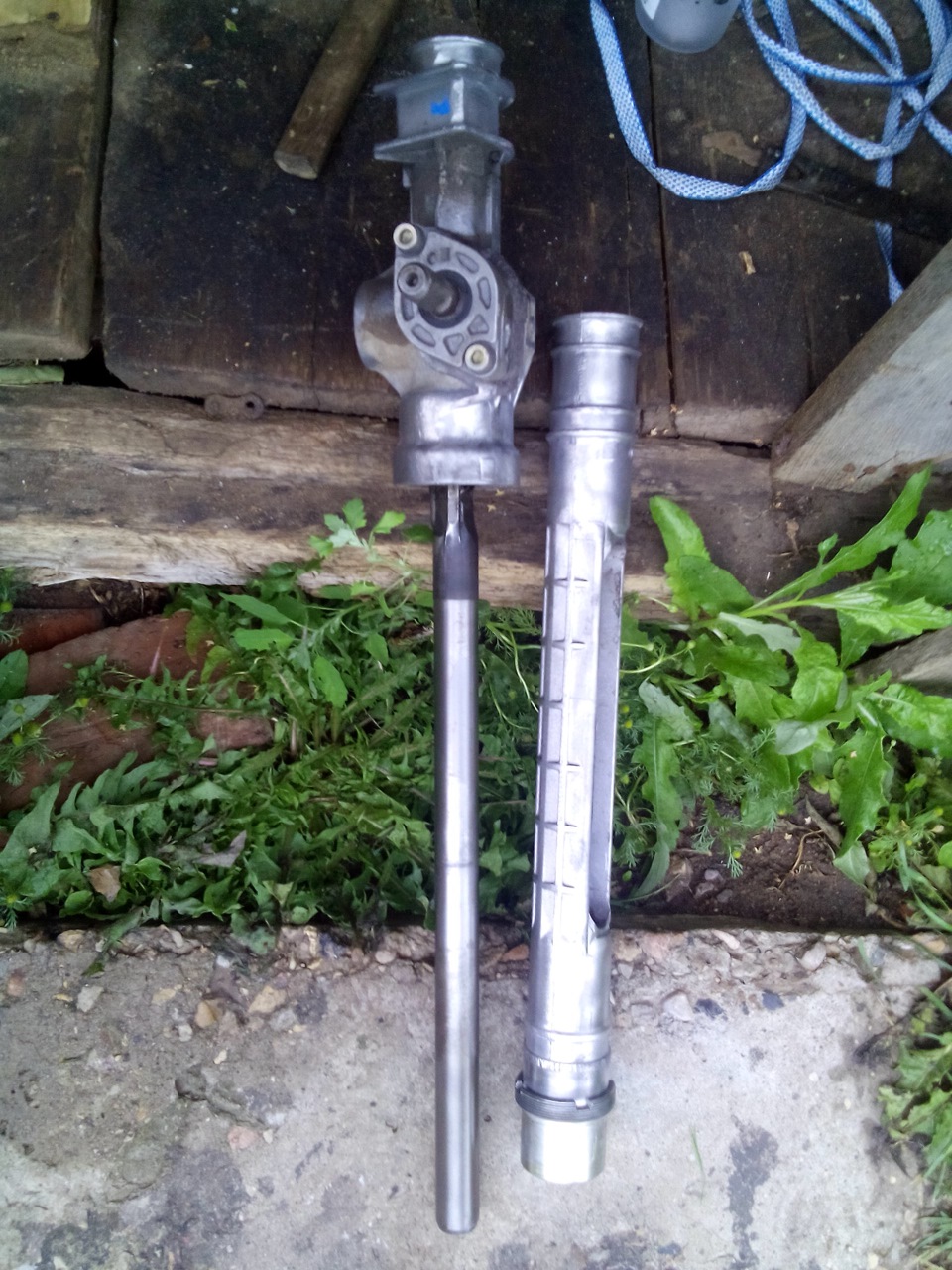

Достал уже стук спереди в подвеске думал опоры стоек поменял изменений ноль стук в движении поэтому посмотреть нереально естественно, потом подергал за рулевые тяги и появился стук снял пыльник с длинного рукава рейки а вал внутри ходуном поехал купил ремкомплект от десятки и вуаля теперь тишина и спокойствие в салоне.

у тебя гур?
ее в ремкомплекте почему то не оказалось наверно вытащили продавцы сцуки поэтому не менял да и в рейке все в порядке было кроме втулки сильно была изношена посмотрим если что сниму когда рулевые тяги буду менять тем более это не долго и просто
2 года езжу полет нормальный только вот тарельчатую надо было тебе сс 20 ставить
ну поживем увидим изношена была только втулка но поменял все поэтому думаю еще побегает все ж дешевле чем новая рейка если на долго не хватит значит поставлю новую рейку
всё это хорошо, но не на долго хватает рейки после переборки, проверено временем.
