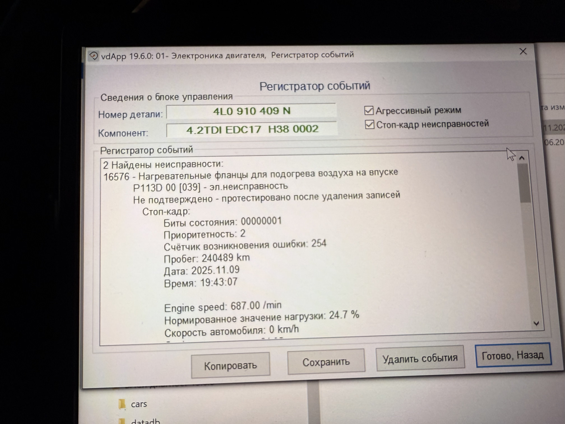

16576 P113D00 нагревательные фланцы для подогрева воздуха на впуске

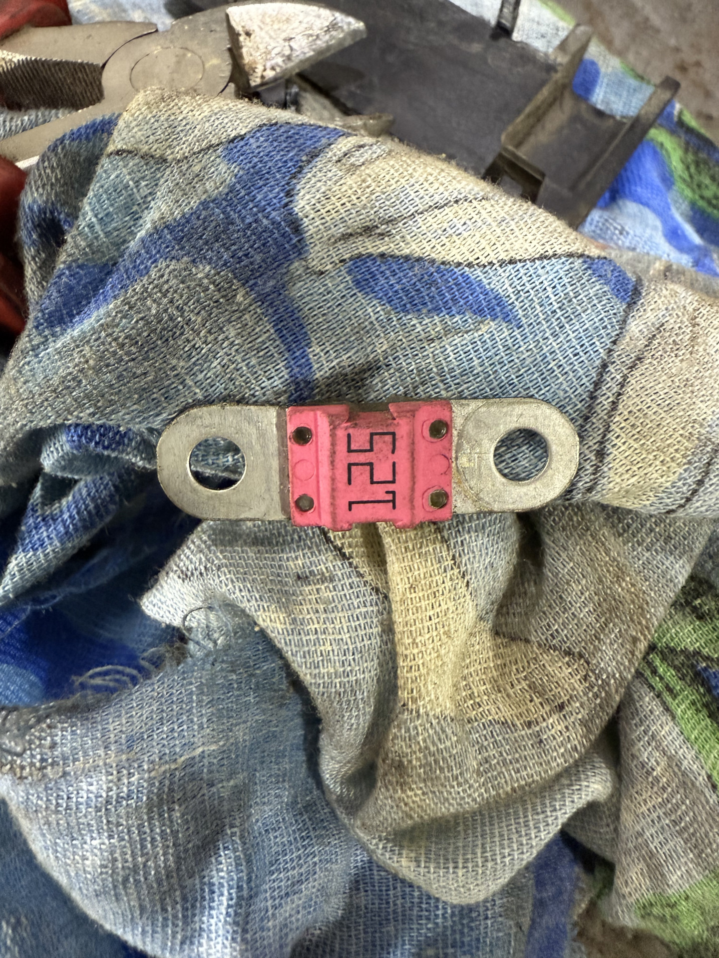

Устранение начал с того, что отсоединил все силовые провода с нагревателей, три с правого, два с левого.
Прозвонил Омметром нагреватель, показал около двух Ом. Окей. Нашел приходящий постоянный плюс. Приходит он на правый нагреватель. На левый идет уже от него. 12 вольт были, но тока на них не было, банальное подключение лампочки к нему и лампочка не горит. Значит где-то контакт плохой. Пошел по проводу и дошел до небольшой коробочки у клеммы прикуривания. В ней предохранитель на 125А. Он был перегоревший. Запасного с собой не было, временно просто запаял пока новый придет. Ошибка ушла. Утром в минус проверил на холодную, не появилась.

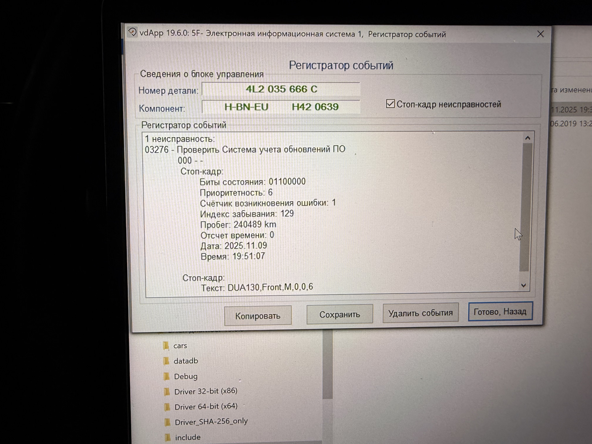

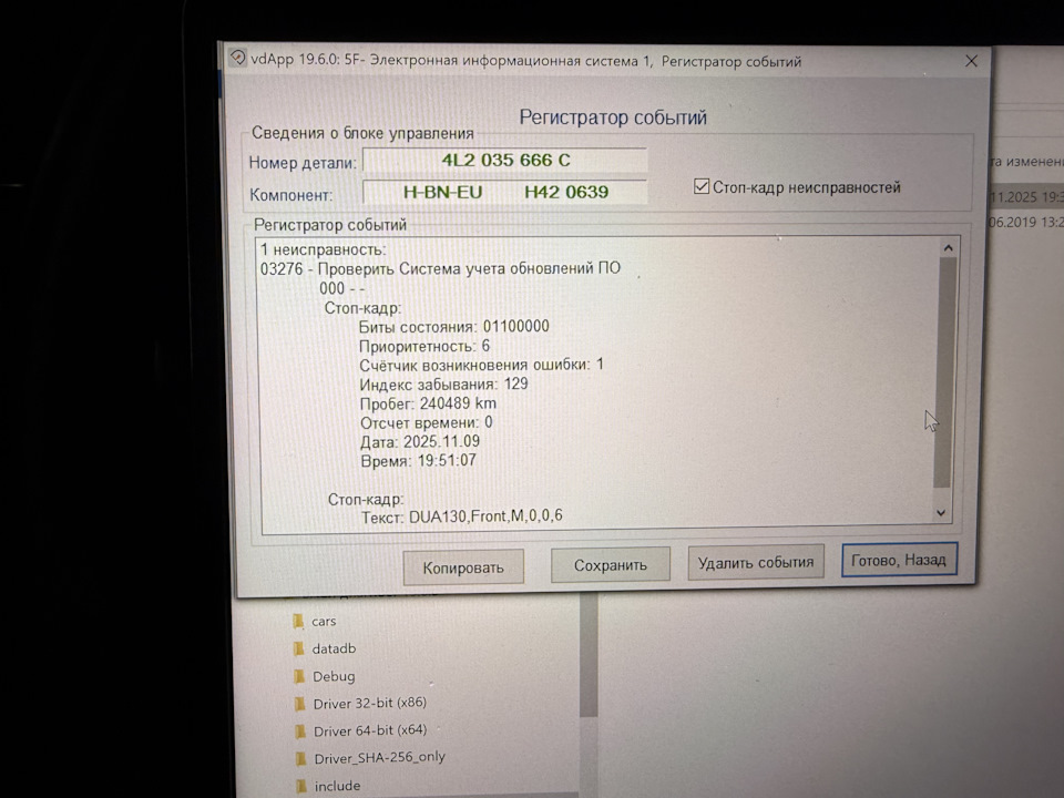

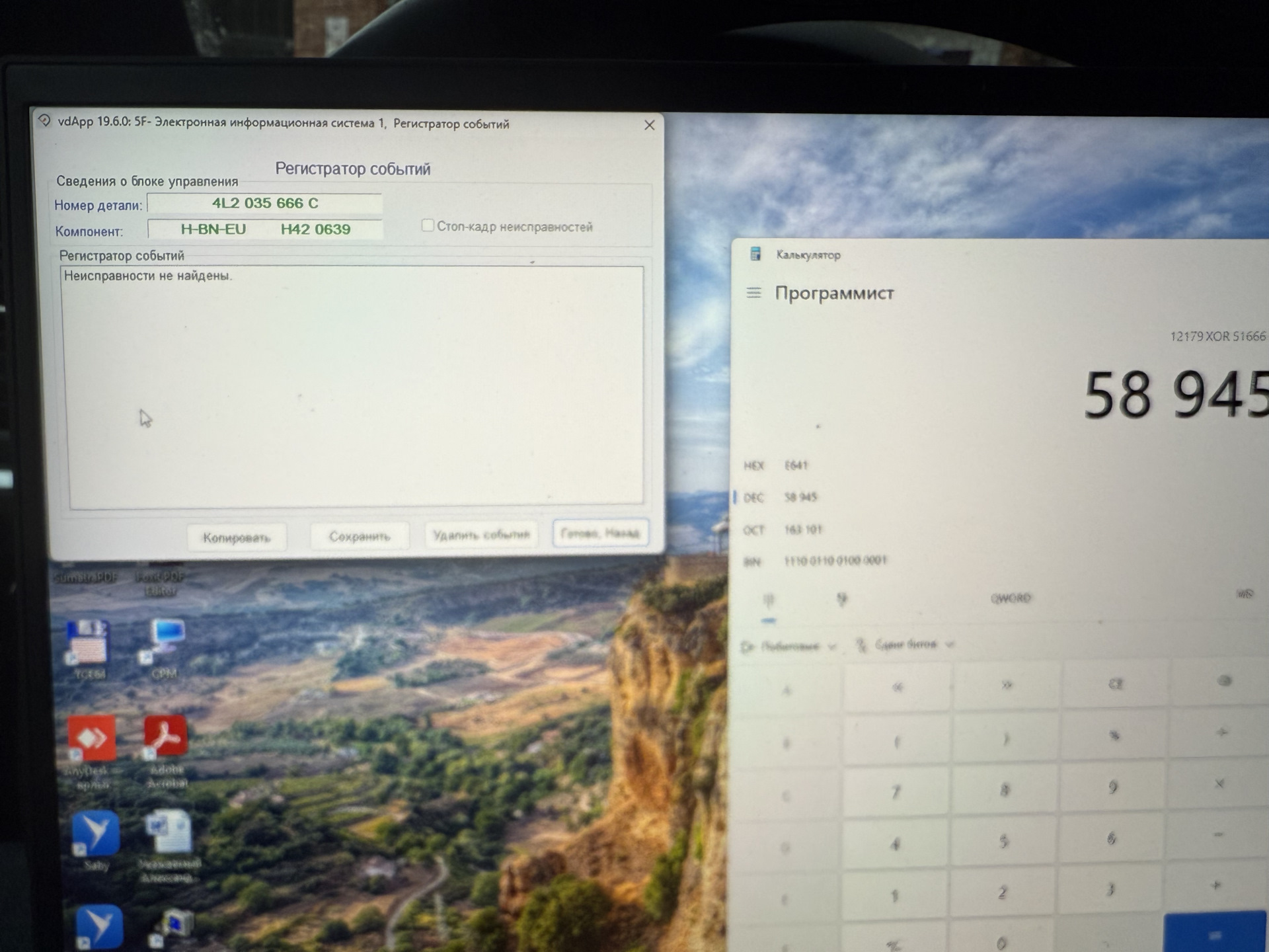

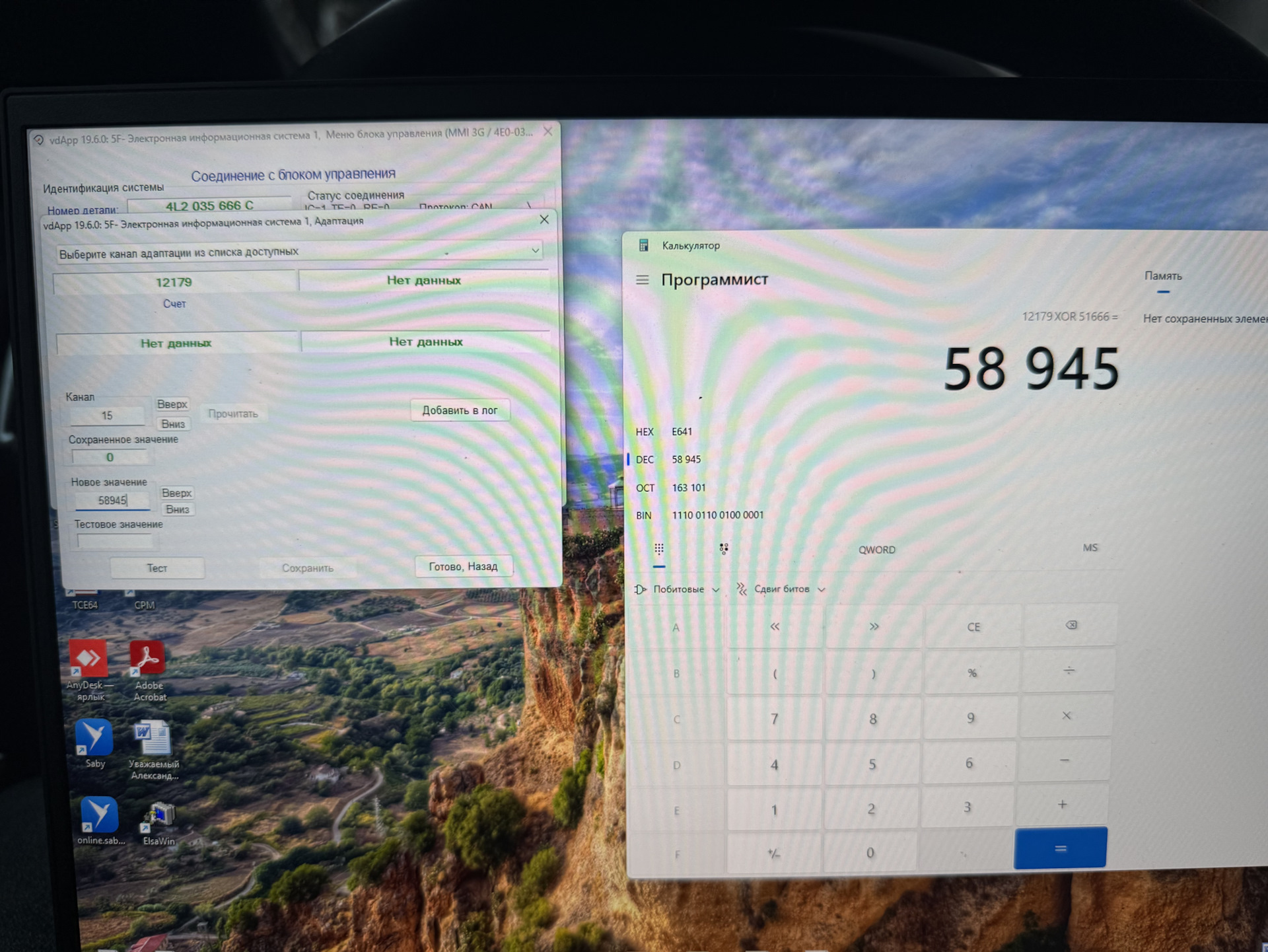

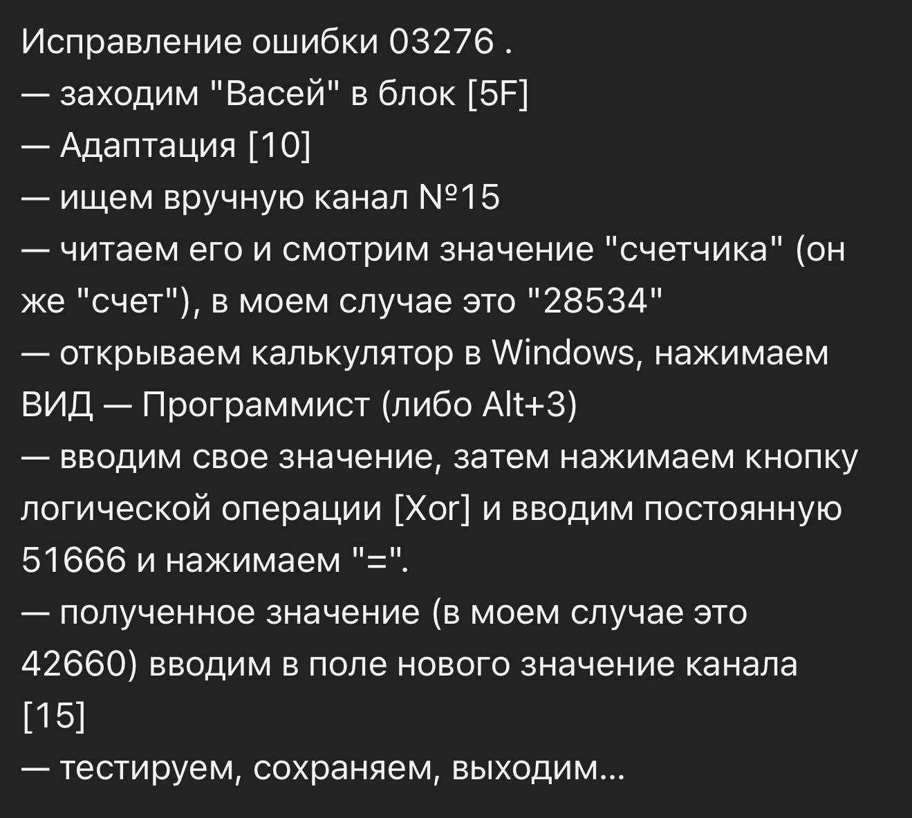

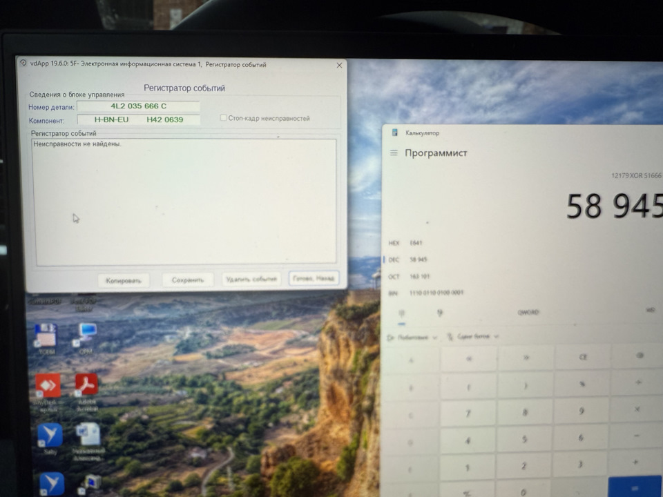

03276 проверить система учета обновлений ПО
Делал как в Этом посте. Все прошло удачно.

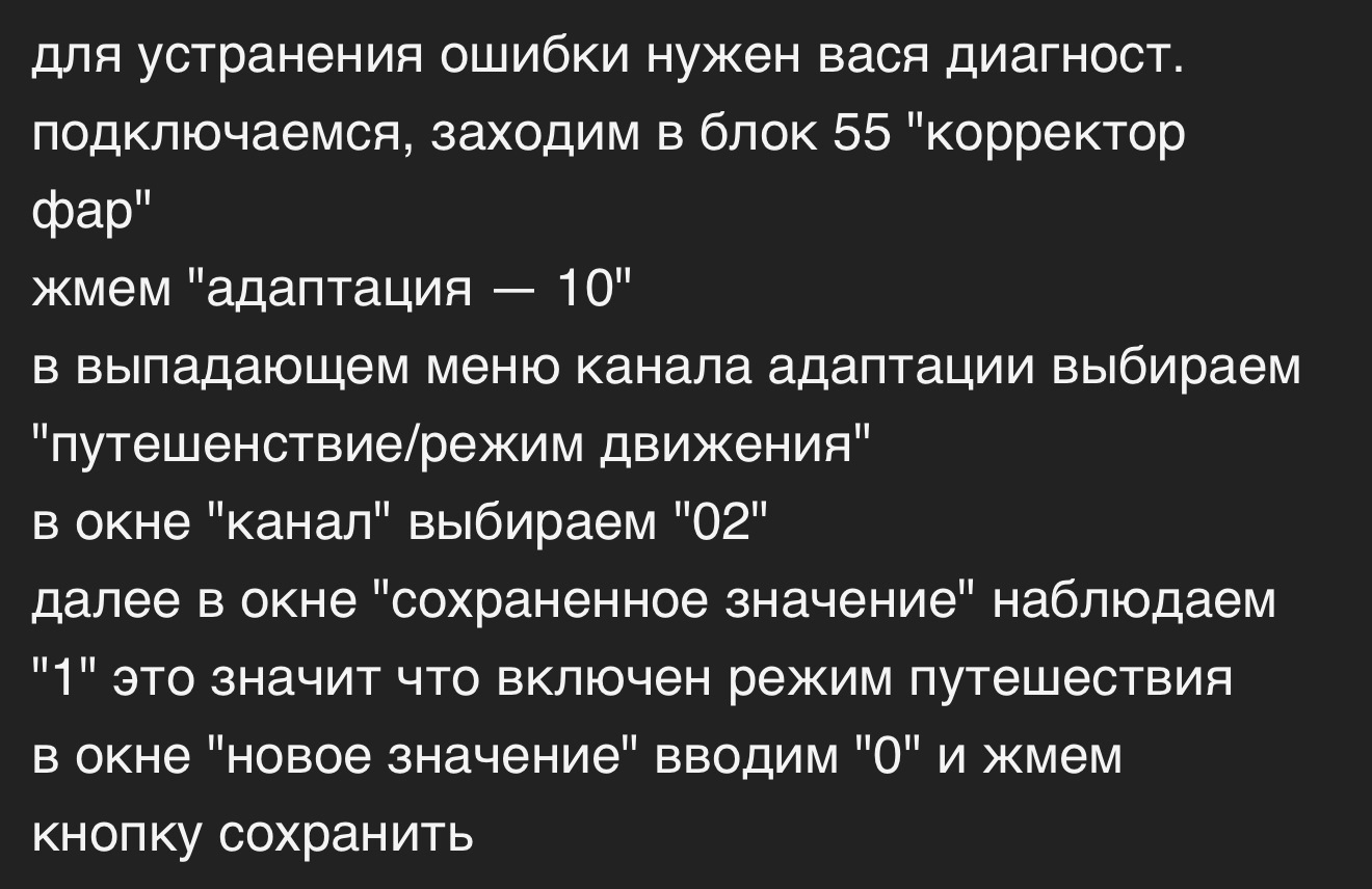

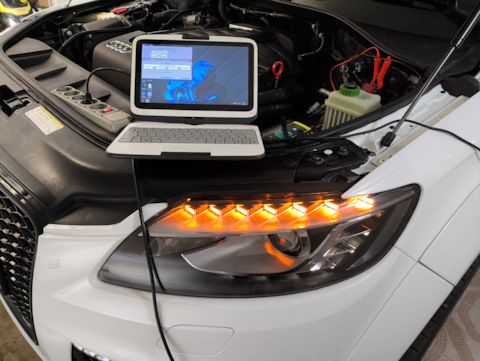

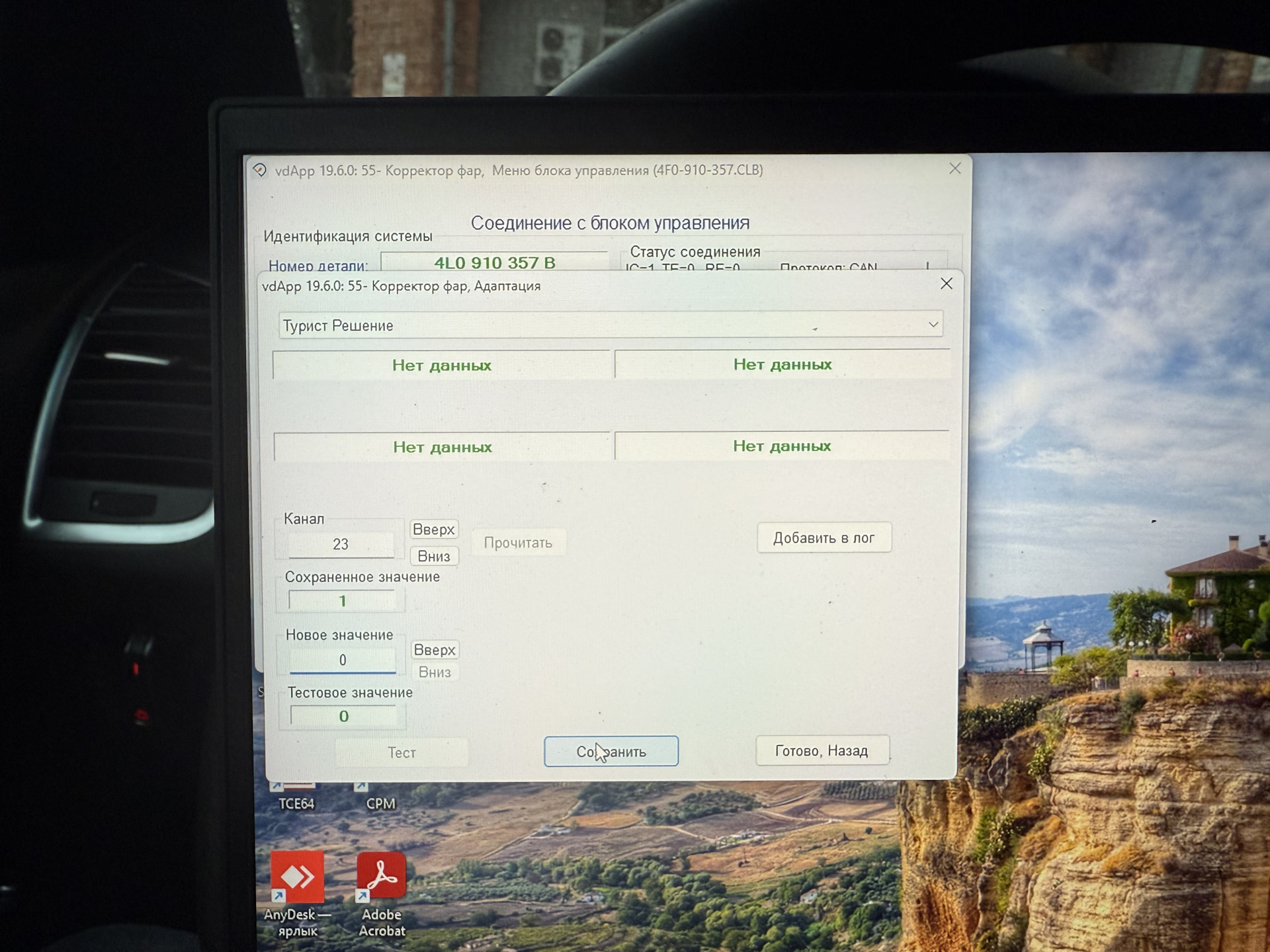

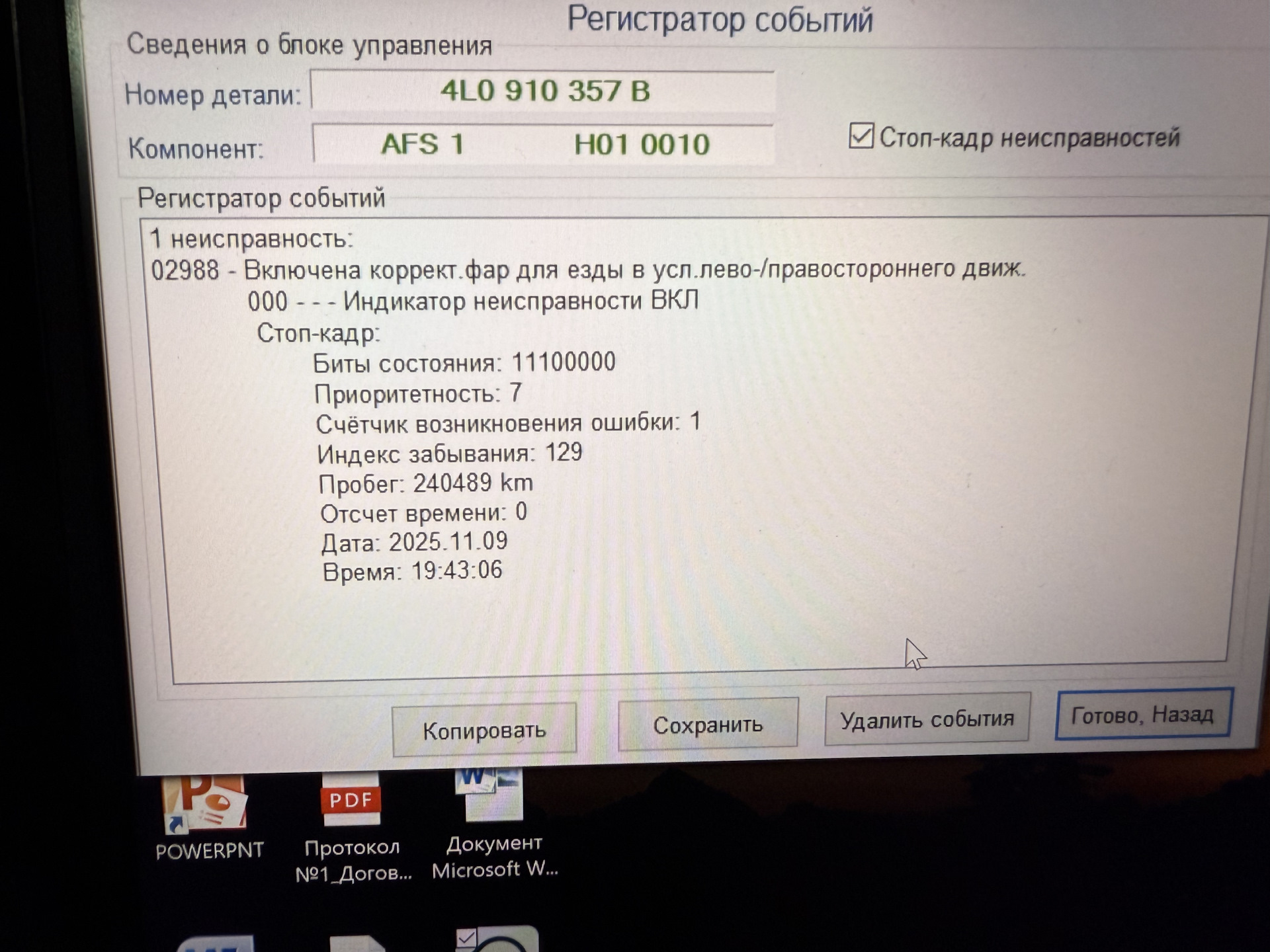

02988 включена корректировка фар для езды в условия лево/правостороннего движения
Делал как в Этом посте. Все получилось
