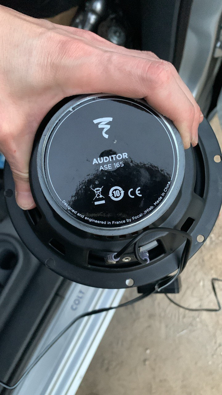

В качестве фронта установлены двухкомпонентные динамики Focal ASE-165.

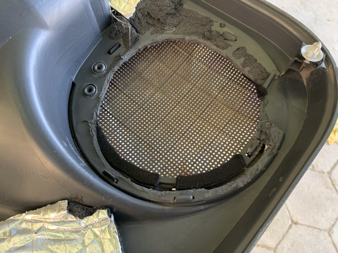

Для установки динамиков пришлось подрезать пластик дверной карты, так как выступающие части пластика мешали посадке карты на дверь.
На самой двери также пришлось незначительно обработать выступающий край металла, иначе, даже через проставку, динамик упирался магнитом. Высокочастотные динамики были установлены в штатные места, без переделок.

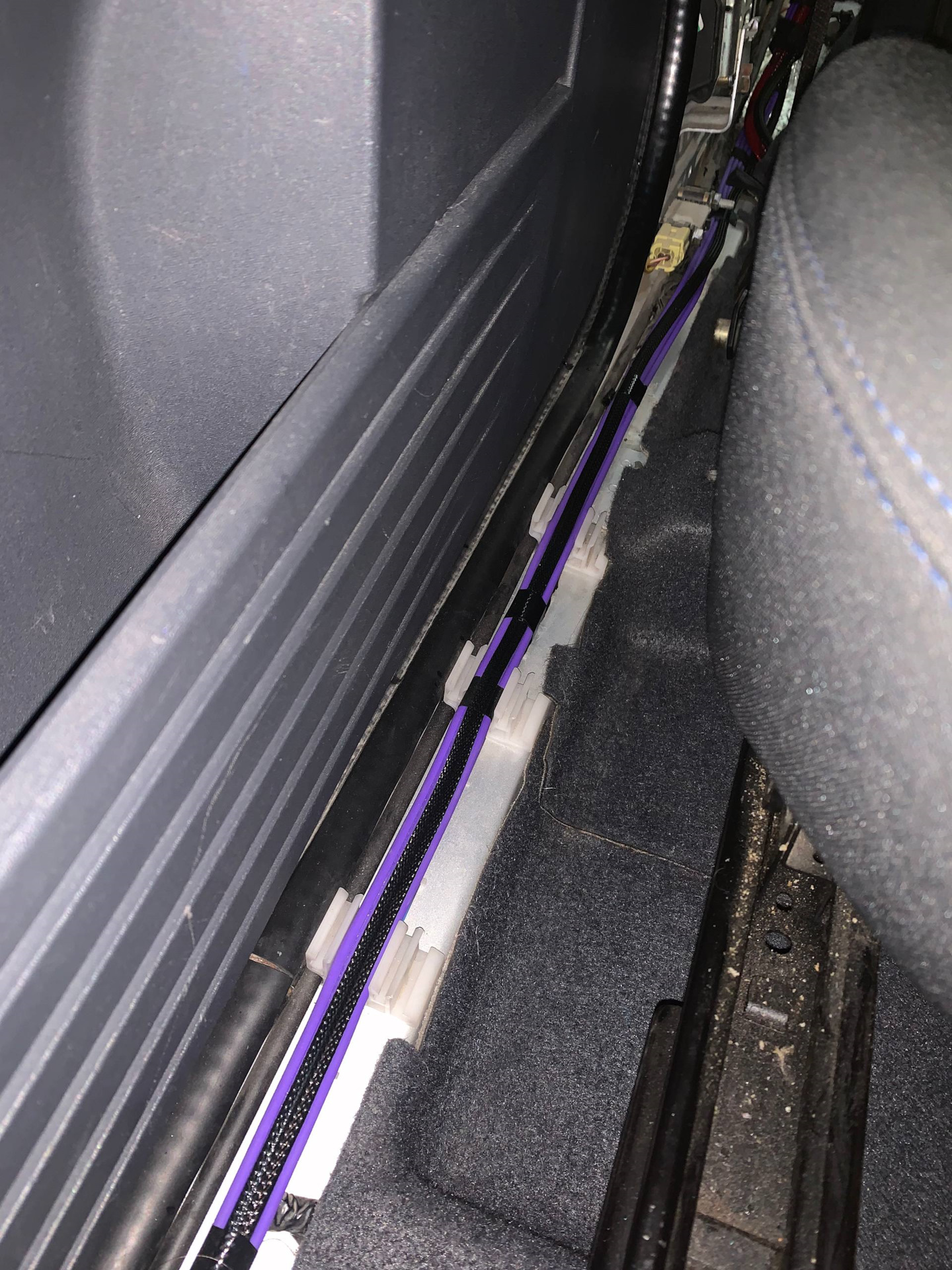

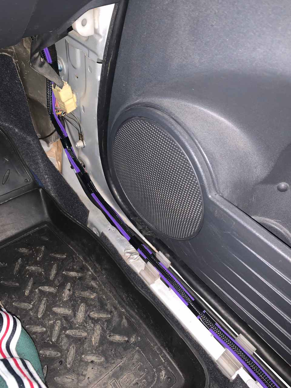

Силовой провод КГ-16
Межблочный кабель AurA RCA-B254 MkII (5 метров)
Акустический провод 2x1.5 OFC

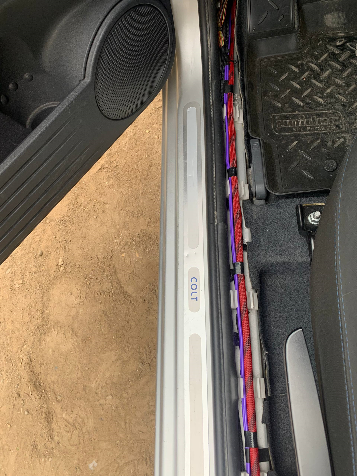

Межблочный кабель AurA RCA-B250 MkII (5 метров)
Акустический провод DAXX S30

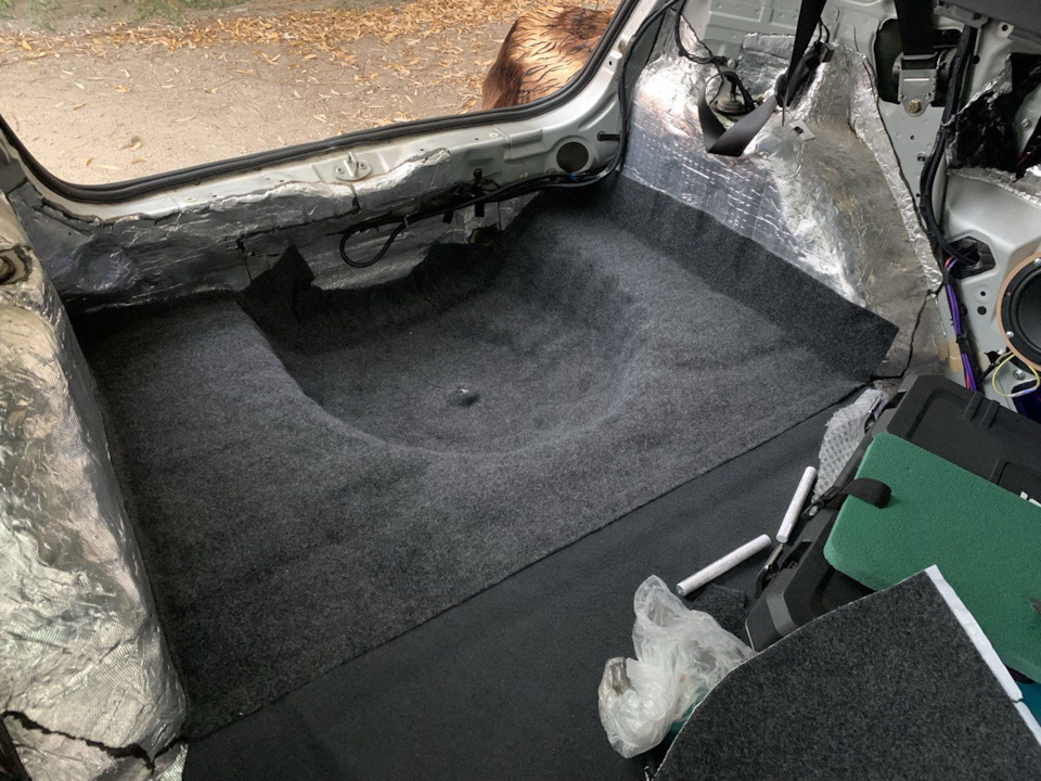

К слову говоря, перед установкой корпуса сабвуфера, хотелось закрыть весь вид виброизоляции, поэтому оклеили карпетом цвета графит.
Ну и напоследок о ситуации с выступающим корпусом сабвуфера, был сделан фальшпол с отсеками для хранения. Но об этом, в следующей записи! Спасибо за внимание!
