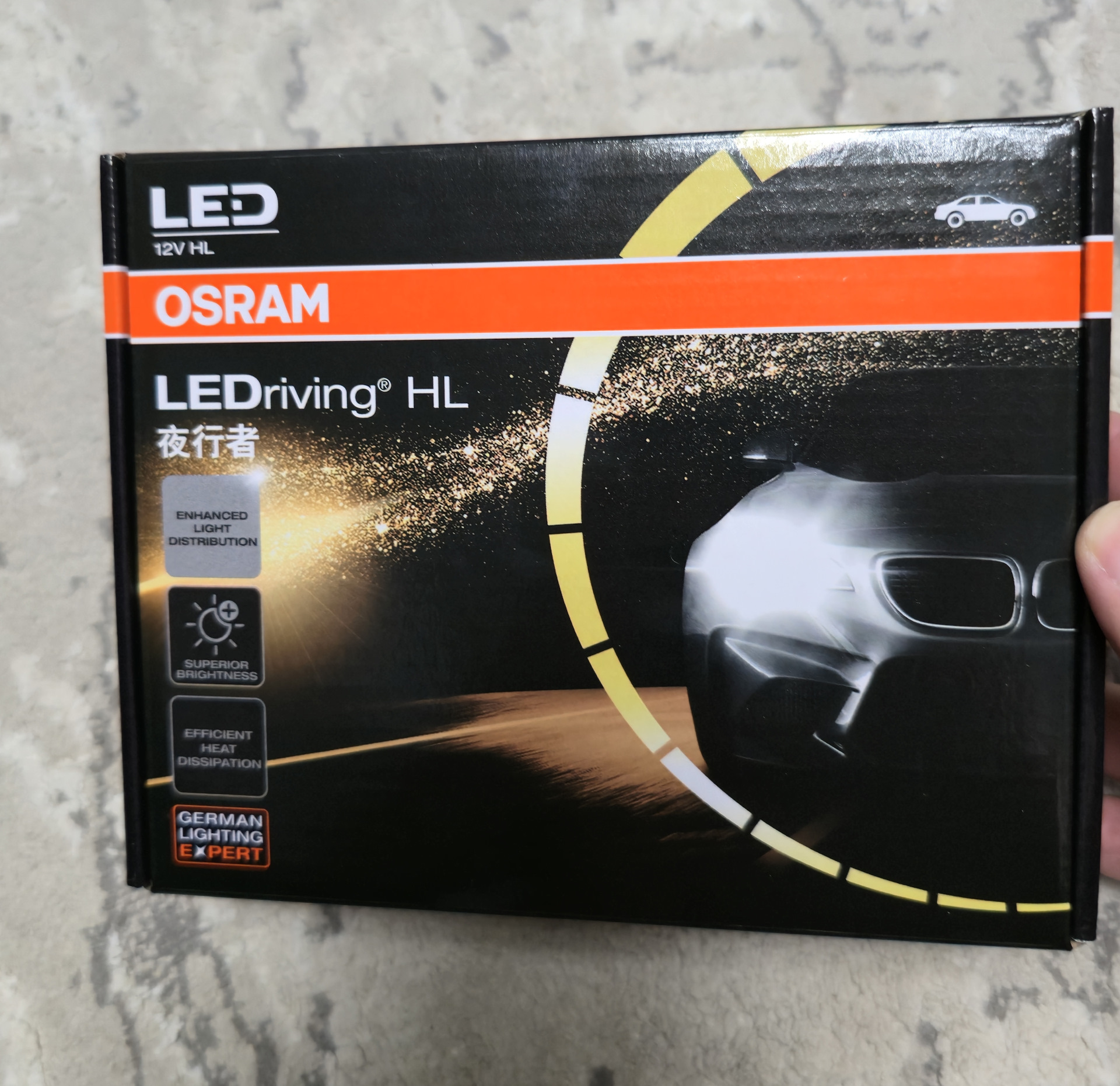

С завода на моей Corolla Elite Plus 1.2T стояли обычные галогеновые лампы PHILIPS 12V 55W. Светили они, мягко говоря, посредственно — особенно если учесть, что передняя оптика у меня оклеена тёмной бронеплёнкой, что дополнительно «съедало» яркость.
После долгих раздумий решил перейти на LED-решения. Выбор сделал в пользу OSRAM LEDriving HL формата HIR2 — бренд проверенный, да и отзывы в целом положительные.
Заказывал напрямую из Китая (Pinduoduo) в официальном магазине. Цена вышла около 23 000 тг (≈3500 руб.) с доставкой — для OSRAM считаю вполне адекватно.
Установка
Процесс занял не больше 5 минут: отсоединяем штекера, вытаскиваем старые галогеновые лампы, ставим новые, подключаем драйвер — всё по месту становится без подрезок и доработок.
Первые впечатления
✔ Свет стал заметно ярче, насыщеннее, а самое главное — гораздо лучше пробивает дорогу сквозь тонировку на фарах.
✔ Цветовая температура теперь «чистый белый», визуально выглядит современнее.
✖ Горизонт нужно подкорректировать — линия не ровная, поэтому обязательно после установки проверьте настройку, чтобы никого не слепить.
В целом результатом доволен: для тех, кто как и я устал от вялых галогенок — апгрейд определённо стоит внимания.
