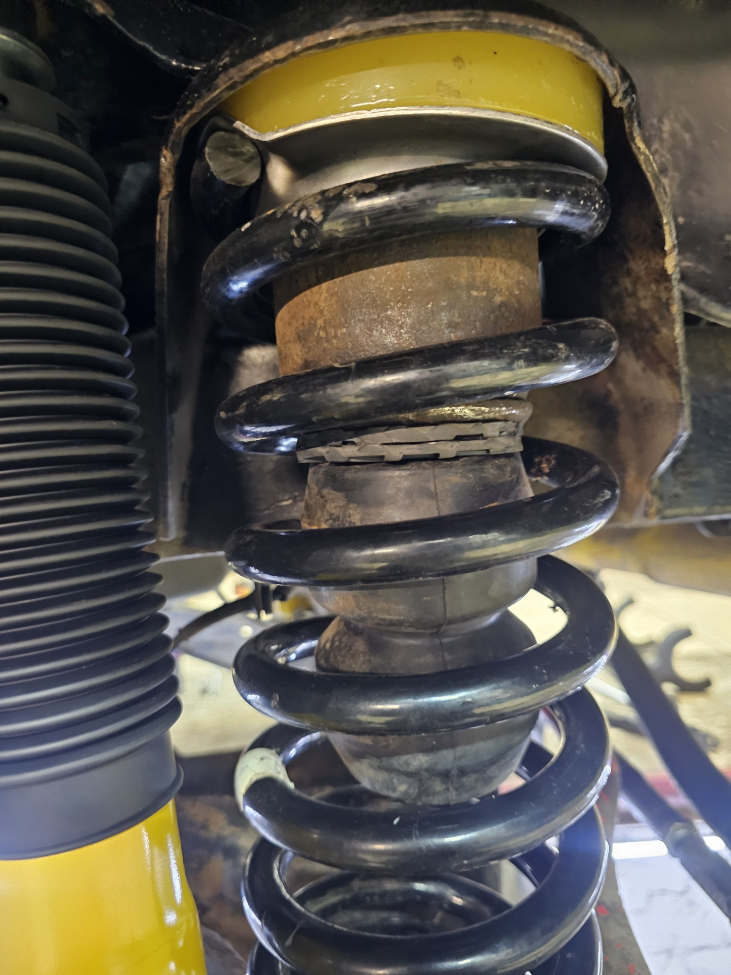

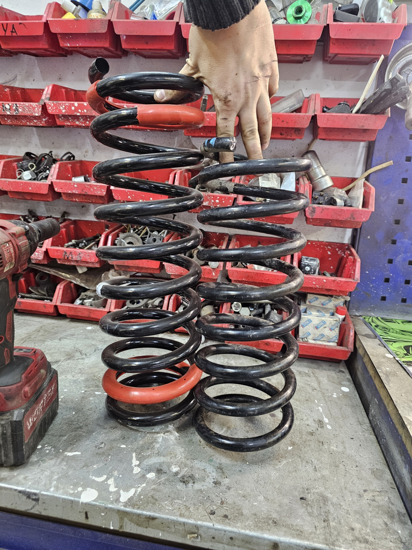

Доброе время суток всем! На время внесений изменений в конструкицю автомобиля, потребовалось убрать спереди пневмоподвеску, поставить проставки 50мм и стоковые пружины. Поездив так неделю я понял, что пневма мне вприцнипе не нужна спереди. На пружинах как оказалось даже мягче и комфортнее. После внесения всех изменений, были заказаны пружины Фобос +50мм и 100кг нагрузки (бампер силовой и лебедка), подушка и опора подушки

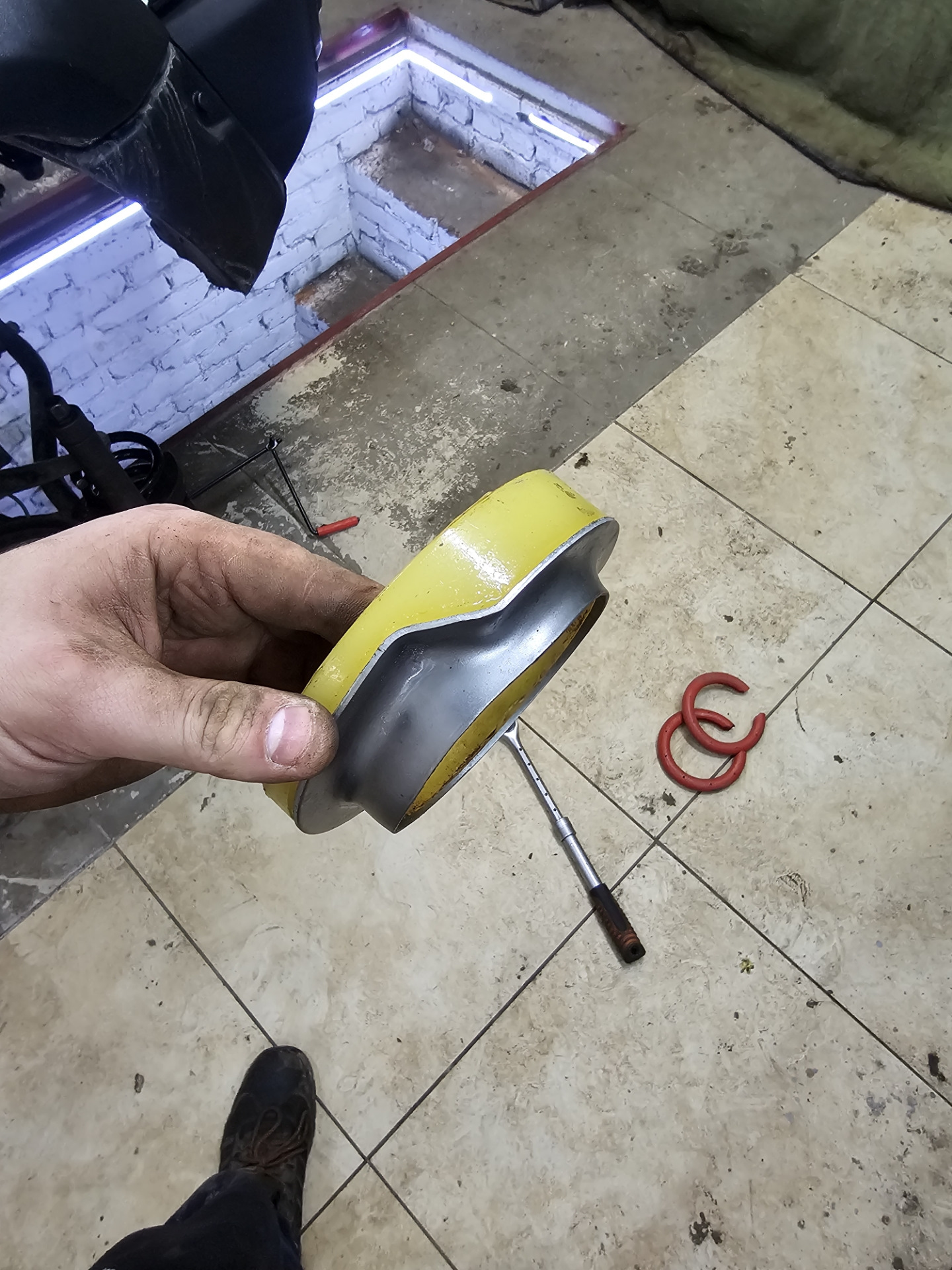

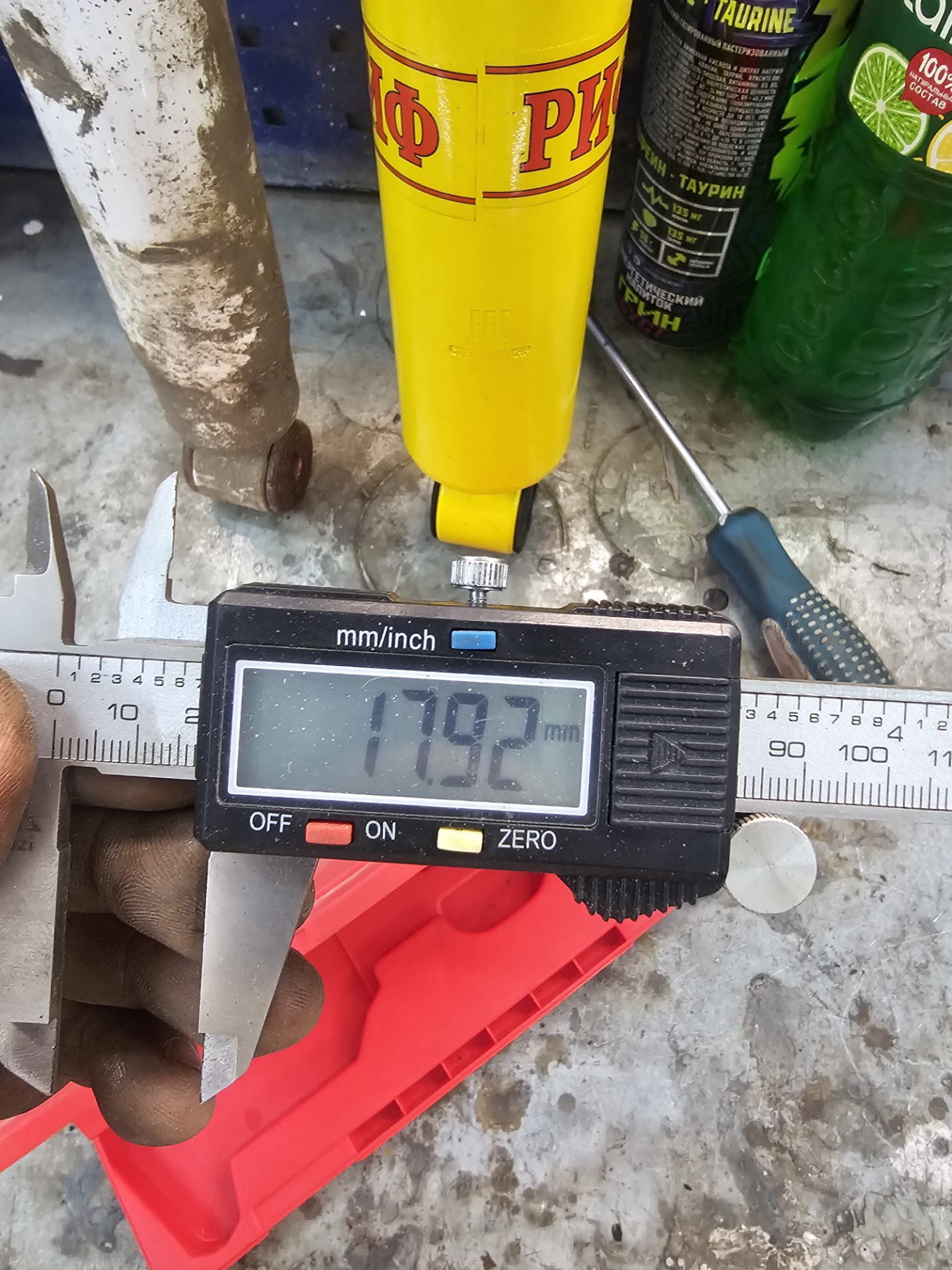

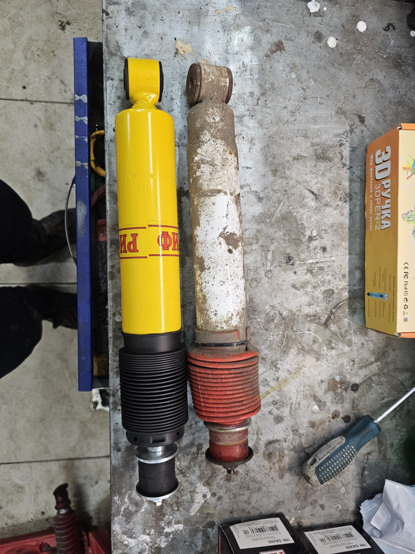

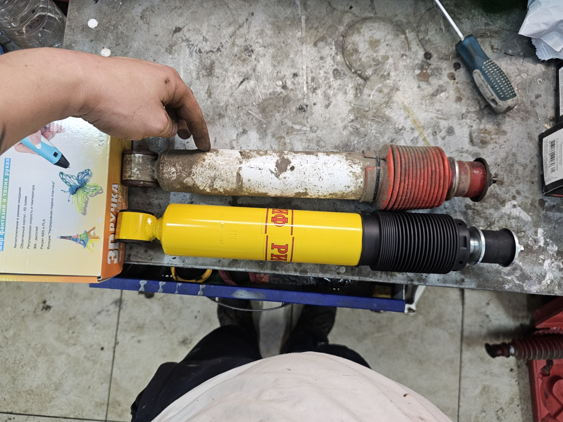

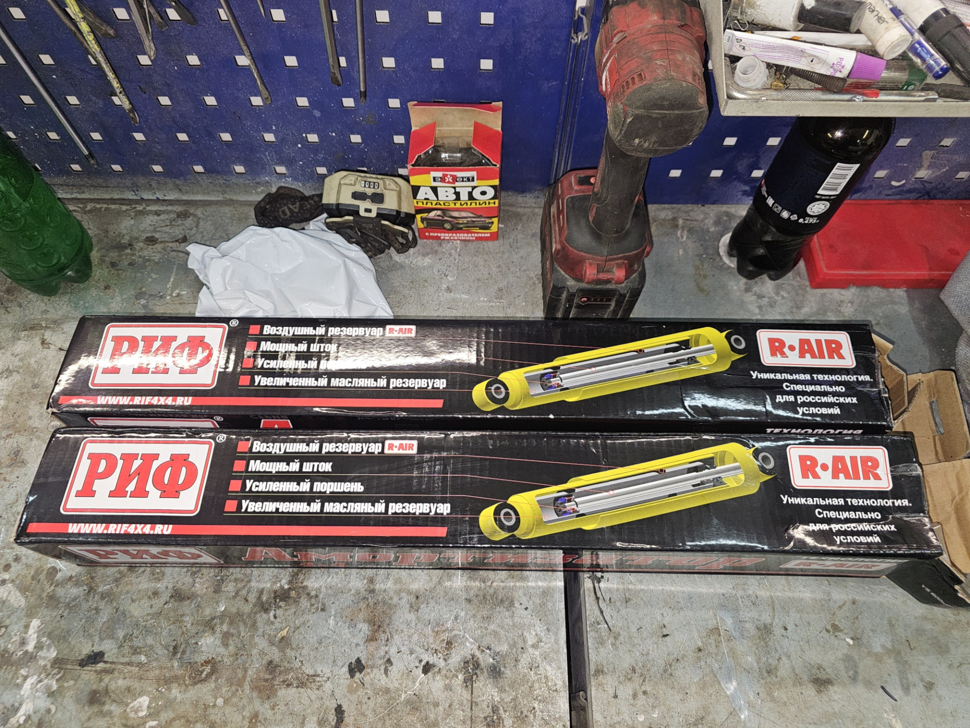

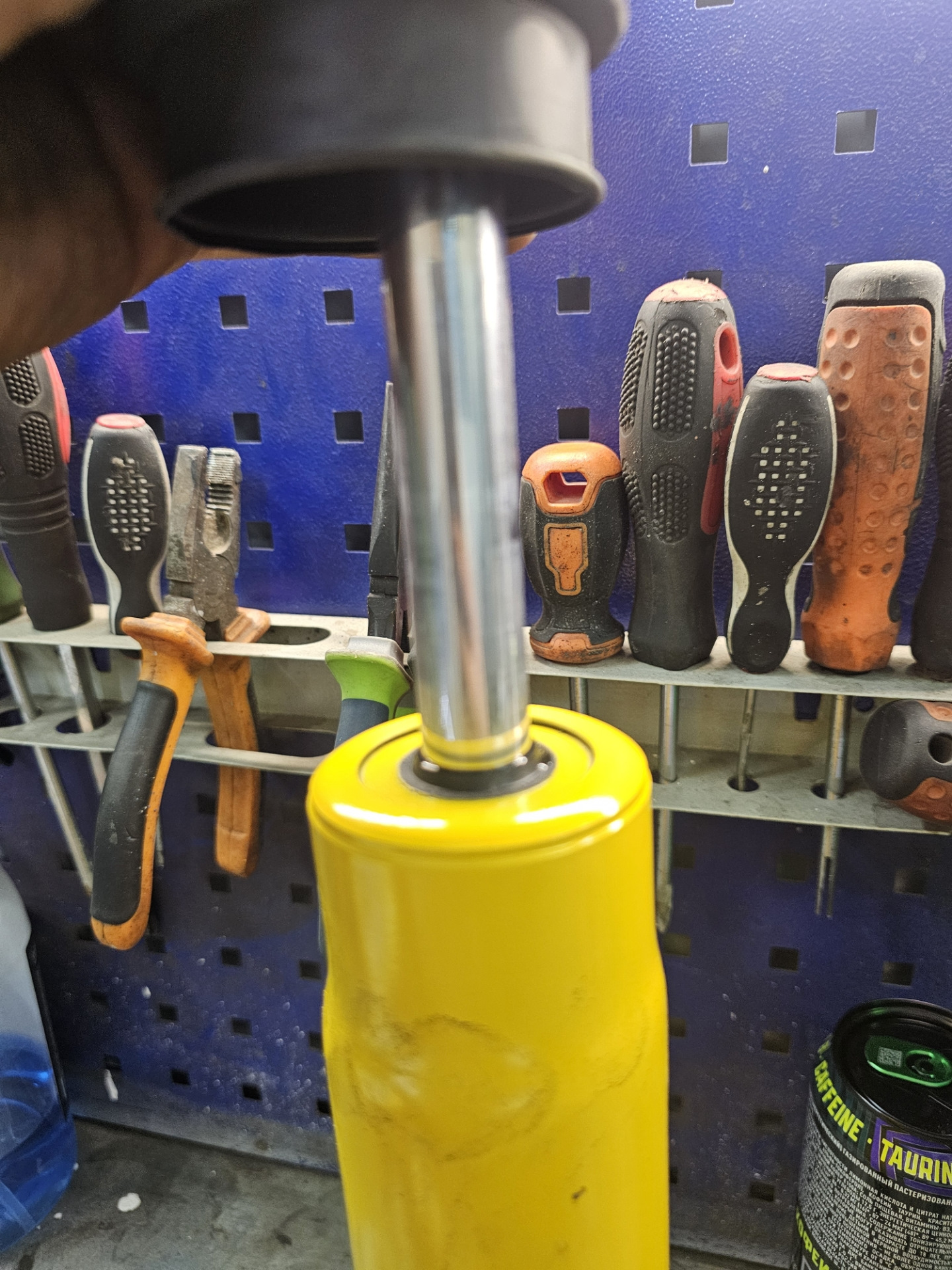

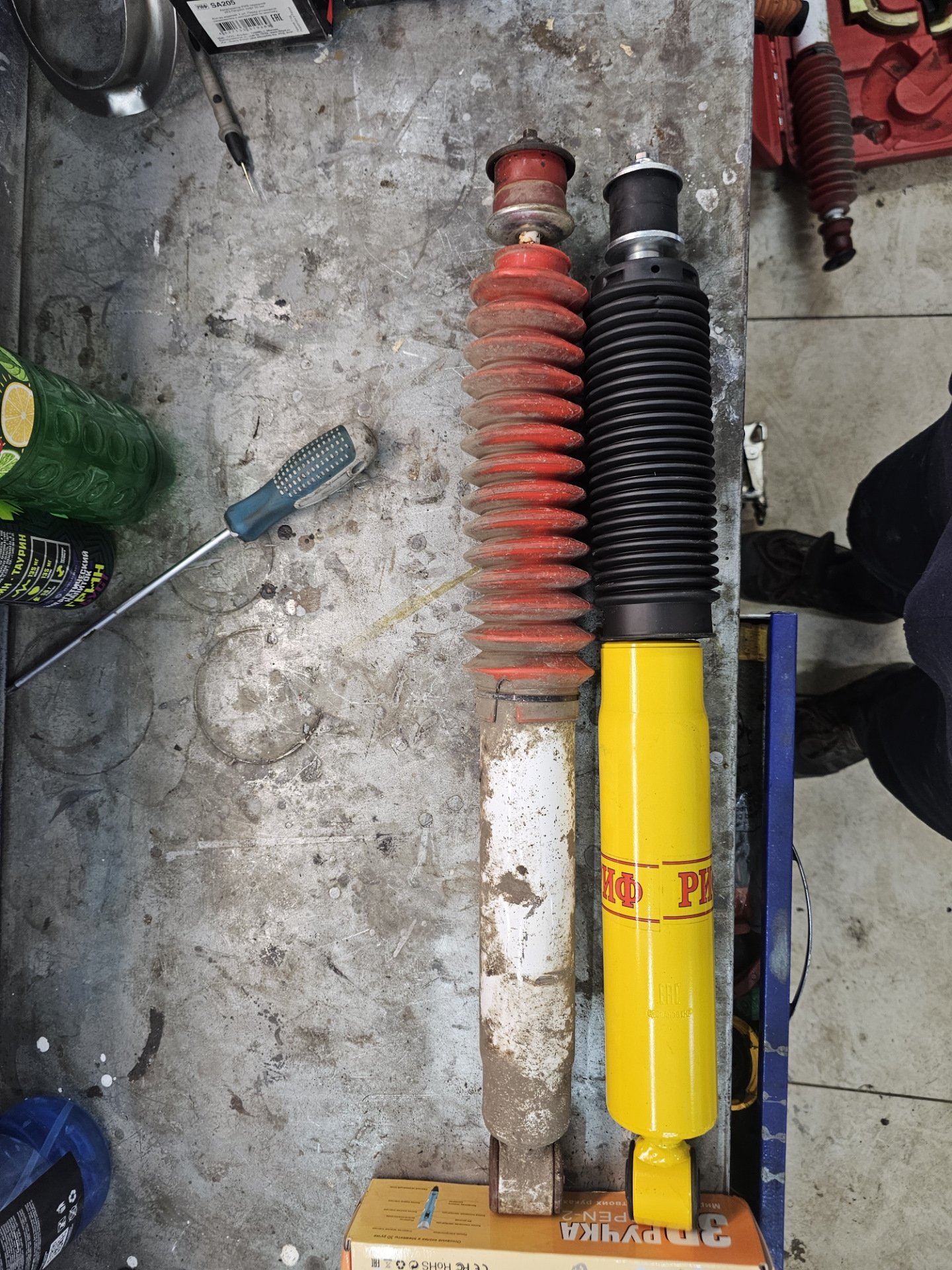

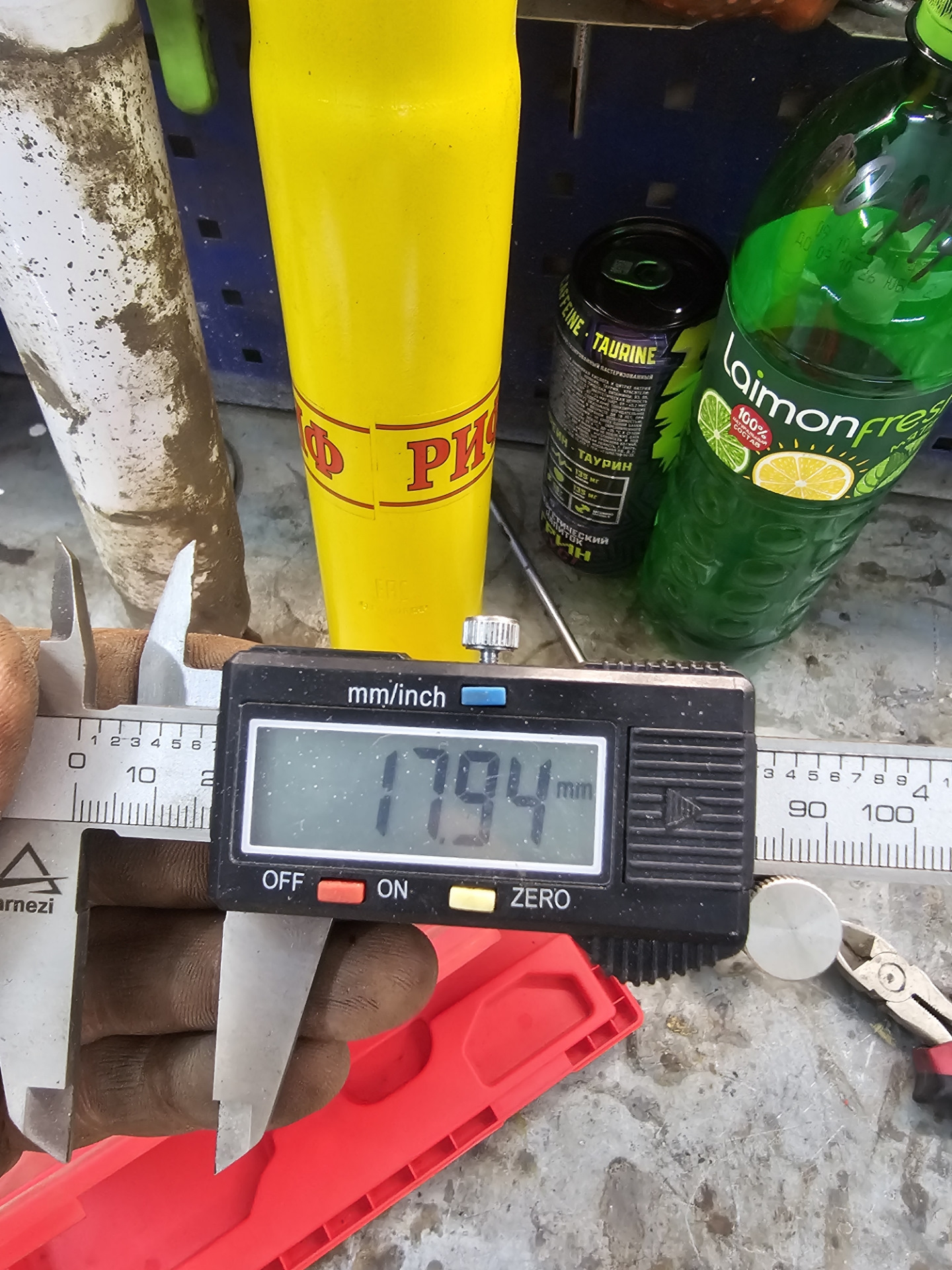

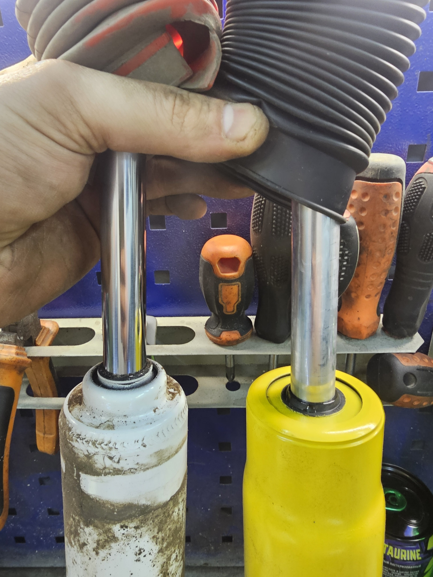

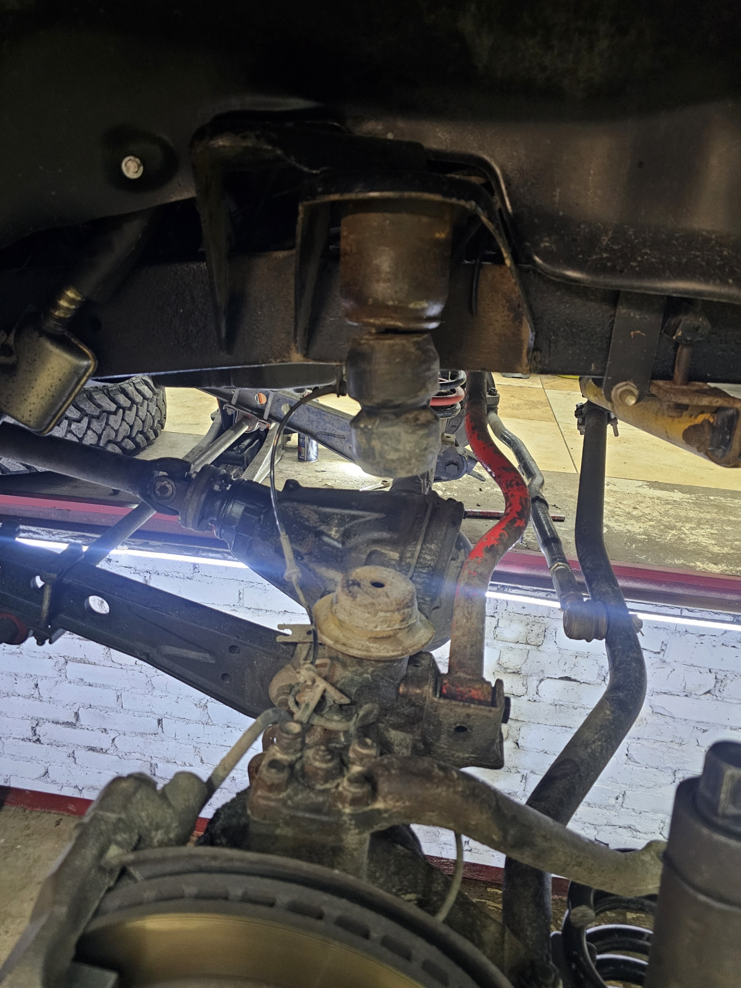

после установки морда машины поднялась значительно. Меня это тоже не устраивало, плюс отбойники цепляли пружину из за очень ровной площадки ( спасибо прямым рукам сварщика на заводе уаз) сегодня пришли подушки, опоры подушек и новые аммортизаторы риф 50+( редбтр были повреждены). По штокам они одинаковые, по камере риф жирнее.

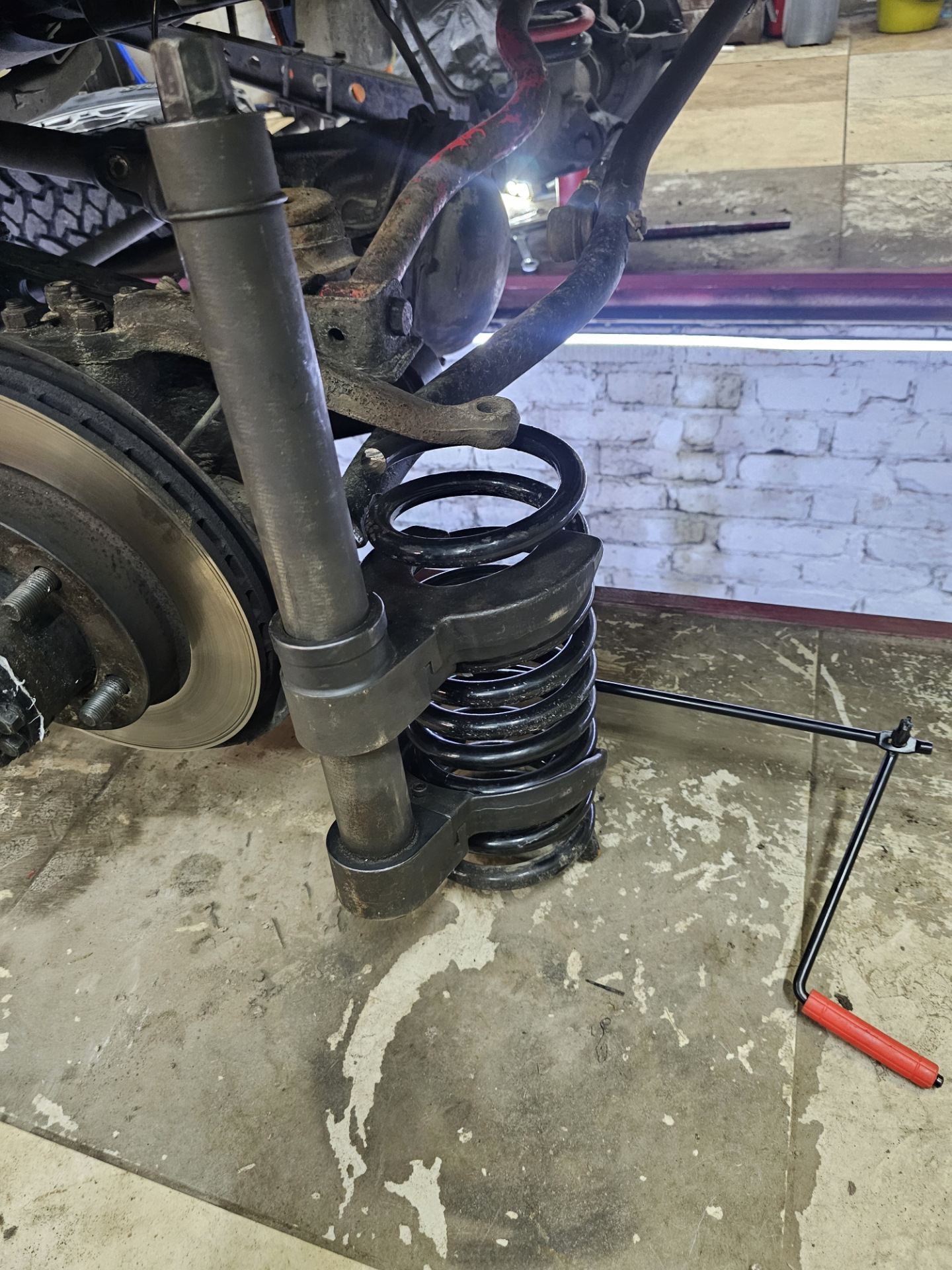

приянял решение спилить 1 виток прижины, дабы сделать комфортную для меня высоту. Снятие/установка пружин заняла у меня около 2 часов с перекурами.
Отбойники я выравнил полукольцами их ПВХ.
Сравнение сток пружин с усиленными.
По ощущениям машина стала более плавно, но в меру жесткой.
На очереди замена задних аммортизаторов.

Пружина миллиметров 17? Понимание комфорта, у каждого своё, технорессор +90 на мой взгляд, не были дубовые, жаль сломались, поставил Фобос +50, 50кг, (потому что были) дубовые что п*** и это с металлическим бампером и лебёдкой, зад на мягких пружинах, перед на жёстких, пролитая лежаки, сразу приходит понимание дзена)

Что за съемник такой?
Стяжка пружин типа макферсон
Спасибо
Как ты этим съёмником пружин смог подлезть? У меня такой есть, я хз как его пристроить.
Так вроде все легко заходит… причем даже если аммортизатор закреплен… со снятым аммортизатором удобнее конечно…
Попробую в следующий раз. )
