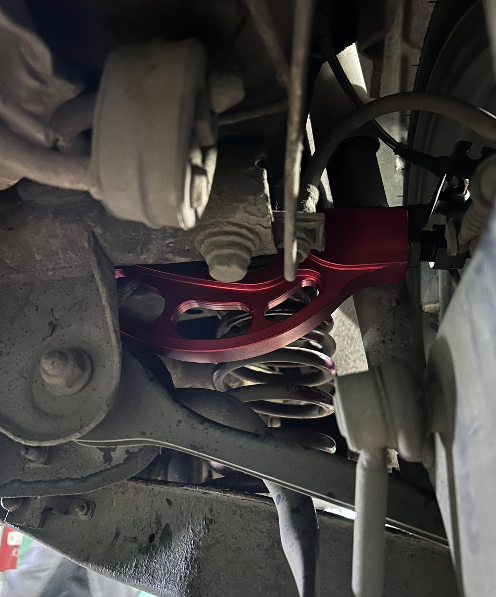

Перед пятым этапом поставили развальные рычаги назад — нашла их на просторах Авито. Угол развала сзади сделали -3.
Вот фото задницы c -3.
Разницы в рулежке, честно, не заметила (скорее я просто плохо чувствую 😭). Поменяла перед этапом передние колодки — взяла снова DC Brakes RT 2 — и проточила передние тормозные диски. Поменяли масло в моторе — и алга, как говорится)).
