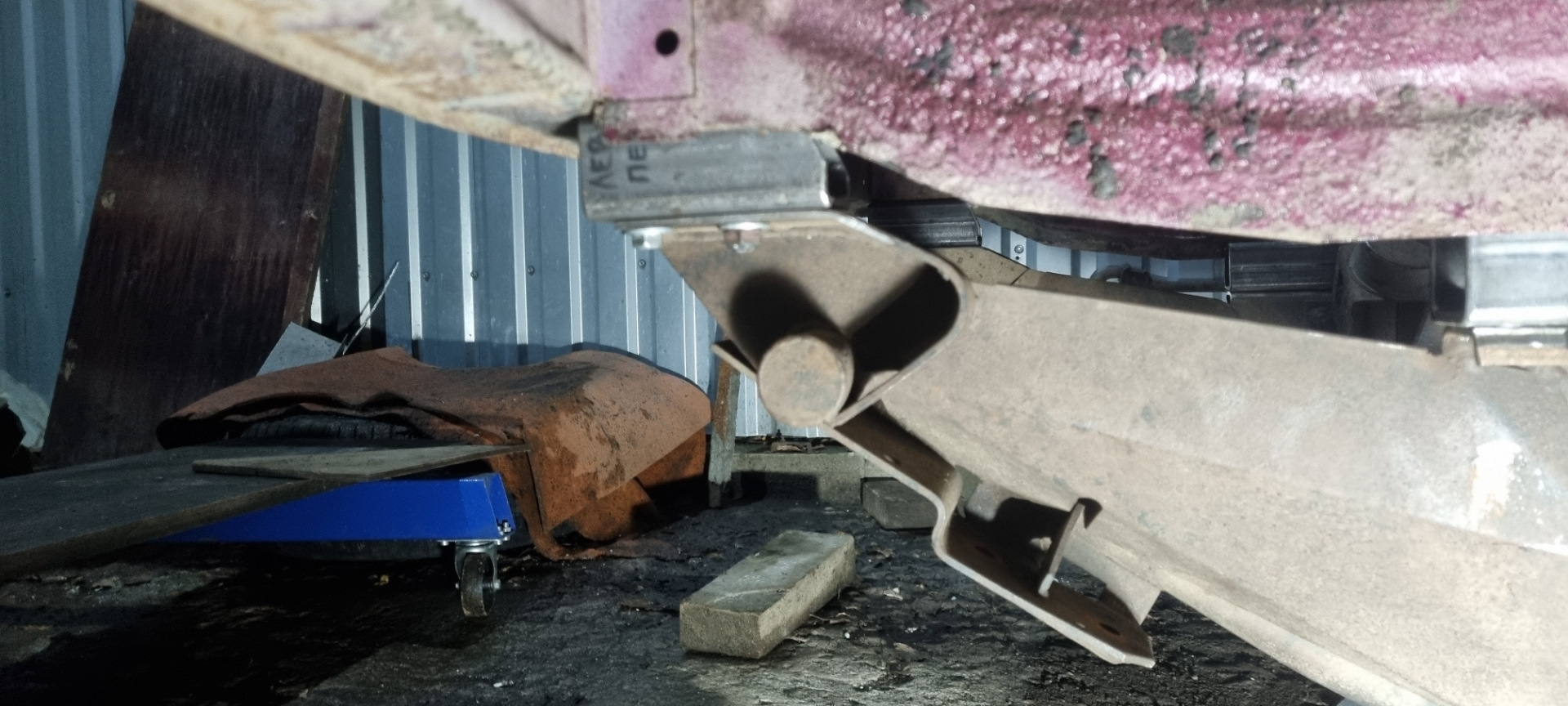

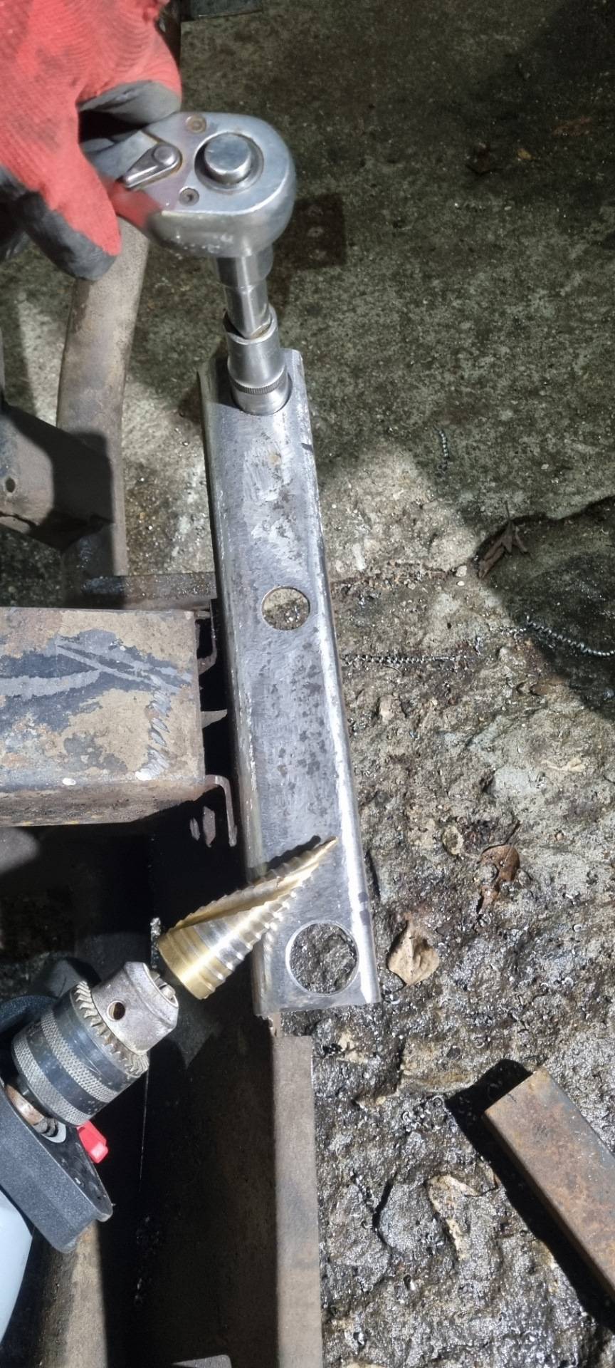

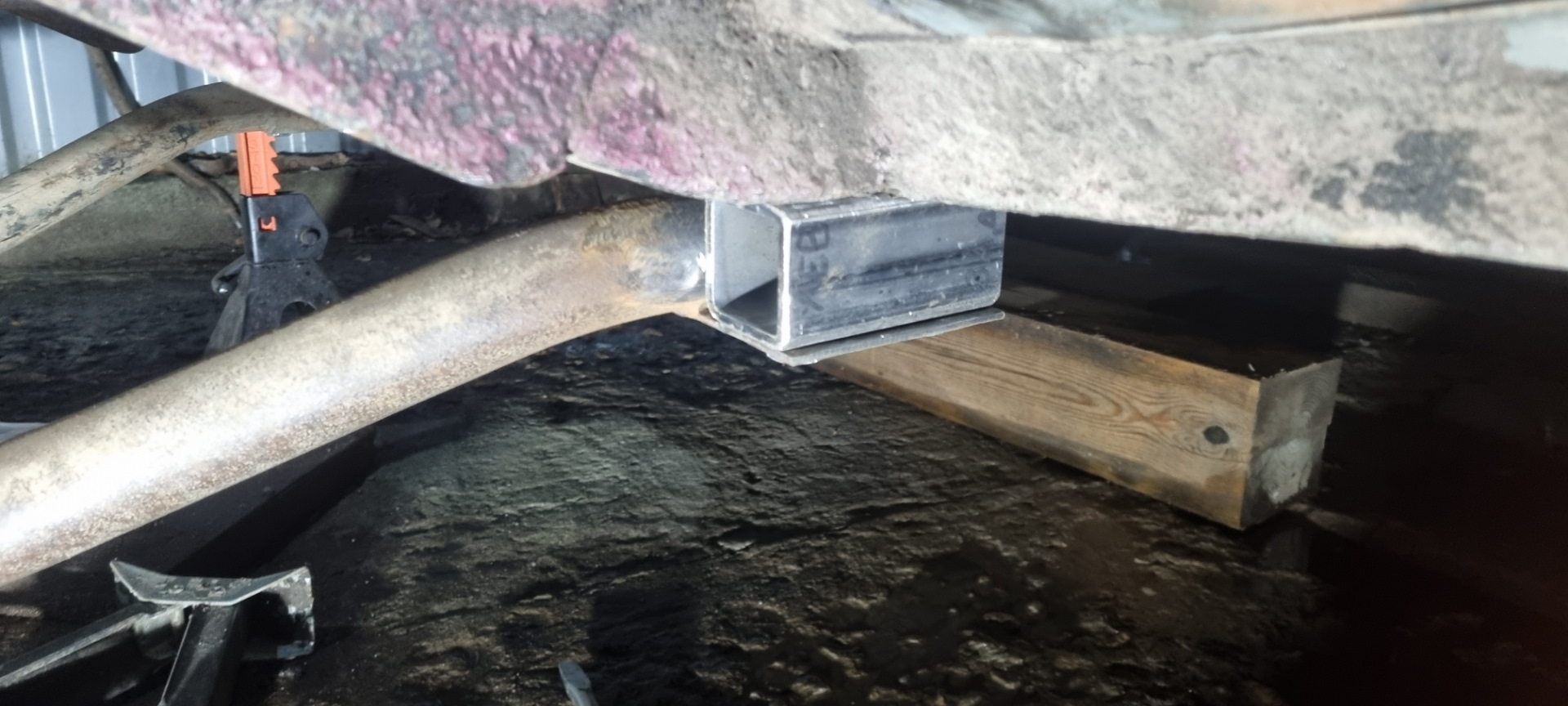

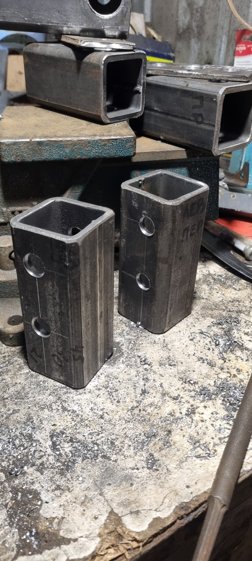

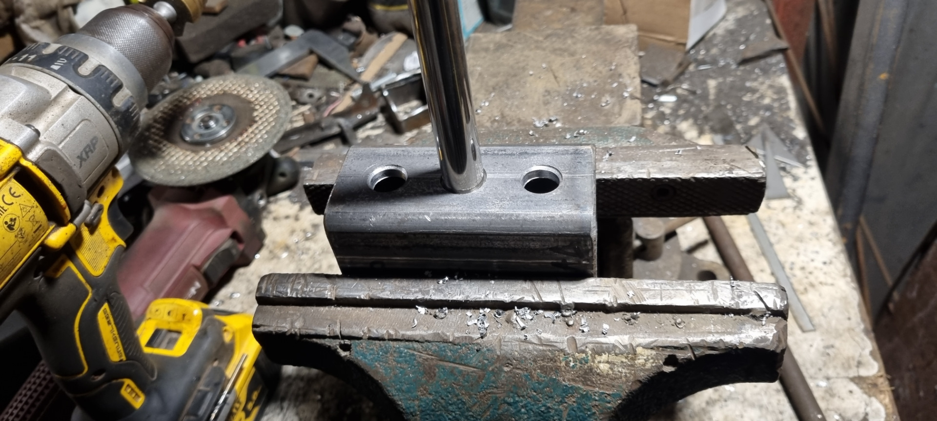

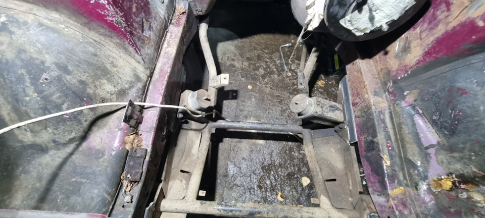

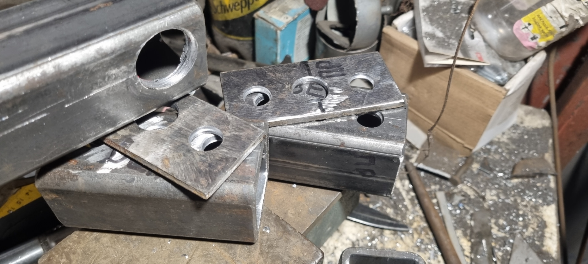

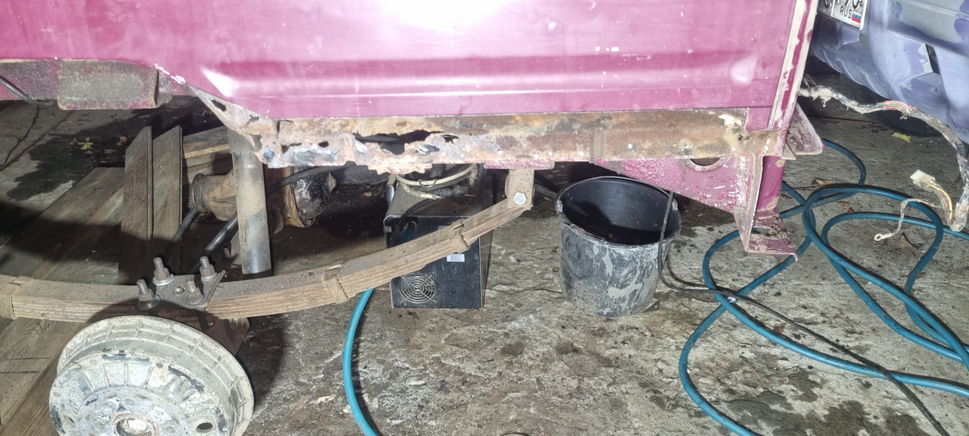

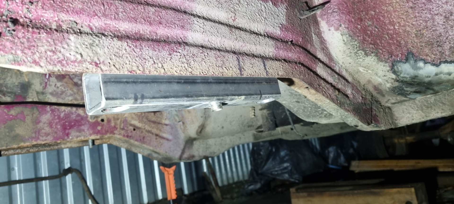

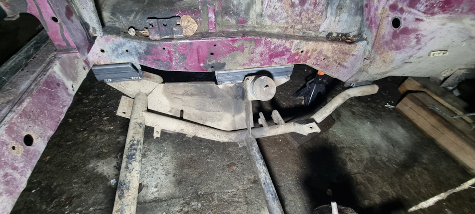

На этот раз примерил подрамник, оторвал его от кузова на 50мм.

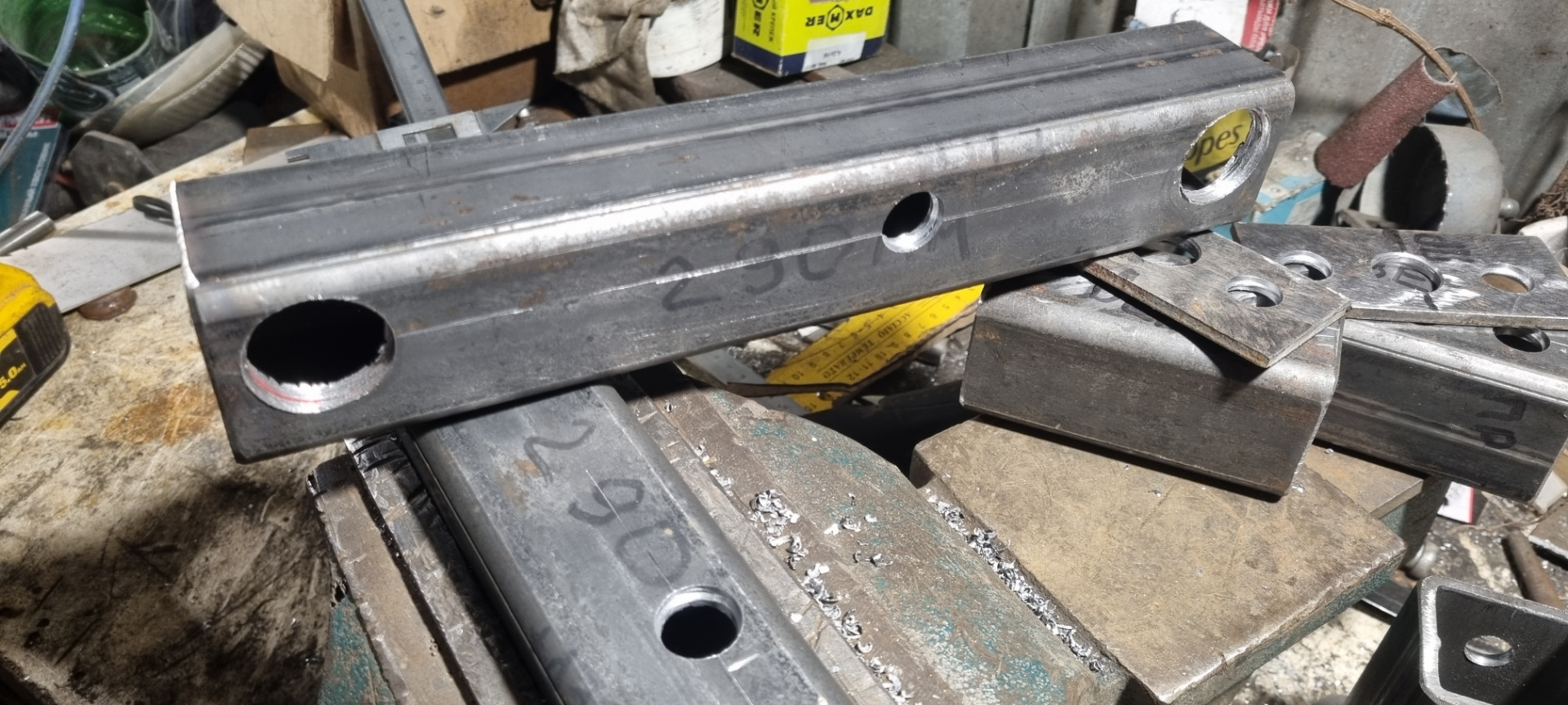

Использовал профильную трубу 50х50 с толщиной 5мм. Акурат ушло 2 куска по 50см как и заказывал с озона.
В подрамнике места креплений рассверлил до 26мм чтоб головка на 19 проходила через них.
Закрепил проставки средней части на лонжеронах на штатные места.

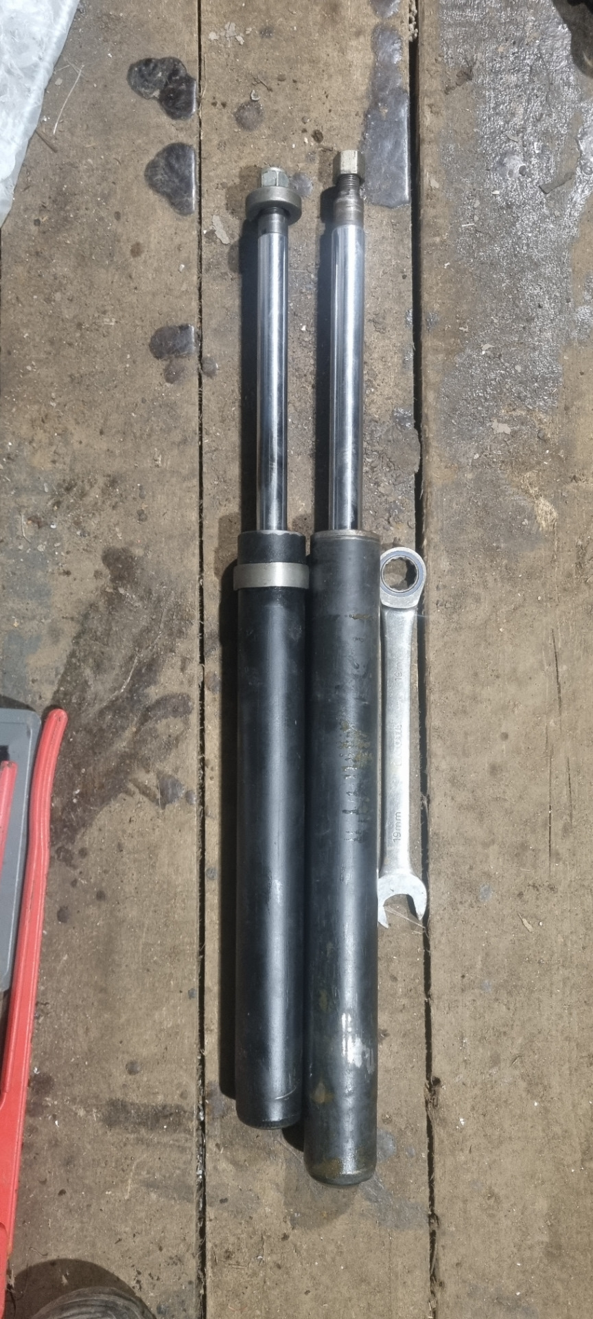

Стойки донорские разобрал.

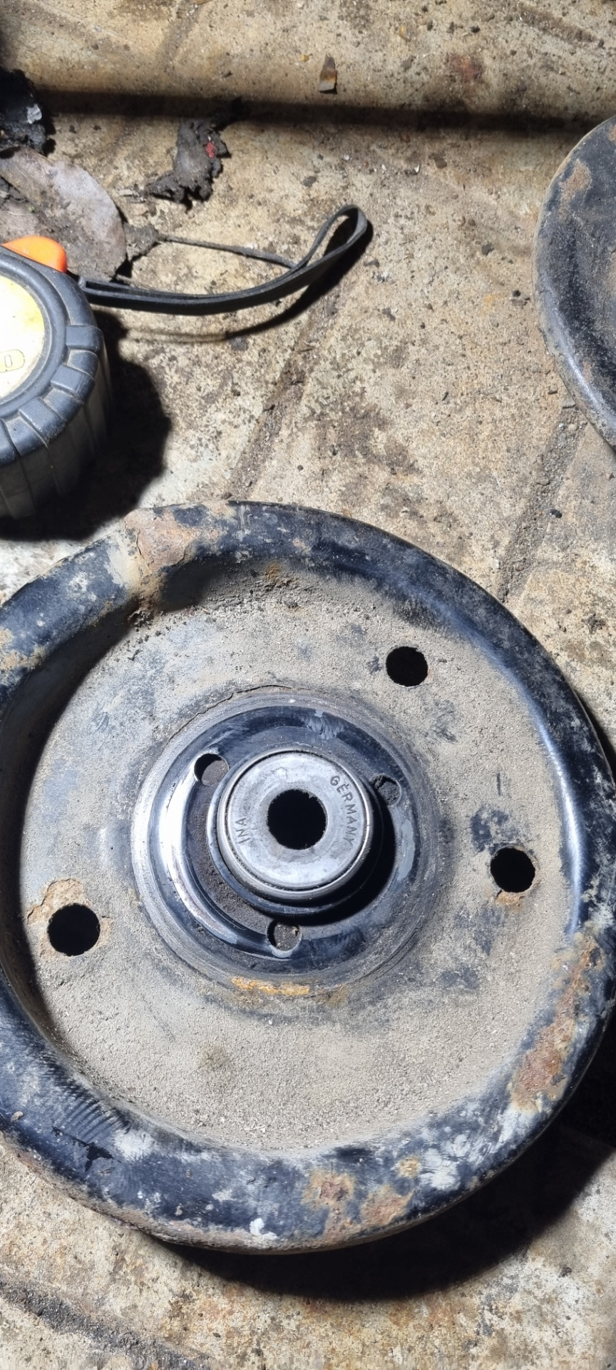

Во первых чашки продавлены были.
Во вторых полюбому надо было посмотреть — что там внутри.
В третьих — наращивать их нужно как минимум на 50мм( как и отрыв подрамника), а по идее нужно наращивать чуть больше т.к. зад поднялся на 16 см вместо рассчетных 12-ти см.
А подрамник от хэтча дает прирост всего 7 см + к ним отрыв 5 см. = 12см. Получается недобор 4см перед относительно зада.
Вот хотябы 2 см решил стойками, вернее отжимом рычагов добавить. Это конечно плохо для ШРУСов и для ударного подруливания. Но делать нечего.
Итак, выходит стойки от донора 2126-60 надо удлиннять на 5+2= 7см. При том что они и так на 3 см больше монопривода.

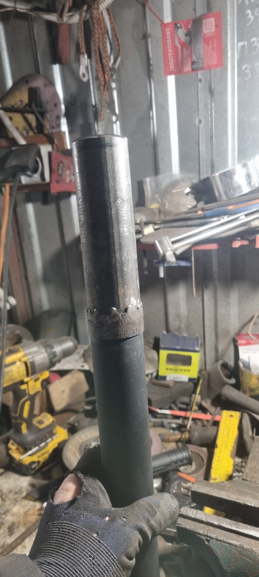

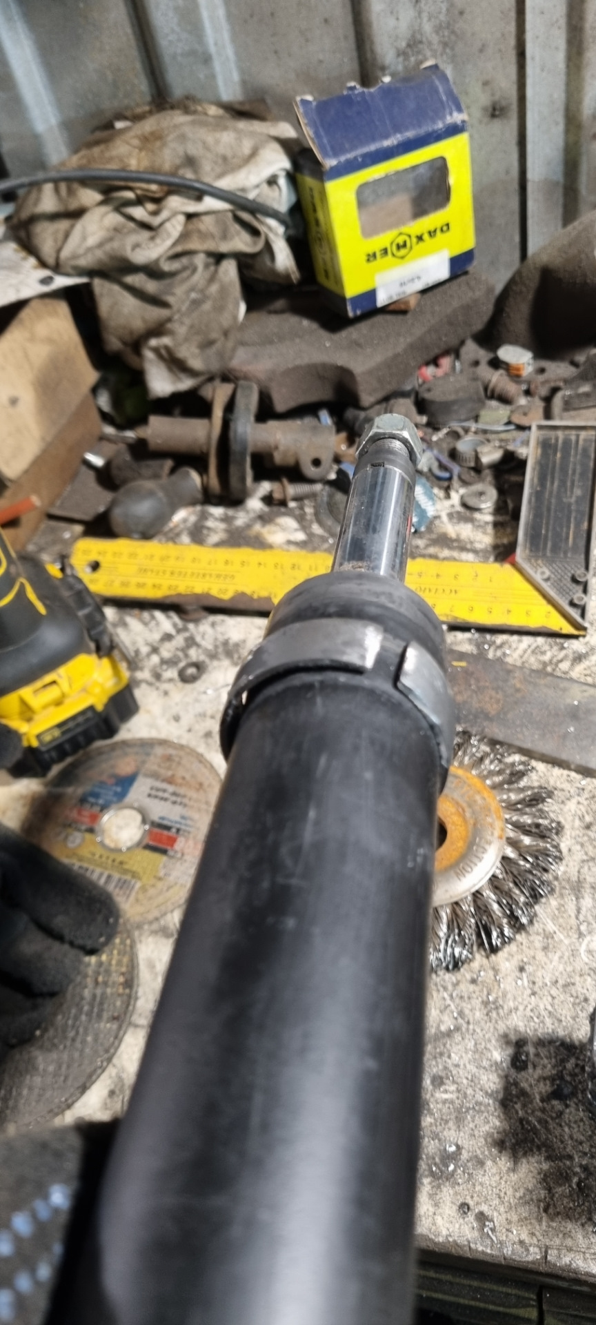

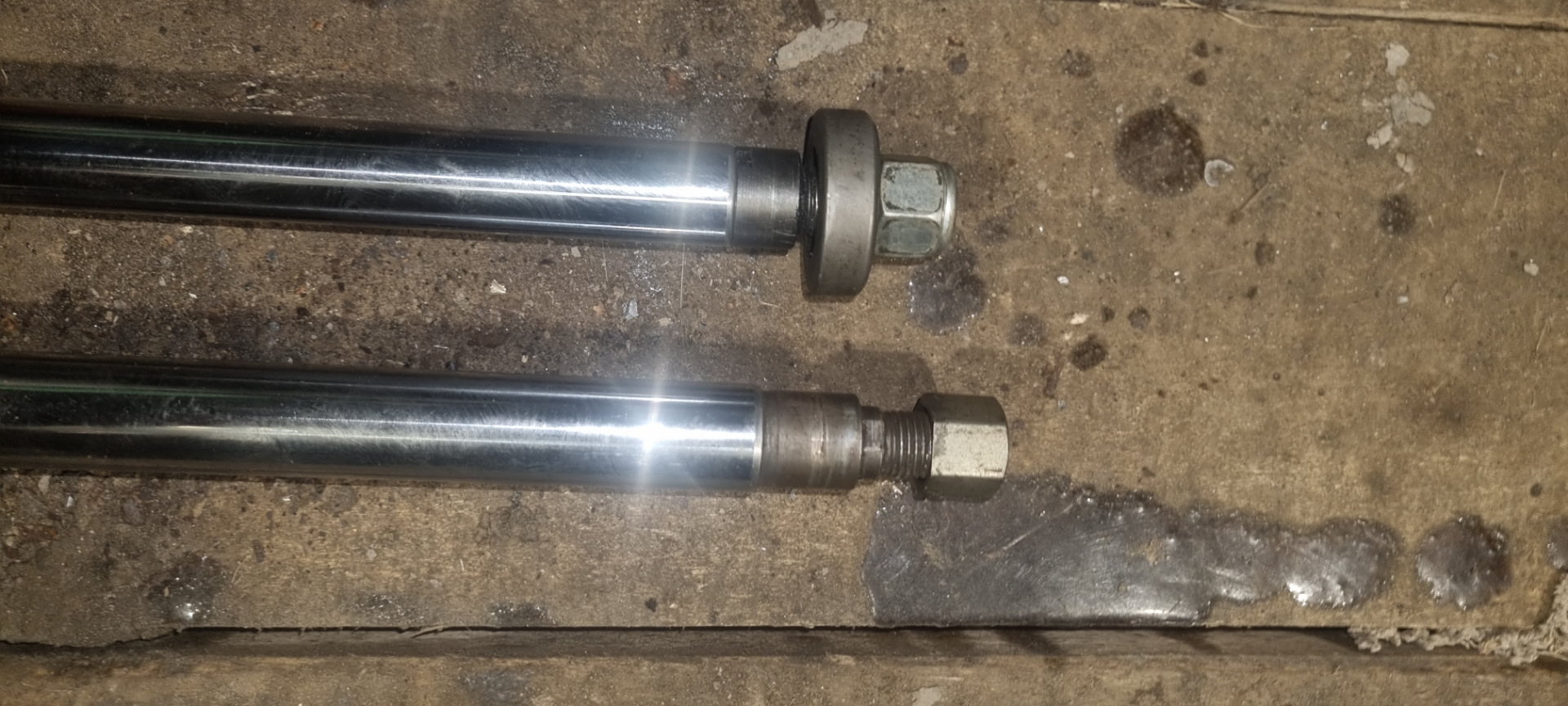

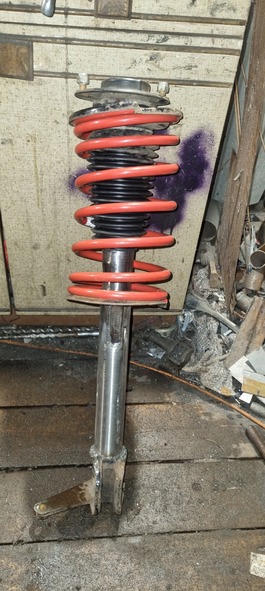

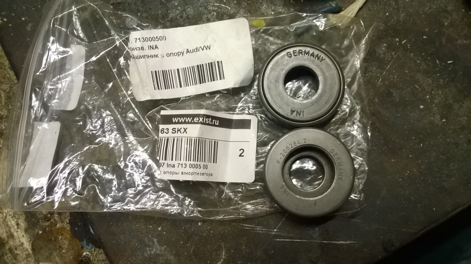

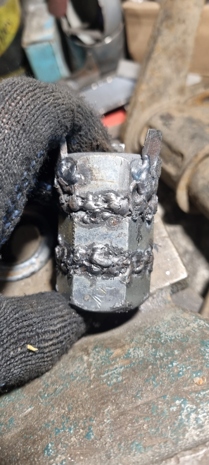

Стойки разобрал. Внутри оказались патроны от Audi-80 и подшипники от неё же.

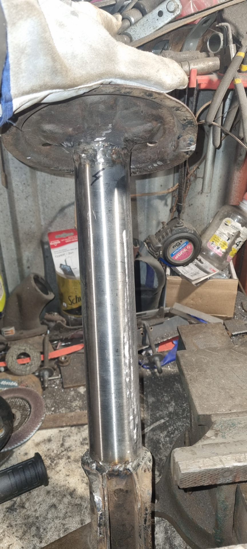

Отпилил чашки.
Отрезал резьбовые втулки корпусов.
Врезал куски трубы такого же диаметра как корпус стойки длиной 70мм, и на верх те же отпиленные резьбовые втулки. Отцентровал на валявшемся картридже Фенокс( он почти плотно входил в корпус), и обварил .
Затем приварил чашки на 70мм выше исходного места.
Внутрь стойки сделал новые подставки по картриджи.
В донорах от 60-го были подставки 60мм.
У меня вышло 133 мм.
В принципе стойки готовы к сборке.

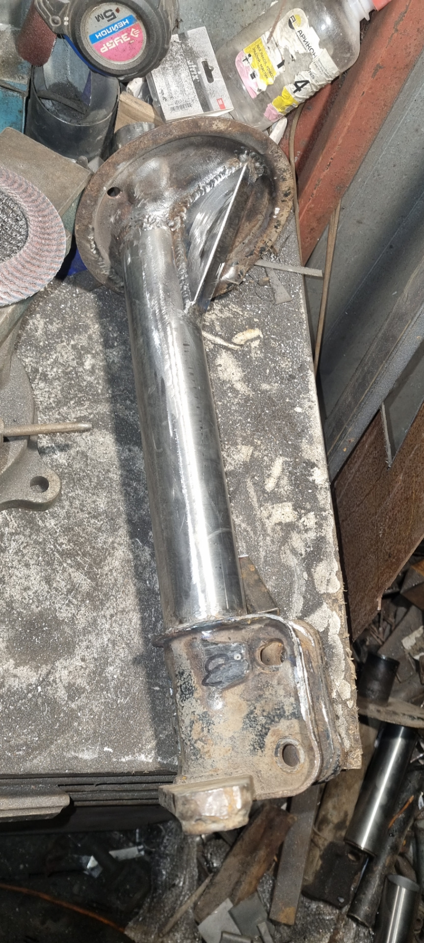

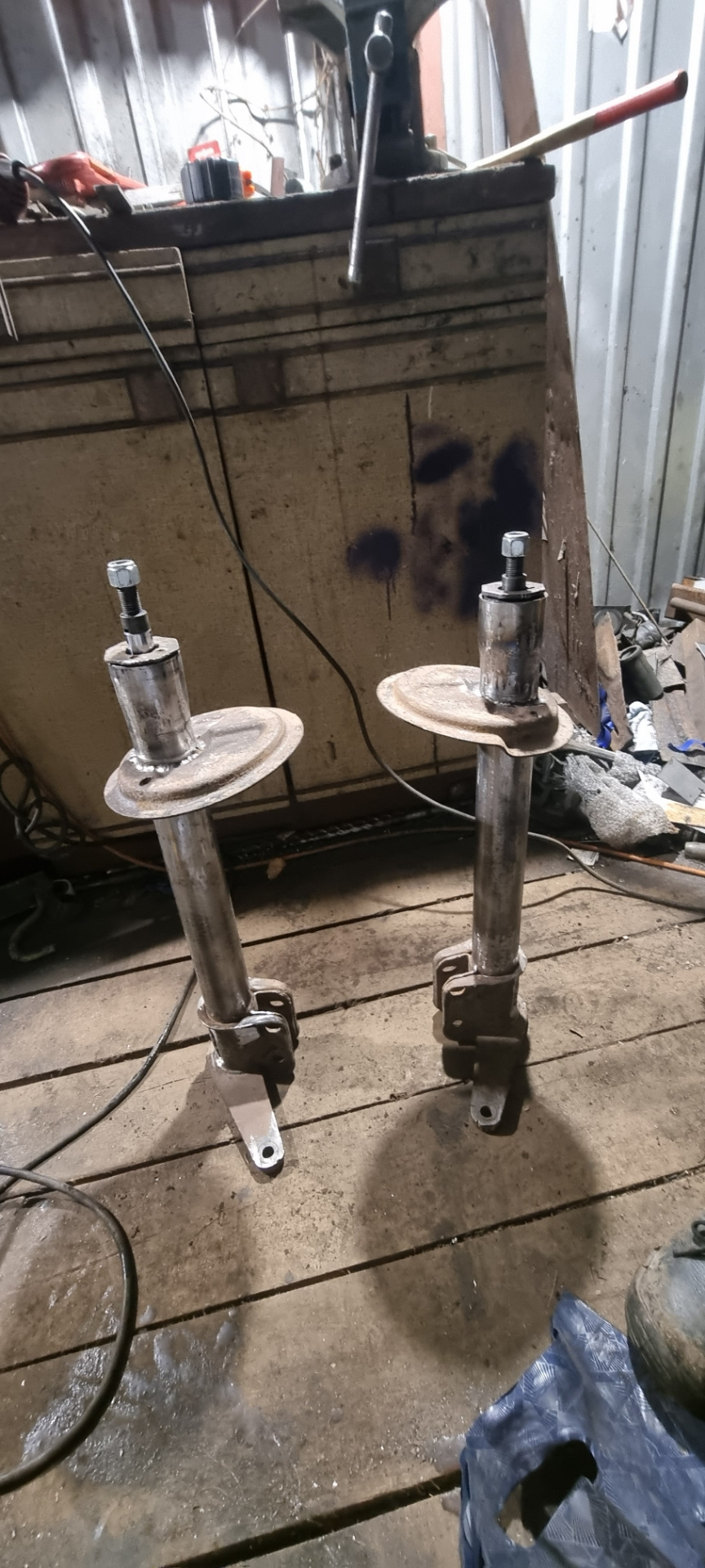

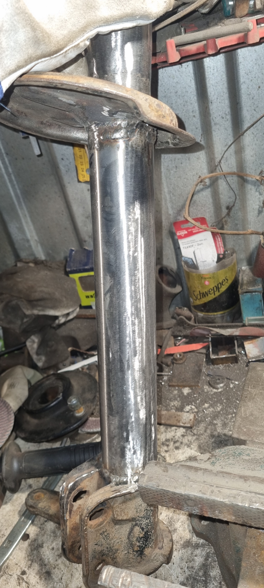

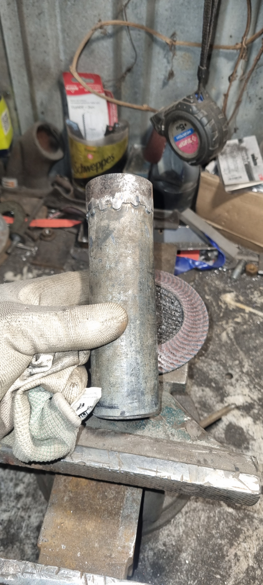

НО, как-то не спокойно мне стало от того что труба корпуса не цельная а сварная. Тем более часть сварки сошлифовал.
Одно дело когда выше чашки варится втулка с резьбой при кастоме из неразборных в разборные.
А тут под чашкой получается сварной шов. Очково как-то. Решил, что нужно усиливать.

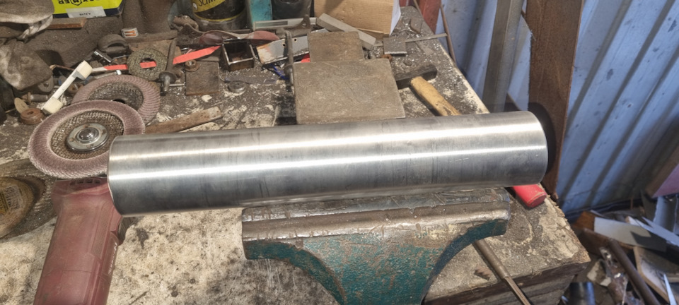

Заказал на озоне трубу 57мм по наружке и 1,5мм стенка. Попалась только нержавейка с такими параметрами.

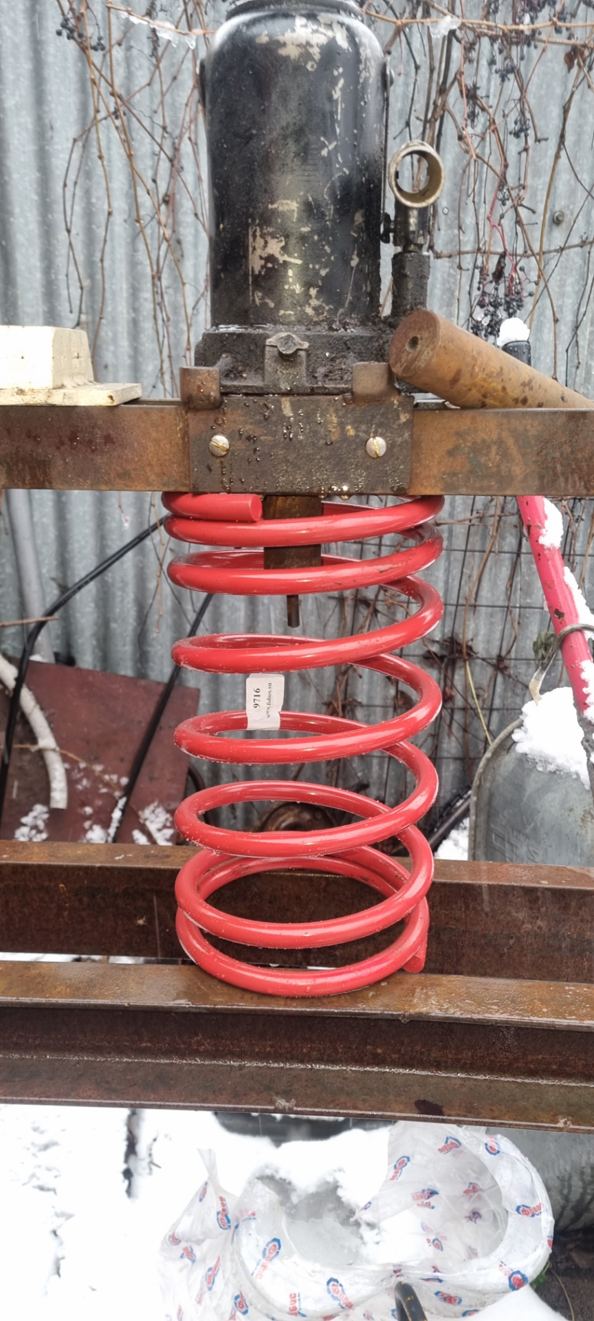

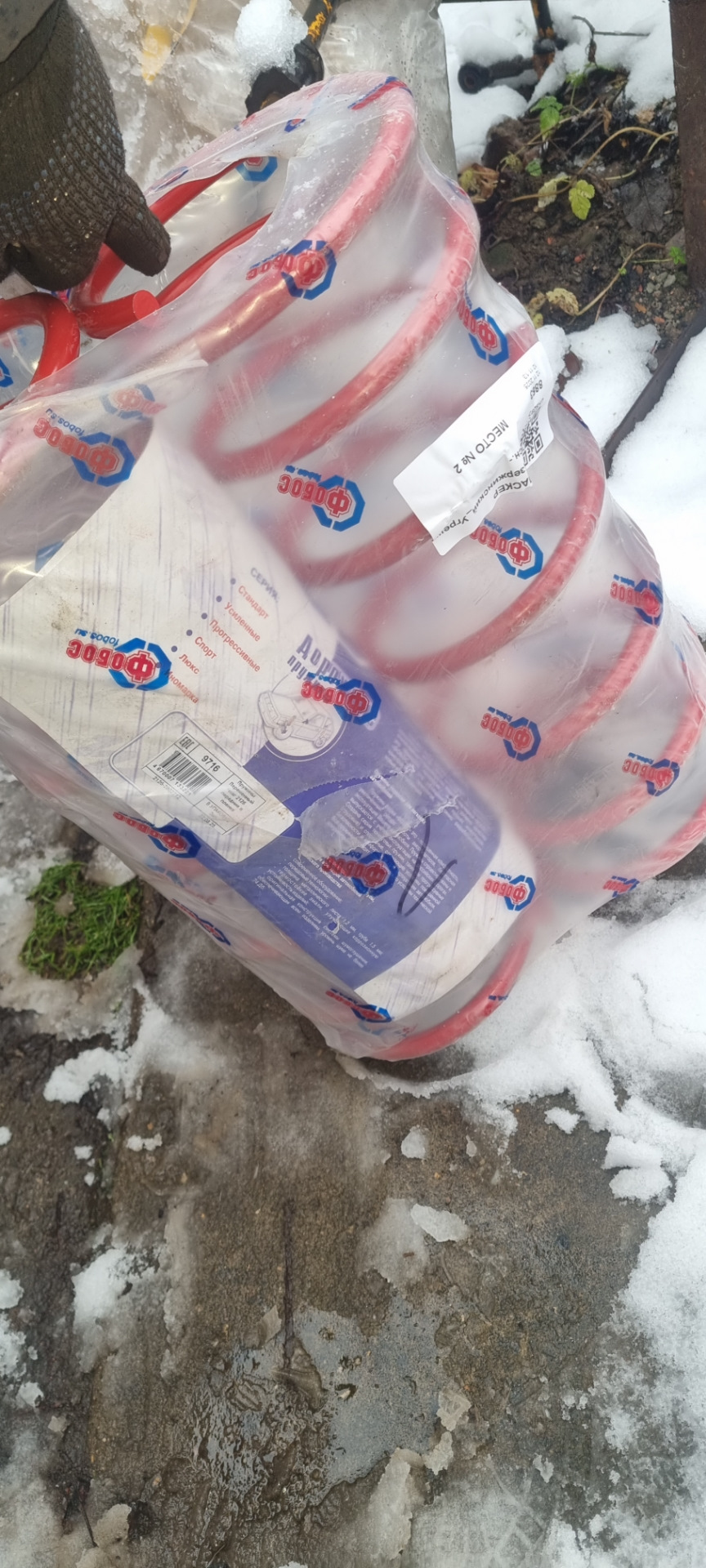

Также и пружины решил сразу новые воткнуть дабы сразу выйти на финишную высоту морды. А то вдруг старые просажены.

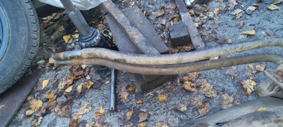

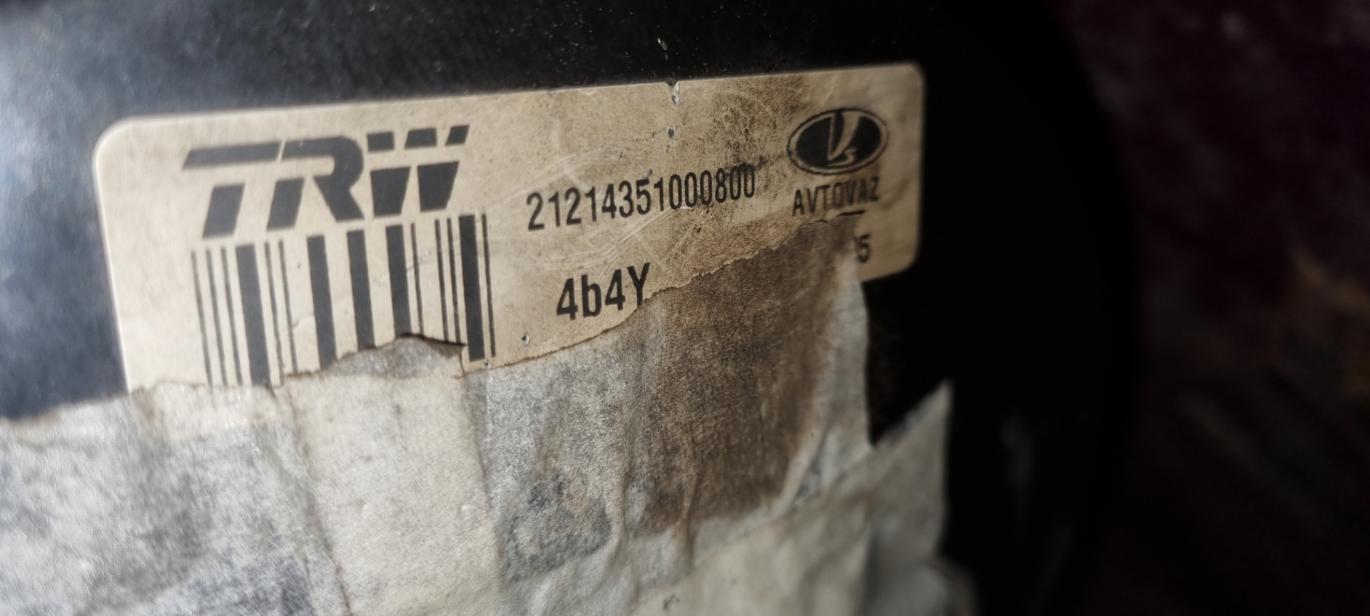

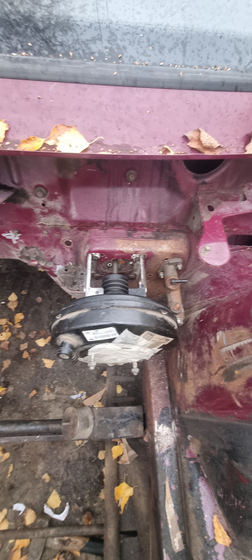

Пока это всё ехало — переварил кронштейн ВУТ от нивы( TRW).

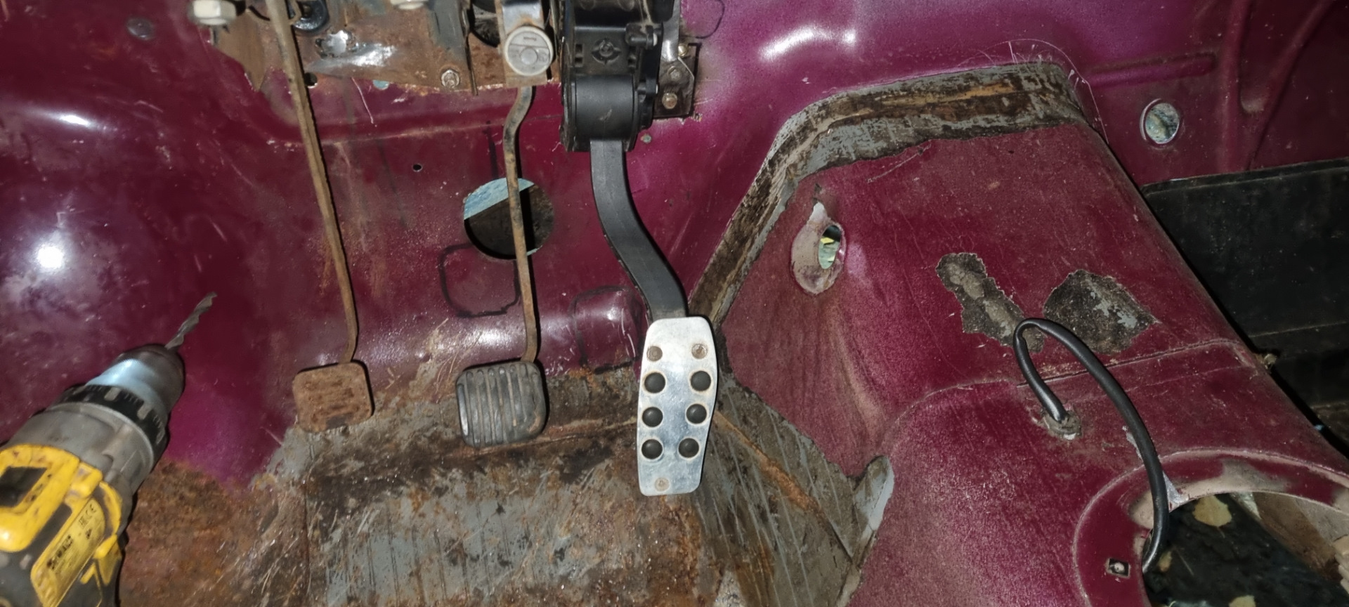

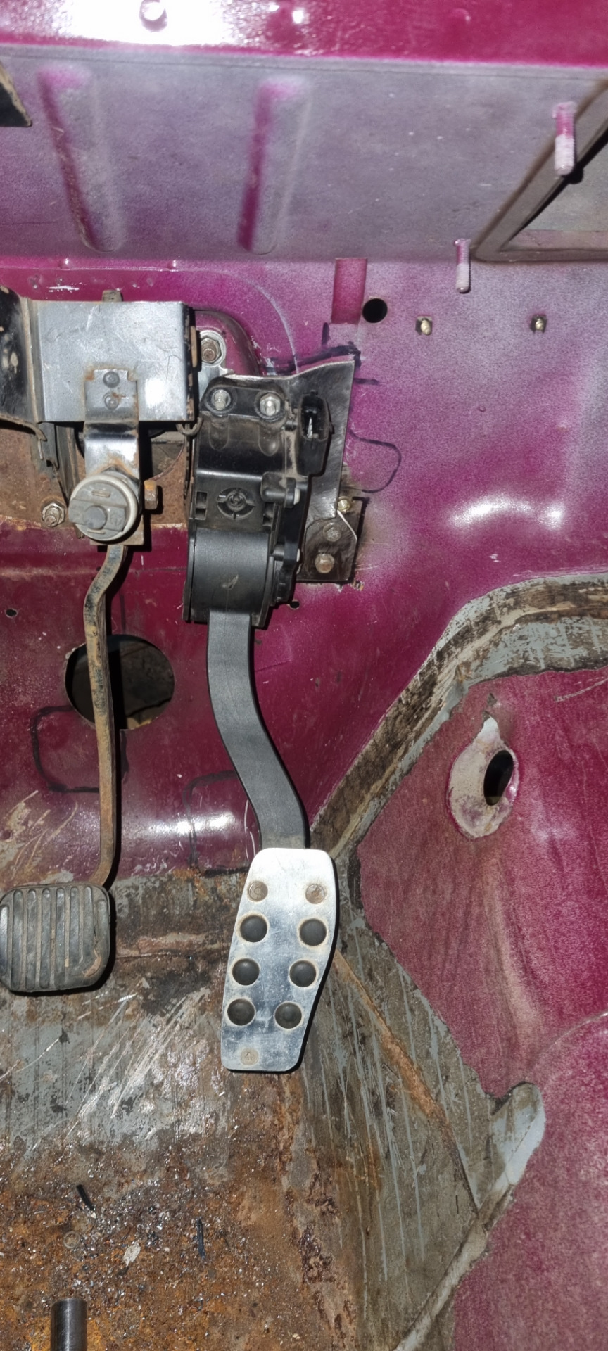

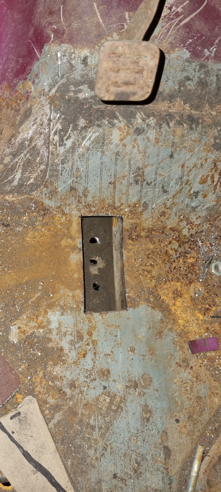

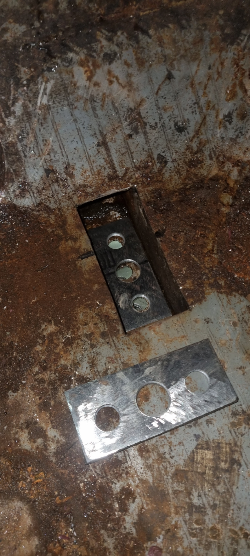

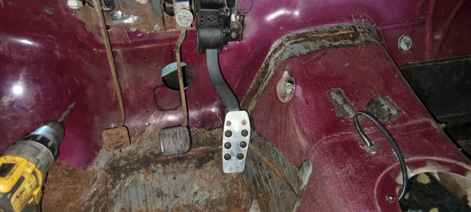

Изготовил кронштейн электронной педали акселератора.

На корпуса стоек напялил по 30см трубы AISI 304 ниже чашек.
Заодно косынку под чашки приварил, опять чтоб не продавились. Уж сильно они не свежие .

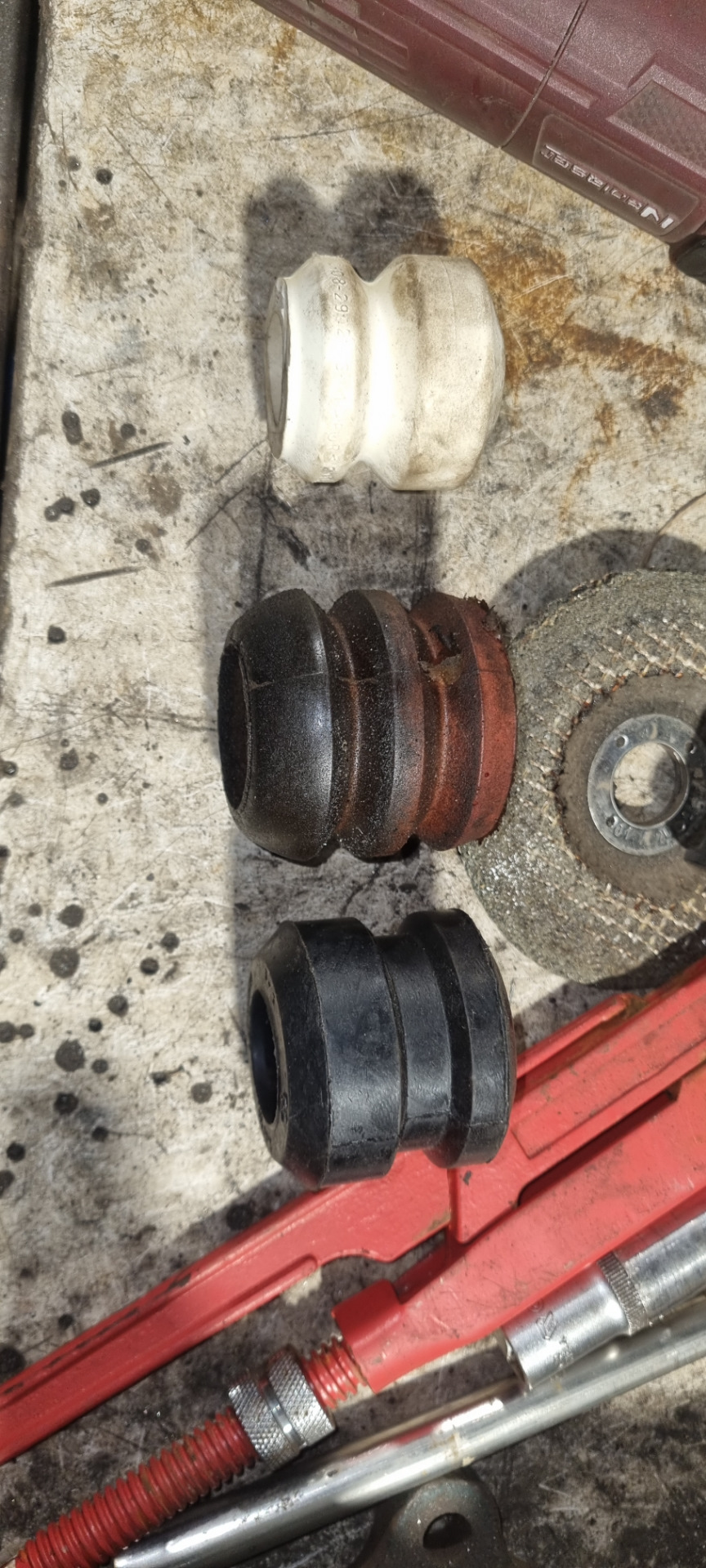

Отбойники пришли резиновые, очень жесткие. Мне вот интересно: кто-нибудь такие ставил ? Это же ненормально.
Родные были мягкий ПУ. А эти как камень. Да ну на… подумал я и купил от 2108.
Обрезал их немного.
Собрал стойки.

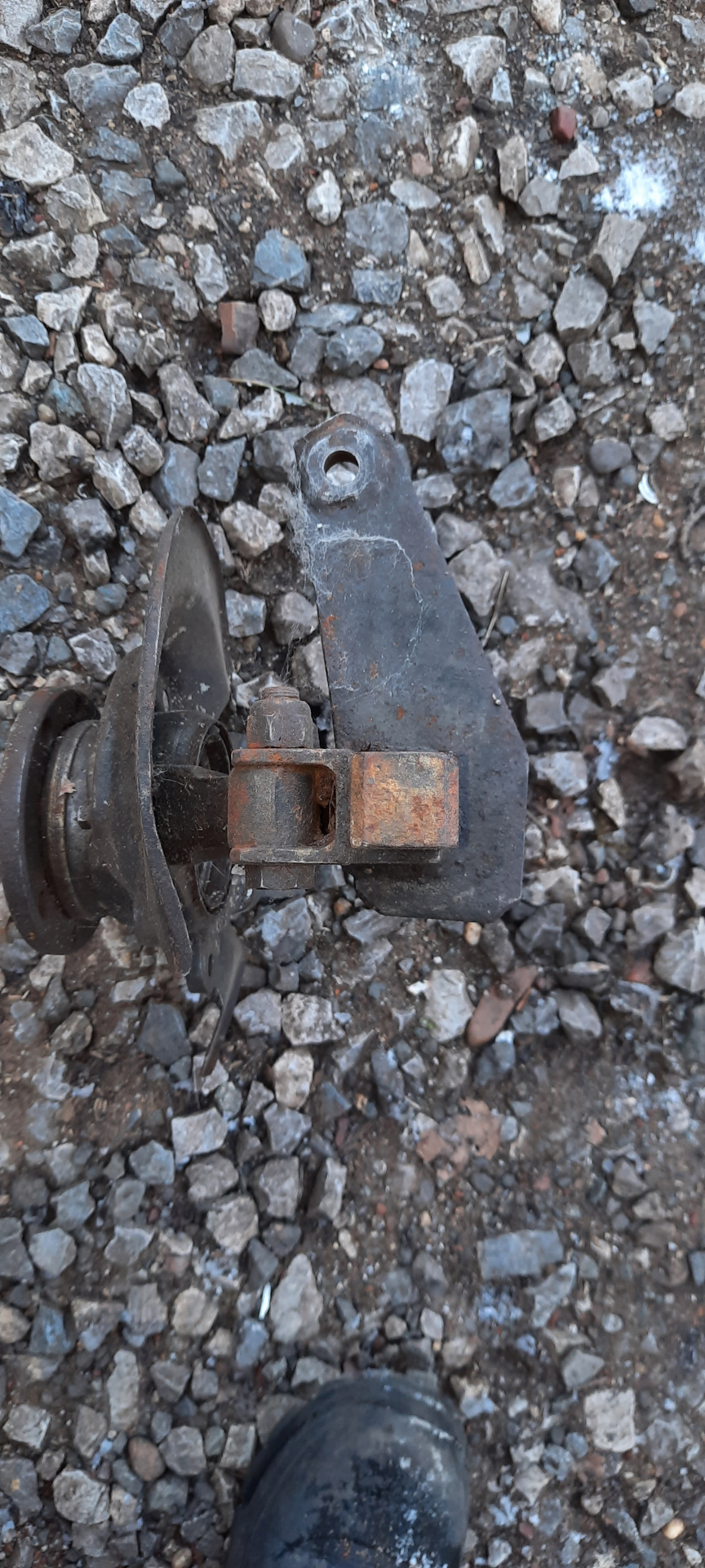

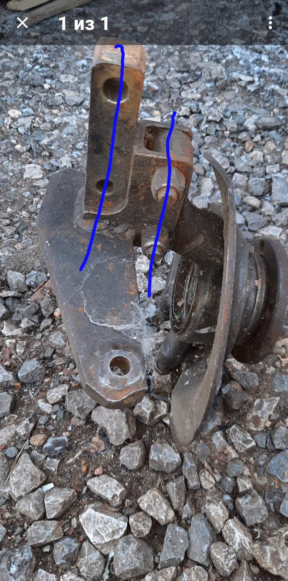

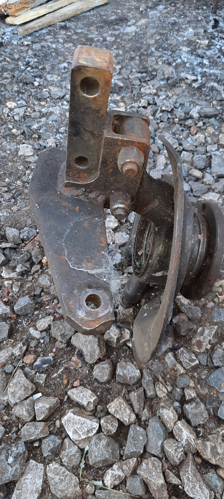

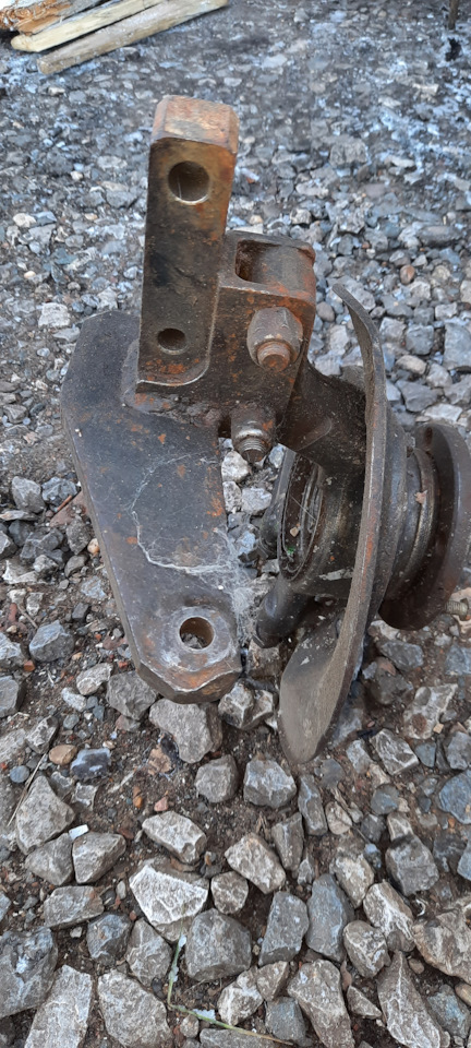

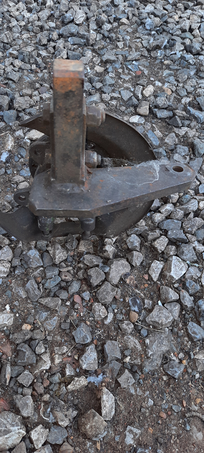

Мы рассматривали вариант со стойками первых годов выпуска, но в итоге остановились на поздней "норма-авто" — штатные стойки 2126, кулак 2108, крепятся через поставку с рулевой сошкой.
Ну это или долго искать переходники или иметь чертеж, паковку/ отливку и фрезеровку, лучше с ЧПУ.

Хммм🧐 я конечно не силен в теории подвески, но разве такое смещение оси вращения стойки не влияет на её работу? Термини" плечо обката" вроде про это ?
Это как раз поздняя норма. Думаю парни знали что делали. На зм проставки шли.
Кулак сталевара.
Сталевара машина раздербанена ? Классный аппарат был :(
Нет. Он человек запасливый. Когда свапал, тогда вроде остались. Могу ошибаться

Устроит?
Теперь моя догадка о том как это можно слелать подтвердилась. Как и подтвердила мои опасения по поводу отодвигания стойки от кулака этой проставкой.
Smart-j
Я кстати прикинул:
Высота обычной стойки по нижней чашке всего на 3 см меньше чем у стокового 4х4 поздних годов. А высота кулака (той его части что зажимается в стойку) — около 10 см.
Задачка: как закрепить переходник чтоб и ось стойки не ломалась и с углами колес и с колеей ничего не напортачить?
Думаю, правильнее будет взять уже готовый обкатаный вариант от нормы.
Да где ж его найти то. Нормы в разбор редко попадают т.к. их и было-то немного.

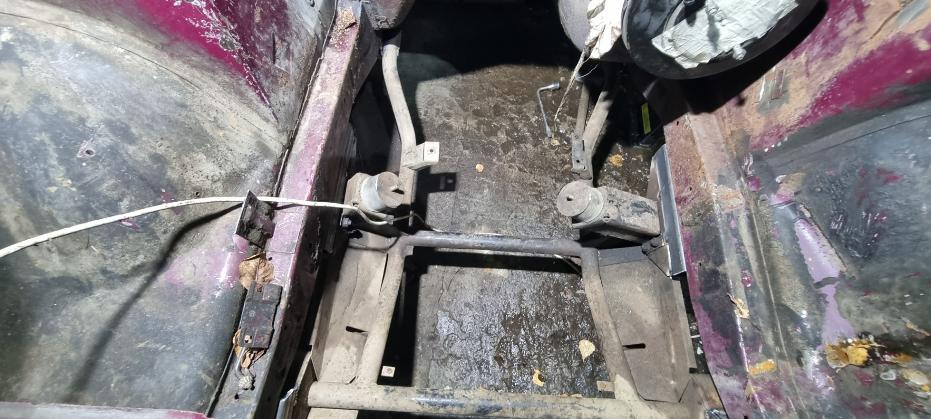

Пока на пустой машине вышло в горизонт. Перед и зад на одном уровне.
С учётом того, что всё снятое оборудование на 90% нагрузит переднюю ось то будет существенная просадка передка.
Всётаки ещё мотор+ РПМ с приводами+ КПП и РК. + потроха подкапотки и салона, карданы и т.д.
Так что надеюсь перед будет немногим выше переда хэтча. Как раз на эти 5 см лифта.
А зад планирую в конце опустить рессорами- сниму ещё лист или 2. И пневму потом поставлю.
