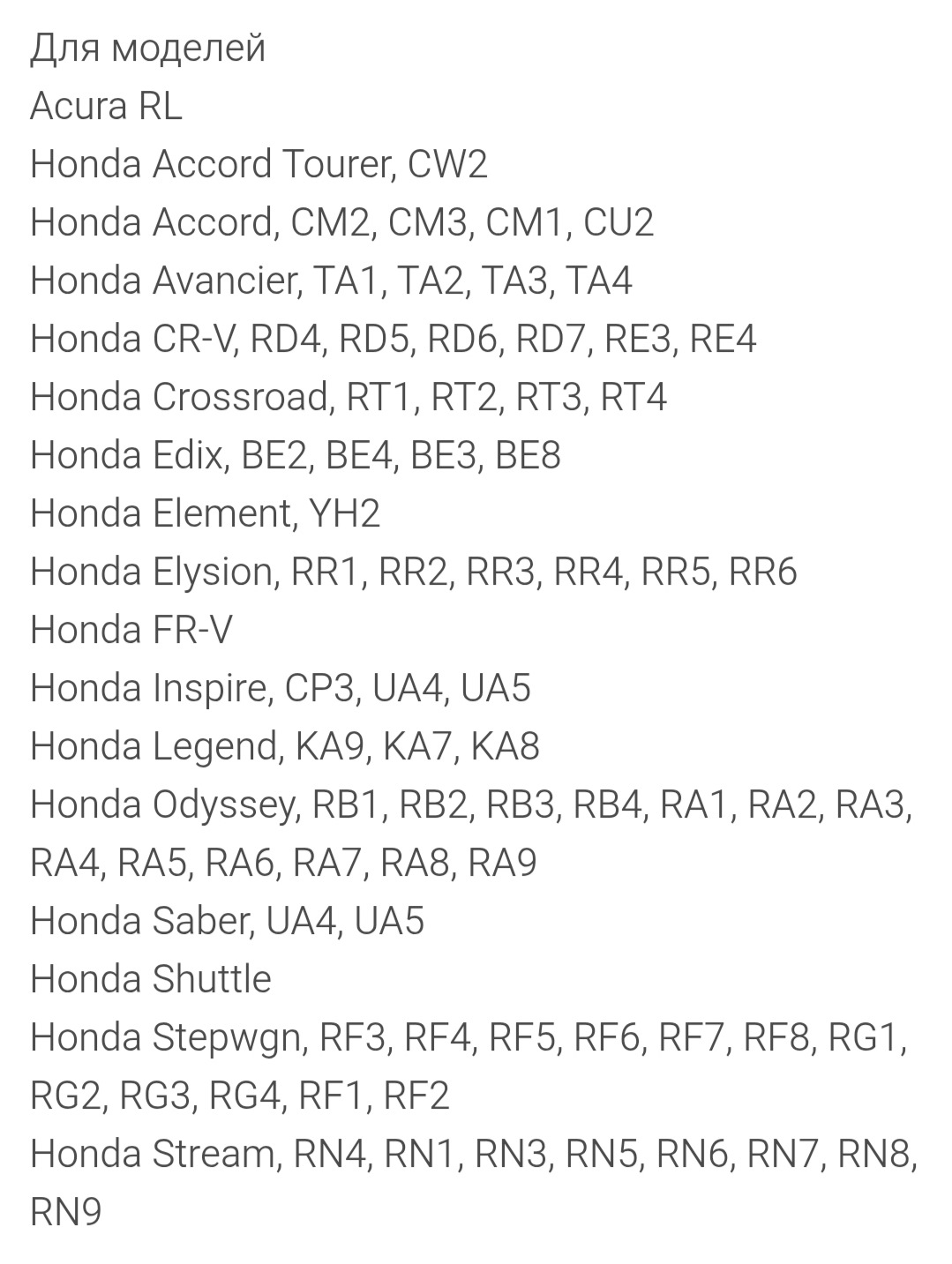

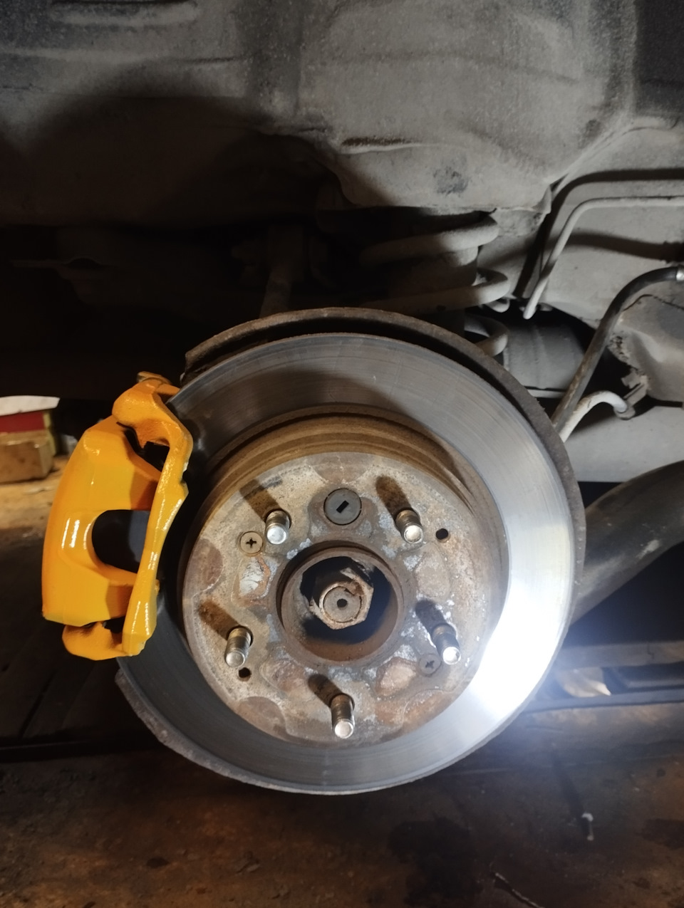

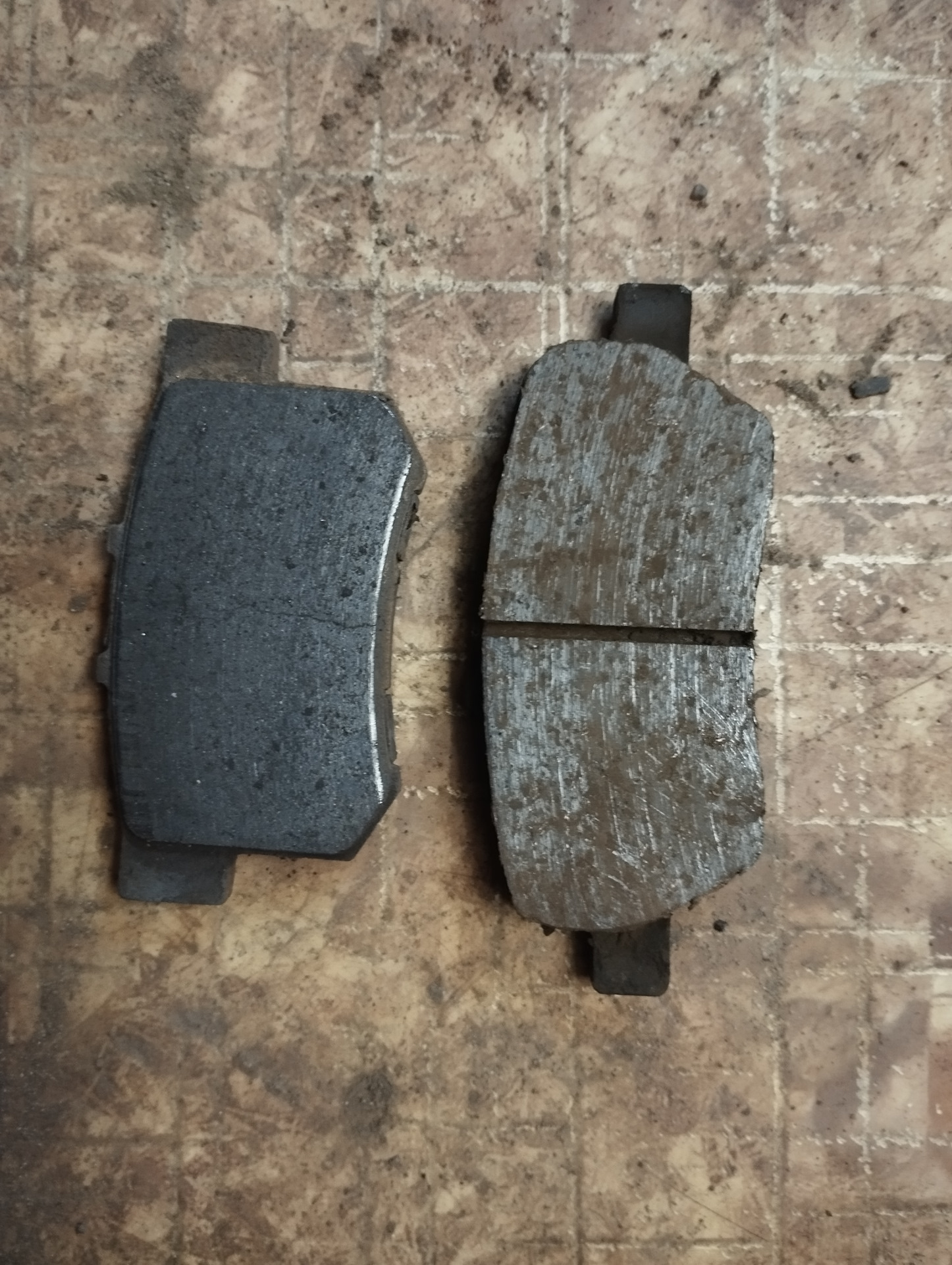

Доброго времени суток, у DrBarlog подсмотрел простой вариант улучшения тормозной системы на Элементе. Вес автомобиля сказывается на эффективности тормозов, а они у нас, так себе. Ещё в августе посмотрел состояние задних колодок, прикинул, что пару месяцев у меня ещё есть и стал заниматься поиском запчастей. Задние тормозные диски остаются родными, нам нужны только суппорты от Honda Odyssey RB1. В Томске нашел по 1500 рублей, в сборе, с остатками колодок и со шлангами. Всё в отличном состоянии. Почистил, покрасил, смазал направляшки и закинул на машину. Придется немного подпилить болгаркой тормозной щиток, так как скоба больше. Все получилось без каких либо проблем. Разница в размере колодок очевидна. Колодки пока не менял, оставил те, что шли в комплекте, по внешнему виду оригинал. Торможение значительно улучшилось. Теперь на очереди передние тормоза (всё уже куплено и ждёт своего времени).

Суппорта не перебирал? Есть номерок на нормальный ремкомплект?
Не стал, только направляющие достал, они тоже были нормально смазаны, без грязи, мягко ходили. Их только заново смазал, да почистил отверстия под них. Поршни не вытаскивал. Вообще, могу ошибаться, но обратил внимание, что диаметр поршня вроде одинаковый, пыльники направляющих тоже. Мб взаимозаменяемы потроха.
01473SP0000, вот вроде артикул. Да, они одинаковые

Прям значительно улучшилось?😁 Ну может быть лучше и стало, но я бы не сказал что это заметно. Радует больше тот момент, что эти суппорты не ржавеют. Вот передок точно даст заметный результат.
Ну конечно, не прям гоночные стали, но результат ощущается. Да, понравилось, что одиссеевские суппорта алюминь, и по весу легче)
