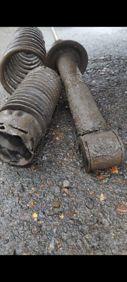

Привет читателям блога. Итак, по традиции как похолодало — так начало брякать сзади слева. Это точно шток стойки стучит. И скорее всего на отбой постоянно. Либо внутри стойки что-то. Это было и прошлой осенью, и позапрошлой. Но летом всё более-менее без бряканья. Лишь изредка. Как проверить, действительно ли стойка? Я разбирал несколько раз, чего только там не делал. И патрубок резиновый на шток, и подкладки резиновые на чашку пыльника, и новые бублики. Толку ноль.
И самое главное: если сильно затянуть гайку штока — стук будет очень громким и даже невыносимо неприятным. Даже при езде по ровному асфальту. Втулку штока я убирал, ставил отрезок патрубка. А если сильно ослабить гайку — бряканье затихает. Но остается. Особенно ярко его ощущаешь на холодной машине. Видимо за 168 000 км и 11 лет стойкам пришел кирдык…

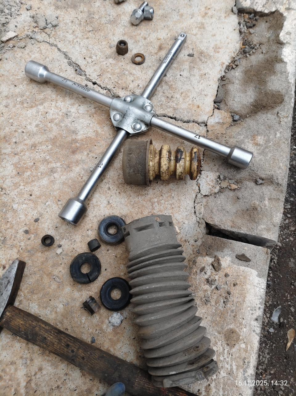

Новую купил на пробу газмяс от Hofer. Данная фирма меня устраивает, спереди и сзади стоят ступичные от Hofer. Претензий к ним не имею. Также приобрел проставку на стойку под пружину и бублики фирменные от ss20.
Делов на 1 час: снял, промазал под стаканом пушсалом. Собрал на новой стойке всё обратно.
Заказывал и новые отбойники, штатный на 2см оборвался. Но они задержались в доставке и в итоге оставил заводские. Есть смысл заменить и пыльник на штоке. Но он был без повреждений и остался служить дальше. Хотя уставший с виду.
Что по итогу? Тишина. Сзади слева теперь ничего не брякает. Прокачивал до установки. Гораздо более упругий, чем масляный с завода. И сам выдвигается.
Но, теперь бряк-бряк услышал сзади справа. Нужно заказывать вторую заднюю стойку газмяс. И обновить подвеску.
Кстати, при езде прям ощущается, левый бок более жесткий и не дает раскачку машины. Долго катался по частному сектору и колдоебинам. Доволен результатом. Закажу вторую.
