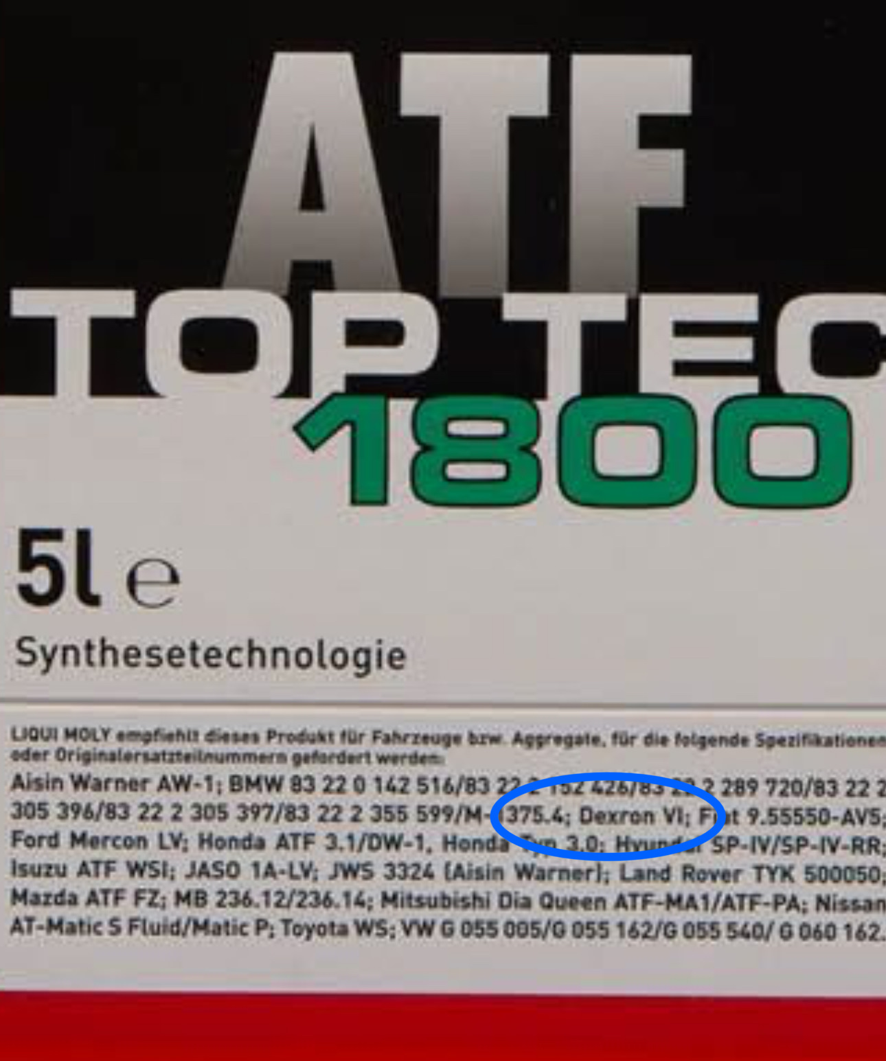

3. В раздатку Liqui Moly TOP TEC 1800, оно же Декстрон 6 (вошло ~2 литра)

Здравствуйте. Почему в раздатку жидкость для АКПП?
Потому, что это тот же самый Декстрон 6. А на финике у себя я его как раз в АКПП лью ✌️
Ок, но почему жидкость для АКПП, а не масло 75w90 например?
Потому, что это раздатка
С завода тоже такая жидкость?
