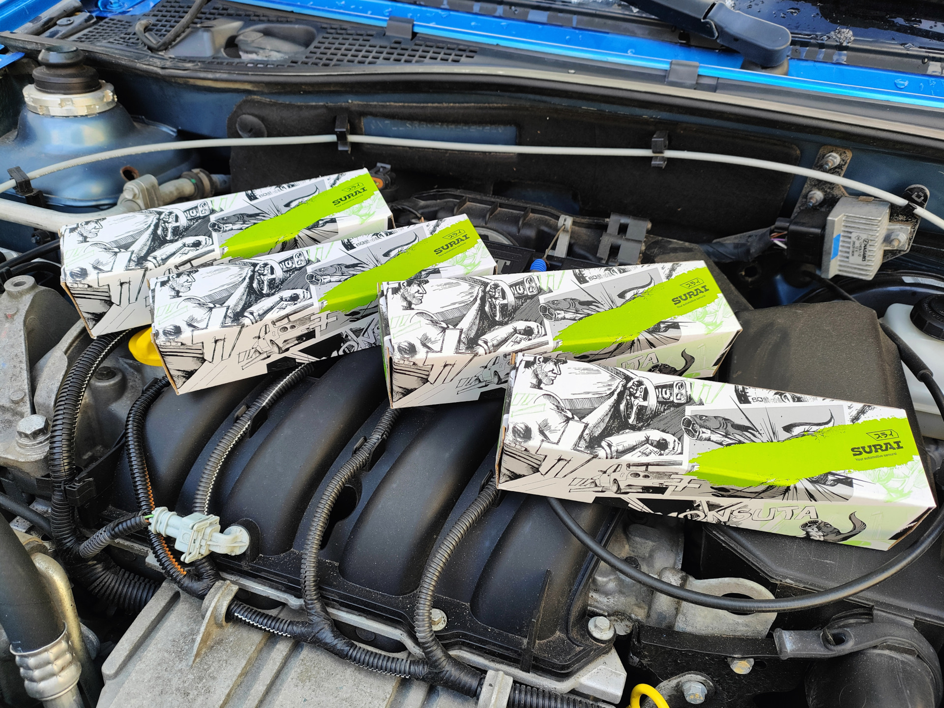

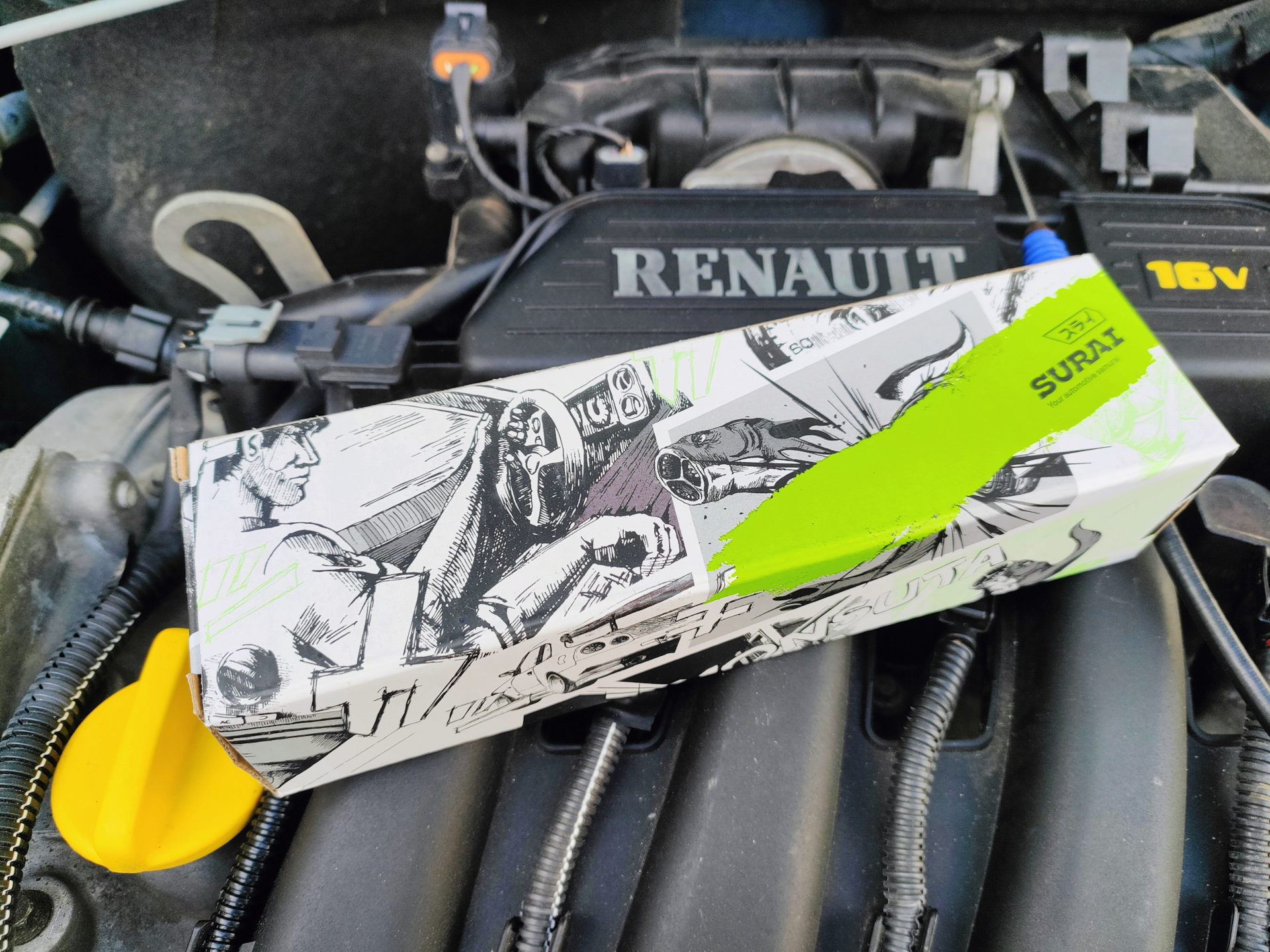

Если кому надо, ловите артикул.
Коробка очень интересно оформлена в стиле рисунков из комиксов)
Упаковано все достаточно качественно, в пупырку и полиэтлен.

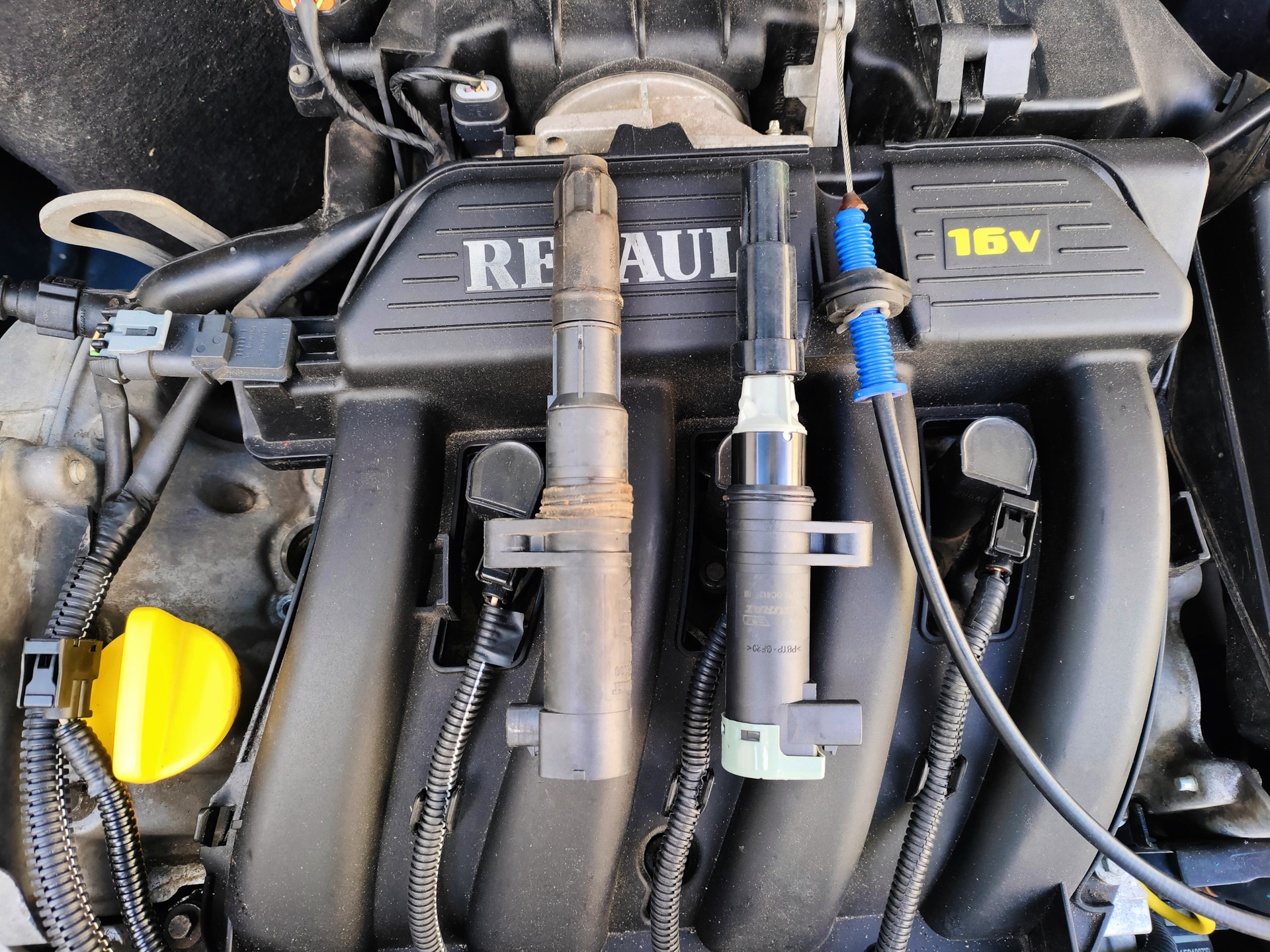

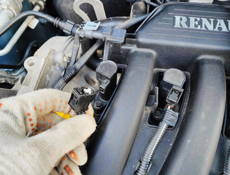

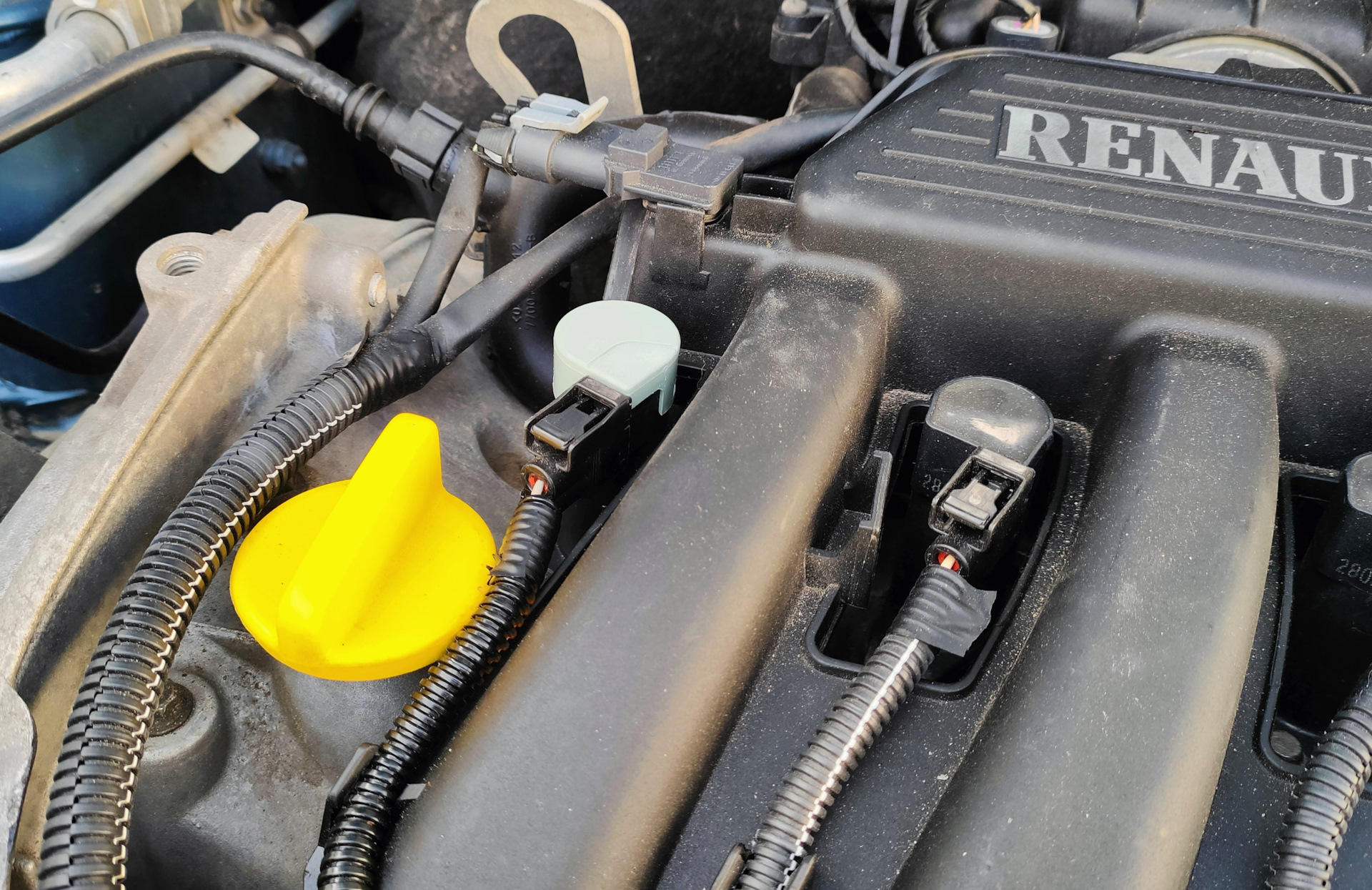

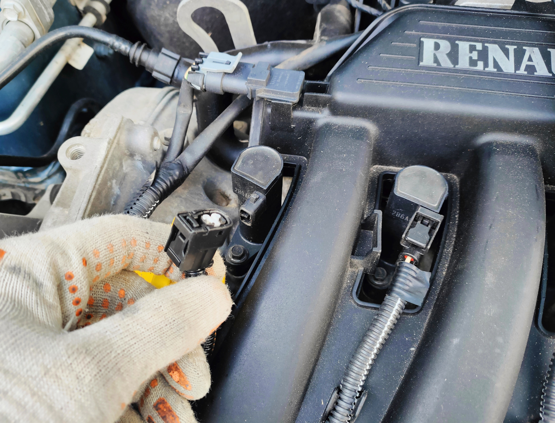

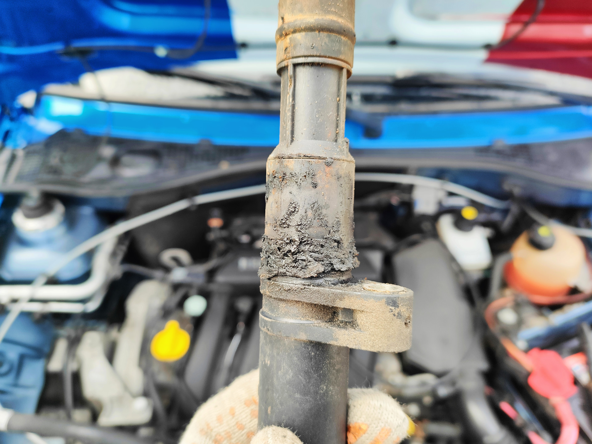

На саму катушку посмотрим чуть позже, а пока начнем с замены. Тут все просто, отстегиваем штекер.

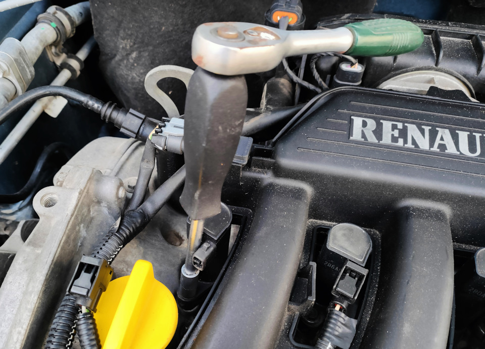

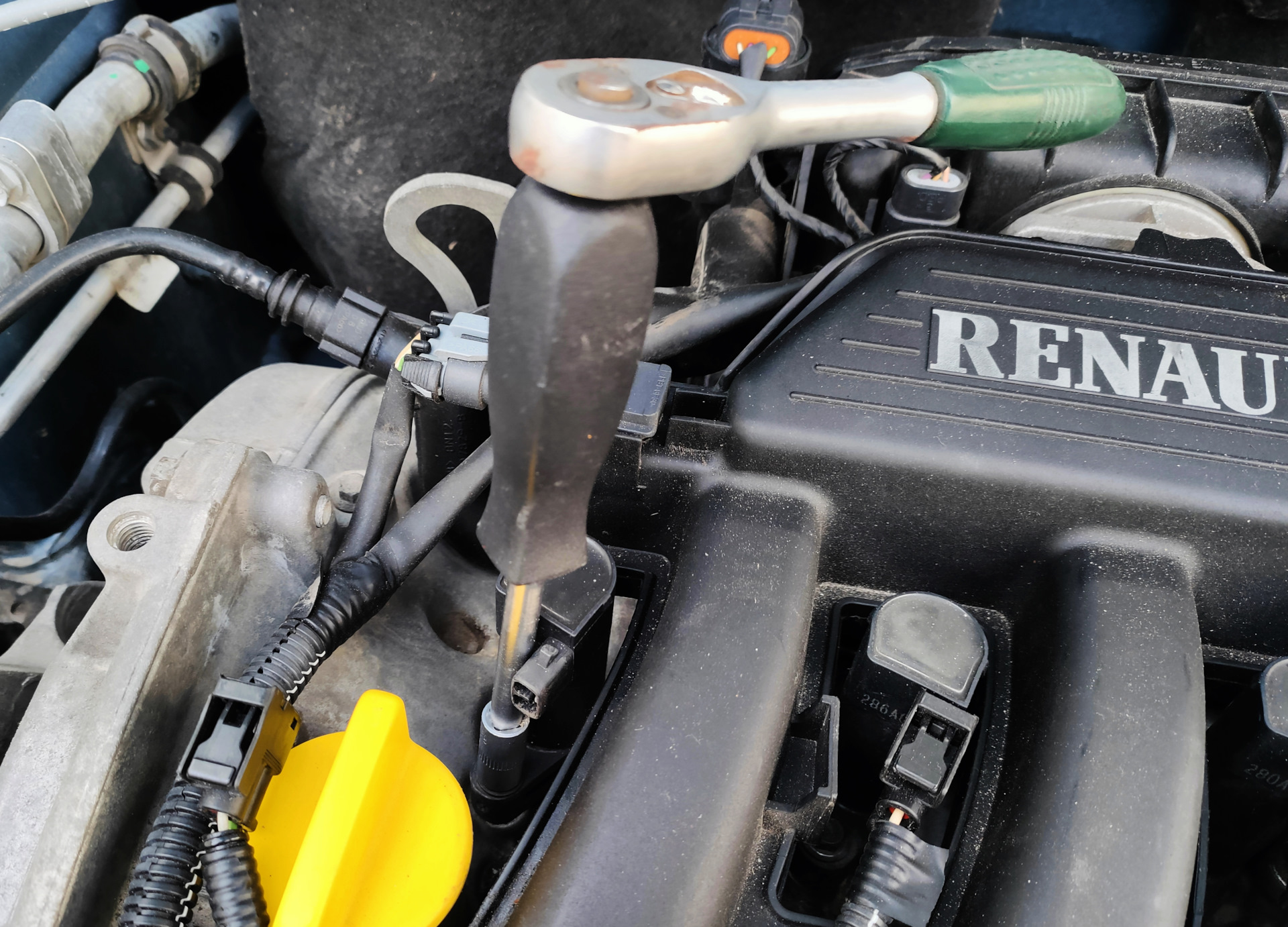

Откручиваем болт, фиксирующий катушку.

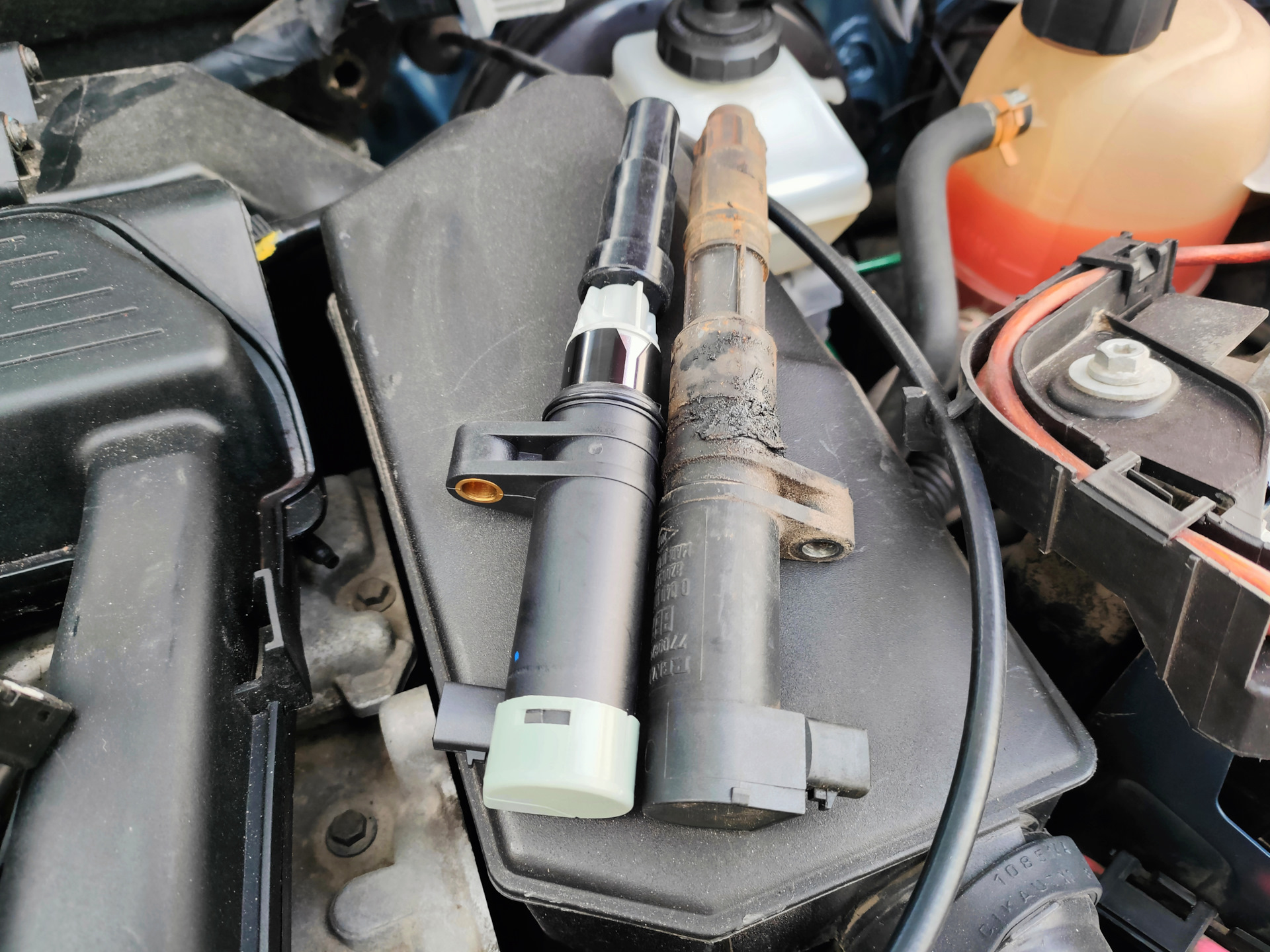

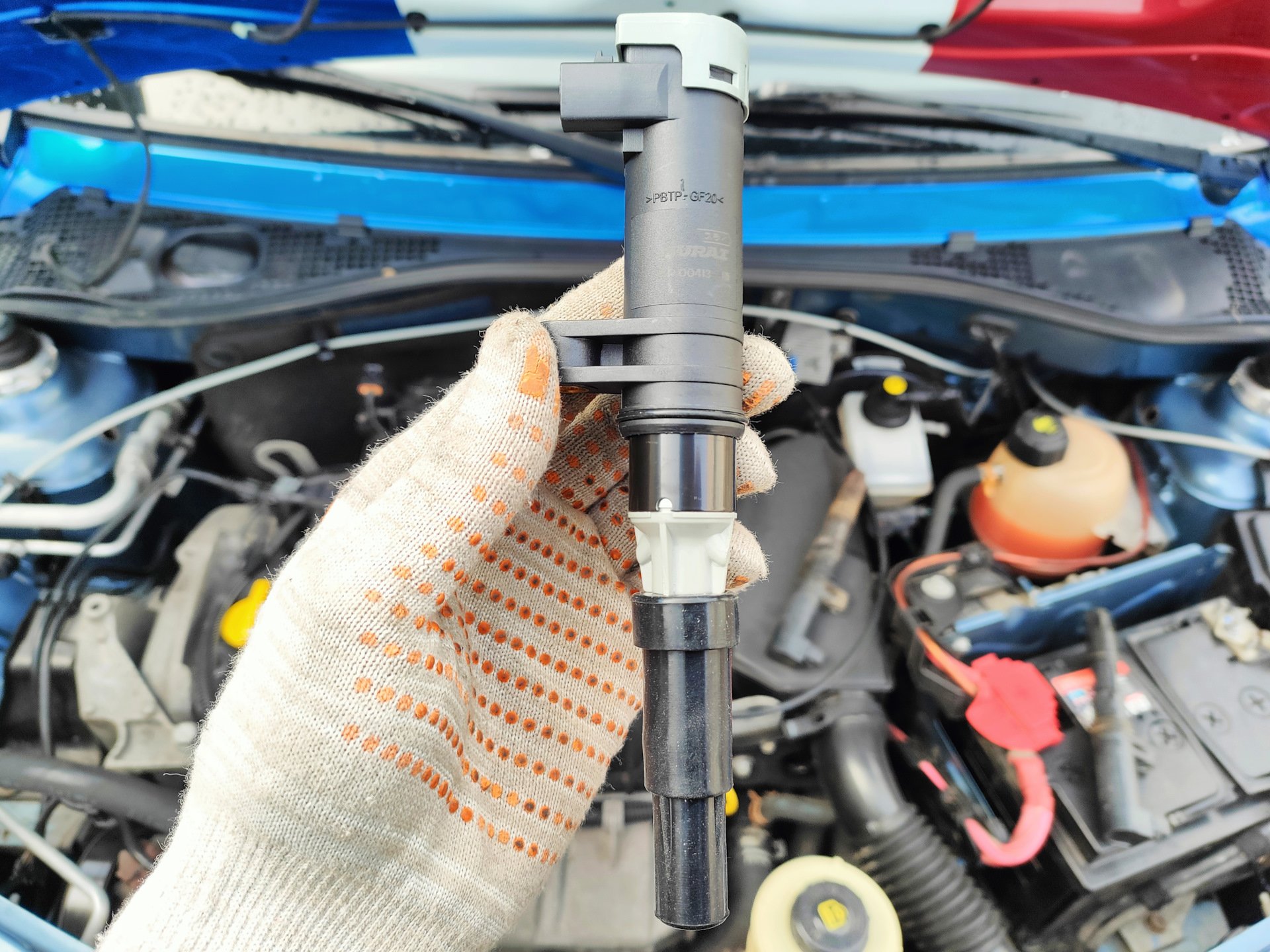

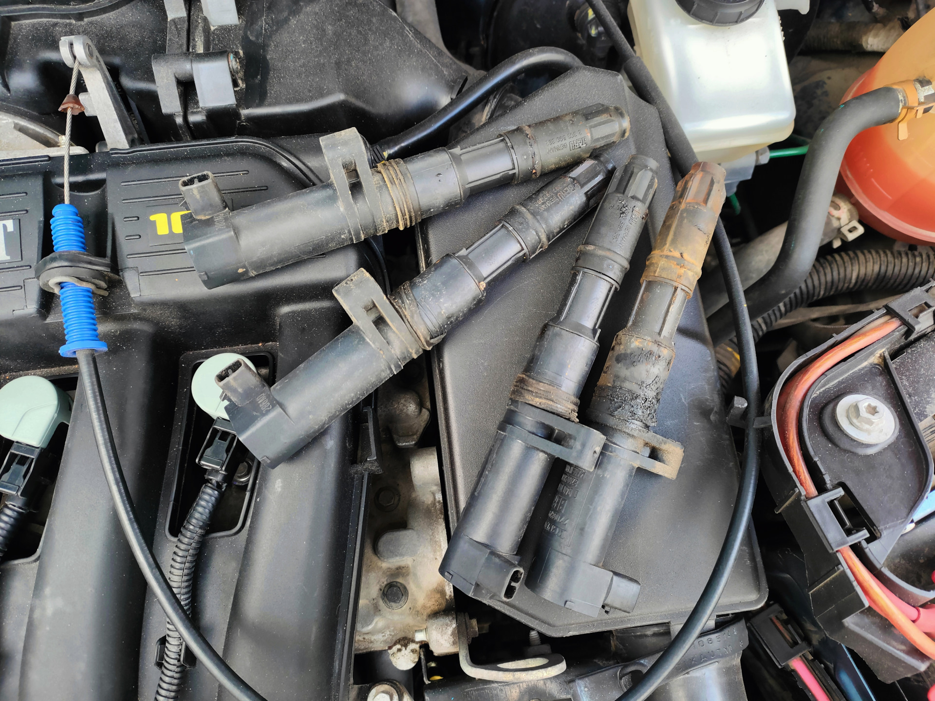

И достаем старую катушку с характерным вакумным звуком. Самое время сравнить старую и новую катушку. Начал я слева направо, первая катушка была достаточно бодрой.
Рассмотрим поближе новую.
Устанавливаем ее на законное место. Отметил для себя, что катушка садится очень плотно, стало быть за герметичность можно не переживать.

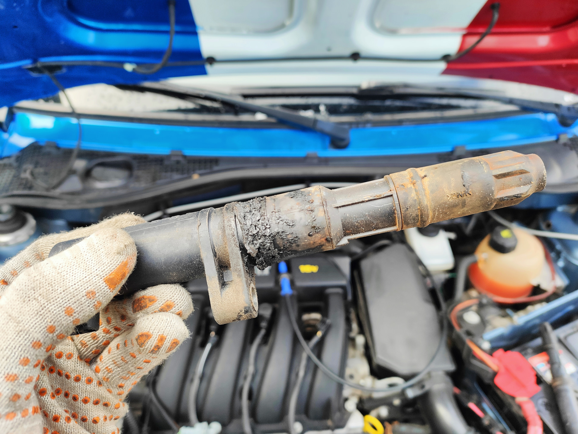

Ну и проводим аналогичную замену дальше. И вот, на заключительном цилиндре та самая злополучная катушка, которая как мне кажется была виновником всех бед, по крайней мере отчасти. У кого нибудь есть варианты, что могло статься с резинкой, что она разложилась на атомы?
Скорее меняем эту некруху на новую катушку)

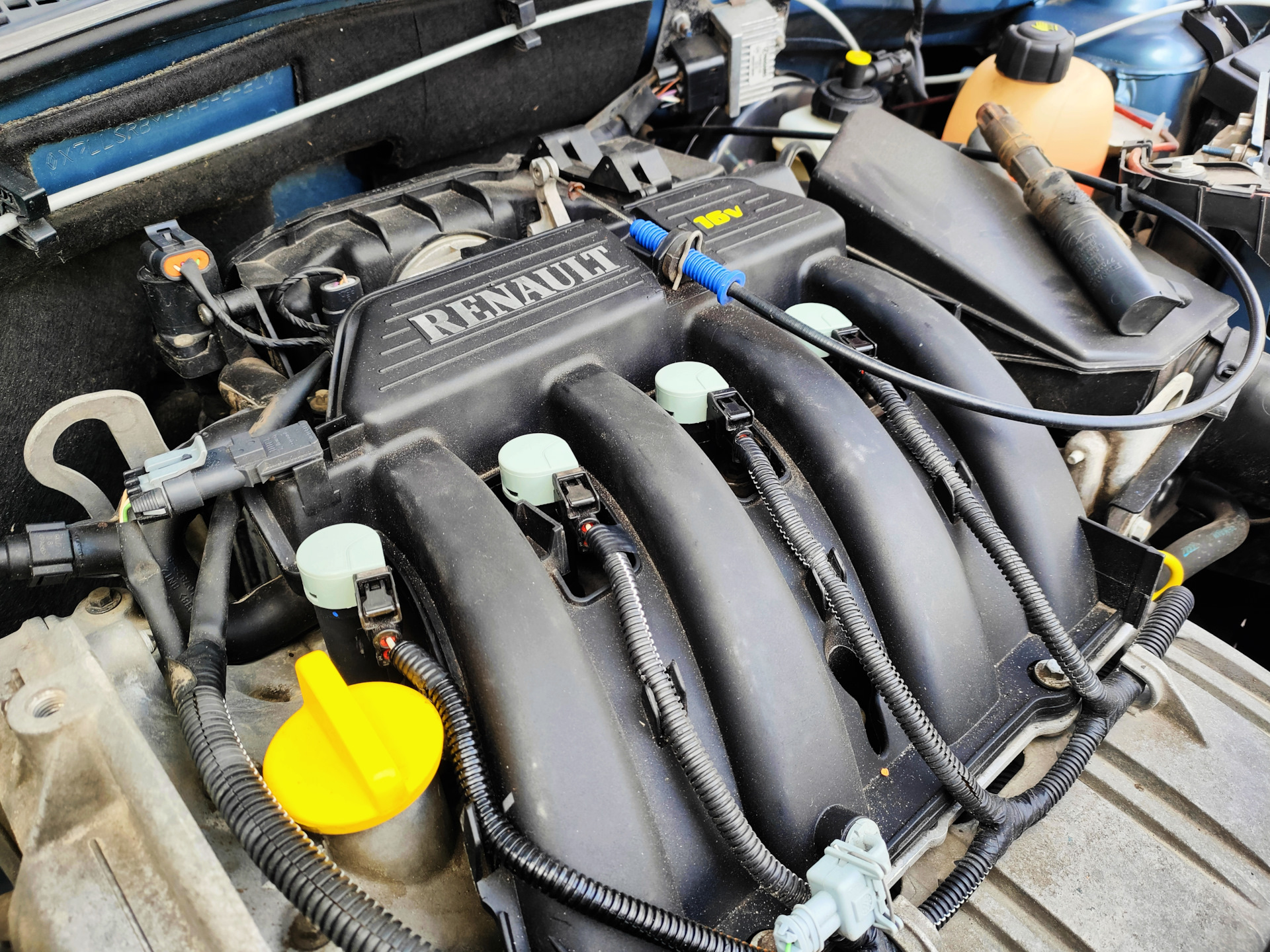

Готово. Все 4 на своих законных местах.
Ту самую уставшую катушку сразу в мусорку, остальные отправил на полку в гараже, на черный день, так сказать)
Что по итогу? Катаюсь неделю, ни одного "вздрагивания" не было, ни по сухому, ни в сырую погоду. Так что скорее всего причиной этих периодических эпизодов была именно катушка) В идеале бы наверно еще махнуть сразу и свечки с датчиком ХХ, но уже зиму наверно проезжу, а там попозже и их под раздачу пущу.

Александр, у меня тоже были такие микровибрации, оказалось, дело было в одной катушке 💜
Ну вот и у меня походу одна моросила, которая самая уставшая)

Дополню. Еще так резину может "разложить на атомы" Высокое напряжение, многочисленными пробоями, медленное превращение в труху
Ну вот очень похоже что такой вариант и был, потому что я в прошлый раз свечи менял она уже была как размазня, но сейчас это вообще каша

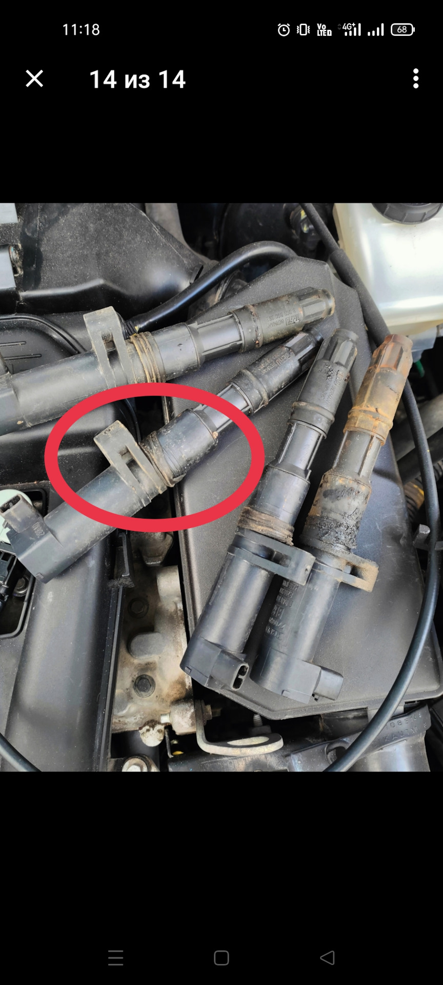

На других трех катушках я вижу резинку, здесь она похоже тоже есть, но ее смяло, может даже при установке. А так как ее смяло, грязь начала проходить мимо нее. Вот и весь секрет. Но это не точно 😁
там из 4 одна смятая, а одна расщепилась) ну теперь тьфу тьфу, новенькое все, чистенькое, красивое)
Вот про нее я и говорю, что три нормальные, а одна мятая
Я под мятой вот эту подразумеваю) а та четвертая это уже не мятая, там борода ахахахахах
Ну эта может просто сбилась сейчас, когда снимал, а та похоже очень давно
Та наверно ещё при переборе головы)
