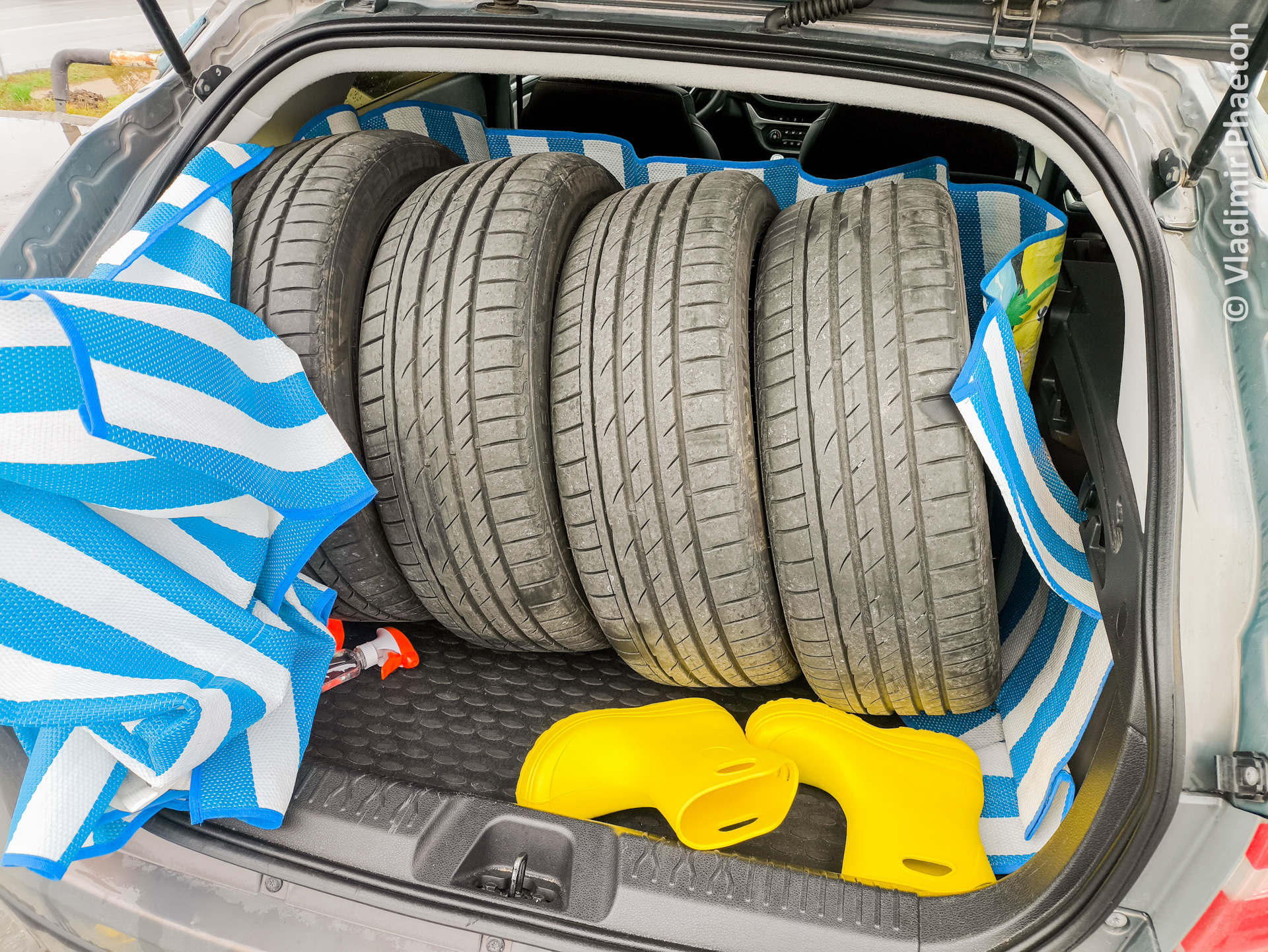

В этом сезоне, исходя из погодных условий, решил не спешить со сменой колёс. Тепло задержалось.

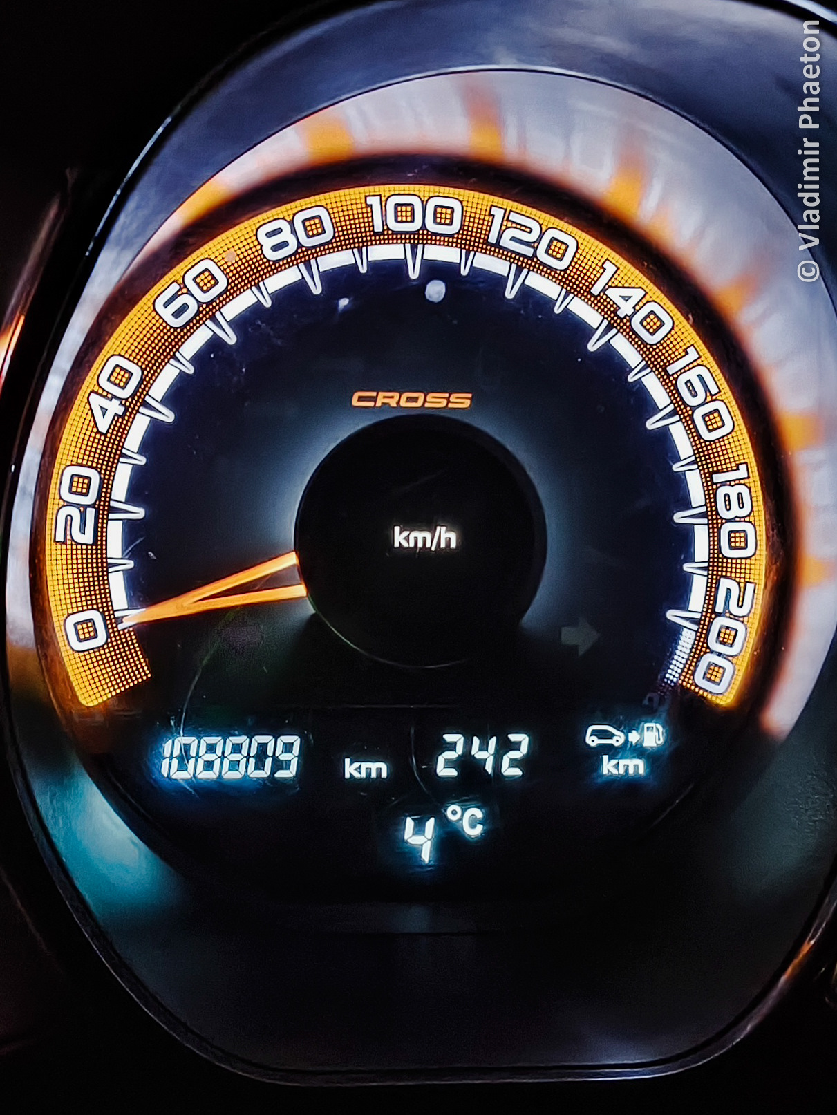

Протянул до 16 ноября. Проехав в сумме, на летних колёсах 14625 км.
И, судя по прогнозам, в самый раз. Так как на работу выезжаю ещё затемно, а ночью уже околоминусовые температуры. И среднесуточная температура близка к заветным +5. А тут еще пошли посты с автомобильным кёрлингом в городе…

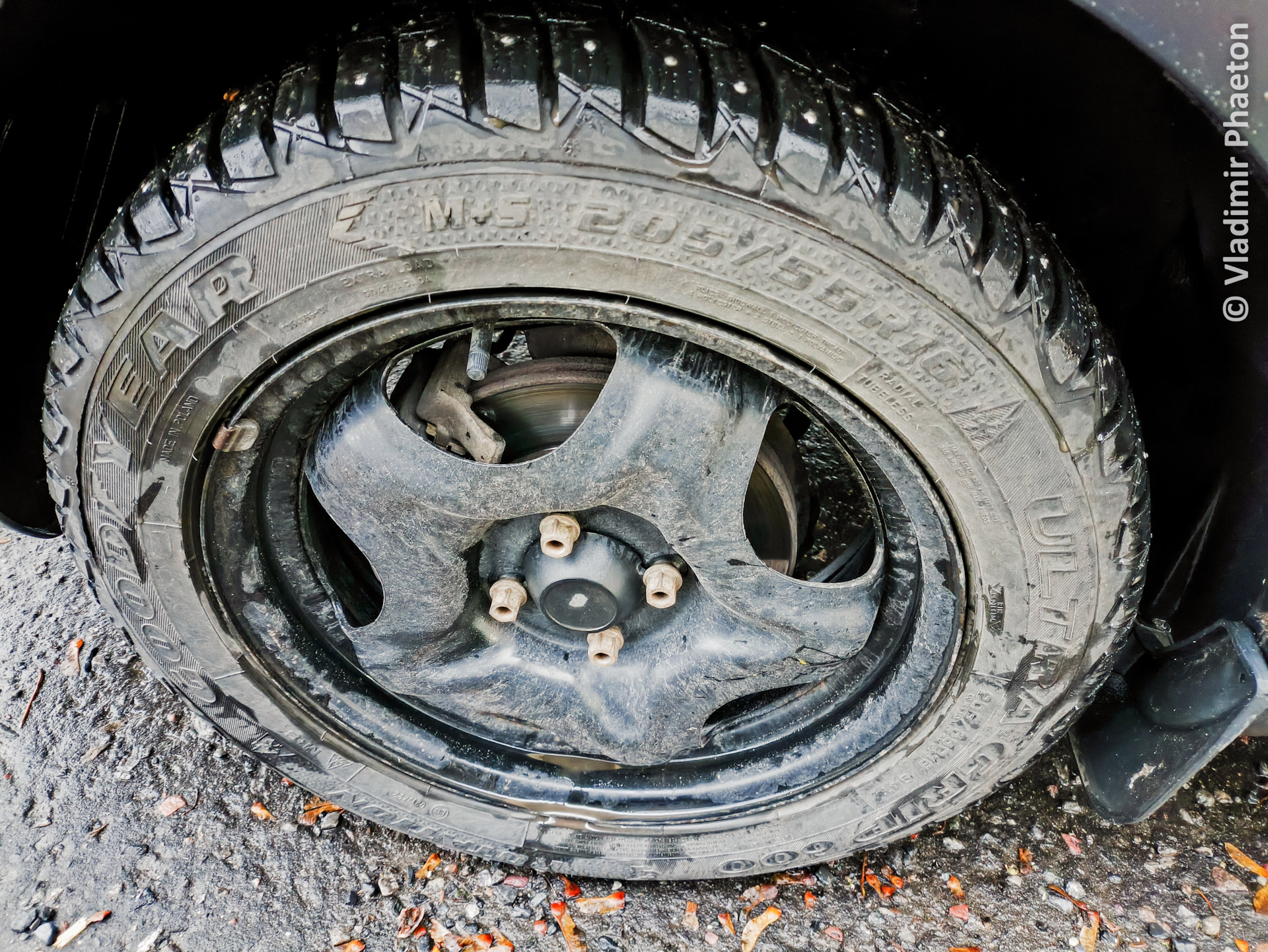

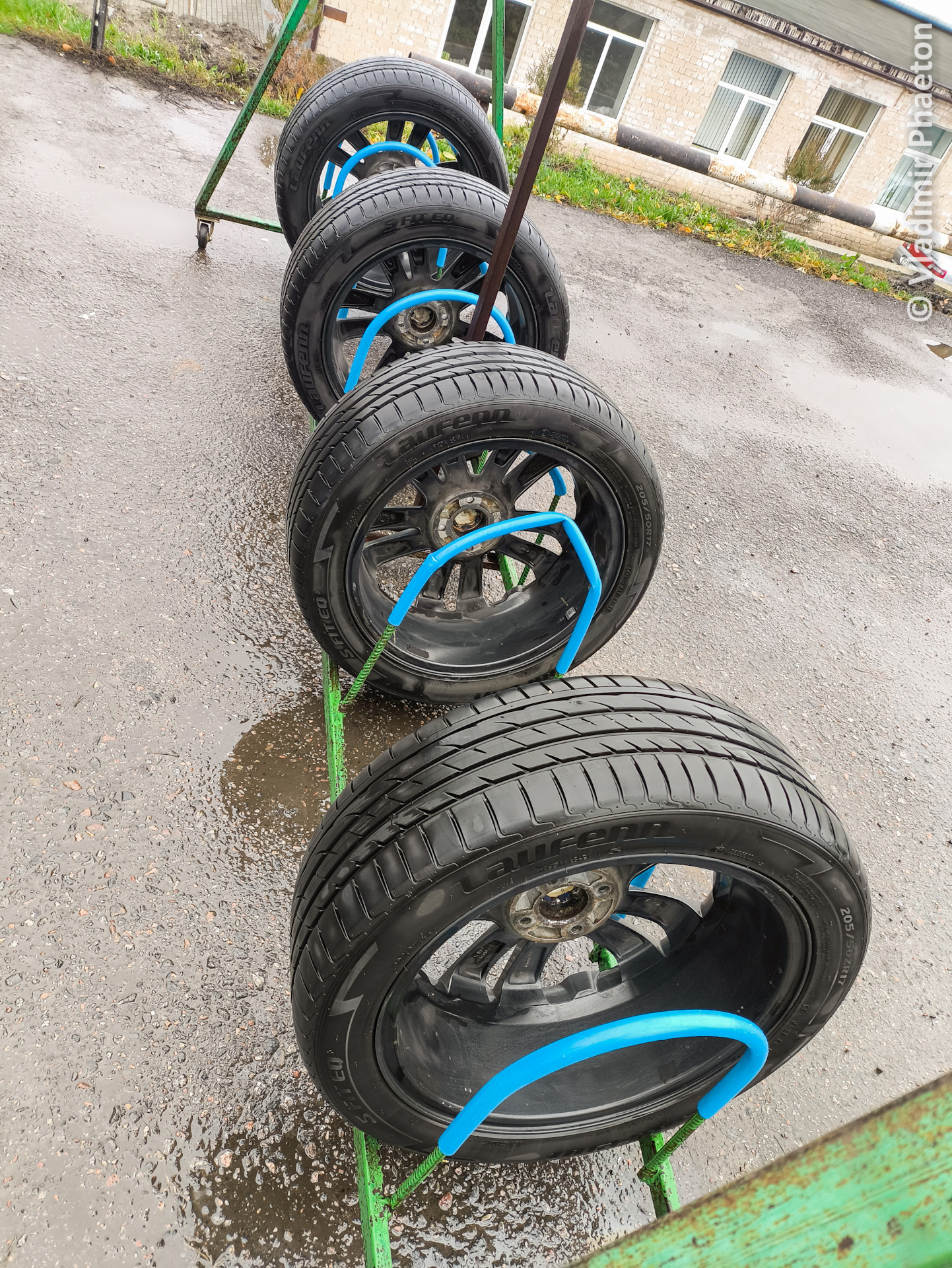

Колёса менял сам, на парковке.
После инцидента с колесом в сентябре, пришлось динамометрическим ключом, с моментом под 140Нм, срывать болты передних колес. Думал сломаю ключ. Но он справился! Таки пока-что Дело техники не подводят 💪🏻
Всё прошло гладко. Почистил щёткой. Обезжирил поверхность ступицы. Обработал литиевой смазкой и болты графиткой. Собрал.
Фото процесса не делал. Темно было.
Болты протянул моментом 98Нм.
Давление в шинах, спустя пол года хранения составило 2.0 Атмосферы. Подкачал до 2.2 Атмосфер.

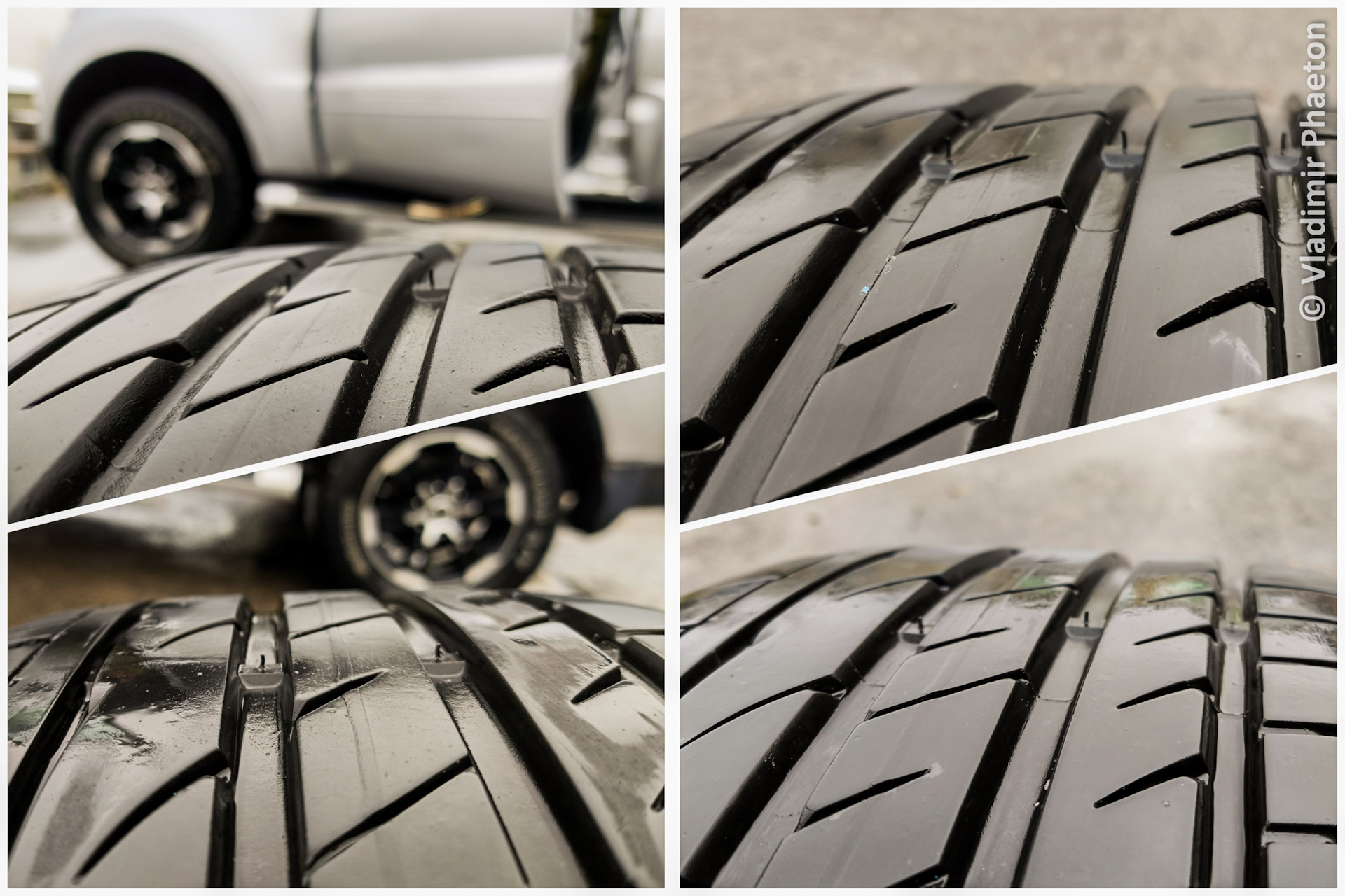

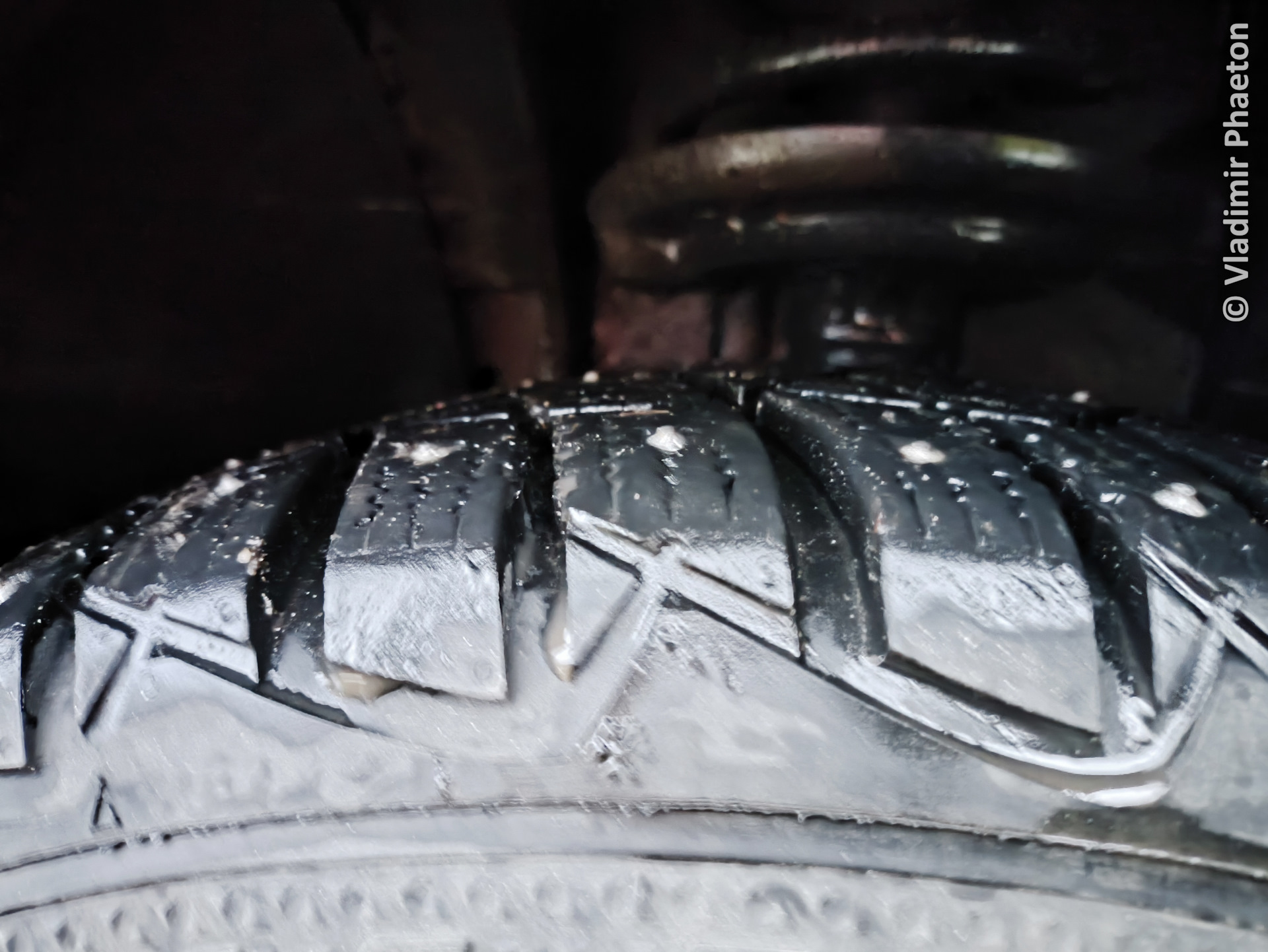

Зимняя резина пробежала: 24631км и 4 зимы.
Шипы в норме.

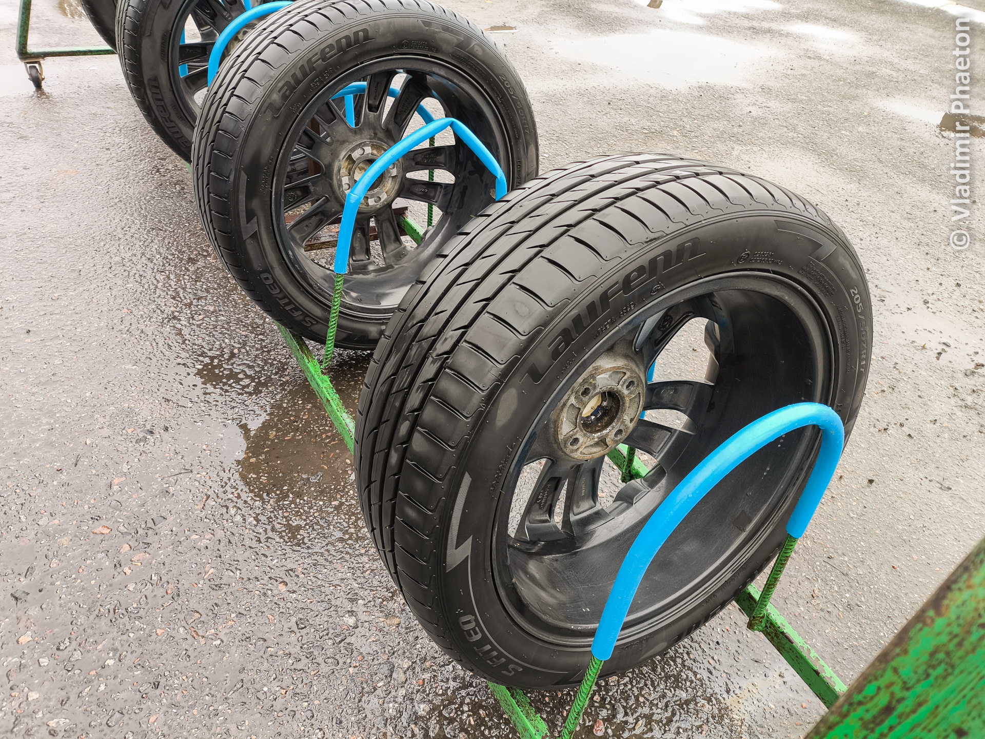

Летние колеса помыл на мойке, спустя пару дней. Дождливые дни выпали. То дожди, то околонулевая температура мешали это сделать хорошо.
Диски обработал антибитумным средством.
Покрышки обработал чернителем.
Просушил и упаковал в чехлы до весны.
Согласно "чек-листу", залил незамерзайку в бак. Новенькие зимние стеклоочистители ALCA Winter катаю в багажнике. Они хороши зимой, а её пока нет.

Я графитовой смазкой в карандаше обрабатываю ступицу. Пробовал медной, но на дисках с зимней резиной пошло окисление.
А после графитовой нет окислов?
Нет, нету. Может диски такие, потому что на родных нету такого
Понял. У меня чермет на зиму. Литий всё время наносил.
Зима тоже литьё. Вроде К&К как и заводские, но качество разное
Завод хуже?
Нет, лучше те, что с авто шли. Кстати на них в колпаках которая ступицу закрывает по центру стоят пружинки и у меня нет проблем с их выскакивантем. У многих выскакивают
Да. Есть такое. Рассыхается пластик и они разбегаются в дождь или по жаре… Пытался изоленту на усики наматывать. Чтоб в распор держали лучше. Но пару запасных вожу с собой.
Чернителем не нужно обрабатывать. Спрей силиконовый на боковые поверхности. Чернитель — это лимонная кислота, всего навсего
Да? Про глицерин знаю. Но вот лимонная кислота… Посмотрю состав завтра.
Я вот так наношу. 4 смены колес, все норм. Коррозии нет.
На диск? Хм, я по старинке на ступицу.
Я раньше тоже на ступицу. Но там потом ветошь искать, вытирать все, либо накрывать перед пшиком)))
Короче, на диск намного проще🤭
Ну, очень удобный носик шёл с литиевой смазкой))) потерялся за годы.
Но и без него, по ступице получалось. А старую смазку я щёткой снимаю и обезжиривателем. Анализов не делал, но на вид просто грязь. Не ржа. Надо весной пофоткать.

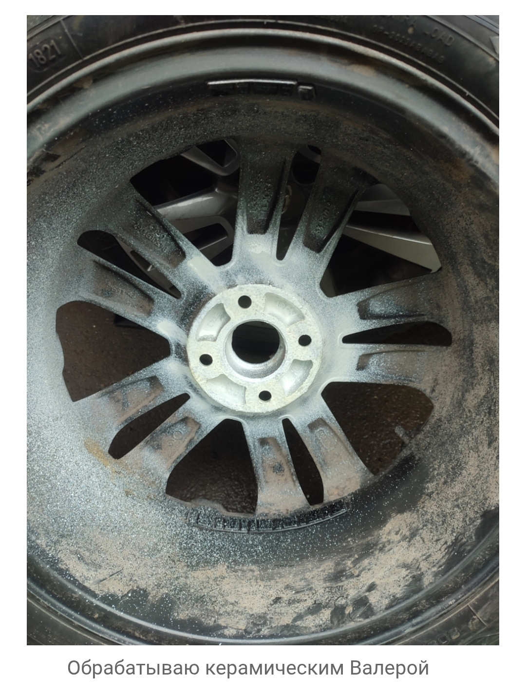

Я керамическим Валерой обрабатывал
Не корродирует? Остатки просто тряпкой убираем при смене колёс?
Эти диски не сильно мягкие, слышал кривятся легко?
Перед покупкой много про них читал. ПисАли в основном про то, что быстро ржавеют.
Лично ни разу не правил. Биений нет. При балансировках всегда есть грузики но редко больеш 15 гр. Ну и из смешного, один знакомый шиномонтажник, когда мне собирал колёса, сказал 3й сорт не брак) И один диск немного "правил" кувалдой) Один и всего два раза дал по нему большим железным молотком)

Керамическая смазка для литья.
Медная для стальных.

Керамическая смазка "Валера" от ВМПАВТО. Использую не один год, как правило дважды в год, когда меняю резину на литых дисках по сезону. Хорошая смазка, заставляет "дружить" чёрный металл ступицы с Al, ничего не корродирует и не прикипает. Но у вас смотрю на зиму железки, поэтому можно и попроще.
То есть даже щеткой нечего убирать? Просто стерли грязь и всё?
Так и есть, вытер старую смазку, нанёс свежую.
Артикул производителя можно?
