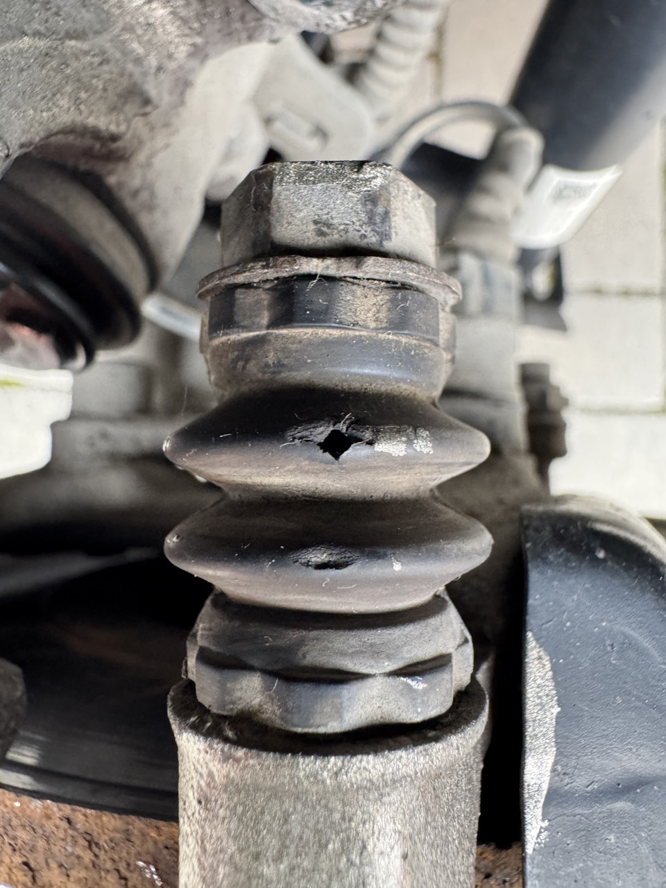

Обслужил тормозную систему перед холодами.
Железной щеткой зачистил, прошелся очистителем, смазал колодки и их посадочные места, смазал поршни суппорта, очистил и смазал направляющие.
Детально осмотрев систему обнаружил порвавшийся пыльник направляющей заднего суппорта
Благо на руках есть вот такие ремкомплекты

Есть нюанс, если в ремкомплекте st1160 пыльники направляющих такие же как и с завода, то в ремкомплекте sp8980 они другие
Примерил пыльник sp8980, подошел, но к суппорту встает не так плотно, от греха убрал и надел пыльник st1160.

Всё работает?
Почему возник такой вопрос. В комплекте st1160 направляющие ступенчатые и этот комплект на предыдущие поколения, в оригинале они гладкие. Следом другой вопрос, ступенчатую направляющую ставили нижней?
Направляющие оставил оригинальные, но теперь не могу вспомнить, они были гладкие или ступенчатые.
Они гладкие
Я ради интереса гляну на днях. А так, если не изменяет память, у гуру драйва по тормозам упоминается что st1160 подходят (тоже надо будет глянуть). Встречный вопрос, а под каким артикулом ремкомплект с гладкими направляющими?
st1405
Вы уверены что они гладкие? По фотографиям у них тоже ступенька.
У них две продольные проточки, как у оригинала.
Немного запутался. Поясните пожалуйста, что вы имеете ввиду под проточкой или ступенькой?
Говоря с проточкой — я имею ввиду ту, что тремя кольцами.
Проточка — продольная, ступеньки — поперечные.
Всё из той же шпаргалки, для себя сделал вывод, что после 200 тысяч км., лучше установить комплект, где все направляющие с продольной проточкой — st1405
Теперь все встало на свои места. Вот так терминология может привести к недопониманию)
