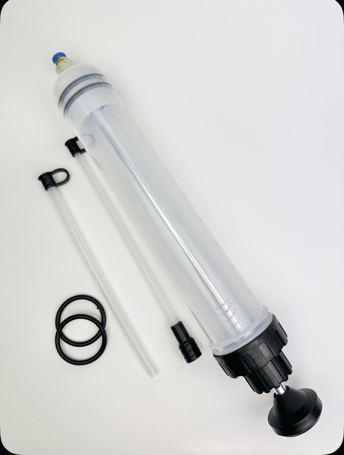

-Шприц 💉 для заправки масла
-Ноут и одис.
Для заправки масла штуцер не покупал, в одной из пробок сделали сквозное отверстие и вставили туда трубку от шприца ( встала очень плотненько)
