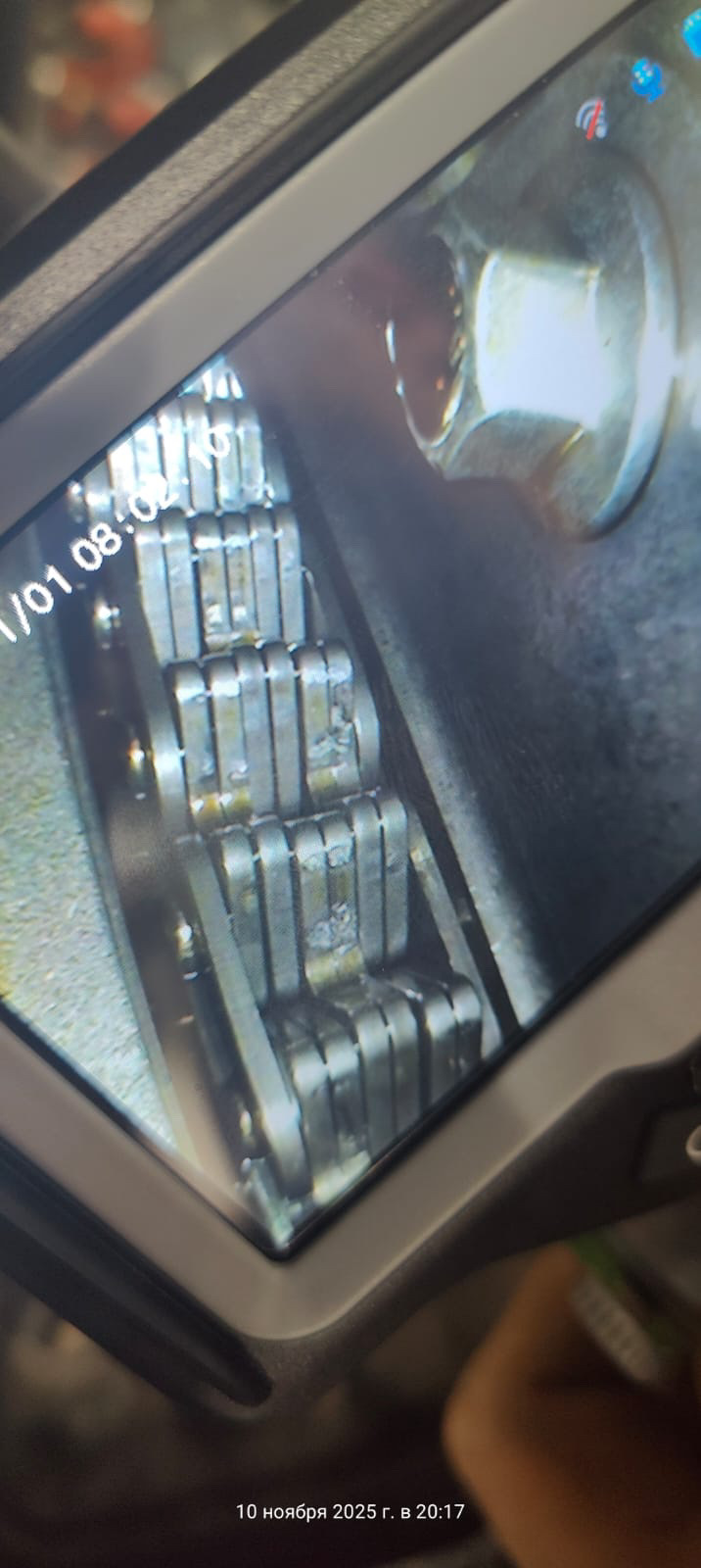

Решил чуть быстрее, чем через 10ккм сделать ТО, на машине теперь стал ездить я, не нравился мне звук при старте (буквально 1.5 сек) и иногда после долгих поездок — как будто что-то трунькало — вот именно не скрежет, не дизелило, трунькало.
На волне того, что у этих машин есть цепи типа А и типа Б решил поскорее поехать на ТО и заодно залететь на эндоскоп

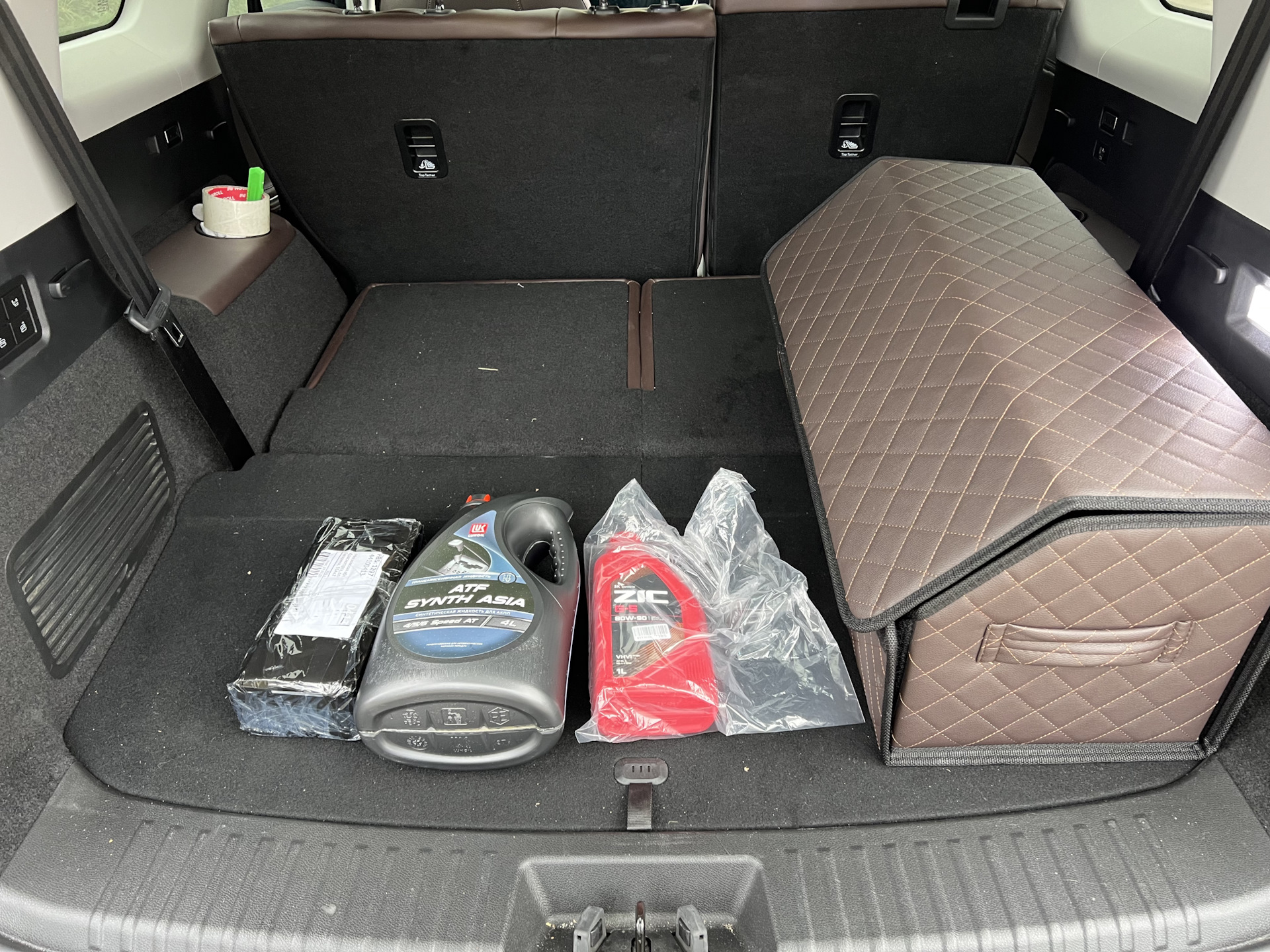

Намного раньше купил жижу в коробку, в муфту, в мосты — думал поменять возле дома, в итоге 2 месяца катал в багажнике и докатал до ТО 🤦🏻♂️
По итогу: масло, фильтры поменял, в коробке слил долил (тут все штатно было), в переднем редукторе не хватало более 100мл, в заднем менее 100мл, в муфте все быо ок; ну и самое главное — результат эндоскопа
Да, цепь вся в царапинах, ей осталось недодго; пишу уже с помененной цепью — проехал на таком состоянии еще 200-300км
Сейчас в отъезде, слд пост бужет про замену цепи
Всем удачи

с цепью конечно, косяк ( Ресурс цепи в раздатке 40К, зашквар.
В раздатке?
А где?
TRAILHAWK
Грм
Вот это поворот
Ресурс цепи 40 000 км? Легко меняется?
Не совсем так) напишу отд пост
Короче всё у них было нормально, двигатель с 2018 года без проблем выпускается и катается, потом какой-то умный инженер решил цепь сделать более тихой, но че-то про прочность забыл
Меняется легко
Это частая проблема?
Вроде как, в 2023 в начале года начали их ставить, прекратили в начале 2024 года
С это проблемой есть и дорестайлинговве и рестайленговые авто, и официальные и по параллельному импорту
Добрый день, а причина того что случилось с цепью?
Добрый
Заводской инженерный просчет
замена по гарантии?
За свои
