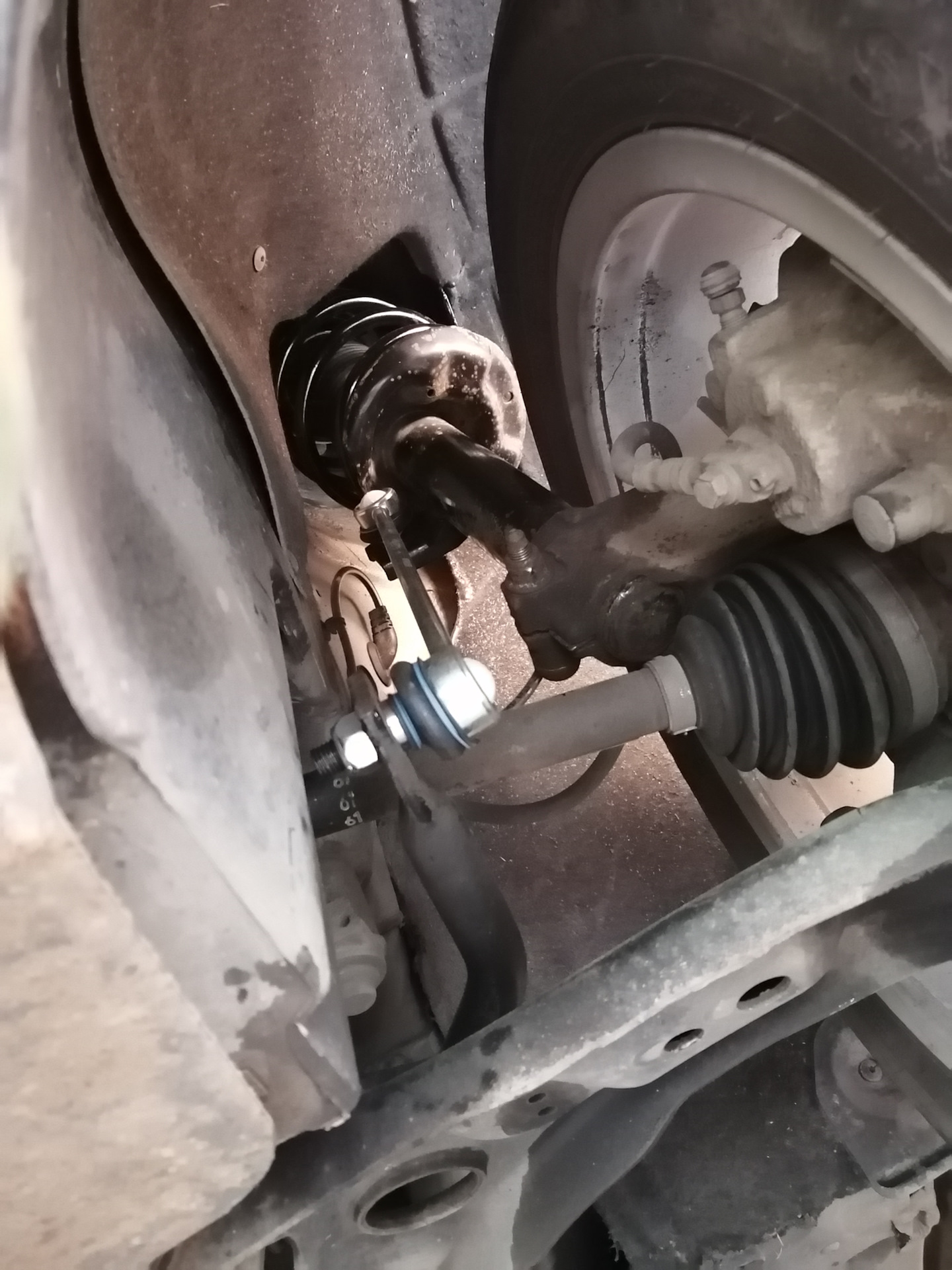

Ещё в апреле отломился последний верхний виток правой пружины, сразу на замену старым пружина были куплены пружины КАЯБА и лежали они ждали своего часа аж до сентября… Вот только в сентябре руки до них дошли… Замена пружин потянула за собой замену стоек стабилизатора, так как стояли оригинальные стойки, а внутри у них слизало шлицы и открутить их было невозможно, соответственно пришлось применять болгарский народный инструмент))) Далее в процессе замены пришлось заменить одну опору амортизатора. С откручиванием первой опоры проблем не возникло, когда ее снял, то не увидел ничего там криминального (не планировал ее менять) заменил только опрные подшипники, так как они давно были куплены и ждали своего часа (подшипники поставил FAG). А вот при разборе с другой стороны гайка в опоре провернулась и пришлось с ней серьёзно повозиться, чтобы не навандалить со стаканами, а всё было по красоте. Тогда то пришлось заказать новую опору и один болт. Закрутить их решил не так как они стояли до этого, а с другой стороны, со стороны подкрылка вставлял эти болты и уже сверху их затягивал гайками (отдельно их докупил встроительноммагазины, пришел с болтом и просто подобрал по размерам), под которые подложил шайбы, чтобы сильно не царапать стакан. Жаль, что с первой опрой так не сделал, а закрутил винты так же как они стояли изначально… А разбирать ту сторону опять было не было никакого желания, тем более когда всё там было установленно и протянутю… В общем процесс замены пружин занял почти неделю, машина стояла разобраная в гараже, так как по ходу работ то опру пришлось новую заказывать, то стойки стабилизатотра, болт крепления опоры амортизатора… Но по итогу всё получилось, своей проделанной работой остался доволен))) Один неприятный момент только был… Чуть не разлетелся диск на болгарке, когда резал стойку стабилизатора, видимо не с той стороны её резал, стойка была под напряжением, только не на разрыв, а на сдавливание и соответственно хорошо бахнула по отрезному кругу… Но слава Богу, всё обошлось. Фото прилагается.
Комментарии 8
Хорошо придумал резьбой вверх)
Это уже до меня придумали… Но мысль такая пришла тоже в голову
Болты получается длиннее брали, чтобы так поставить?
Нет, болты штатные
Штатные вроде маленькие там, чисто сверху закрутить, не помню уже конечно, но запись видел человек тоже так делал и покупал другие болты подлиннее. Но кто так делал, проблем с откручиванием не было)
Нет, всё получается со штатным без проблем
Молодец! Отлично! Благодарю, за подсказку! 🤝👍💪
Я тоже на йетике мучался с двумя болтами опоры, и так же болты поставил- резьбой вверх, еще для уверенности замазал консервантом, он создаёт плёнку на резьбе, которая потом снимется легко.
