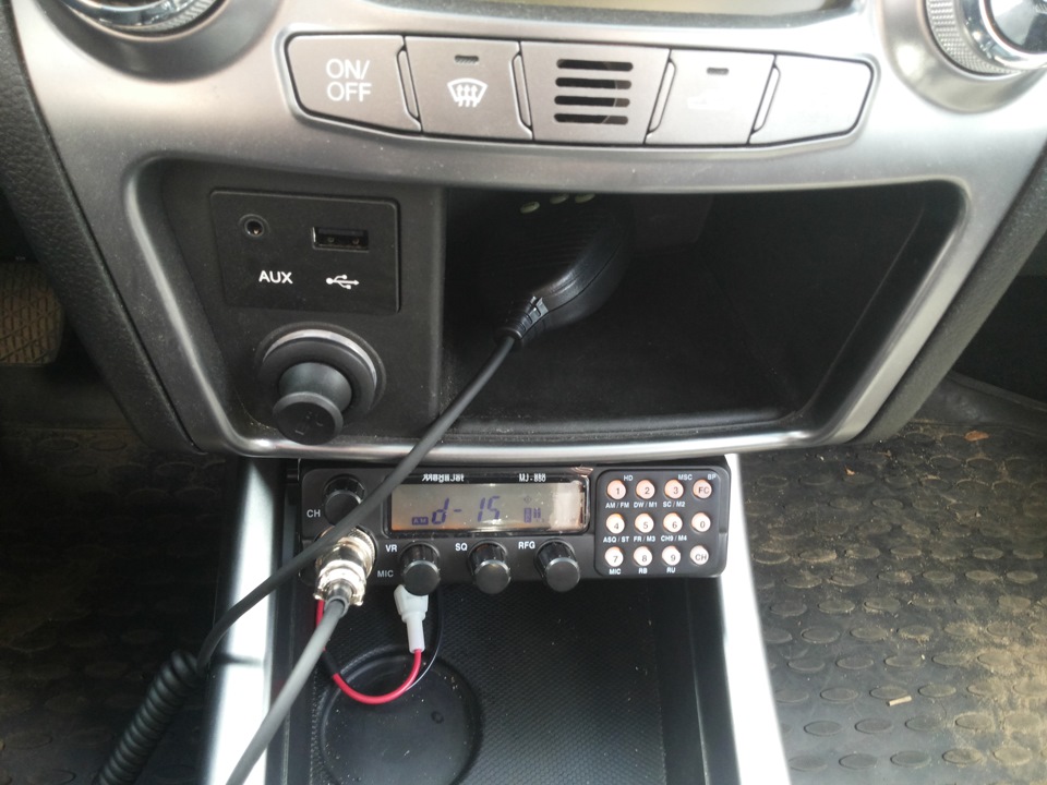

Была давняя "хотелка" на установку радиостанции в автомобиль, но "жаба" была сильнее. И вот, в связи с этой темой, жена заикнулась: "Едем далеко, надо бы поставить!". Теперь появился легальный повод поставить себе новую игрушку в авто, за не вполне маленькие деньги :) Так как, я вообще "ноль" в радиостанциях, их установке, настройке и т.д., сперва штудировал интернет, выбрал себе две радиостанции (скрытной установки) Megajet MJ-555, а также Optim-APOLLO I — V2. Выбор был основан на отзывах, популярности, скрытности установки и "возможности допиливания". Но снова же возник вопрос, а где её покупать-допиливать и кто будет устанавливать-настраивать? Так я познакомился с широко известным ci-bi форумом, а также пользователями (мамонтами) этого форума Кабаном (Петр) и bastrukом (Андрей). Созвонился с Петром, поговорили, он мой выбор не особо одобрил, предложил за сумму которую я могу потратить более оптимальный выбор. Ну и я, так как полный профан в этом деле, доверился ему.
Итого, что имеем:

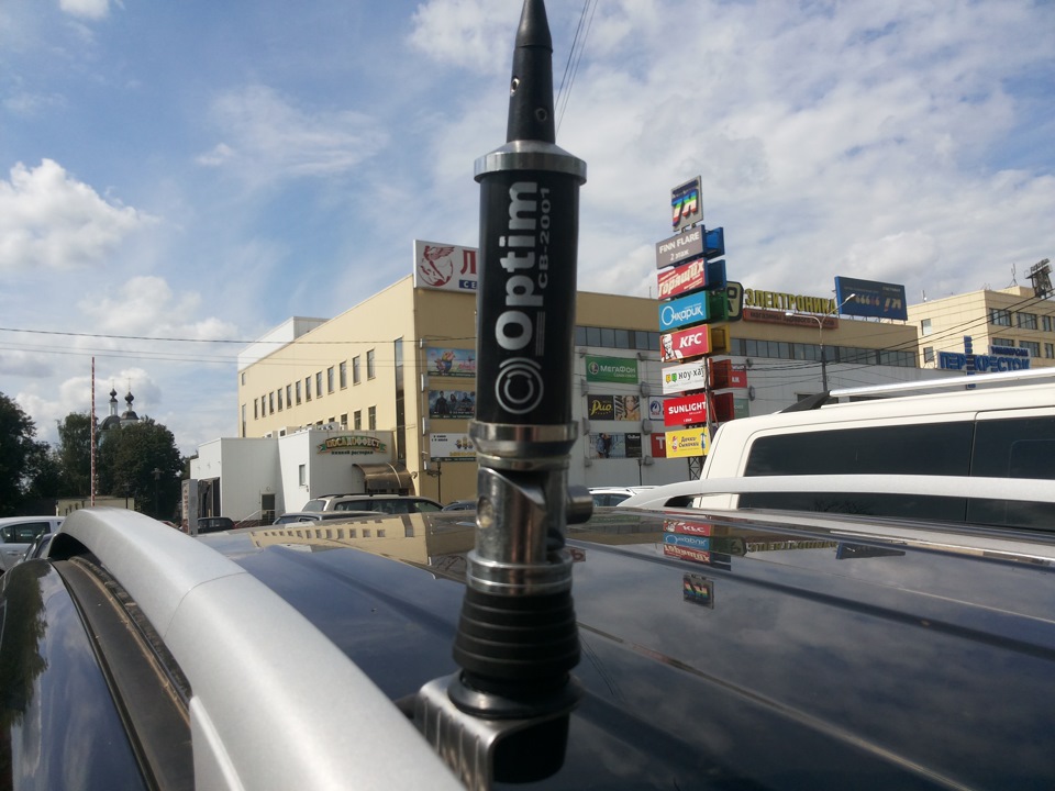

1. ci-bi радиостанция Megajet MJ-850 (доработанная лично Кабаном).
2. 2-х метровая антенна Optim CB-2001.
3. крепление для установки антенны (под рейлинг).
_______________________________
13000 руб.
Установка у bastrukа — 3500 руб.
Всего 16 500 руб.

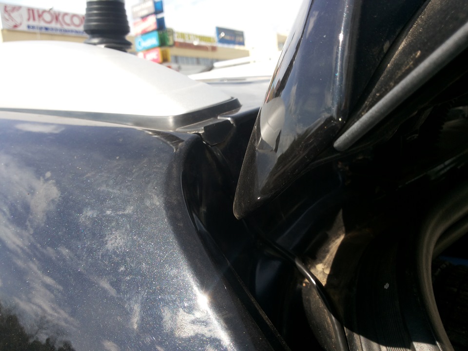

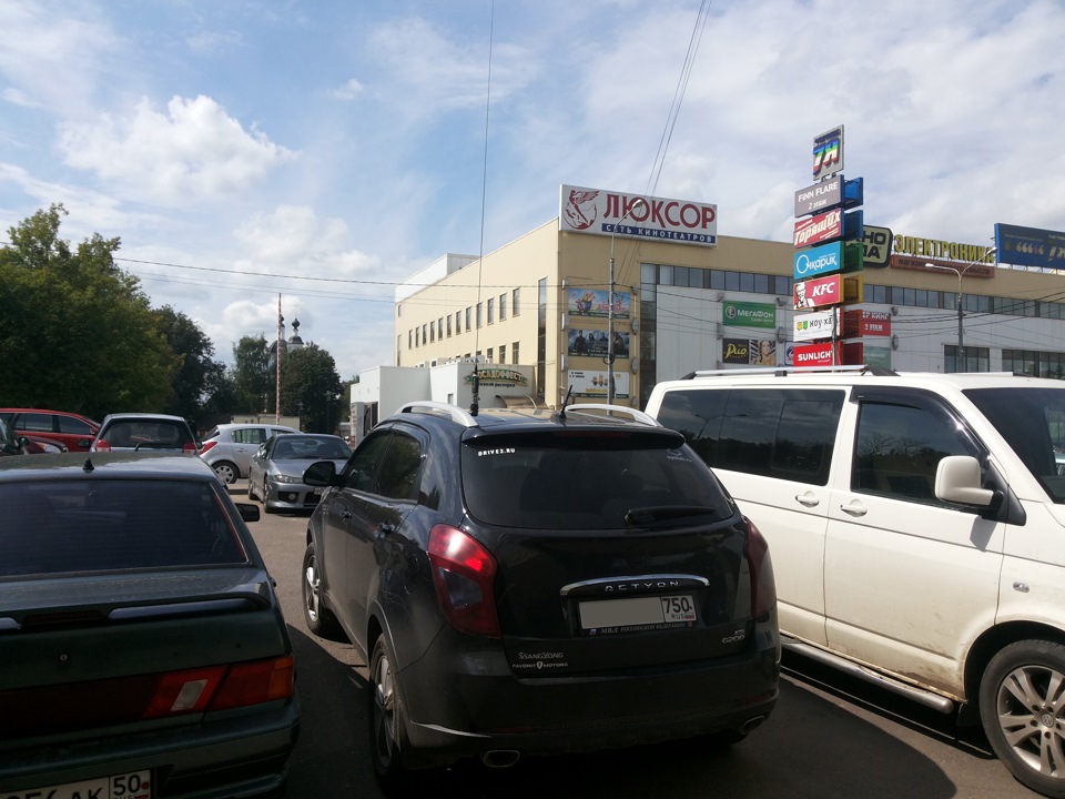

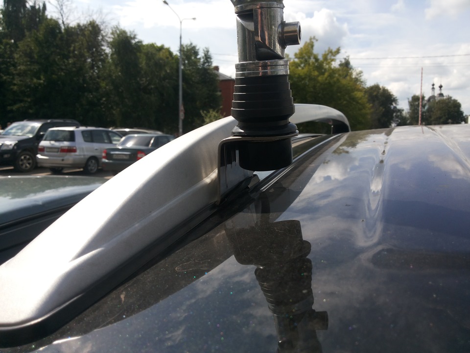

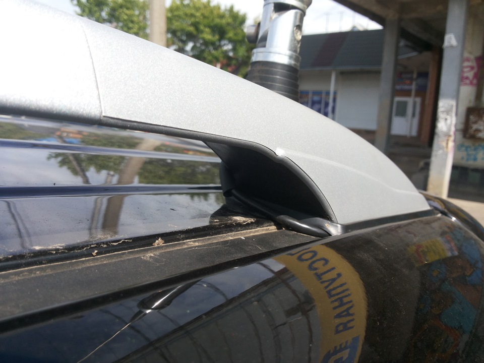

Ставил bastruk антенну под рейлинг. Малой кровью не обошлось, пришлось разбирать полсалона с левой стороны и полкрыши. Одна из шпилек, крепящих рейлинг, была отпилена, вместо неё вставлен болт который и дает нужную "массу". Всё аккуратно и вполне цивильно собрано обратно. Стопудово я прав, что не полез это разбирать и устанавливать сам у подъезда! :) Антенна настроена на КСВ — 1.2.

Не сшиб еще антенку нигде?Поставь пружину под болт
Ты уже говорил мне об этом. Не вижу смысла теперь, все в норме! :))
Ну тогда ладно. Я сам последний год в Екатеринбурге несколько раз хорошо прикладывался антенкой при въезде на стоянку.Пружинка спасла
Я не понимаю… У меня антенна изгибается в дугу, проблем вообще нет. Или ты ею прикладываешься у самого крепления?
У нас въезд в один центр выше катушки на 5 см и пару раз забывал об этом
Тогда да. 5 см совсем мало. Но я пока пытаюсь об антенне не забывать :)
Да как то никогда не попадал в такие заезды и не задумывался ранее

Насчет антенны под рейлинг, тоже так покатался пока крепление не расшатал метал крыши под рейлингом и начал пропадать масса. Убрал из под рейлинга и установил вместо штатной антенны, штатка внутри под обшивкой, радио ловит на ура, а чтоб антенна не гнул крышу подложил большой кусок толстого листа, больше полу года так езжу, полет нормальный.
Привет! :) В городе радиоклуба нет, все сидят на волне дальнобоя. Как понял что масса пропадает? Какие симптомы? Я просто обратил внимание, что чуть накренилась антенна, вот тоже думаю крыша прогнулась или крепление? Блин, так разбирать полсалона опять не охота!
Симптомы таковы, ты всех слышишь, тебя порой слышат порой нет, тем более на 15 АМ жалуются на свист.
Думаю крепление прогнулась, так то под рейлингами внутри много ребер жесткости, но сам метал тонкий, рвется где крепление болта.

Интересно, а с помощью обычной рации можно настроится на канал дальнобоев?!
можно. только надо брать радиостацию которая работает в гражданским диапазоне частоты CB – 27 МГц, а частота дальнобойщиков 27, 135 МГц. только прием передача будут очень слабы.
У меня кенвудская, но чет там походу не гражданские частоты =(
У Руслана как мой Санёк, дорестаил.Доработай Антенку как у меня, а то забудешь как нибудь в подземной парковке или на газовой трубе в каком нибудь посёлке))))Блин, за установку дерут конечно((((Мне весь комплект чуть ли не в 3 раза дешевле вышел
увидел, прочитал, смысл понял :)
мне установщик сказал, что бы просто особо (до одури) не затягивал крепление, она и сама сложиться если что.
Это да, но с пружиной мне кажется надежнее
