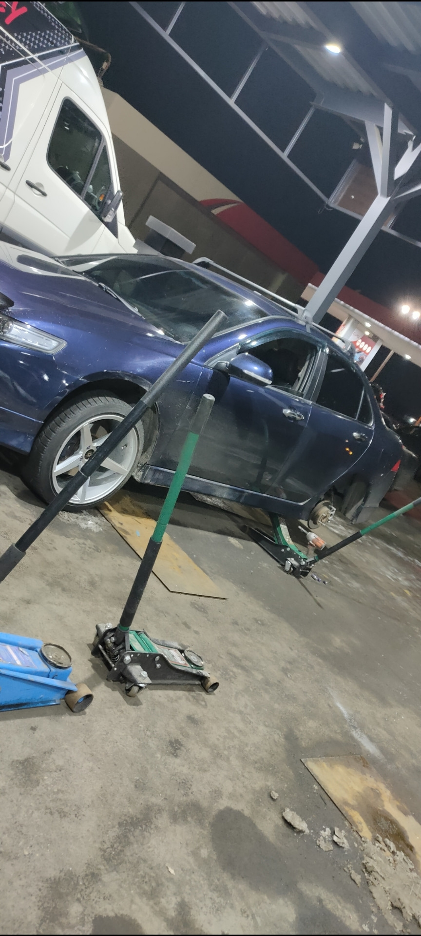

18ые кривые воссаны 225 40 липучка бридж, задние спустили в ноль через неделю(база), обычным насосом прокачивал три раза за 10км пока ехал на шинку)) домкраты не ушли в пороги уже рад))сняли резину промазали герметиком и вынесли вердикт либо диски в помойку или ремонт опять, так же с первыми морозами тяжко крутится двс, обнаружил под капотом какую трёх летнюю дешёвую чепуху, поставил на зарядку, больше происшествий не было, пока все по классике, , колеса АКБ посмотрим что дальше)))

Я бы "соскИ" в дисках проверил, у них резина так же трескается и пропускает воздух.
Два соска как болты два обычные соски умотаные на них
У меня лето 215/45/18, качал 2.6. Проездил весь сезон ни чего не подкачивал, а стал переобуваться, оказывается по одной трещине на двух дисках было) и не чего не спускало.
В этом году докупил пару бриджиков. И при покупке не заметил косяк на резине. Внутри по кромке при демонтаже резины со старых дисков повредили кромку резины внутри. И при соприкосновении с диском в углу стыковке они травила. Когда прям быстро а когда вообще пару дней держало. Вчера вообще ехал по скоростной и чувствую что то не то. О становился а резина не резина. Короче психанул и докупил еще пару. Тут надо колеса в ванную у шиномонтажников отпускать и видно будет от куда травит. Да же пожет по соску, резинка задубеть и все.
После шинки за трое суток упало на 0.3 качаю под 3))) терпимо пока, с кем не разговаривал 225 40 18 подкачка по утрам, ремонт дисков и замена резины это база)))
Ну не знаю. Летом я один раз переобулс, качнул и забыл. А вот зимой в этом году мне этот комплект мозги вынес. За время эксплуатации на 18. Даже если диск треснул или погнул. А они у меня 3 диска заваренных. Не разу не спускало все гуд. Ну еще случай был когда я поставил новые нипели и они у меня травили прям по отверстию. Резинка не так встала и я ее передавил.
Короче задние и переднее левое вообще нормально держут, правое переднее чёт мозг выносит, думаю на спущенном пока ехал до шинки геметик покинул диск(
