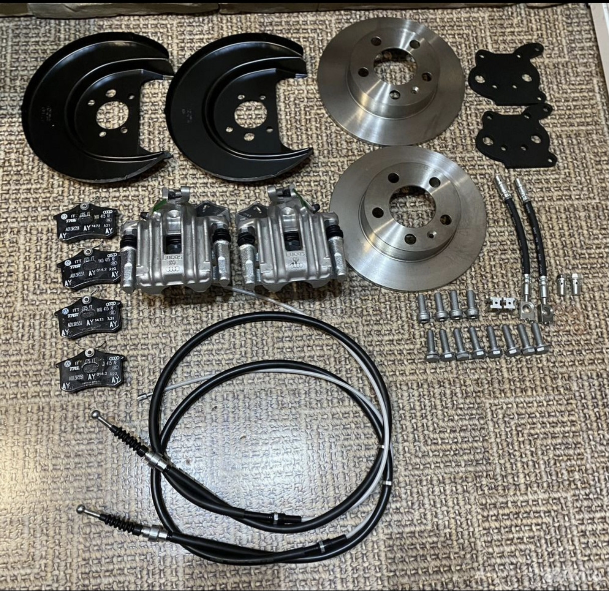

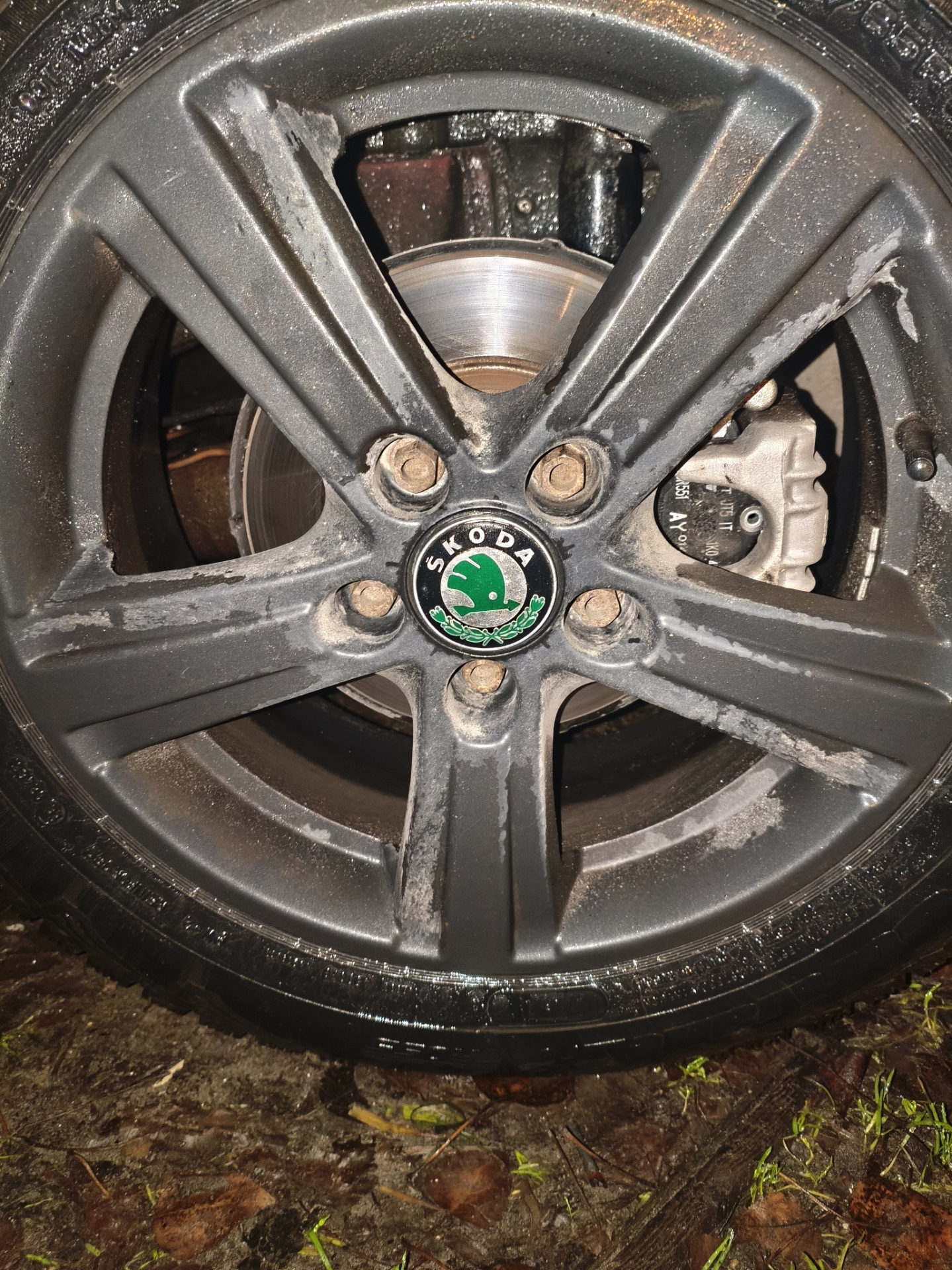

Всем привет, стукнуло что-то в голову и решил установить себе ЗДТ(задние дисковые тормоза) ну не смотрелись барабаны на свежем окрашенных графитовых дисках(да, и такое бывает, вообще владельцы шкод странные люди)
Как все найти для того чтобы из установить?
Всегда есть два путя, готовый киткомплект купить на площадках по продаже или попробовать все собрать самому.
Ниже прикрепил список запчастей, которые необходимы для всего этого действия(оригинальные номера):
1) Суппорт задний левый 1J0615423B
2) Скоба с направляющим левая 6Q0615425D
3) Суппорт задний правый 1J0615424B
4) Скоба с направляющим правый 6Q0615426D
5) Диск тормозной 232мм 1J0615601P — 2шт.
6) Щиток диска тормозного передний левый 1J0615611D
7) Щиток диска тормозного передний правый 1J0615612D
8) Трос стояночного тормоза 1J0609721AQ — 2шт.
9) Скоба пружинная (для крепления троса к супорту) 1H0609747 — 2шт.
10) Возвратная пружина для механизма ручника на суппорте VAG 7H0615295A Пружина левая, VAG 7H0615296 Пружина правая — по 1шт.
11) Кронштейн троса — 1J0609651G
12) Болт с внутренним шестигранником для крепления скобы к балке N90740302 — 4шт.
13) Шланг тормозной левый 1J0611763AD
14) Шланг тормозной правый 1J0611764AD
15) Тормозная жидкость 1литр B000750M3
16) Торцевая 12-гранная головка на 30
17) Съемник для ступицы
18) Колодки тормозные (комплект) 1J0698451R
19) Смазка для суппортов

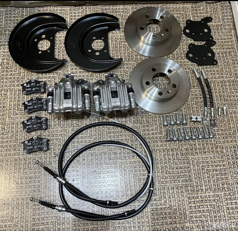

Я выбрал немного другой путь самурая и купил готовый киткомплект за 30 тысяч(если собирать все по отдельности то на то и выходит)
И установку доверил специалистам, которые установили мне их за 3 тысячи сторону
Вот так они выглядят с колесом
Ставить ЗДТ — дело интересно, решать конечно каждому самому. Ну мне скажем так сильно сильно понравилось, эффективно торможения улучшилась, а ручник теперь просто якорь корабельный)
Всем добра! Надеюсь мой пост будет кому-то полезен

В этом комплекте на авито из ценного только переходные пластины, т.к. супорта+колодки+щитки+торм.шланги+тросы ручника можно за 14-15т.р. взять, торм.диски там явно такие себе, а еще недавно оригу брал по 1700р. за диск, ну и болты копейки со скобками.
Болты скобы лучше брать Камазовские, родные слизываются на раз.
В комплект входят план-шайбы — на кой они тебе, лишняя переплата.
Также шланги из комплекта не подходящие.
Скорее всего из-за той же проблемы, что и на полике. У нас идёт балка, не у всех она "ушастая" (как у гольфа 4), для возможности установить суппорта. В его случае это необходимость.
Нет. У всех балок Гольф 4/Октавия А4 есть "уши".
Тогда я тоже не понимаю.
Так а что непонятного? Комплект то для Поло/Рапида.
А, извиняюсь, понял. Ему в этом комплекте просто план-шайбы не нужны.
И тормозные шланги нужны другие.

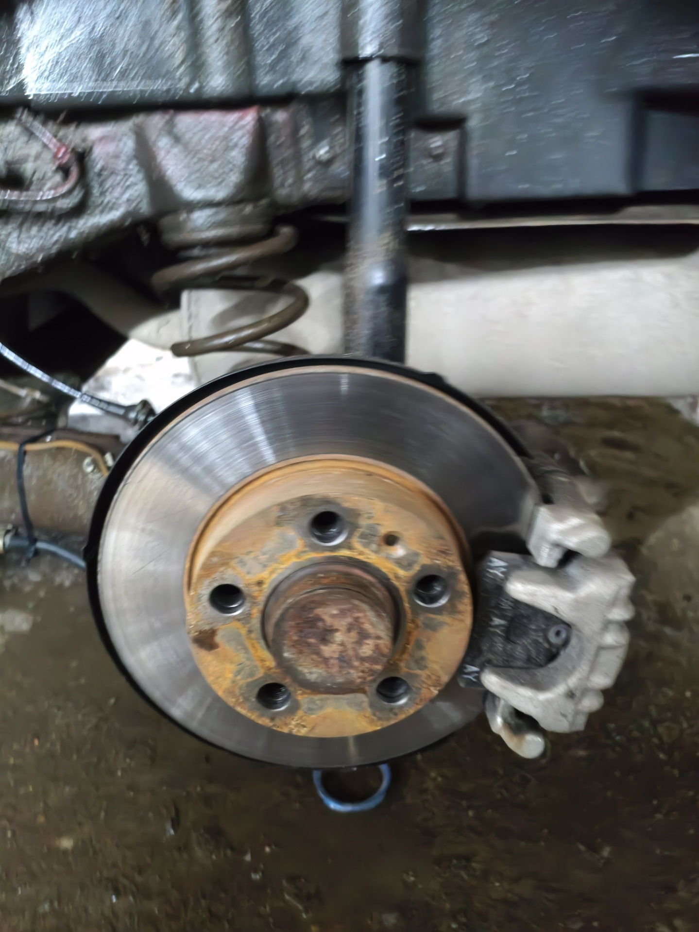

Я думаю болты не забыл смазать резьбовым герметиком которые держат скобу?
Я их просто медной смазкой смазываю, что бы открутились потом нормально.
Ну теперь можешь снова снимать и ставить на резьбовой герметик и момент затяжки 65нм
Зачем, если это уже больше 10 лет отлично работает.
Задние направляющие пальцы тоже в медянке. Резьба передних тоже, потому они откручиваются легко не портя резьбу в скобах.
