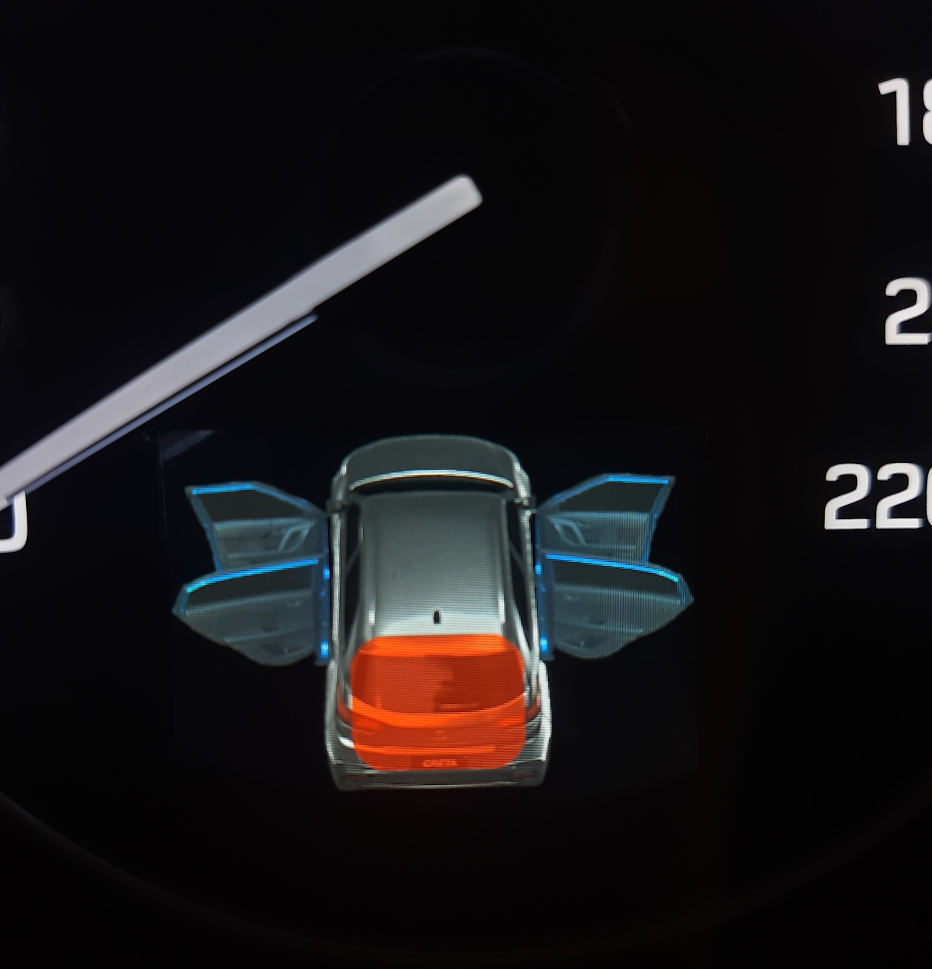

Второй экран показывает какая дверь не закрыта. Сделал так же как в штатном варианте (Supervision), только без анимации, так как объём памяти очень ограничен.
Трудность была сделать саму картинку с открытыми дверями. Картинку машинки я нашёл, а вот картинок открытых дверей, нет… После недели безрезультатных поисков решил сам сделать такие картинки. Сфотографировал свою машину с такого же ракурса как и сама машинка на экране (с лестницы 😊):
И сделал картинки открытых дверей:
Но жена попросила сделать открытые двери красными (на машине ездит в основном она), что бы открытая дверь бросалась в глаза:
Кому-то может и не понравится такая раскраска дверей, но меня вполне устраивает.
Так же сделал красным индикацию открытого багажника, по просьбе жены, сделал индикацию не моргающей. Выглядит это так:

Если открыть дверь в режиме отличном от «Р», то издаётся ненавязчивый короткий звуковой сигнал:
