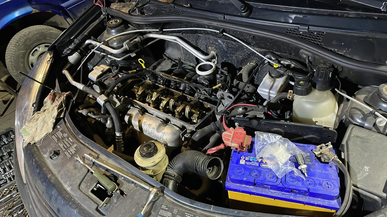

Вот фотку делал когда клапана регулировали на пробеге 260, на масле полимериума пробег 110К
