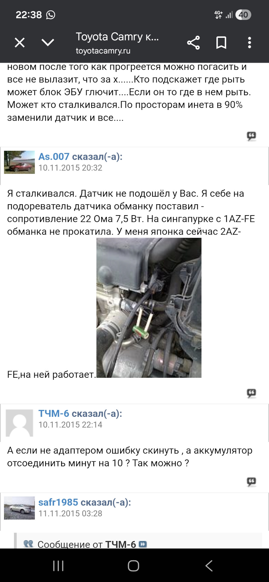

Тянется эпопея с этой лямбдой уже 4 месяца. Поменял на контракт но тут опять казус. С разборки японский датчик с другим амперажем и евромозг его не видит а по вину лямбда на европейку стоит 20тр что бред просто. Может кто то делал обманку с транзисторами или как там это называется?!
Нужна ваша помощь и совет товарищи камриводы с европейской версией!

А вообще сопротивление подогрева у 89467-33040 где то 1.1 ома а у многих тойот у широкополосников по 2.4 ома вот и лампа на 21w спасает
Нормально сделал. Но я замарачиваться не стал и просто купил без переделок.
Ставил 89467-28020 вот артикул, в красноярске они по 500 руб, и лампу 21W в параллель подогреву и ошибка уходит, полгода так уже езжу надо доделать по нормальному, лазил даже в комп там транзисторы стоят и микруха залитая стоит, которая их включает и контролит подогрев, думал от сороки перепаять ее, но они все таки разные напрямую на нее идет

Не любит тойота аналоги! Два выхода либо оригинал либо переход на эбу от японца и один датчик.
