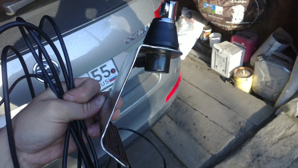

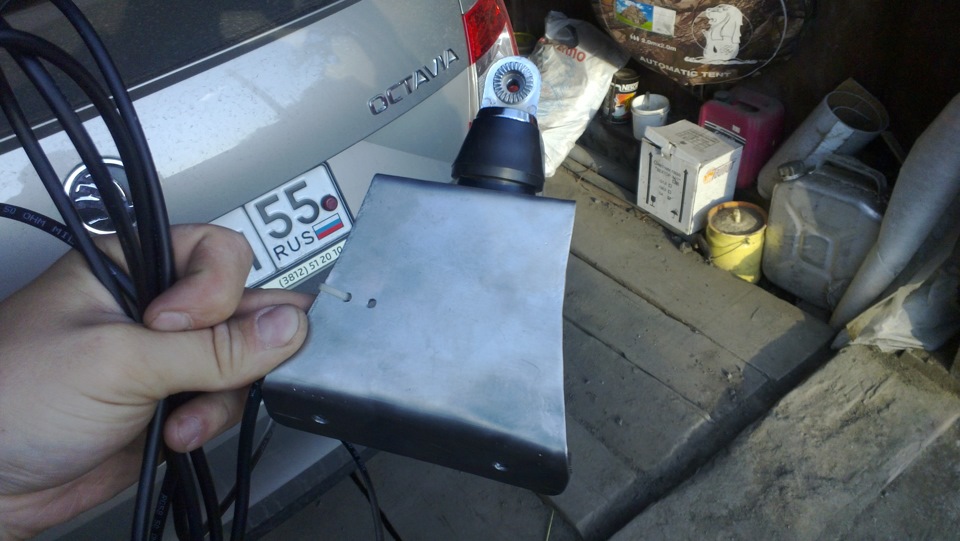

Еще находясь на работе, я читал записи amati-76 и Nikitos55 про установку антенн на си-би радиостанции. Так как поедем на Птахе, было решено установить радиостанцию в неё с Умки, т.к. без радиостанции уже не то))) Немного помучив Nikitos55 своими допросами по приезду в Омск я купил антенну Lemm AT-73 и крепление под нее. Саму радиостанцию снял с Умки(т.к. если бы снял и антенну — пришлось бы разбирать пол салона). Если с самими радиостанцией и антенной всё понятно, то с крепежом не всё так однозначно — антенна будет устанавливаться по требованию, а портить крепежом лкп не хочется. Но к мое огромной неожиданности, на мой вопрос отцу — есть ли у нас какая-нибудь железяка, из которой можно сделать крепление подобное тому, что сделали Олег и Никита, он вспомнил про заначку нержавейки, привезенной и спрятанной дедушкой лет 15 назад. И действительно — лист оказался подходящим: нержавейка 2мм! И тут закипела работа! Резали, сверлили, гнули и т.п. В итоге получилось крепление похожее на те, что сделали Олег и Никита, но с добработкой под Октаху. Крепление немного измененной формы, т.к. у нас, по две закладных под установку рейлингов. Так же на самой антенне все возможные места, где может проникнуть вода промазали герметиком.

А как антенный кабель входит в салон?
Кабель пропустил под уплотнителем по средней стойке задней правой двери. В районе нижней петли завел его в салон.
т.е. кабель сбоку двери входит в салон или сверху. Я посмотрел кажется что уплотнитель достаточно плотно прилегает и кабель не пролезет.
Кабель сразу под антенной заправлял под уплотнитель и вел его почти до нижней петли, , а там уже заводил в салон.
Чтобы заправить кабель пришлось "потрудиться".
Спасибо за ответ
Не за что) Удачи на дорогах!
еще под место крепления антенны наклей кусок бронеплёнки, чуть шире крепления миллиметра на 3-5, что бы попадающий микропесочек не тёр ЛКП
Я сразу наклеил — т.к. у меня в голове на первом месте была мысль о сохранности лкп. Броню наклеил с запасом и под кабель, чтобы он не контактировал с кузовом.
Где фары бронировал?
Всё делал дома, у родителей во дворе. Сразу фары были мутноватыми, но сегодня, видимо, пленка просохла и стала практически незаметной.
я тоже думал туда прикрепить антенну, но меня смутил зазор на резинке двери… как с этим обстоят дела? на скорости не гудит?
В первоначальном виде была прокладка из резины, но она практически не сжималась и уплотнитель очень сильно торчал(оттопыривался), поэтому сразу же его убрали и наклеили на само крепление дверной уплотнитель — он очень мягкий и хорошо сжимается.
У нас тоже были опасения, что антенна или крепление будет гудеть/свистеть, но нет — сегодня по трассе шли до 150км/ч — никаких посторонних аэродинамических шумов не появилось. Единственное — когда во дворах цепляю деревья и в меге на парковке вентиляцию доносится очень громкий металлический лязг.

Снова здравствуйте! Откатав определенное время с антенной я заметил аэродинамический шум со стороны антенны. Не сразу понял, что это была антенна. Если не прислушиваться, то он практически незаметен. Хотя, на скорости всё же есть "металлическое гудение".
Ну это нормальное явление :-)
