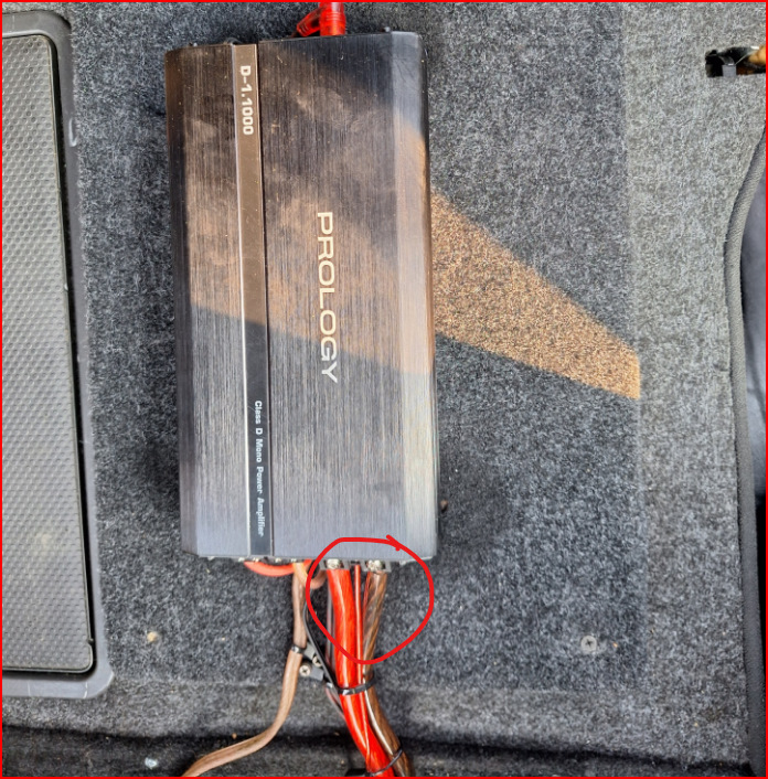

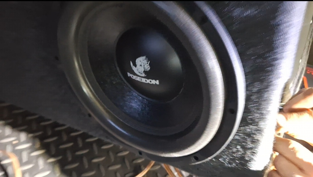

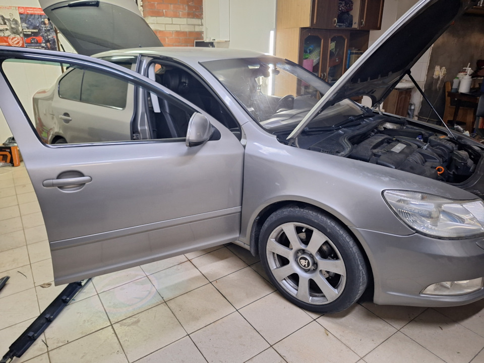

Приобрёл и подключил Цифровой усилитель D1.1000 и сабвуфер POSEIDON от компании PROLODGY. Всё купил на официальном сайте. Усилитель PROLODGY D1.1000 и сабвуфер POSEIDON PS 12 представляют собой классическую связку для автомобильной акустики.PROLODGY D1.1000 — это мощный усилитель, который способен обеспечить значительный уровень выходной мощности, идеально подходящий для управления сабвуфером с высокой нагрузкой.Сабвуфер POSEIDON PS-12 — это 12-дюймовый пассивный сабвуферный динамик с двойной звуковой катушкой (2х4 Ом). Он имеет чувствительность около 88 дБ, номинальную мощность RMS 350 Вт и максимальную мощность до 600 Вт. Частотный диапазон воспроизведения лежит в области от 35 Гц до 1500 Гц, что позволяет хорошо передавать низкие частоты с четкой басовой отдачей. Диффузор сабвуфера выполнен из бумаги с покрытием, а подвес изготовлен из износостойкого каучука, что обеспечивает надежность и долговечность. Резонансная частота сабвуфера составляет около 39 Гц, а эффективный объем корпуса для оптимальной работы примерно 55 литров. Это отличный выбор для систем с умеренной мощностью усилителей, обеспечивающий качественные глубокие басы без излишней перегрузки системы ���.Таким образом, связка из усилителя PROLODGY D1.1000 и сабвуфера POSEIDON PS-12 хорошо подойдет для достижения мощного и качественного баса в автомобиле при адекватном соотношении мощности и характеристики компонентов. Сабвуфер предлагает высокую отдачу низких частот с четкостью и надежностью эксплуатации в стандартных сабвуферных корпусах.
Итак:
✔️Головное устройство: TEYES SPRO (это «мозг» системы — откуда идёт сигнал).
✔️Усилитель: PROLOGY D1.1000 (усиливает сигнал, чтобы сабвуфер звучал мощно и чисто).
✔️Сабвуфер: POSEIDON PS‑12 (12‑дюймовый динамик, который «отвечает» за глубокие басы).

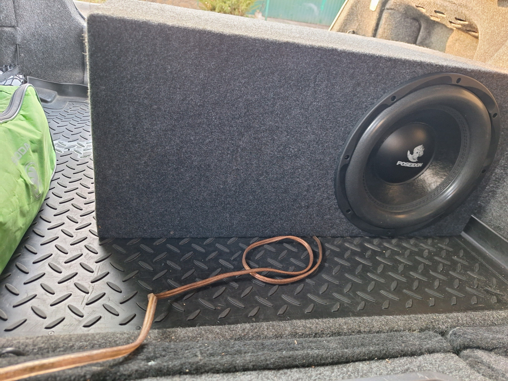

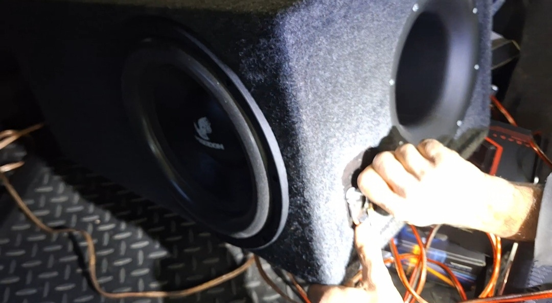

✔️Корпус сабвуфера: короб на трубе объёмом 70 л (место, где «живёт» сабвуфер и формируется звук).Объём короба (70 л) чуть больше рекомендованного (55 л),

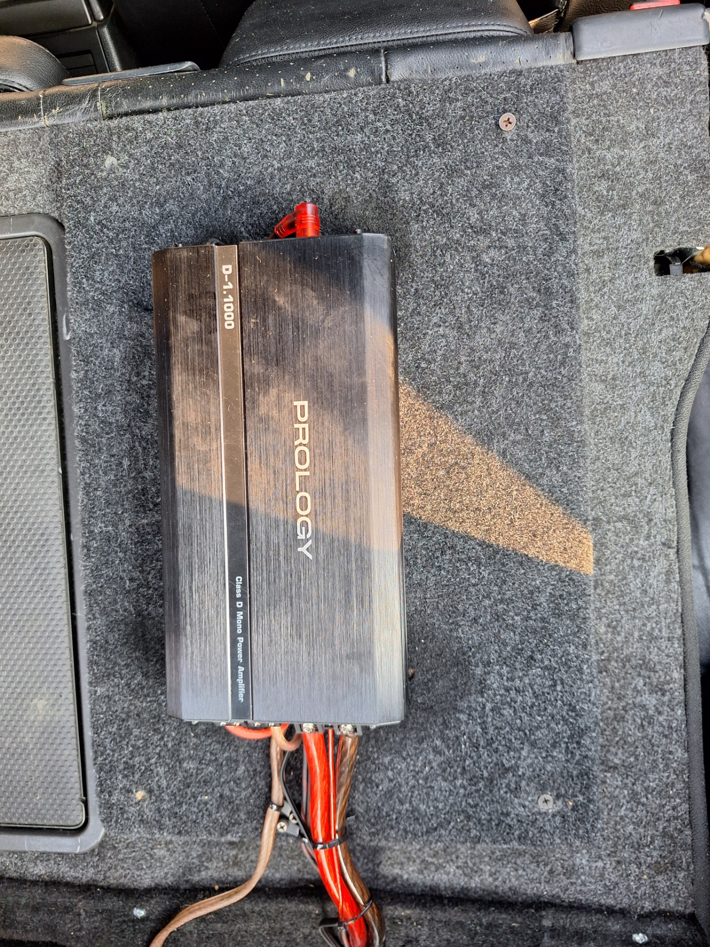

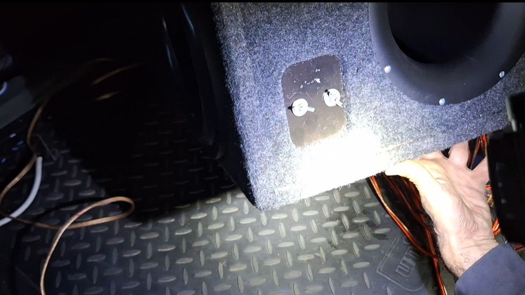

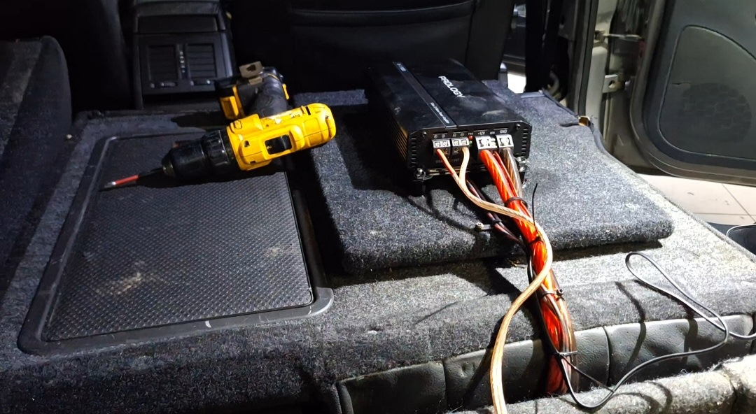

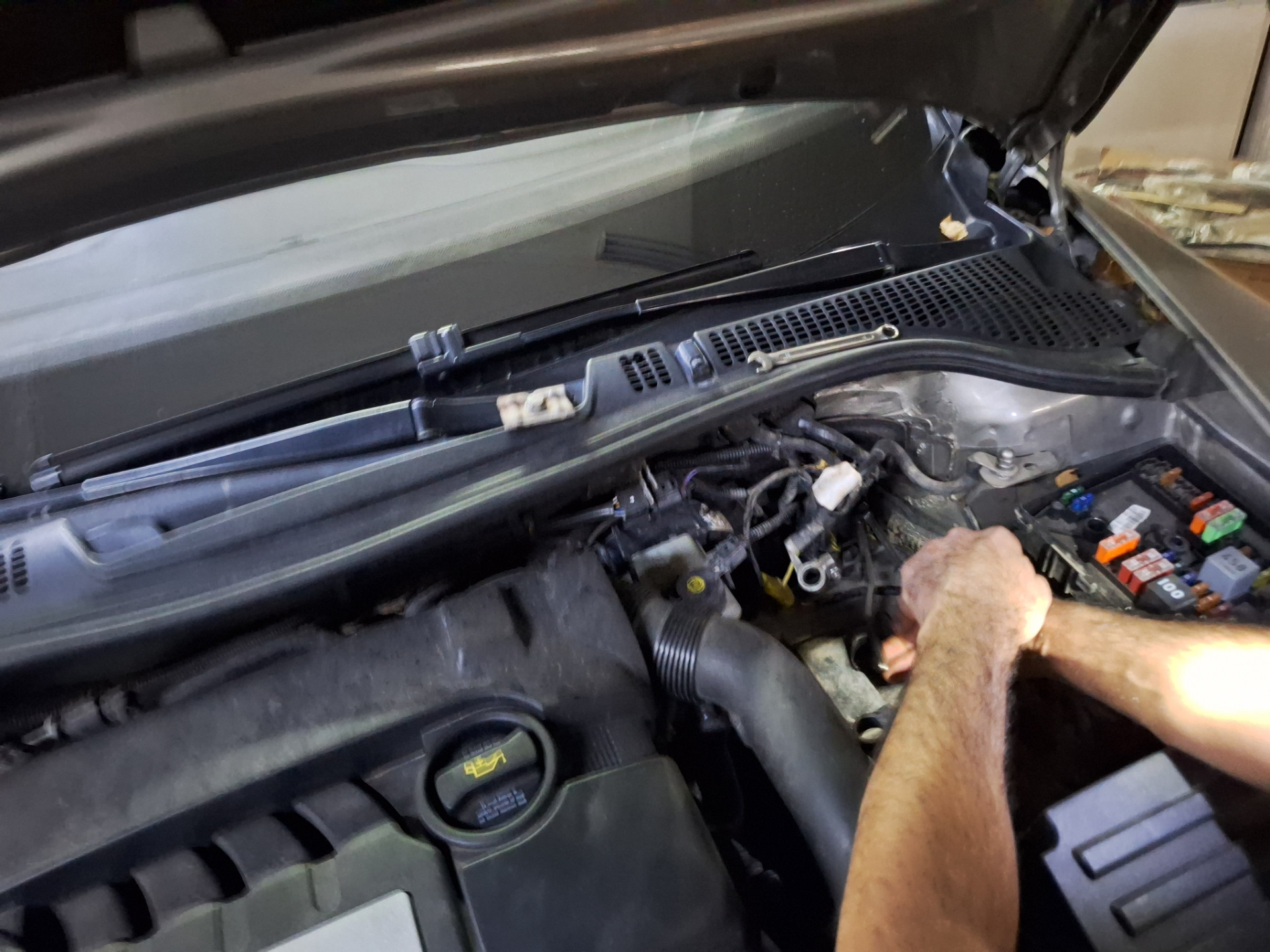

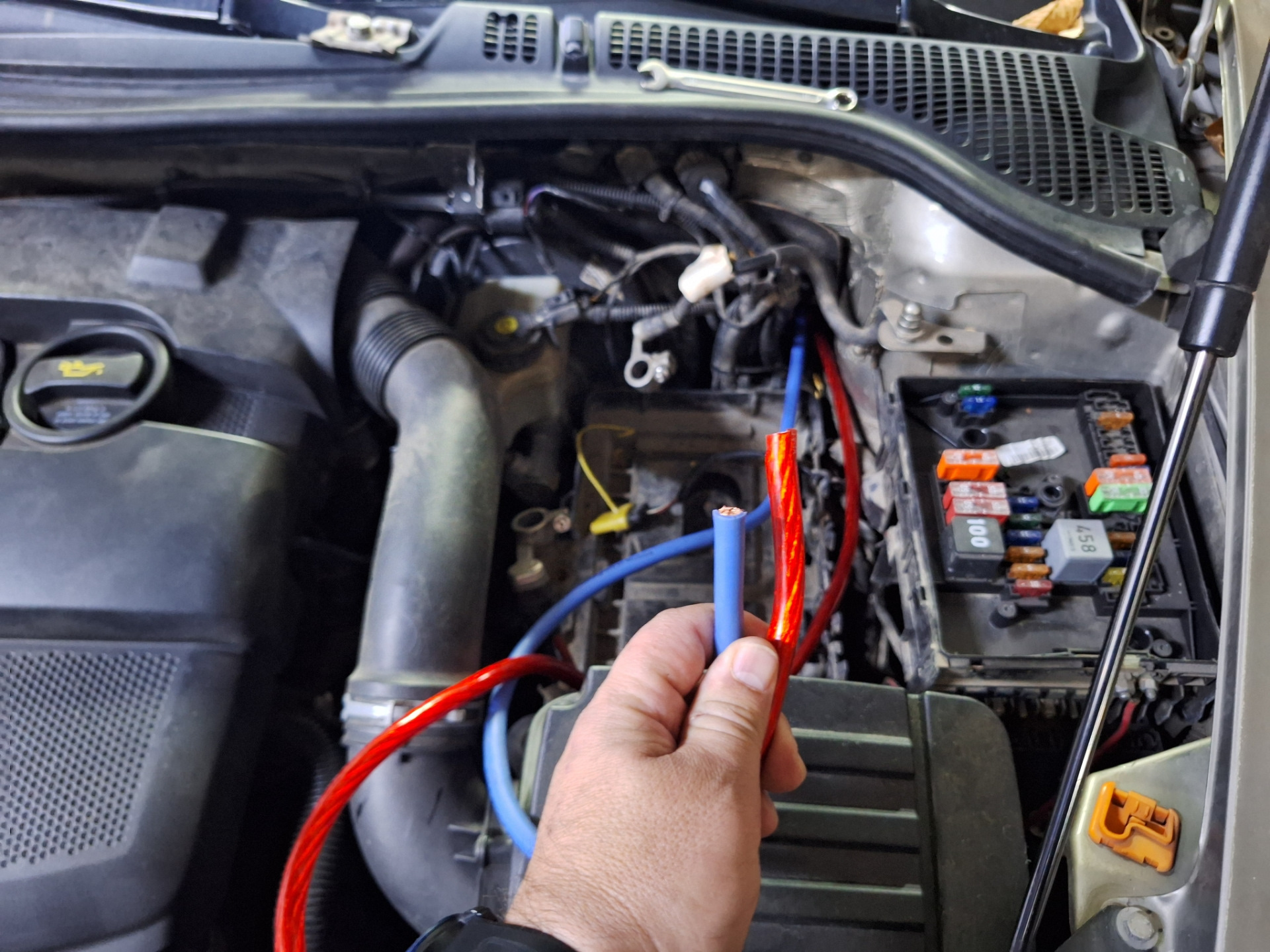

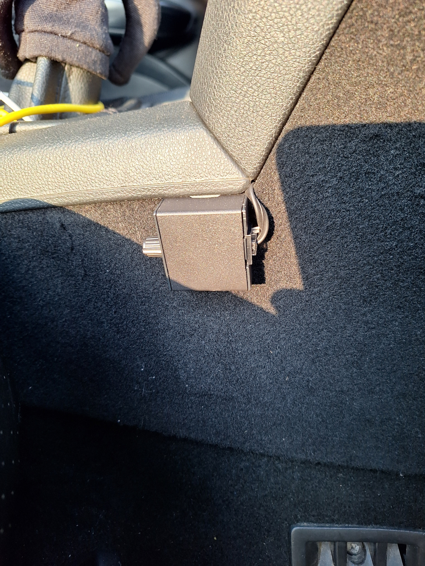

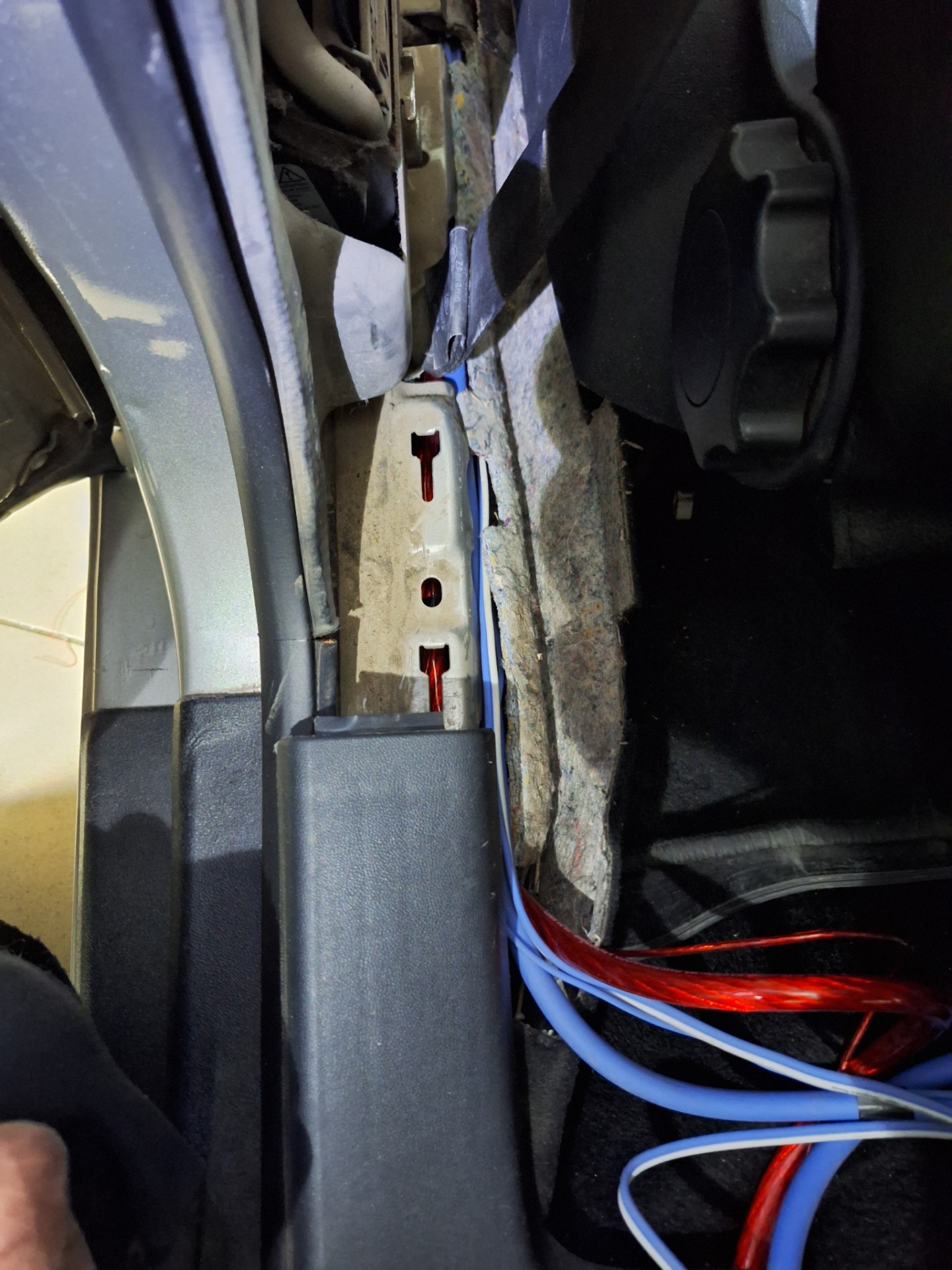

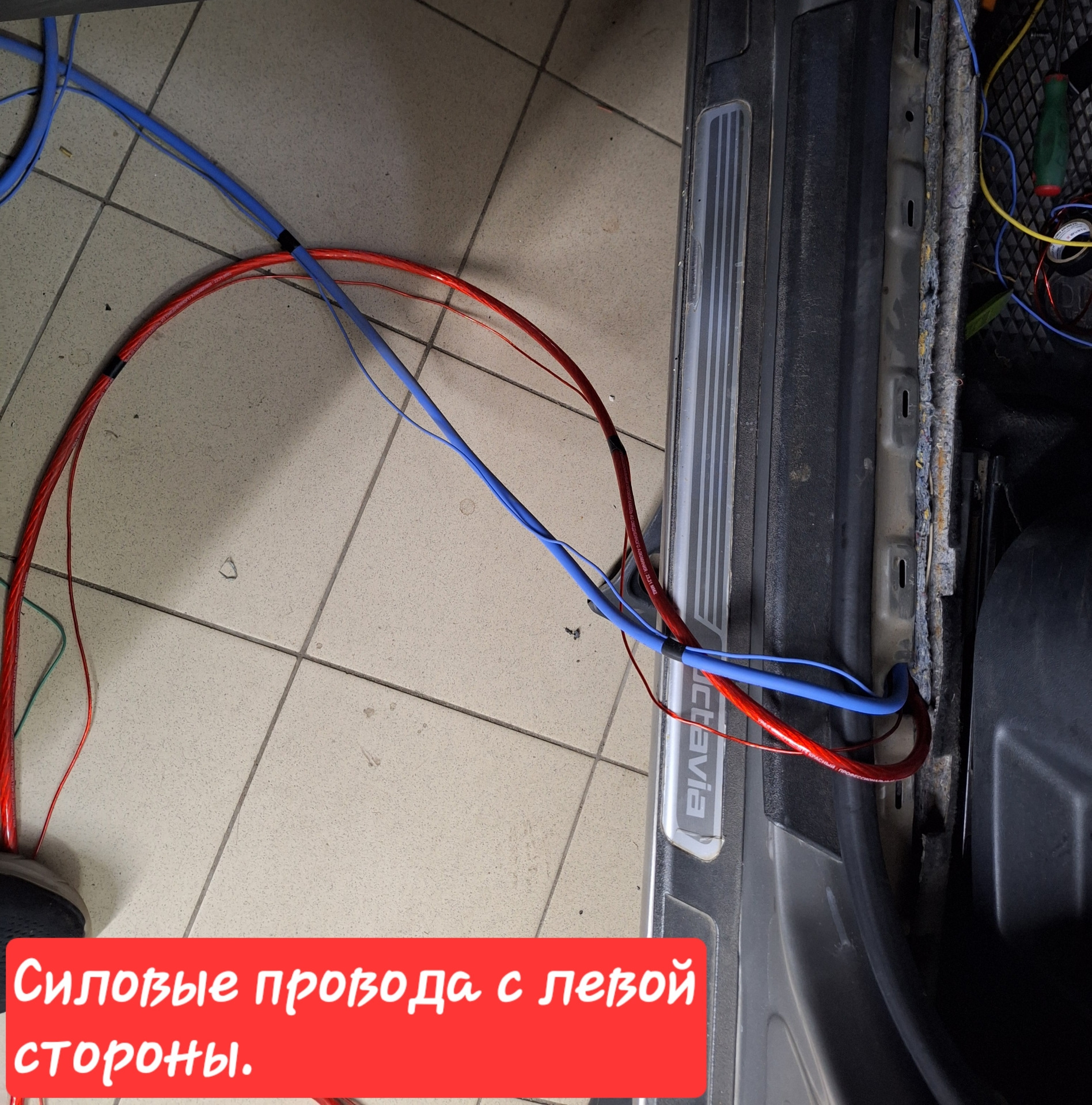

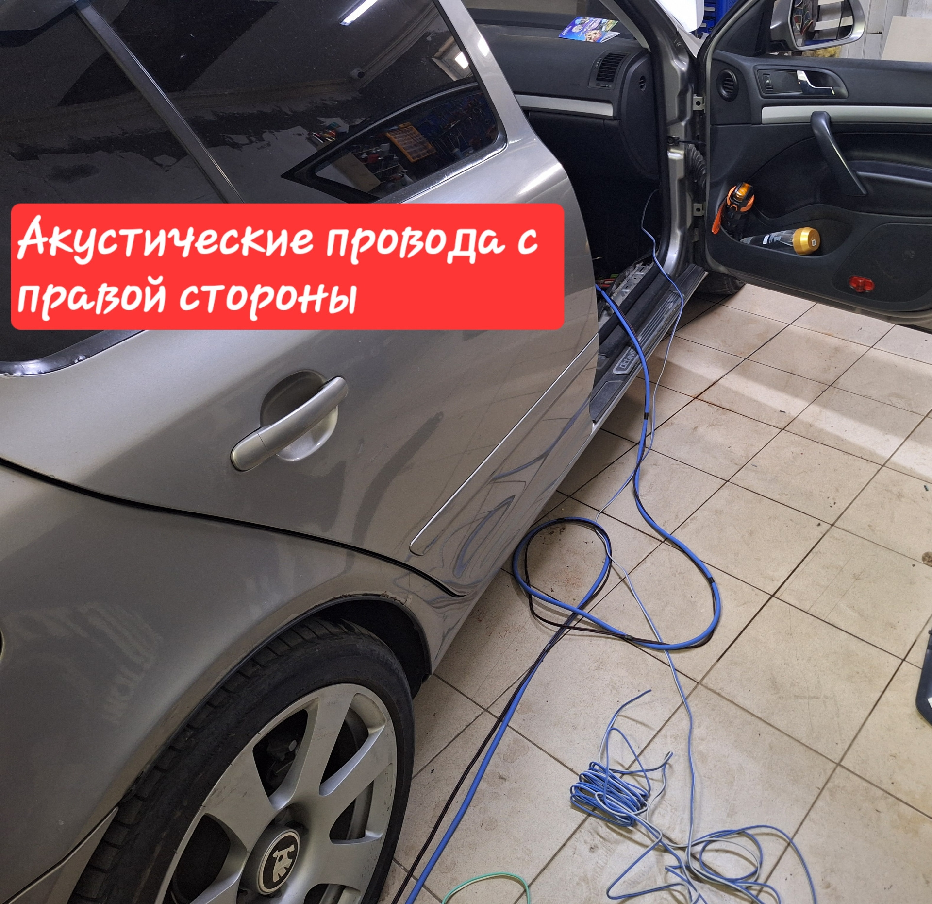

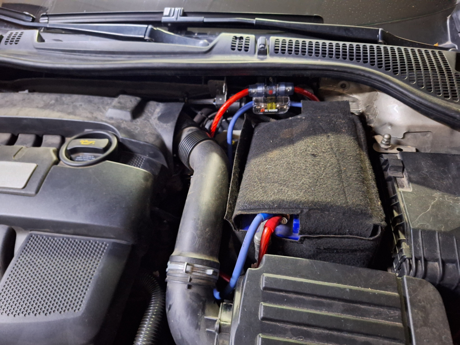

Подключили по классике. Силовые провода с левой стороны, это безопасно и аккуратно.Акустические провода (сигнал) — с правой стороны, чтобы не было помех. Предохранитель под капотом, рядом с аккумулятором. Регулятор баса разместили под правой рукой — суперудобно! Можно быстро убавить басы, если, например, ребёнок спит, или добавить, если хочется «погрубее».
Теперь играет как надо.

Наводок от кабеля питания нет?
Нет, они же с левой стороны.

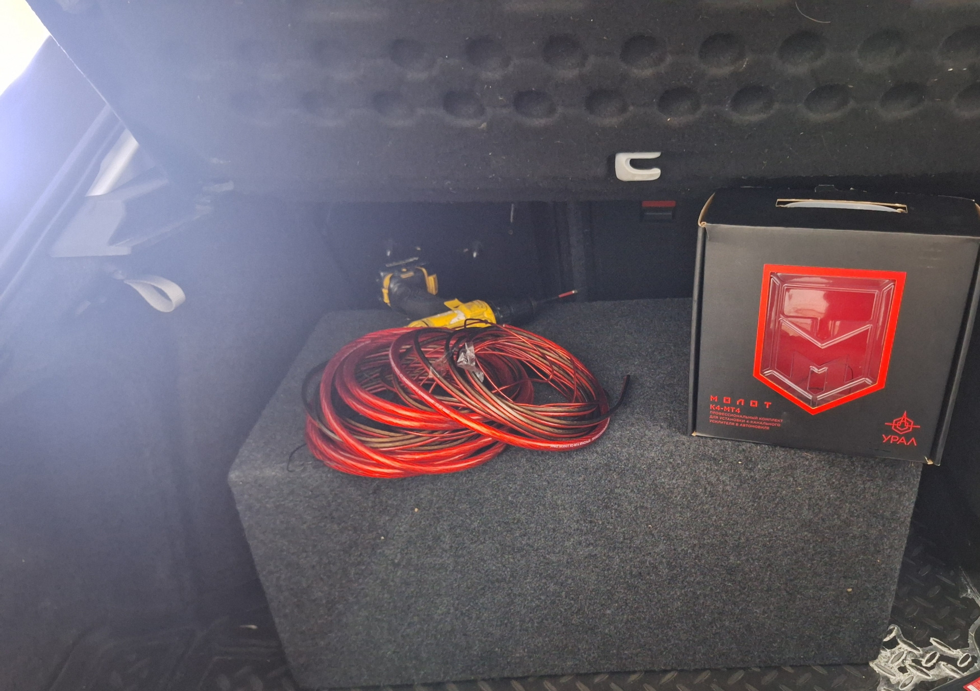

смущает только комплект питания в прозрачной изоляции.
Под капотом?
от аккума до уся и минусовой. которые в прозрачной изоляции. конечно может они и норм, но помню такие китайские комплекты аналогичные из аляминя омедненного очень очень плохого качества, я бы не рисковал такое ставить
Прозрачный это от усилителя до сабвуфера. Это чистая Медь!Этому проводу почти 15 лет. Он покупался в далёком 2010 г для установки музыки в Приору. Он лежал новый и ждал своего часах Сейчас таких я не видел.
я про эти. если медь — отлично
Это медь
