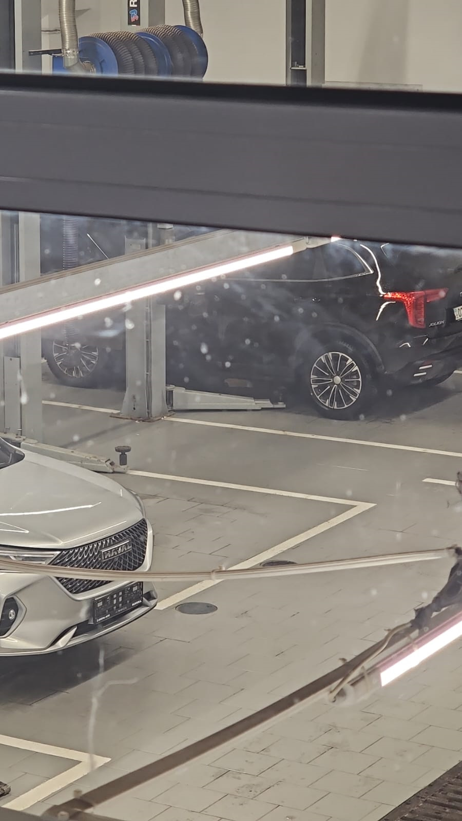

Как итог — срезало резьбу в одном отверстии ступицы. Когда заехал на ТО — прогнали метчиком и всё сделали чётко. Пробили 3 болта по скидке (а это проблема, оказывается, колёсные болты на китайца), закрутили. Машина теперь радует свою владелицу без всяких проблем)
