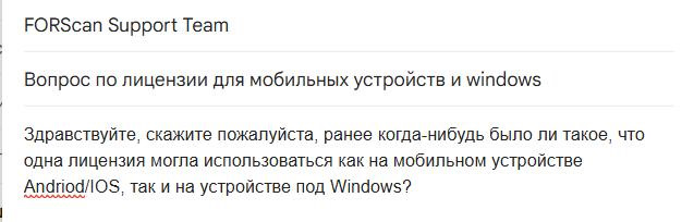

Значит я хакер. Оплачивал одну подписку, а пользуюсь на двух устройствах

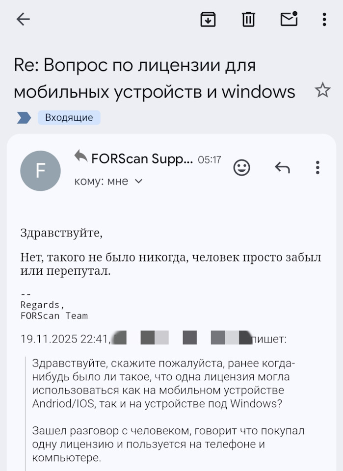

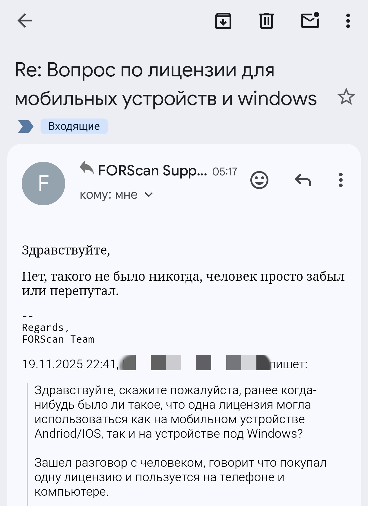

написал в техподдержку, подождем ответ.
У Вас там красным подчёркнуто )))
сути вопроса не меняет)
Согласен))
61miner
Пришел ответ
61miner
Скинуть можно и без подписки. Подписка нужна для изменений в прошивках
Ну так или иначе я уже купил подписку на компьютер
