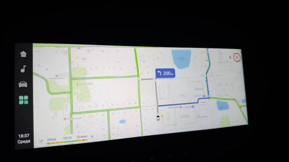

Вот наконец технолоджи дошли и до меня. Сначала я все переживал за гарантию, но прошло уже почти два года, и я все же решился установить приложения на свое ГУ

— кривых и неудобных приложений вроде того же Яндекса (на старой машине можно было крутить карту пальцем, а тут нет. Только убогими стрелочками)

Ну я отошел от темы. Собственно рассказывать как я все это сделал не вижу смысла, все везде спокойно Гуглится. Делал по этому гайду
gdprojects.ru/huapps-scri…ysclid=mi8jl3mf8771467082
Заняло у меня все это порядка 25 минут, это с подключением, установкой файлового менеджера и установки нескольких приложений которые я заранее приготовил и скинул на флешку для регистратора

— Яндекс навигатор из этого самого Рустора (но наверное придется ставить другой, а то слишком мелко, он у меня уже есть на флешке, пока буду в какой нибудь пробке переустановлю)
