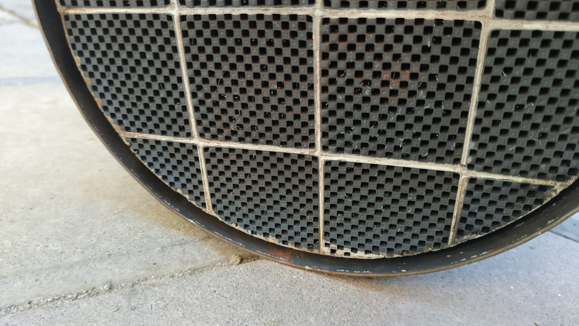

Кому интересно, снизу открывается вид на катализатор и датчик температуры до сажевого фильтра:
Итак, достал фильтр, сверху тонкий слой сажи, внутри чисто. Коснулся пальцем и сажа сразу снялась:
Протер тряпкой и сажа вся удалилась. Попробовал дуть — в принципе дулся, хотя усилие прилагать пришлось.
Далее берем супер жижу беларуского производства "Прималюкс" (кальцинированная сода). Есть австрийская жижа LÜFFE DPF Cleaning Fluid. Беларуская стоит 7$ за 5л, австрийская 140$. Купляйце беларускае! Заливаем её в фильтр через выпускное отверстие:
Работайте в перчатках, это щелочь. Если есть ранки на руках — разъест, заживать будут потом долго.
Оставляем на сутки. Я оставил на 12 часов. После этого промывал и продувал около часа. Жижа была черная(сажа) с красными точечками (оксид церия). Мыл в 2 стороны. 2 стороны обусловлены строением фильтра. Фильтр состоит из сот пористой керамики. Воздух через нее проходит, а сажа нет. Сота фильтра — квадратное отверстие на всю длину фильтра, заглушенная с одной стороны. Входные отверстия заглушены в конце, выходные в начале:
Воздух проходит через стенки в соседние соты, если сота не забита. Оксидом церия забиваются только входные соты. Поэтому основное направление промывки — против поступления газов. Но периодически нужно менять направление, это улучшает выход оксида. Оксид выходит массой кирпичного цвета:

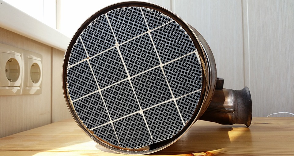

Кстати, сам фильтр сделан их серой керамики, а квадратные ячейки соединены какой то белой фигней, типа извести. Она намокает и местами смывается. От стенок нержавейки все это добро отгорожено стеклотканью.
А еще в процессе промывки, даже чистый фильтр продувается очень тяжело. После сушки — через него можно свободно дышать. Не ставьте мокрый фильтр на машину!

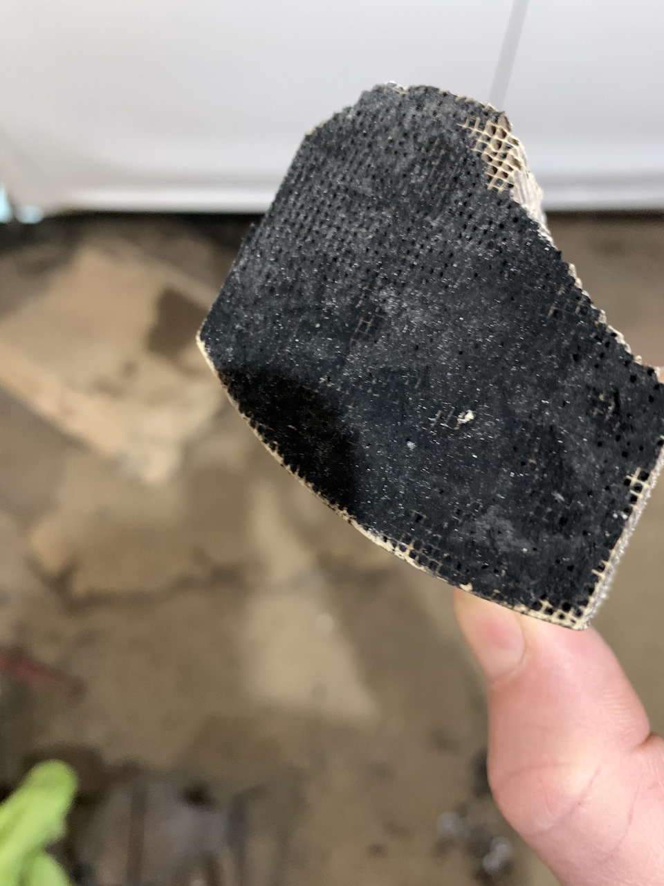

Вот такое было со стороны впуска у одноклубника. Я каталик выбивать не хочу. Вот думаю, может снять и замочить в щелочи.
Ну этот туже разрушен — только заменить на другой.
Катализатор представляет из себя керамические соты с напылением платины, родия или палладия. Как они со щелочью — я не знаю… Но есть средства для чистки катализаторов. Типа Hi-Gear HG3270, Liqui Moly Catalytic System Clean и т.п. Знаю что еще чистят катализатор жидкостью для карбюратора или этанолом

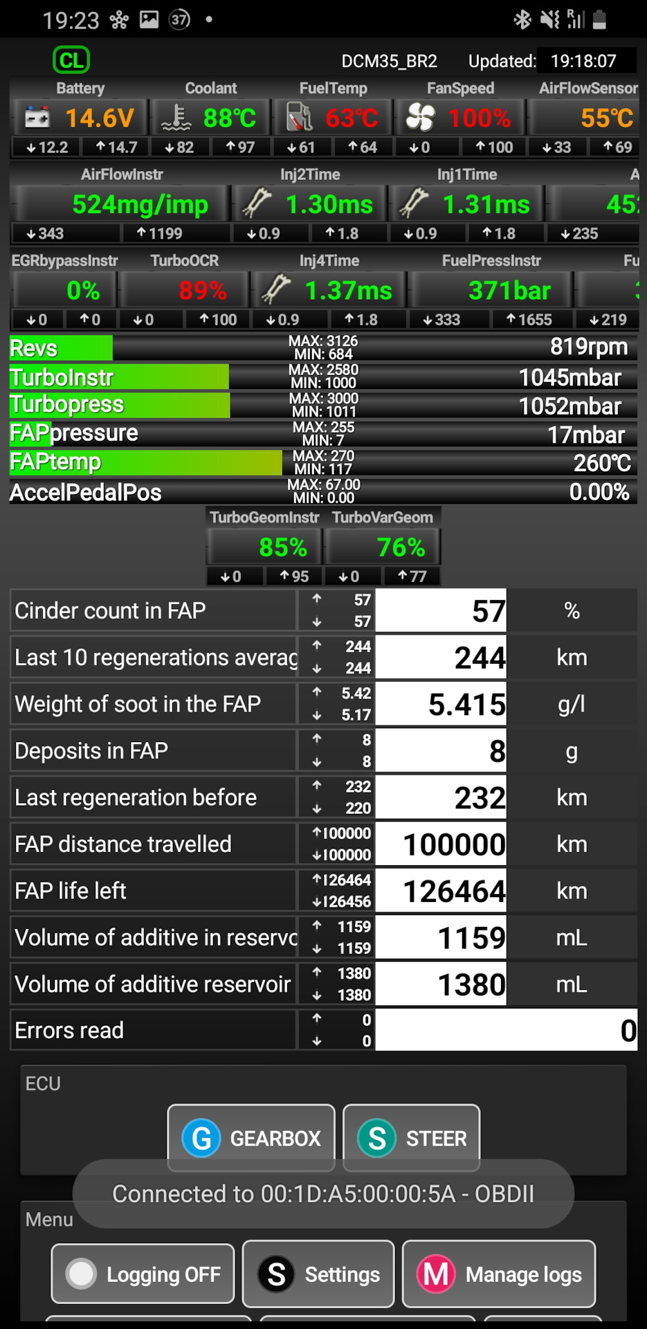

Павел приветствую.
Как сажевый после очистки ? На сколько сейчас забит и проводились ли ещё какие либо очистки и манипуляции?
У меня пробег 175к, забитость 59% и думаю, что пора мыть.(не хочу удалять и дымить). Один минус, что сам фильтр неразборный надо резать болгаркой и потом варить.
Всё норм. Ничего больше не чистил.
Забитости нет такого параметра. Есть ресурс в км. Он 180 тысяч для 1.6 и 210 тысяч для 2.0. А 175К и 59% — полная хрень. Есть еще заполненность сажей в процентах и граммах.
Пользуюсь программой fap citroen. 59% Cinder in fap — заполненность сажей совершенно верно, не так перевел. Перепад давления соответствует параметру FAPpressure на скрине или его можно измерять только через diagbox?
Судя по программе, deposits in fap — 9 грамм. Это и есть общая масса добавки, скопившаяся в сажевом фильтре ?
Если есть опыт работы с этой програмкой, поделитесь пож-та.
9 грамм масса сажи в фапе.
По этим данным — срок жизни фапа еще 126 464 км. Если пробег 175К, это значит кто-то уже сбрасывал данные фап (ибо суммарно с пробегом приборки это будет 301К) и его состояние неизвестно.
Самое главное, хочу понять FAPpressure это и есть параметр перепада давления ? В таком случае на xx у меня 16мбар и 255мбар при 3000 оборотах, но это в движении и надо провести замеры на холостом.
И тогда определиться, отправлять ли машинку на подробно расписанную выше процедуру.

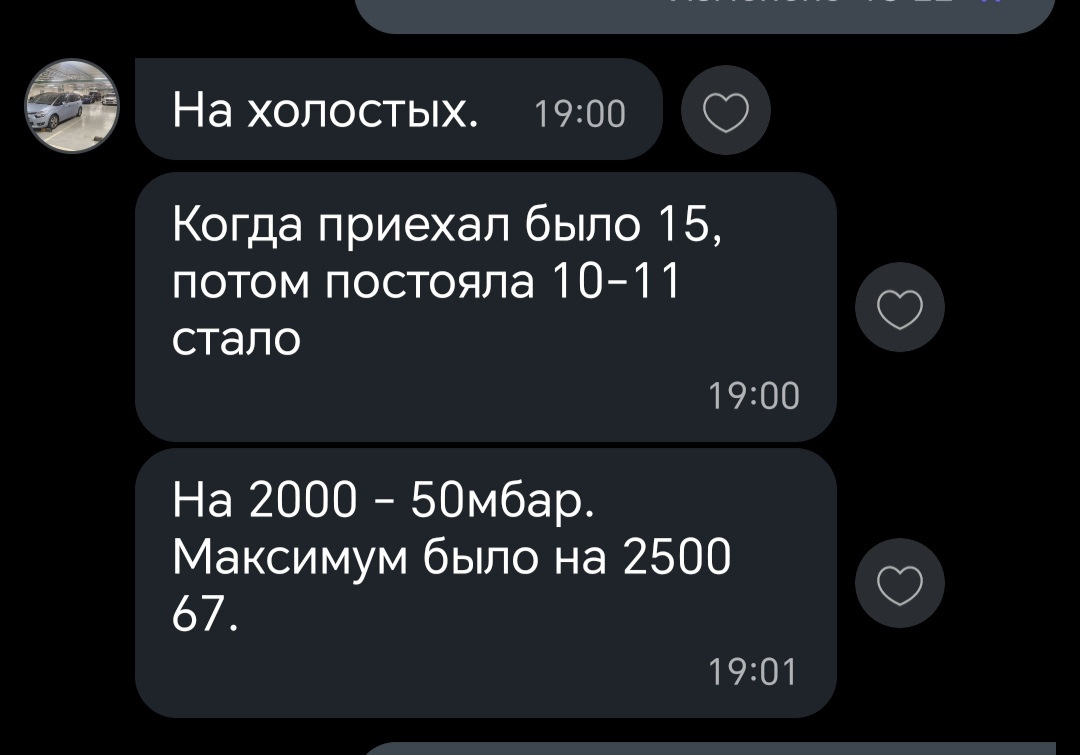

Да, FAPpressure это перепад. 17 на ХХ много. 255 — капец много даже на 3000. После 150 вроде уже ошибка вываливается (нет точной инфы).
Сегодня провел замеры на холостом ходу, на прогретой машине. xx — 3мбар, 2000 -15мбар, 3000 — 47 мбар.
В пределах нормы, но высоковато на больших оборотах. Записался на сервис и заказал прималюкс))))
Это все в норме
Хотел бы уточнить. Это норм? Здравствуйте. А то мне говорят, что нужно вырезать из-за забитости. Машина норм себя ведёт
Это норм перед от прожигом. И вообще не критично.Вот будет за 120 на оборотах, тогда надо бояться. Но тогда и чек выскочит.
Просто я хз кого слушать. Одни говорят вырезать и программно заглушить. Это норм, что регенерация была последняя 150 км назад?
норм. регенерация на DV6C идёт каждые 200-300км.

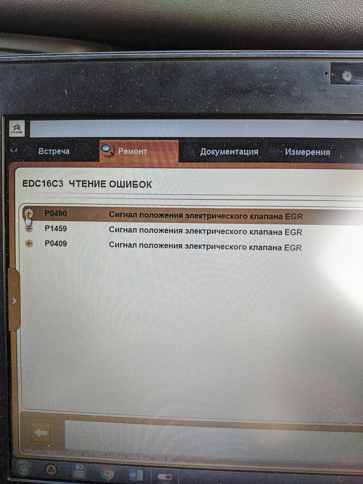

Вот такая ошибка, что делать? И где смотреть уровень иолиса? Есть провод лексия, как им посмотреть состояние егр?
А че тут можно делать? Какое состояние смотреть Лексией, если она говорит что ему кирдык? Менять ЕГР.
Уровень Йолиса никак не посмотреть, только достать бачок и взвесить внутренний пакет. А в Диагбоксе можно посмотреть программный уровень.
А в каком меню диагбокса смотреть програмный уровень.

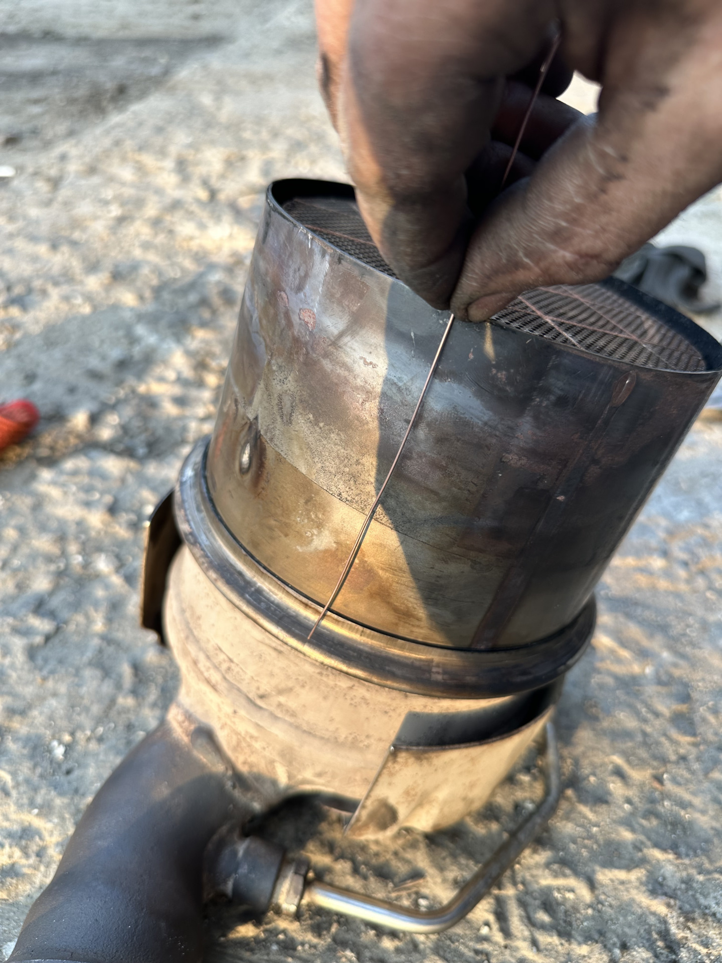

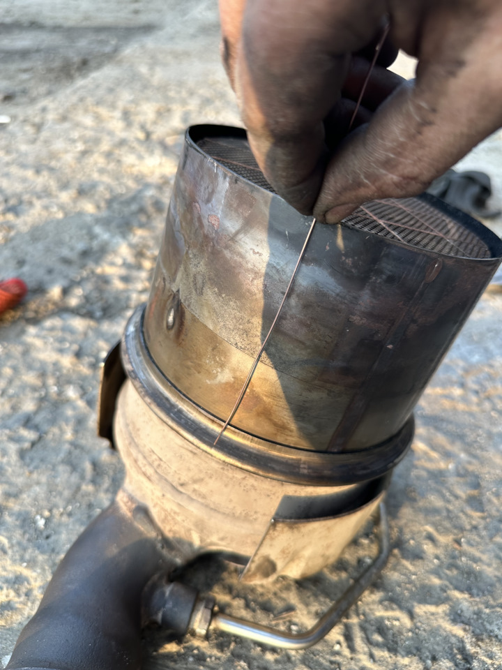

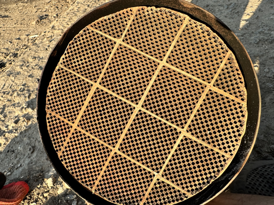

Ребят помыл керхером фильтр. Но керамика потрескалась. Експерты могут сказать все ли в порядке?
Не разберу чет ничего
Ar4ek
Есть фото покрупнее?

Паша, проволоку какого диаметра брать для контроля сот? И ещё, там внутри керамика плотная? Не порушу я там проволокой, если буду шурудить? Всё собираюсь помыть, только пока всё работает как часы, то лениво как-то.)))
Сота около 2мм. Керамика крепкая.

Сейчас смотрел в лексии есть пункт:
Ремонт — Впрыск\зажигание — пакет ремонт — Замена сажевого фильтра (Производить только после замены)
После промывки не делали? Может влияет на пробег до прожига?
Естественно делал. Никак не влияет.
Ну что то же поменялось? Количество присадки в фильтре, расстояние до замены?
Как может поменяться кол-во присадки в фильтре?
Расстояние до замены естественно выставилось новое.
Пункт выделенный у вас на фото про добавку
в фильтре.
Нет, этот пункт почему то обнуляется только когда меняешь бачок с Йолисом.
Он должен был обнулиться… это как раз параметр показывающий массу оксида… у меня он стал ноль после указания что фап новый… для остатка йолиса есть другая строчка
Нет, он ни у кого не обнуляется когда указываешь новый ФАП, только когда новый бачок Йолис.
