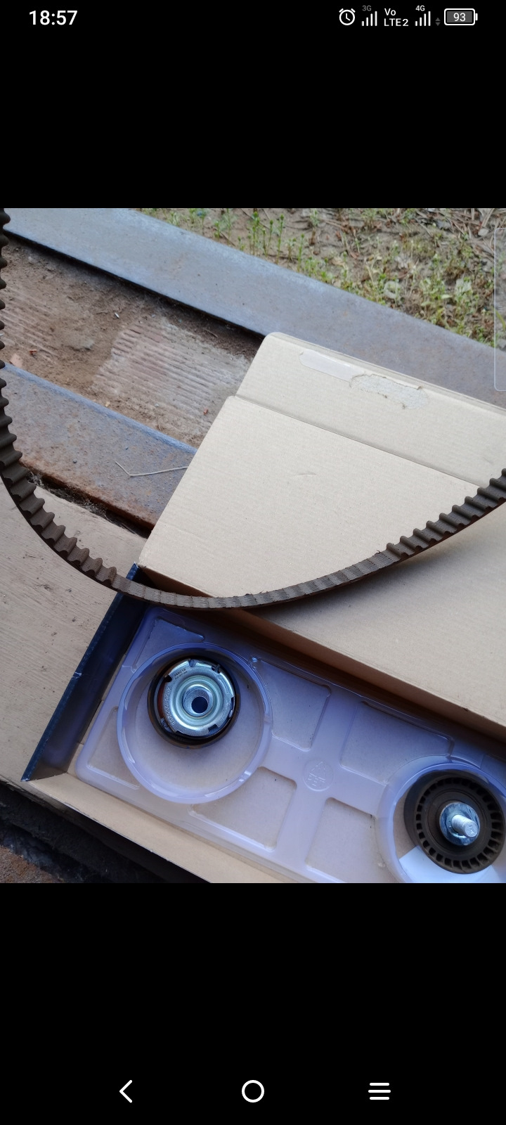

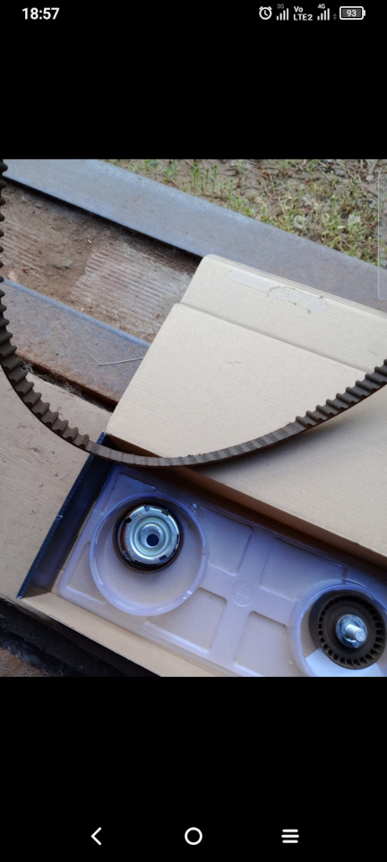

Поговорив с мастером, мы пришли к выводу, что будем брать комплект GATES

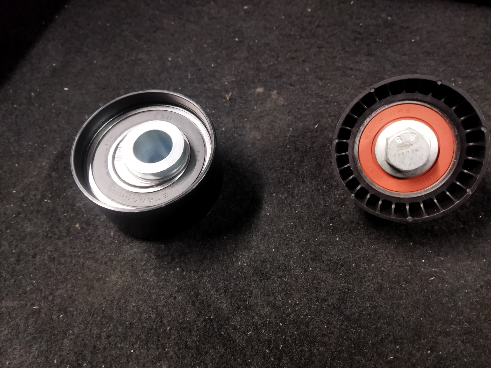

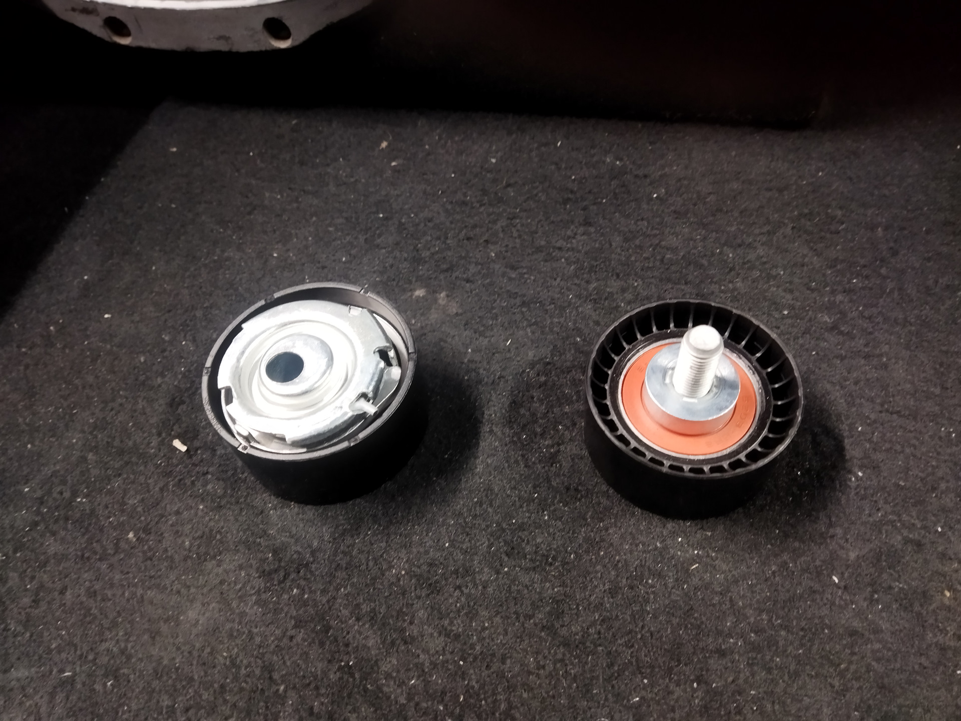

— Ролики (2 шт)

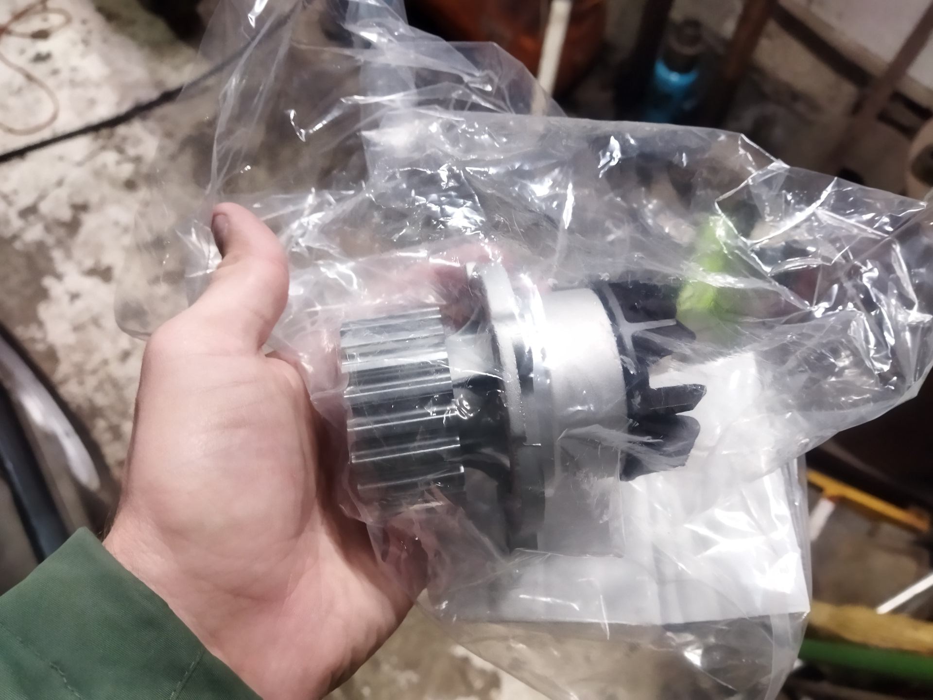

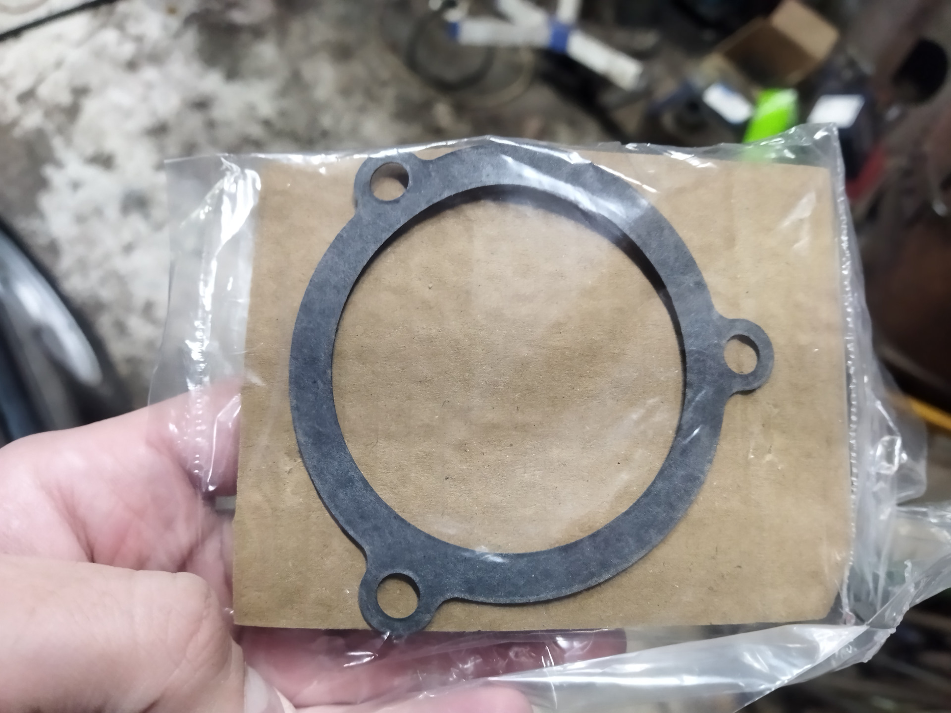

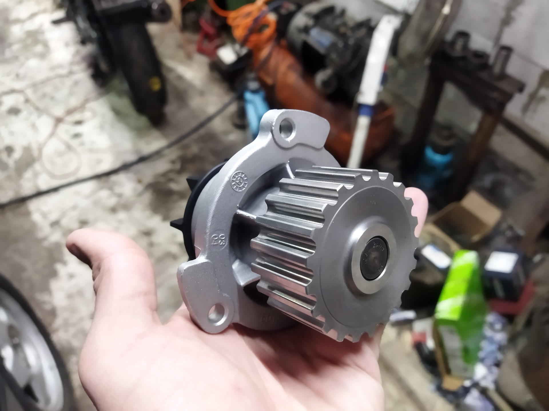

— Помпа с прокладкой

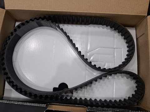

— Ремень
Заказывать решили у знакомого запчастиста, с которым он работает много лет.

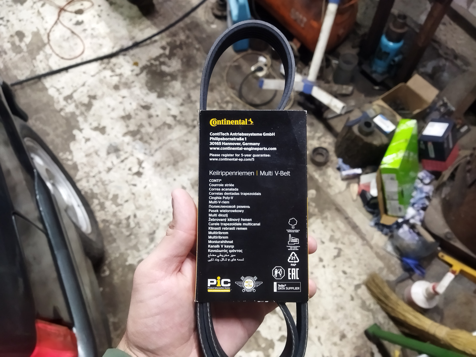

Также решили сразу поставить новый обводной ремень. Выбор пал на ContiTech. На форумах многие писали, что при выборе других производителей часто был свист.

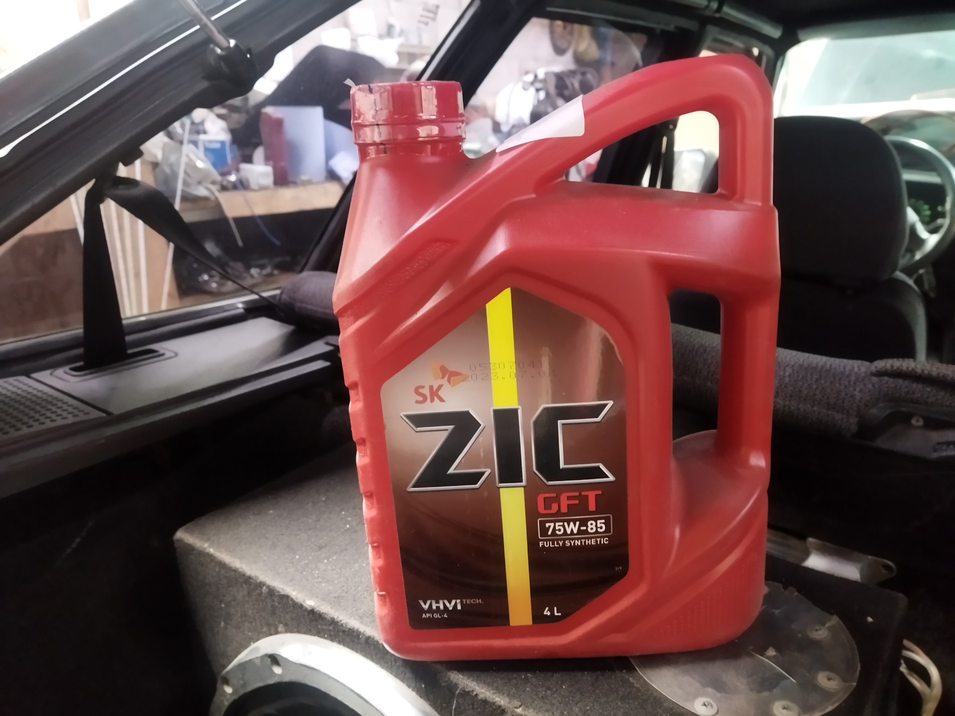

Ещё одним пунктом была замена масла в коробке. Тут мастер настоял на ZIC GFT 75W-85 FULL SYNTHETIC.
Как сказал мастер: "Из большого опыта работы с ВАЗом, именно с ZIC коробки ведут себя хорошо". Нет причин не доверять, и по этому мы заказываем.

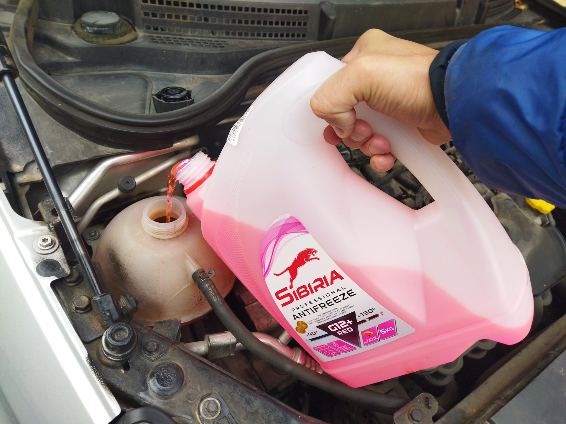

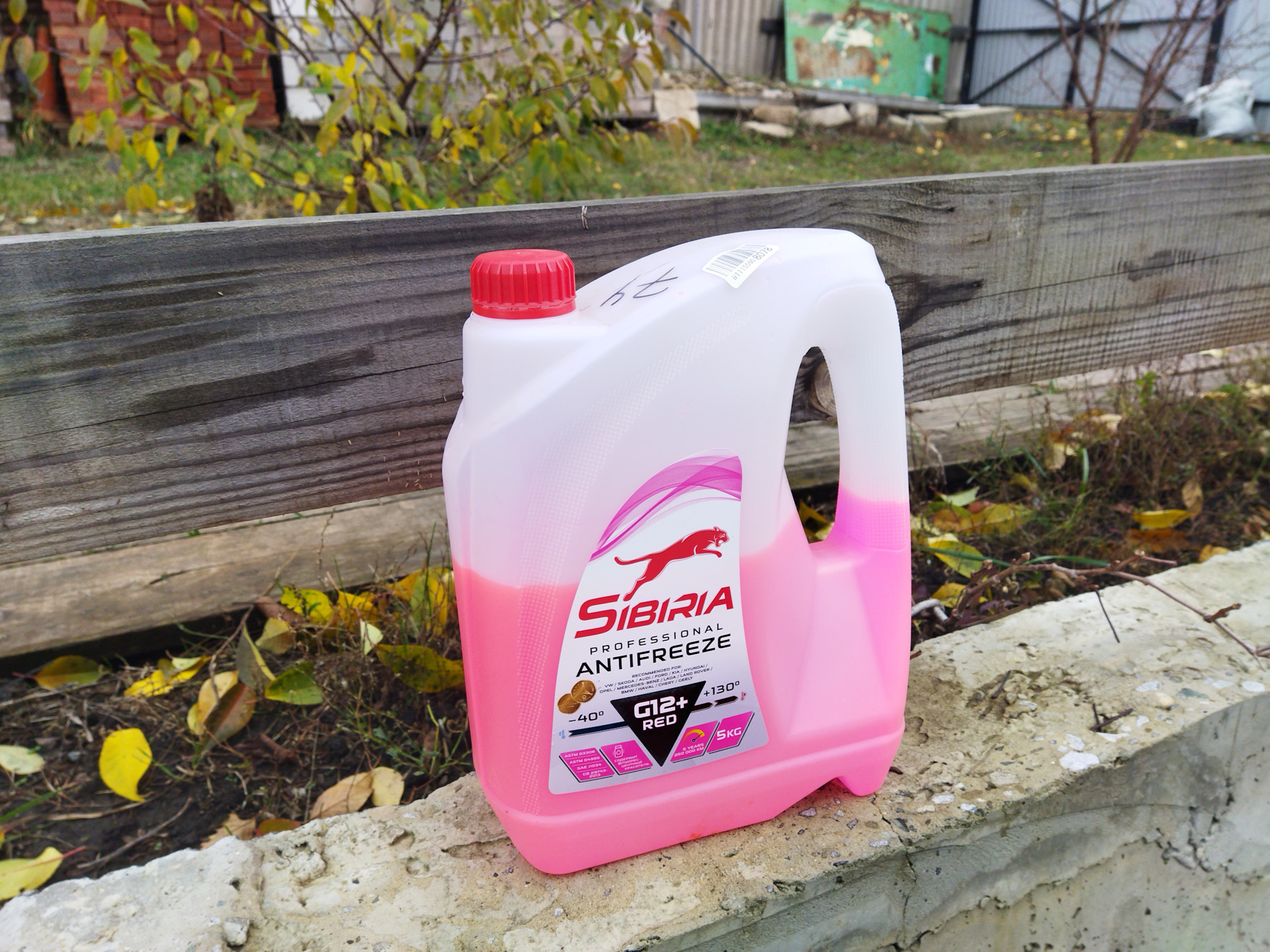

И до это приобрел себе антифриз SIBIRIA G12+ RED, так как планировал полную замену на новый.

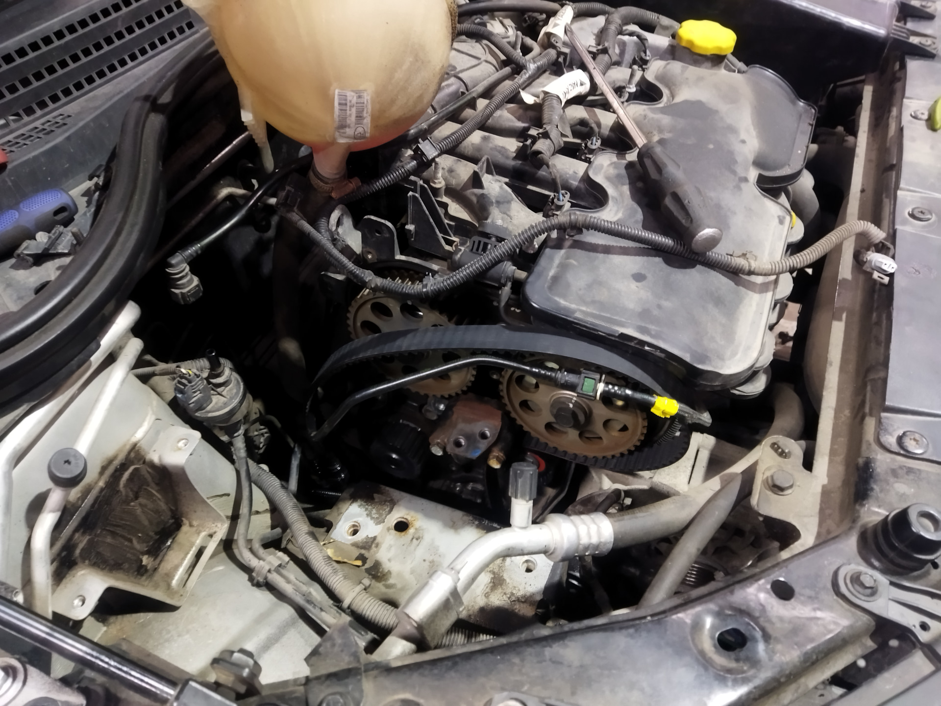

И вот на пробеге в 110 тысяч решил производить замену.
Так вот купив всё и дождавшись очереди, оставил авто на замену.
Вечером после работы поехал за машиной.
Что по итогу:

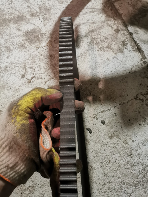

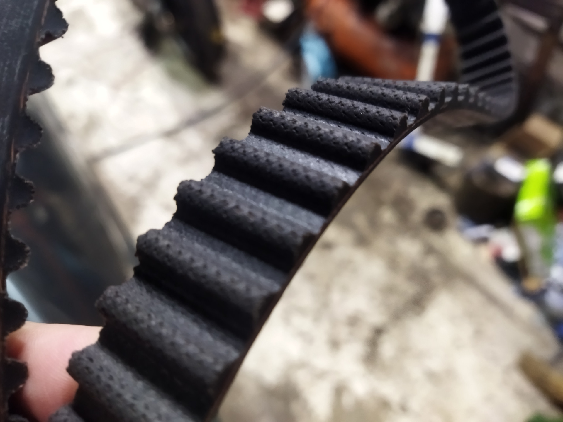

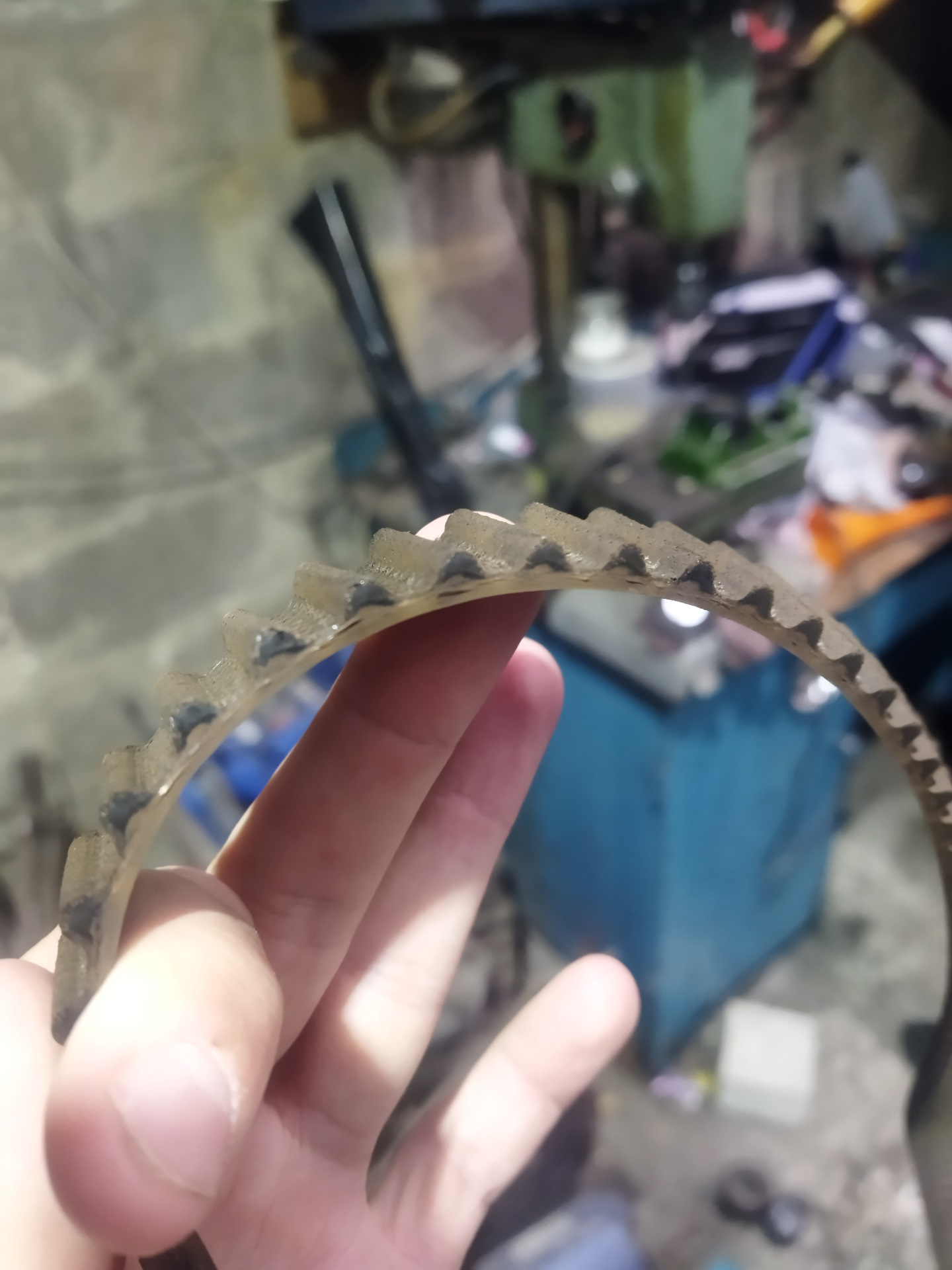

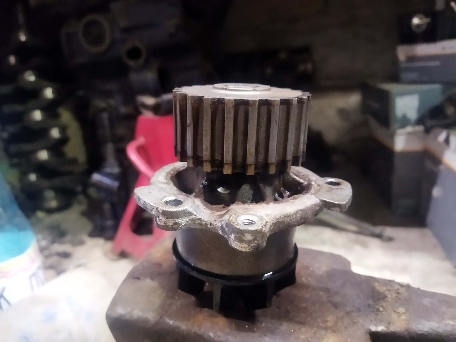

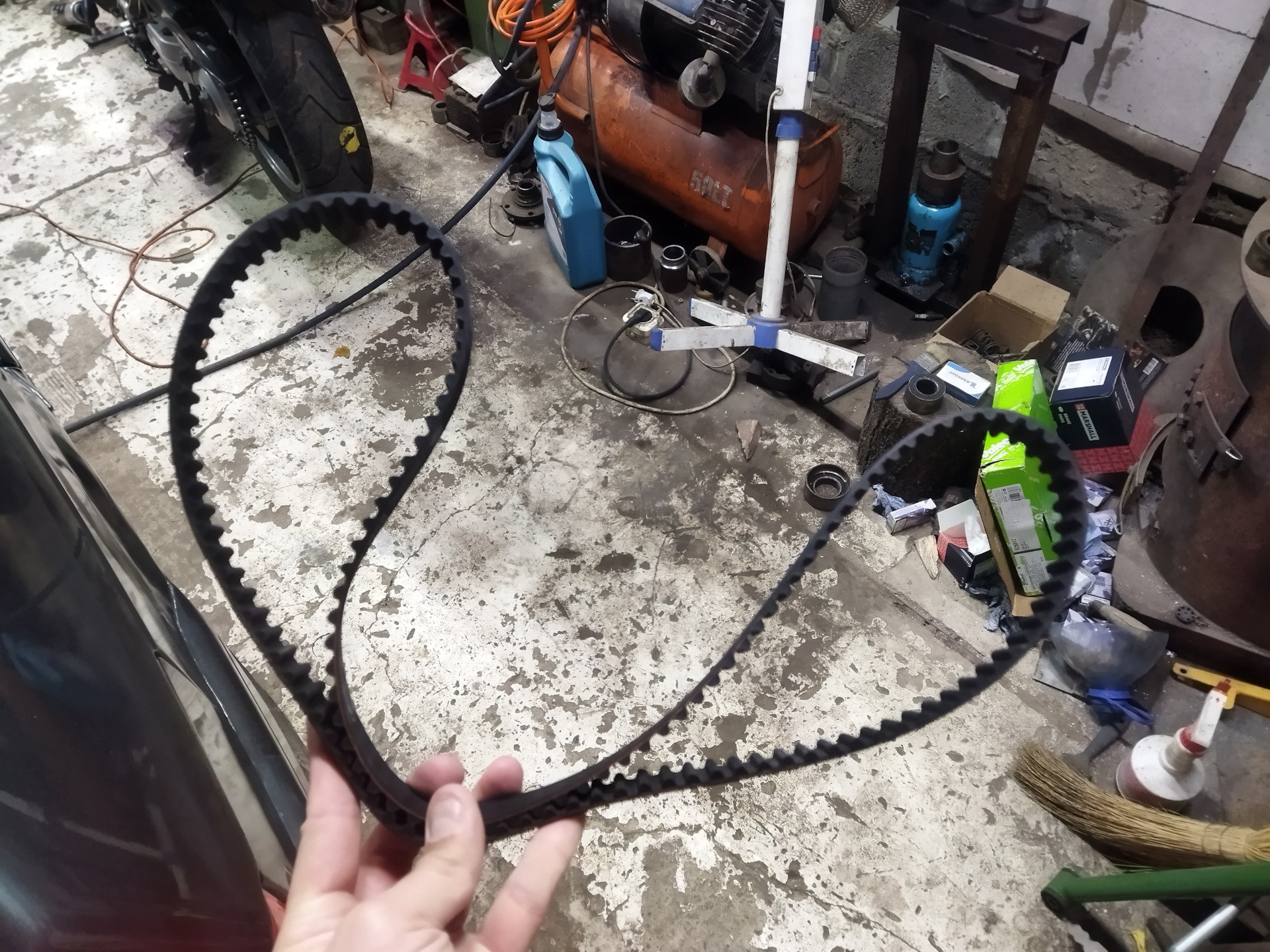

— Ремень весьма износился. Если бы продолжил и дальше ездить, то при наступлении морозов могло бы обрезать несколько зубьев и беда…

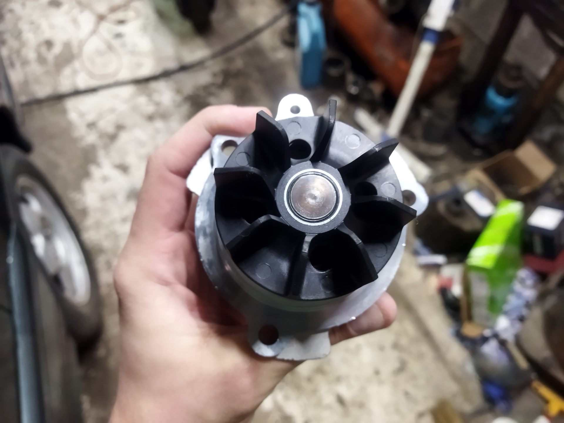

— У помпы появился люфт, были подтекания.
— Старый обводной ремень в хорошем состоянии ( остался в запал на непредвиденные случаи)
В остальном всё хорошо.
Произвели замену ГРМ, заменили масло КПП, антифриз, до этого произвёл замену масло в двигателе и замену фильтров.
Машина обслужена, можно смело дальше ехать.

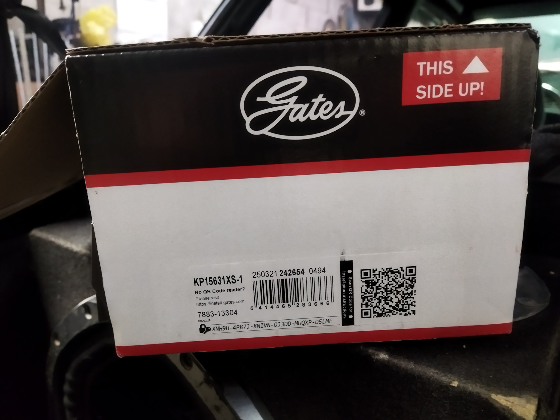

Огорчу вас, ваш комплект грм самая настоящаяя китайская подделка. Начиная с подшипника, зааанчивая ремнем.
Там и у ремня генератора QR-код не бьется.
Lada21086
Какой фирмы лучше брать?
Сам в поиске, готовлюсь. Пробег 103 уже, скоро менять
Еще же есть фирмы контитеч и Ина
Lada21086
как определили ? на что стоит обращать внимание ?
Код с коробки на сайте gates пробейте. Через впн можно. Зубья темные слишком, хотя может, фото такое. Зубья темно серого цвета должны быть. Маркировки на ремне не видно. Если ее нет, то код можно даже не пытаться проверять.

Я до 130 ткм ездил.
В итоге вот так получилось)))
Ой ëй… Дорого…
По этому то и решил не рисковать и заменил.

Все по делу и с хорошими комплектухами. Единственное я бы заменил антифриз на синтек. В тестах на замерзание при заявленных -40, сибирь замерзла при -22
Приму во внимание .
Надеюсь, что такого не произойдет, а так буду поглядывать.
Лучшие заранее проверить рефрактометром, превентивно, а то когда блок разморозится, поглядывать уже будет поздно. Как говорится, надеясь на лучшее, готовься к худшему.

Грм проверяли на подлиность?
Лично я — нет.
Доверился мастеру и его закупщику.
Такое себе канеш
Нет причин не доверять этому человеку. Не первый год знакомы и ремонтируюсь у него ))
Они сами могут не знать, что приезжает
Мастер то смотрит, что он купил. Крутит- вертит. Если бы были у него были подозрения то вернул бы.
А если так рассуждать, эти не знают что отправляют, те не знают, что принимают, тот не знает, что покупает, то уже лучше ездить на маршрутке, что бы голова не о чем этом не болела.
Согласен что если б конкретная паль была он вернул бы. Но лишняя инстанция в самоконтроле лишним не будет я об этом.
