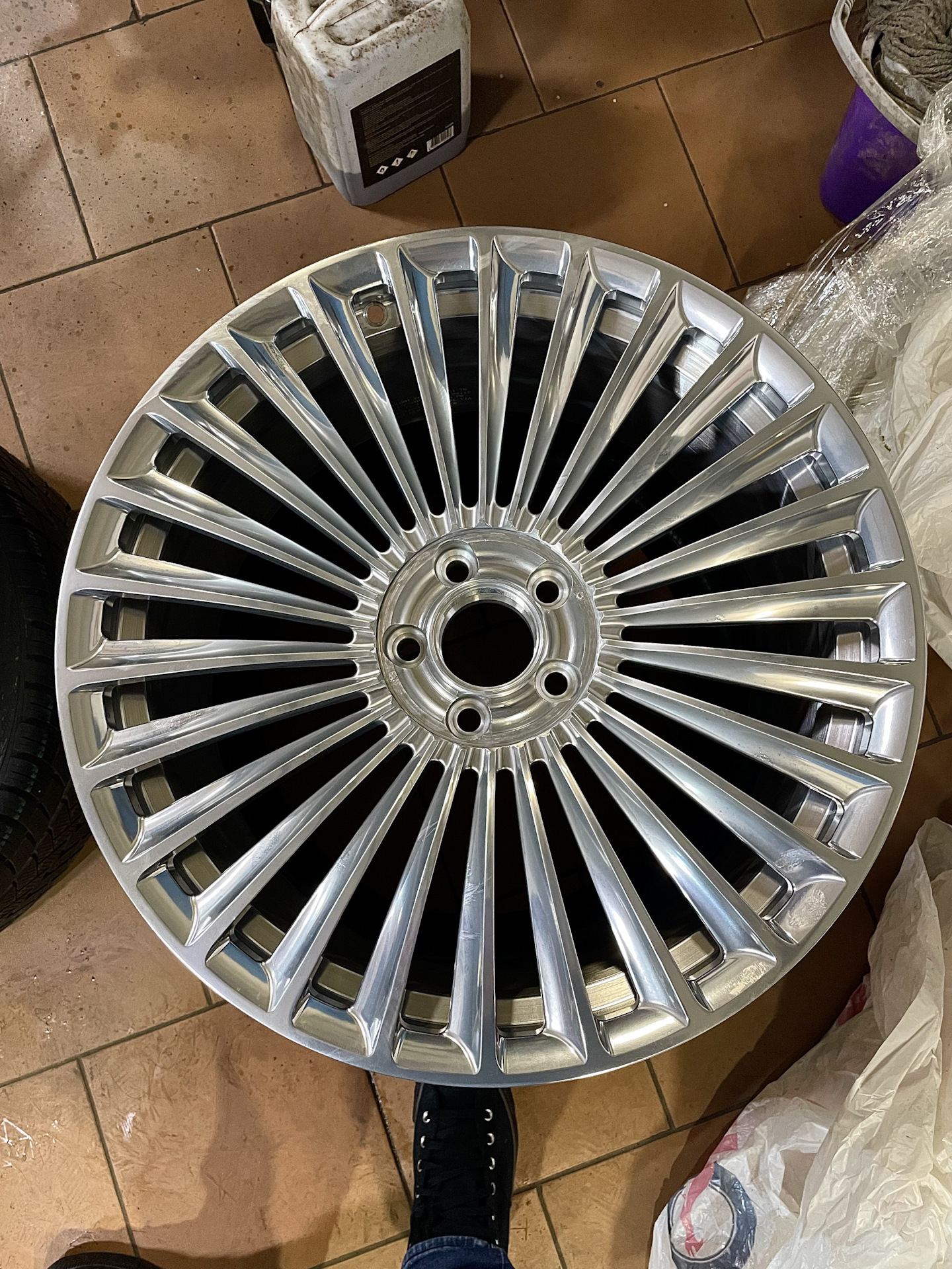

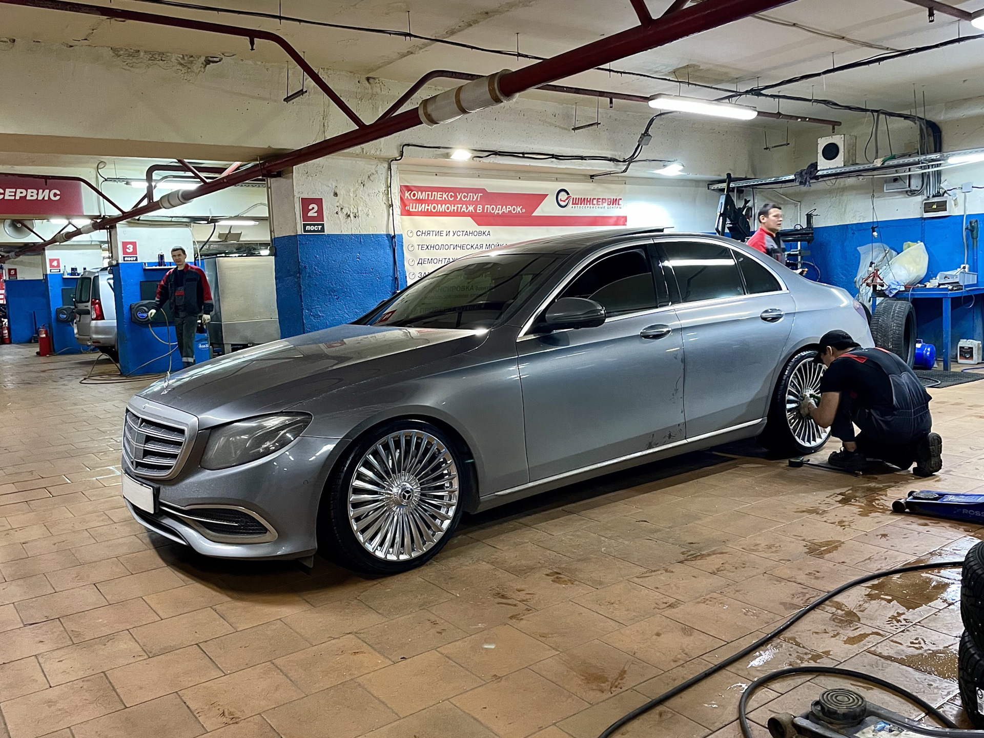

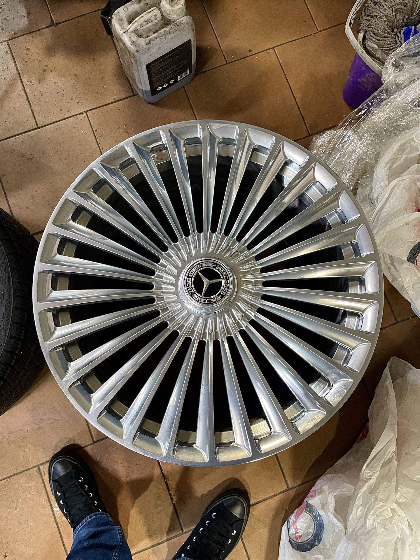

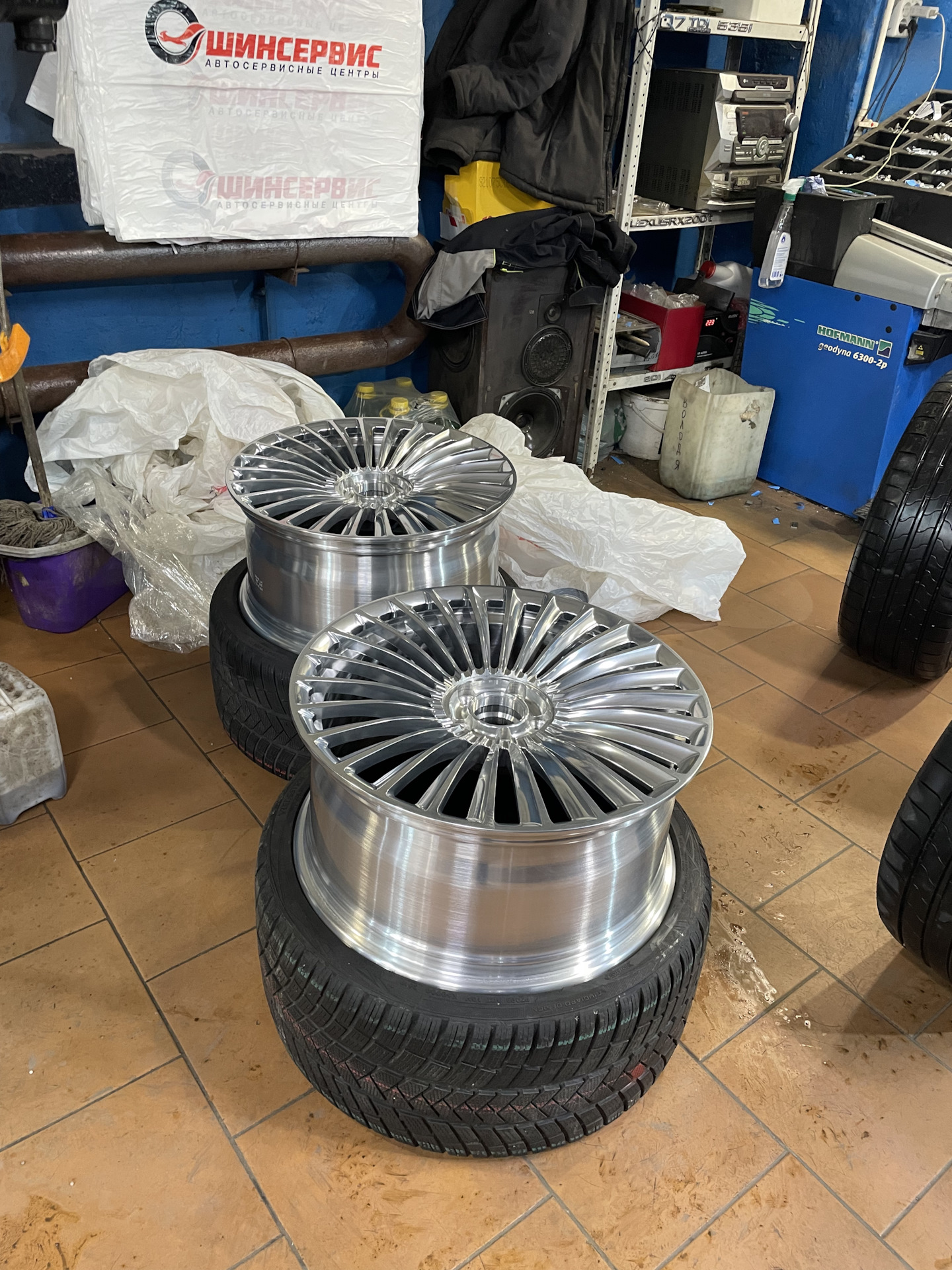

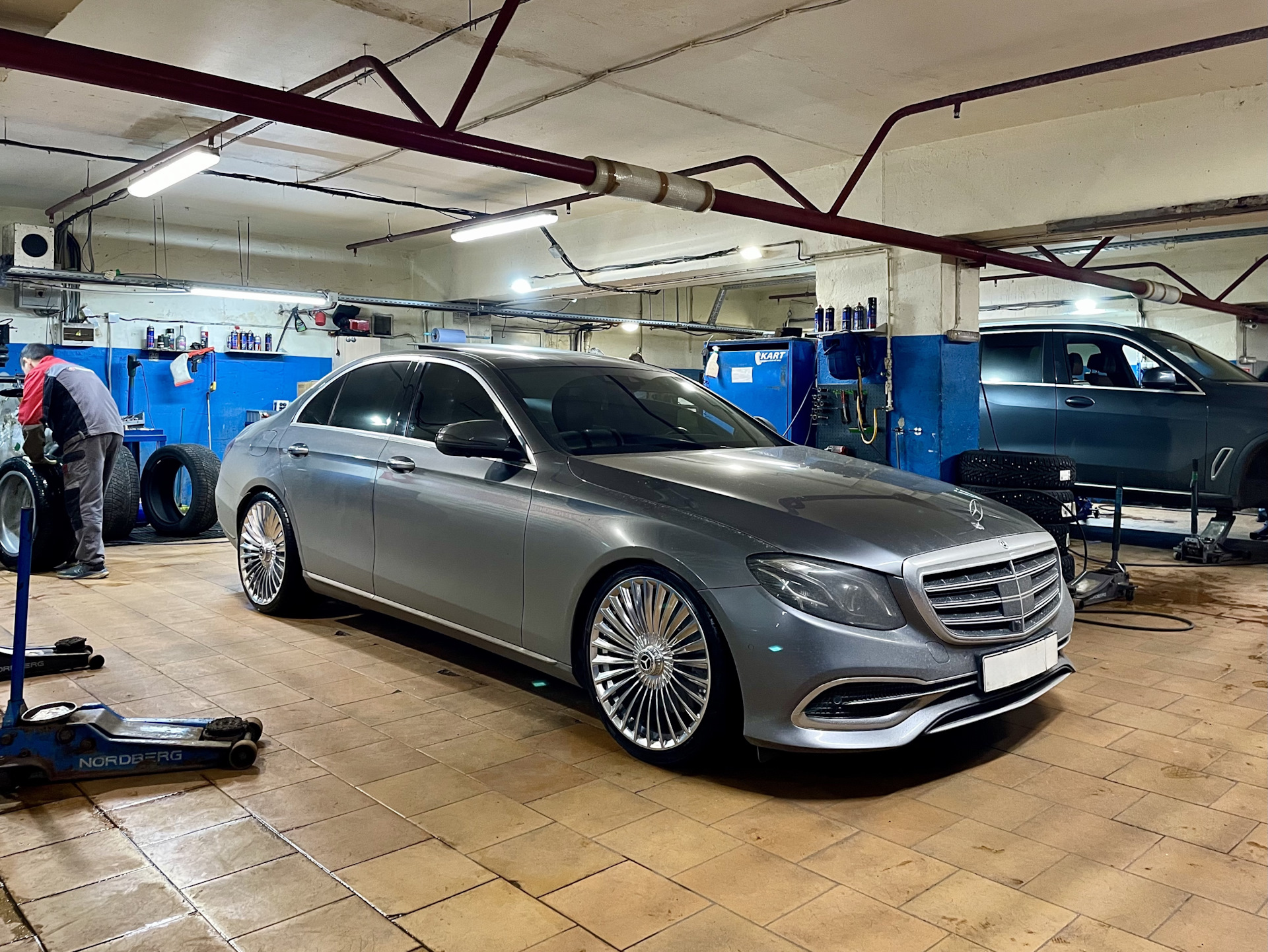

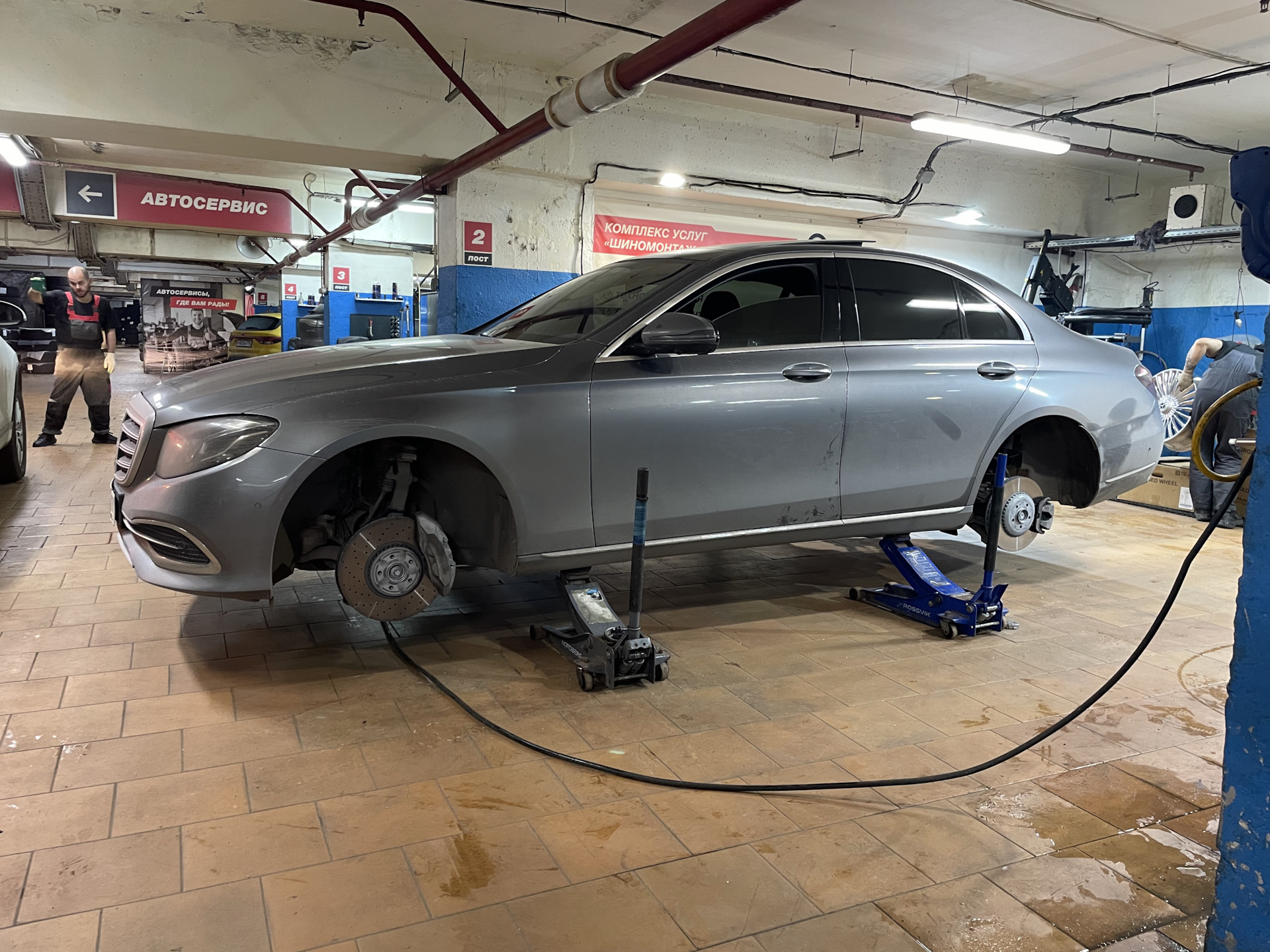

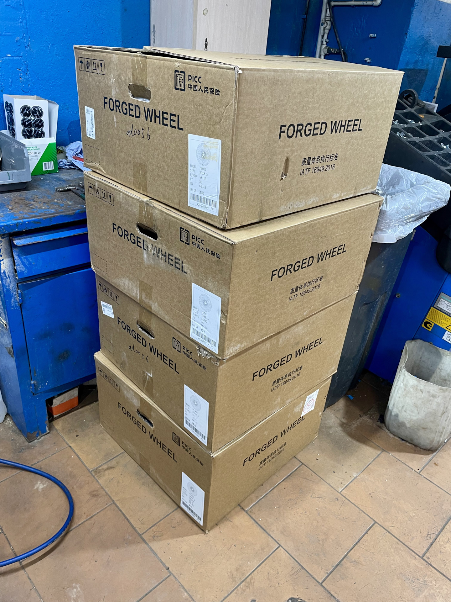

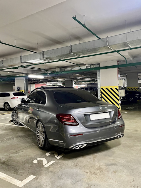

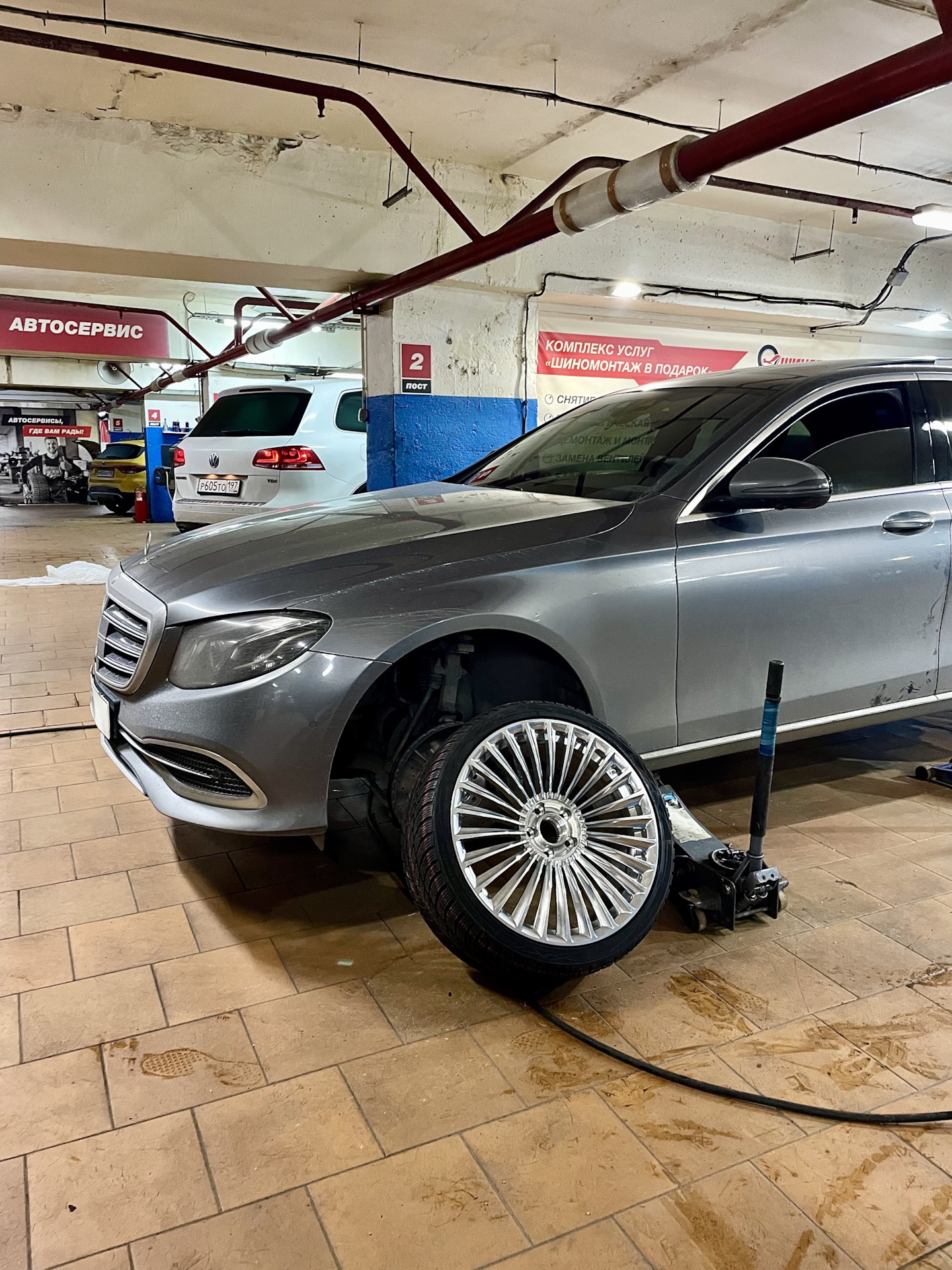

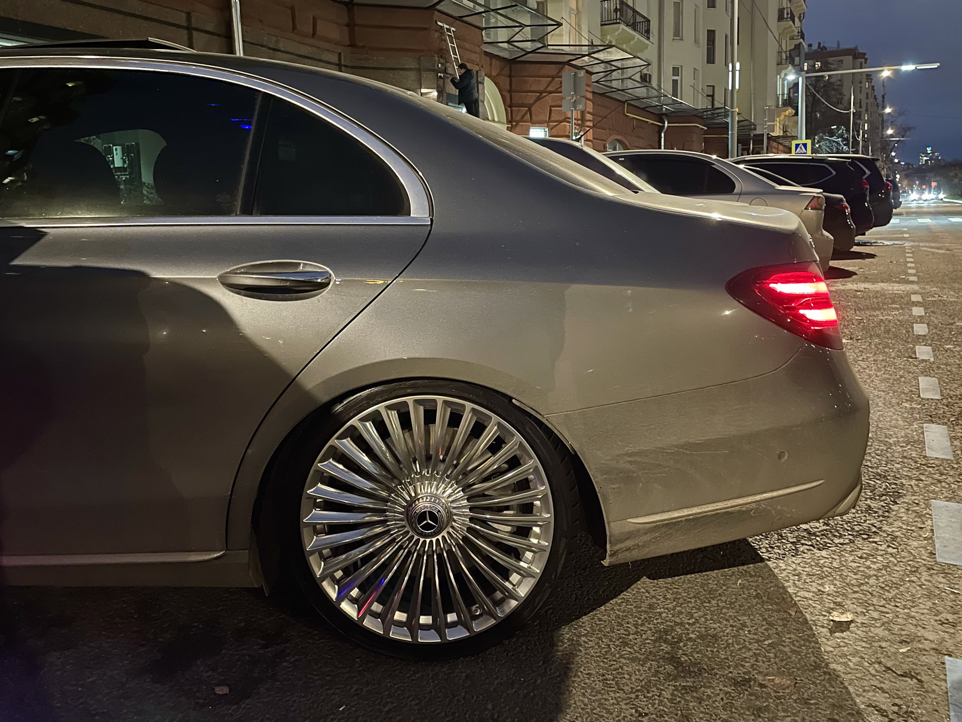

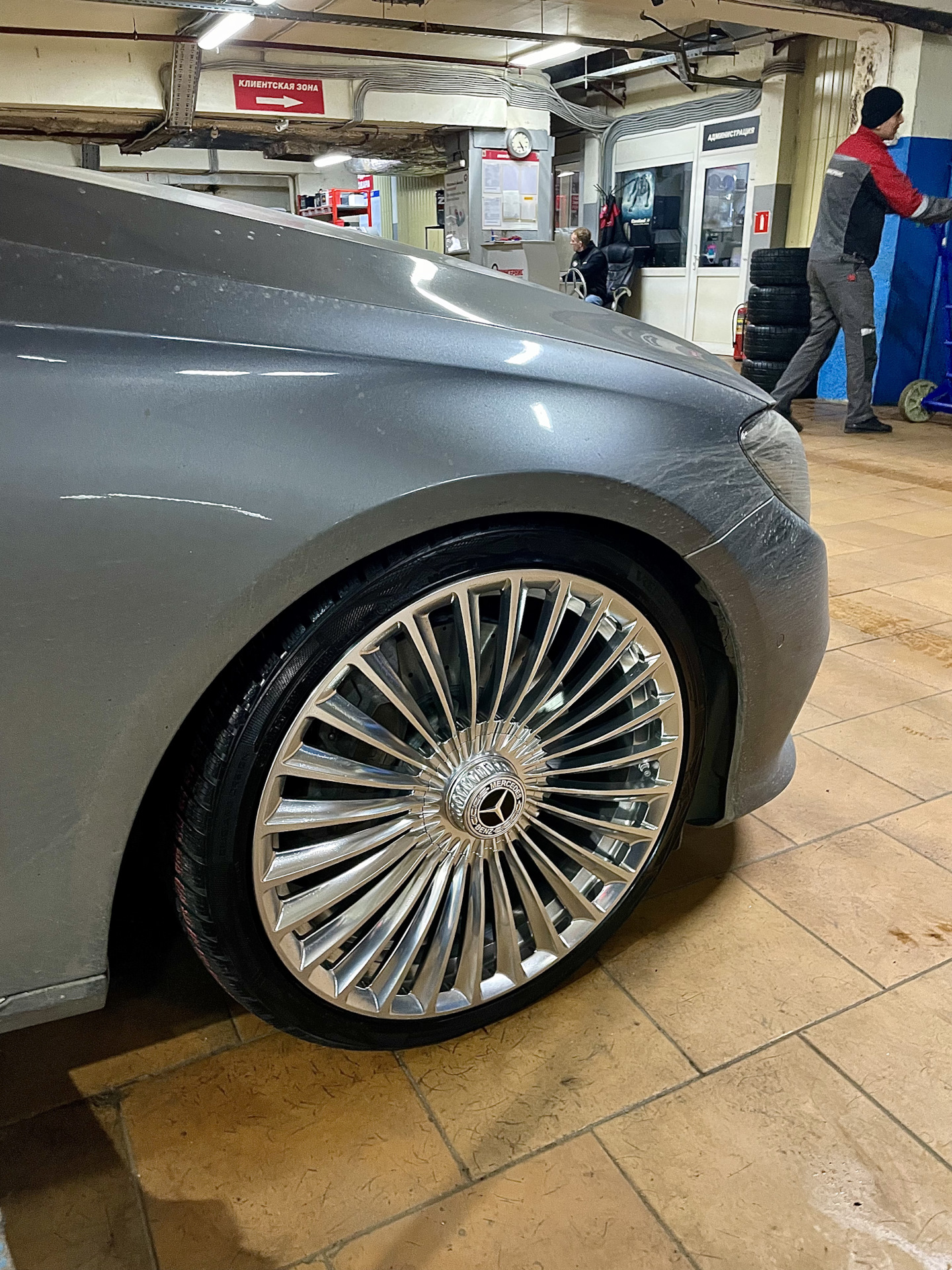

Доброго времени бытия, начал уже было испытывать волнения, снег все ближе, даты доставки дисков несколько расплывчаты, а мотивации два раза делать перебортировку не было никакой.
Но, все сложилось как нельзя четко, вчера получил поставку дисков и с двух ног заехал реализовал шиномонтаж к зиме.

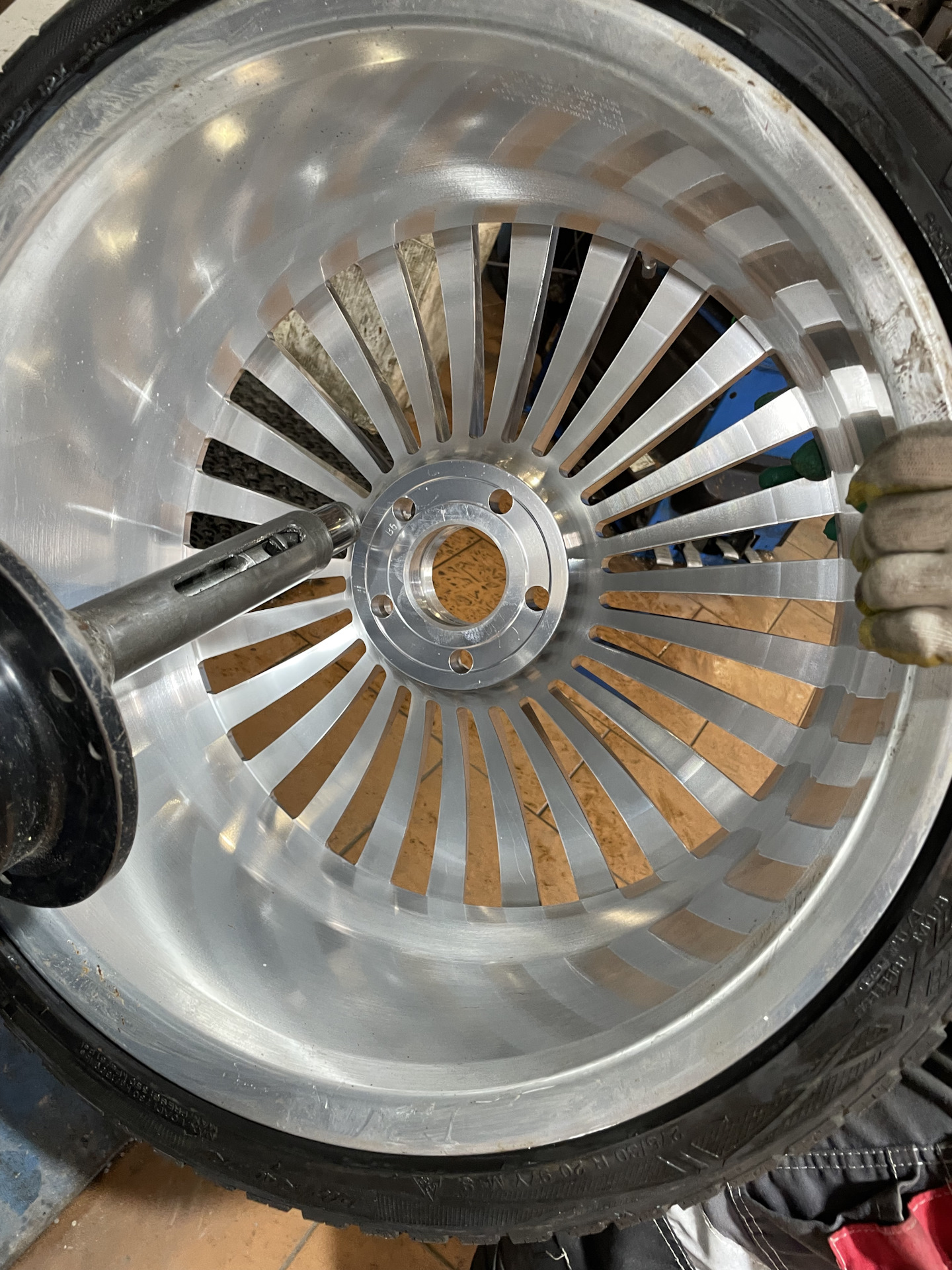

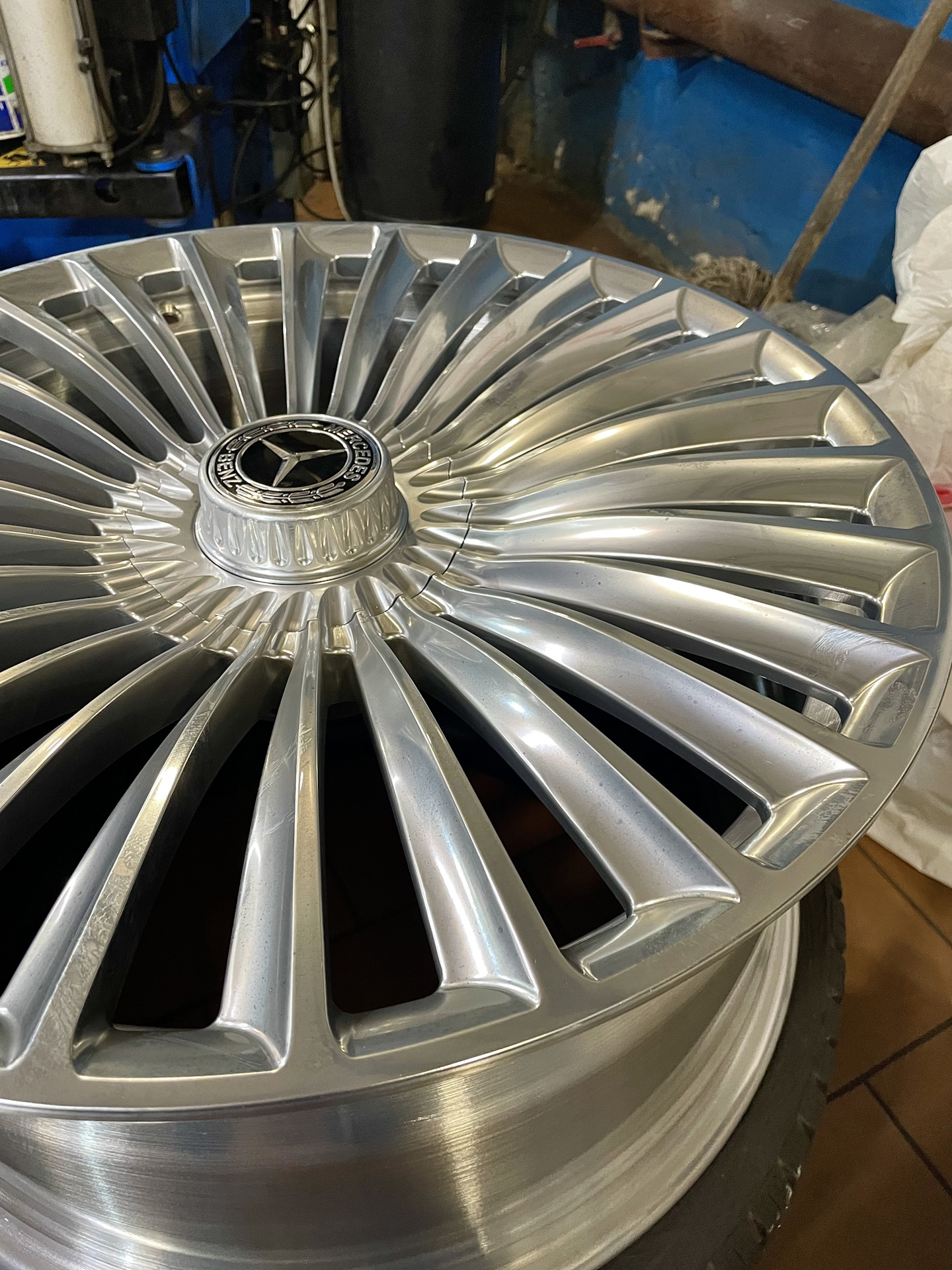

Диски:
R20 8.5J ET36 DIA 66.45
R20 9.5J ET43.5 DIA 66.45
Резина:
245/35/20
275/30/20

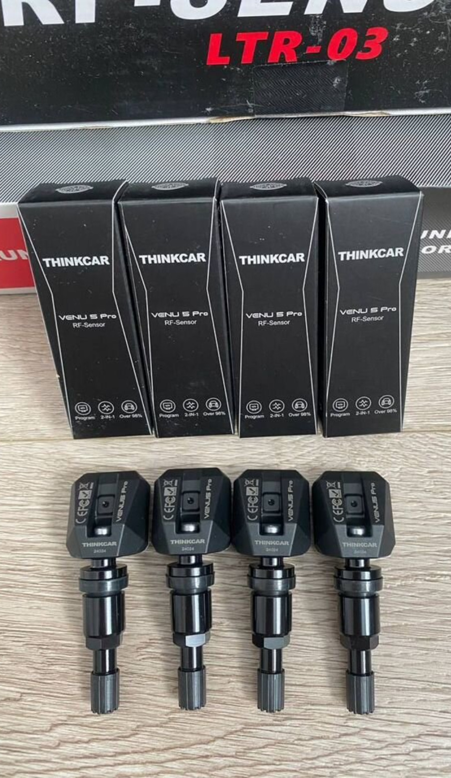

Датчик давления:
Thinkcar Venu 5 Pro
Результатом я лично очень доволен, общая эстетика полностью соответствует тому образу и картинке, что я представлял и строил у себя в голове.
Осталось доехать до мойки навести порядок.

ЦО не пришлось точить? Заводской вроде 66.6?
Не, залетели без нареканий, сидят плотно, люфта нет

А эти датчики сами подхватились автомобилем?
Вы не точно указали маркировку дисков и шин. Буква R в маркировке дисков не используется, эта буква используется в маркировке только шин, прописывается перед размером шины и означает, что шина с радиальным кордом.
Неточности неизбежны)
Да, датчики автоматически прописались через 20 минут езды, им потребовалось время дабы перестроиться после заводских, но теперь все работает по штатному.

есть, по ощущениям, разница между литьем и ковкой?
Если честно на удивление да, словно прибавилось легкости в вождение, по замерам 0-100, сделал буквально пару раз, вроде выдает стабильно шустрее на 0.10-0.15с
