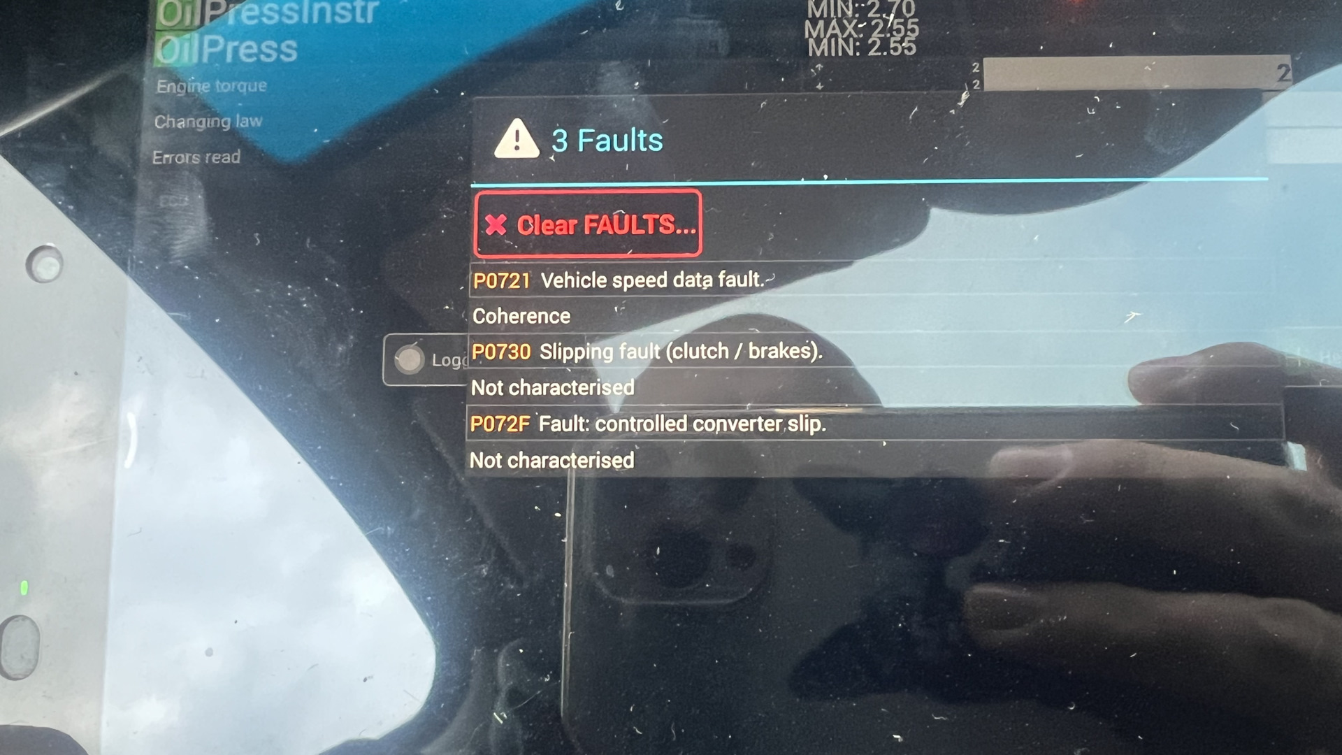

Казалось бы, как связана замена задних стоек к внезапному отрыгиваю алки)

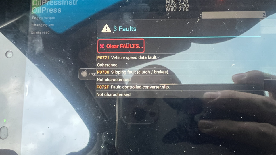

Вообщем никаких признаков скоропостижной кончины акпп не было и прекрасным утром отвозя жену на работу при повороте влево и небольшом подъёме алка отказалась переключаться на 3ю передачу, пробуксовка и все… аля улю((( кое как благо метров 500 довез до работы, покурив пол часа почитав ошибки и сбросив их на 2й передаче доехал до гаража на аварийке с километр примерно.

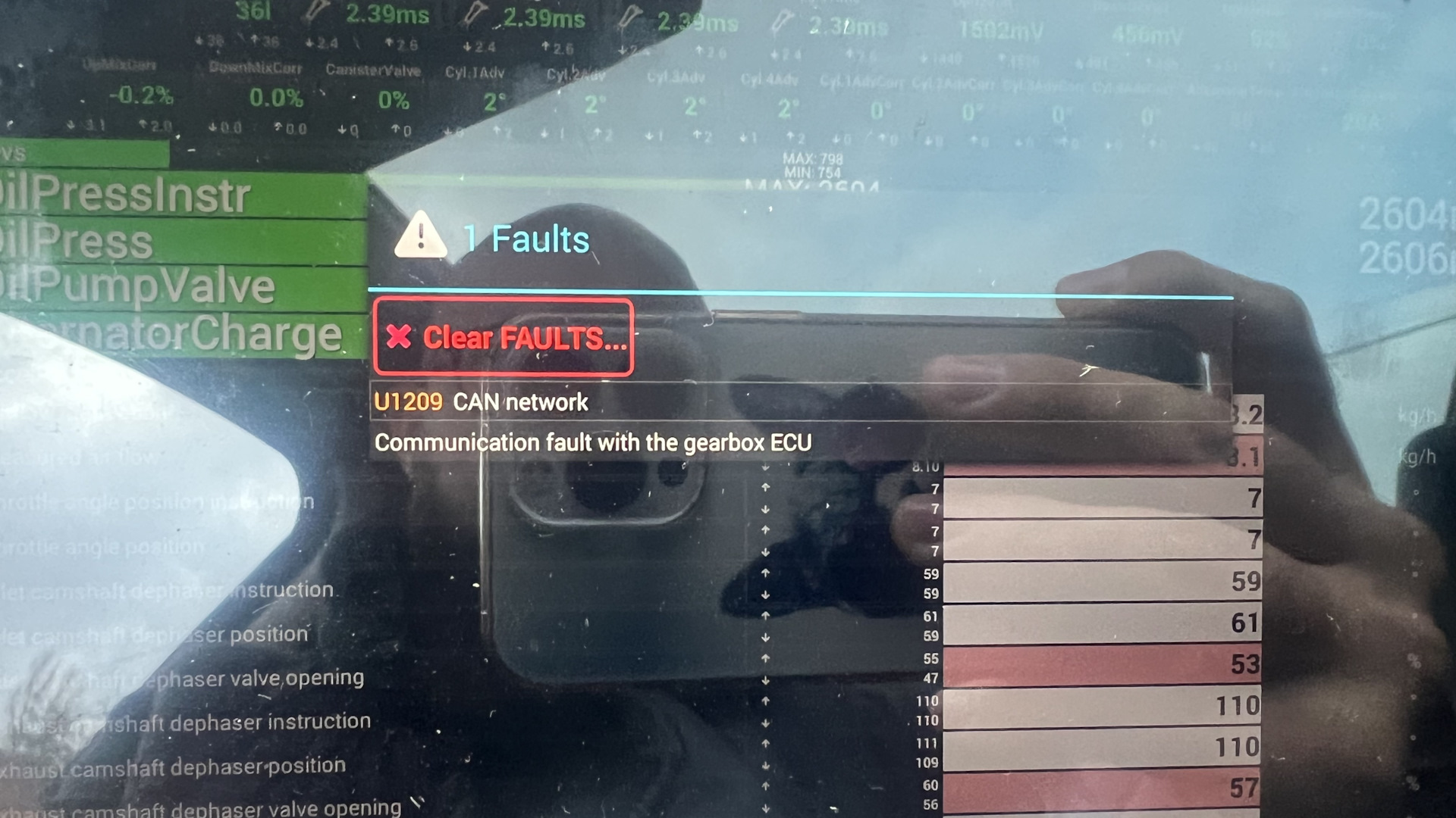

Постояв машина минут 40, поехала без проблем на всех передачах, но как только небольшой подъём соскакивала в аварию и не включала ни одну передачу, перезапуск помогал включить 1 и 2, вернулся в гараж.
