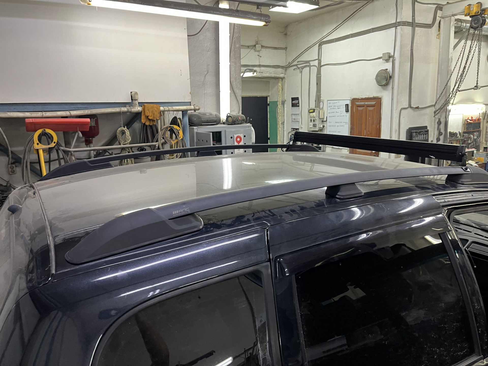

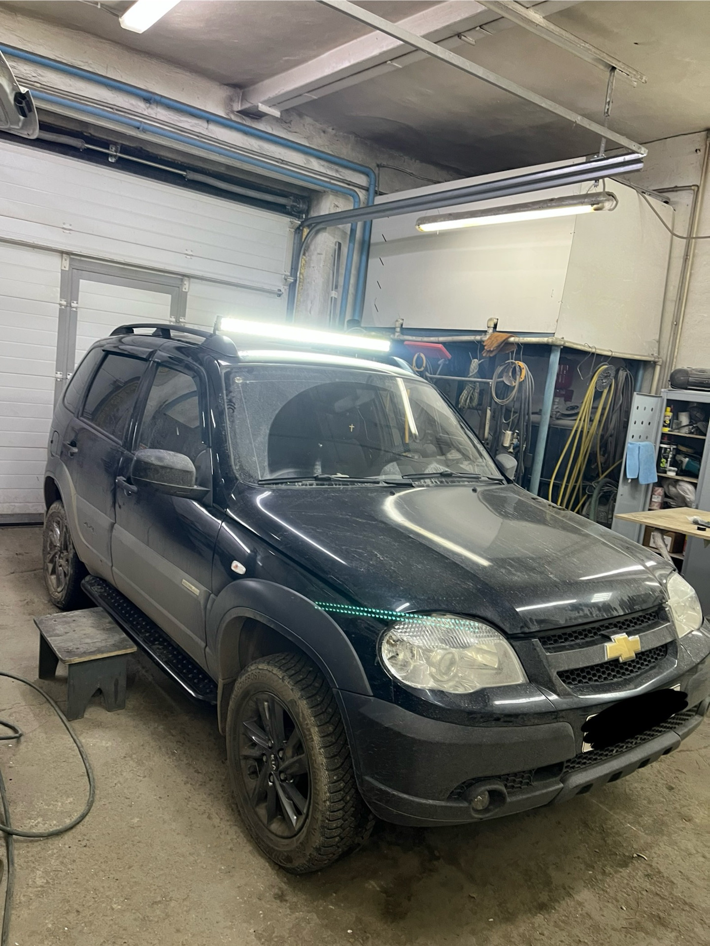

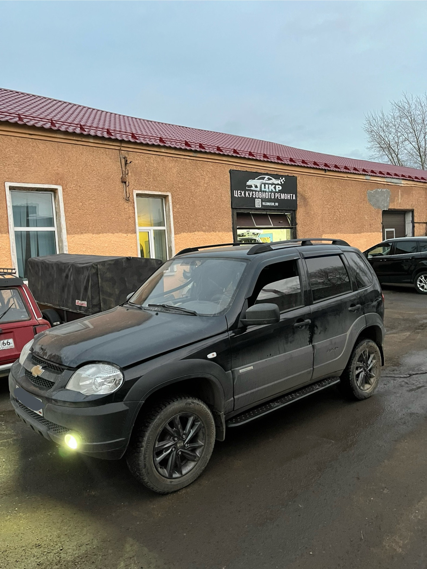

Дело дошло до крыши. С рейлингами вид мне больше нравится.
Выбирал между: со сверлением крыши и без сверления.
Почитав кучу отзывов, и посмотрев кучу фотографий. Принял решение купить со сверлением.
Заказывал на озоне, ссылку оставляю:
ozon.ru/t/tksSet3
3 причины почему именно со сверлением:
1. Хорошее качество пластика по виду, те которые без сверления очень уж дешево выглядят и двухсторонний скотч на накладках вобще не устраивал.
2. Близкие к заводским.
3. Надежнее.

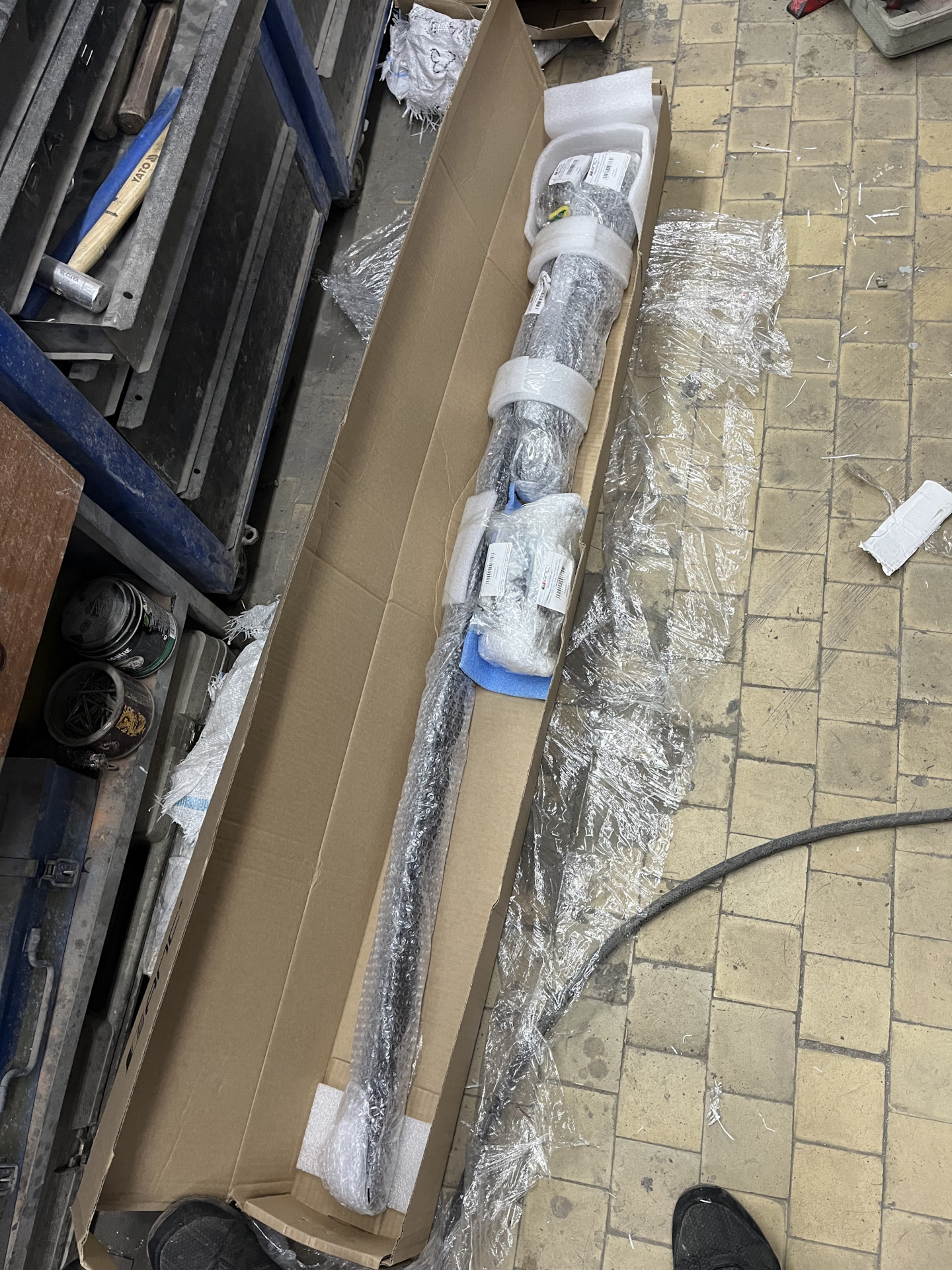

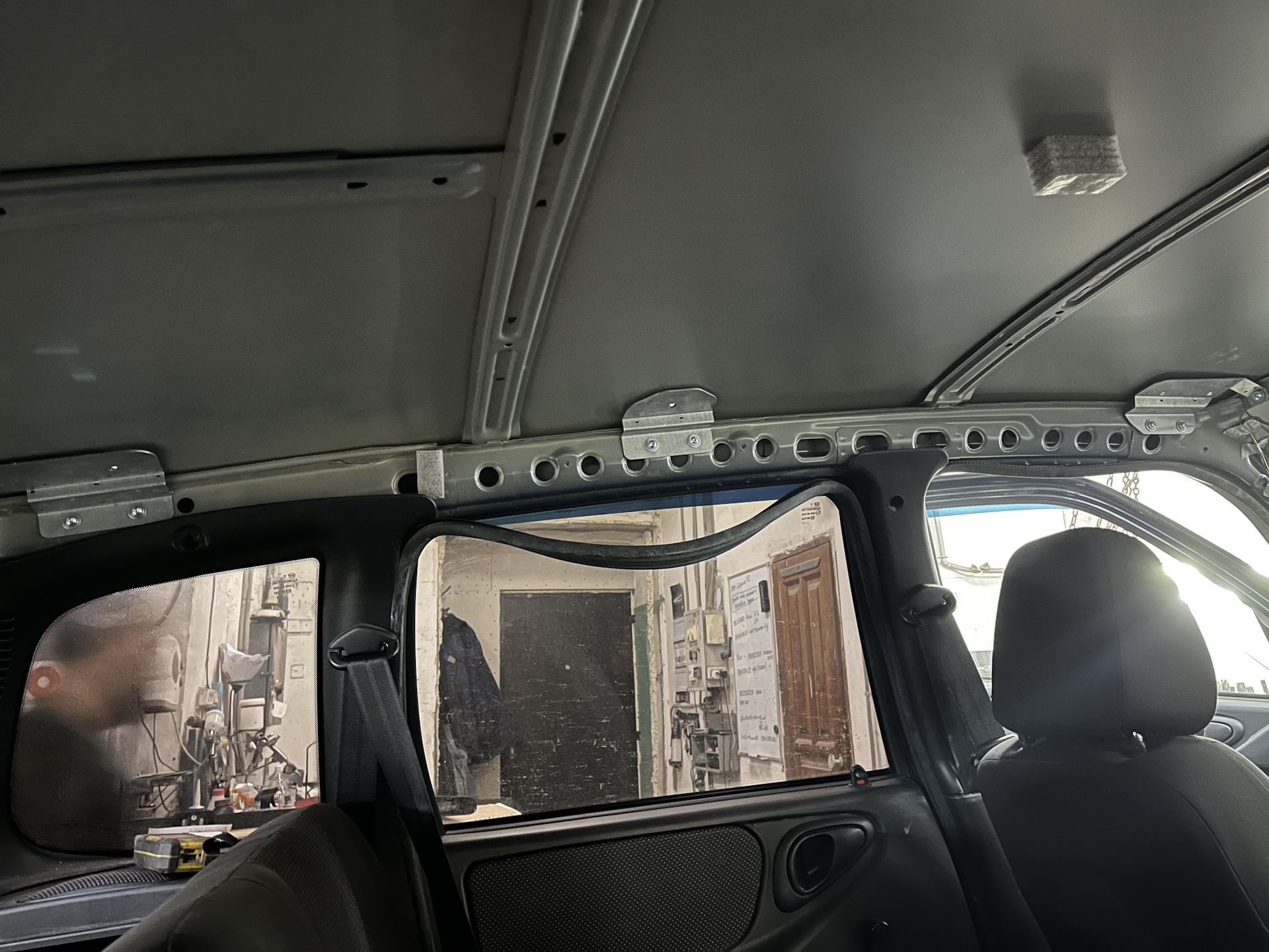

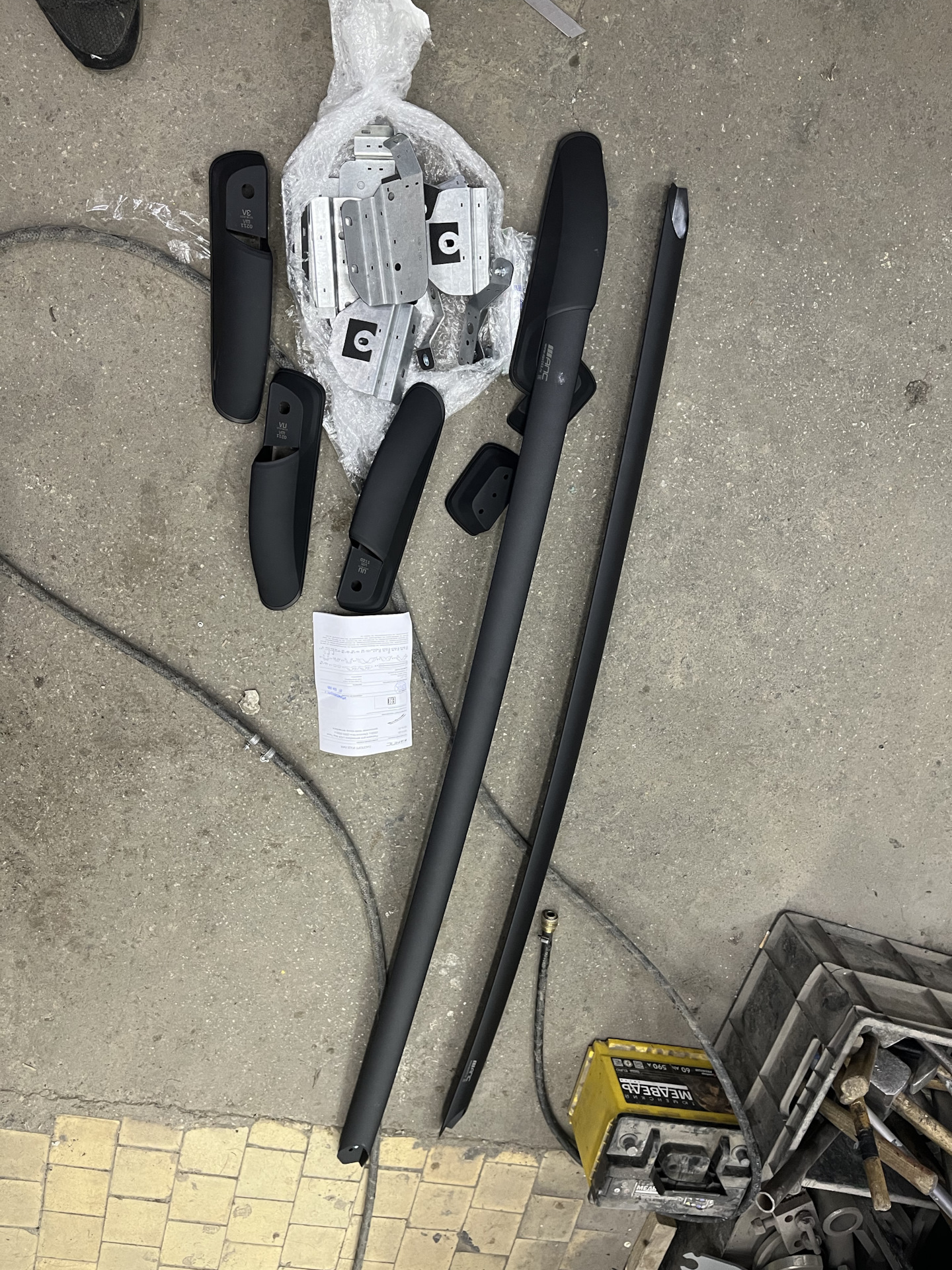

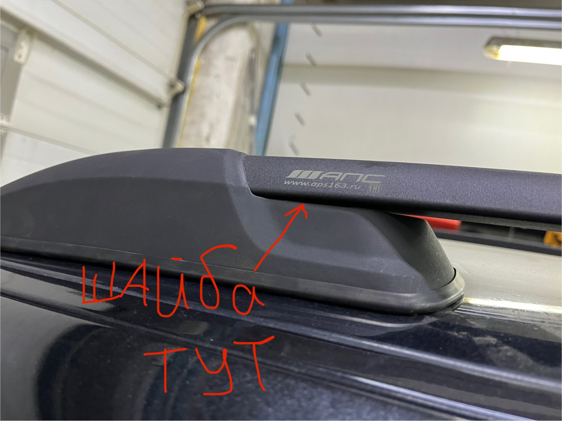

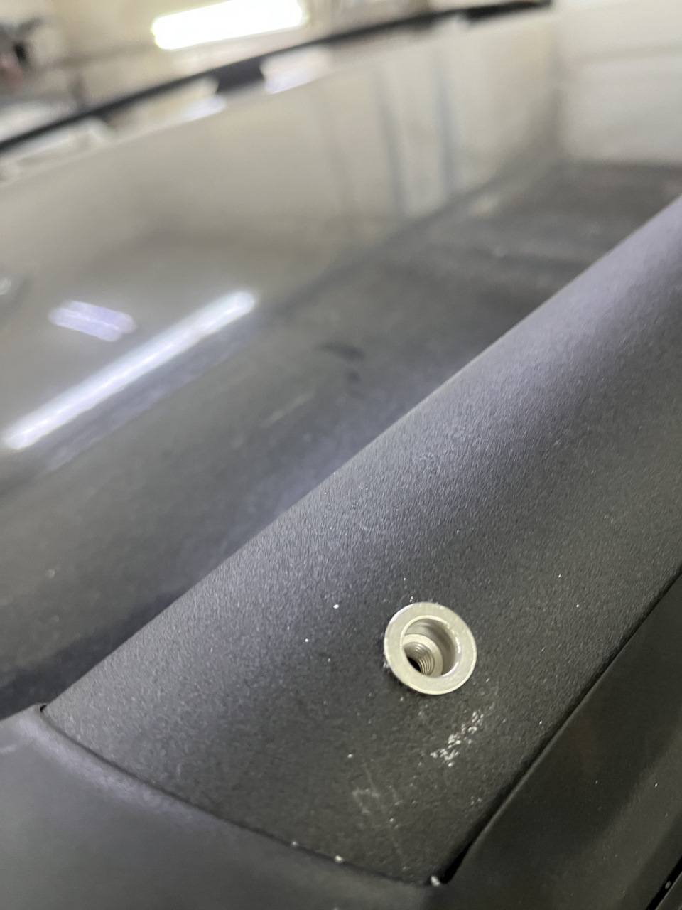

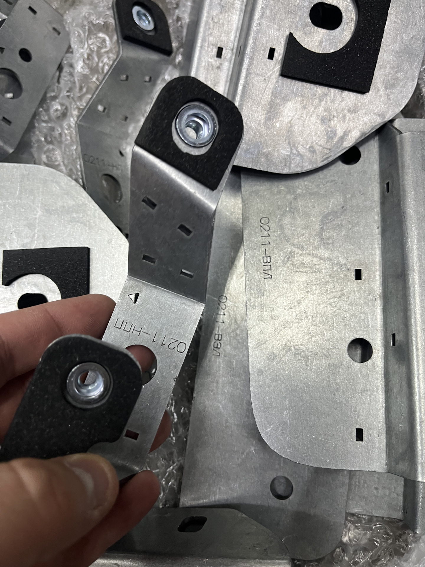

Приехал полный комплект вплоть до каждого винтика и шайбочки. Так же в комплекте даже герметик положили.

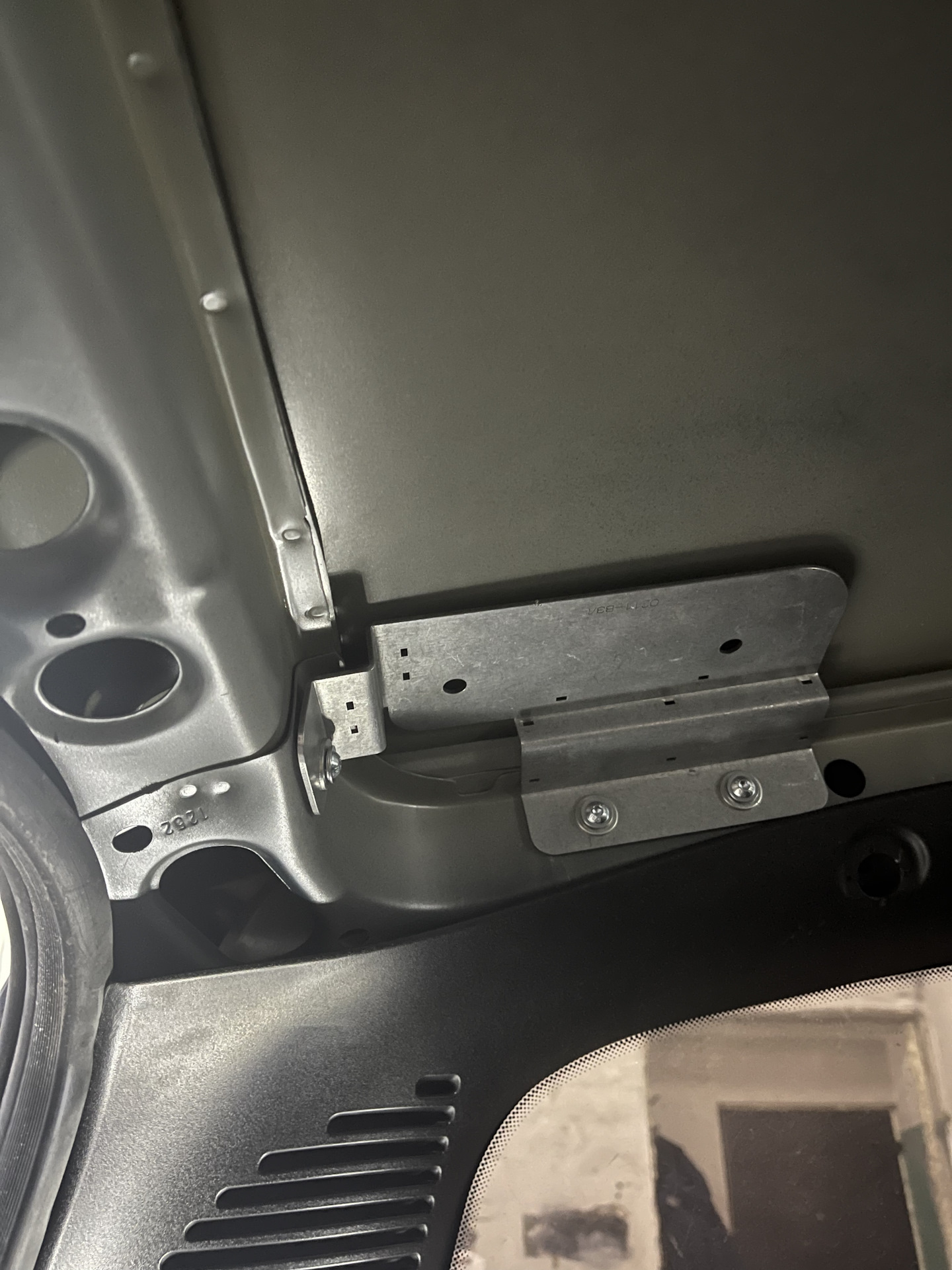

Очень подробная и понятная инструкция с картинками. Все элементы комплекта подписаны что и куда, на всех металических деталях лазером выбито (правый задний, левый передний и тд.)
Поэтому не перепутать.

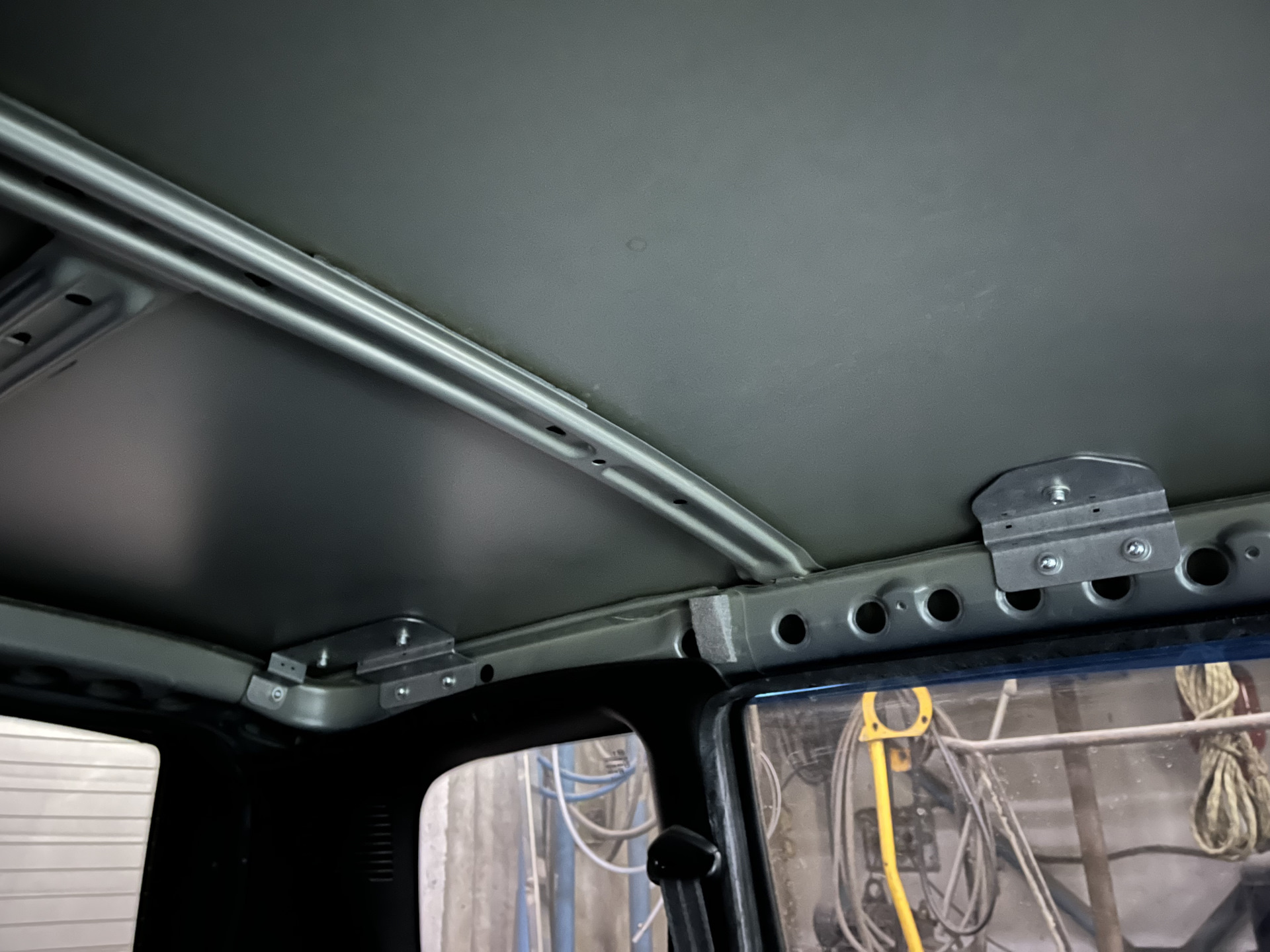

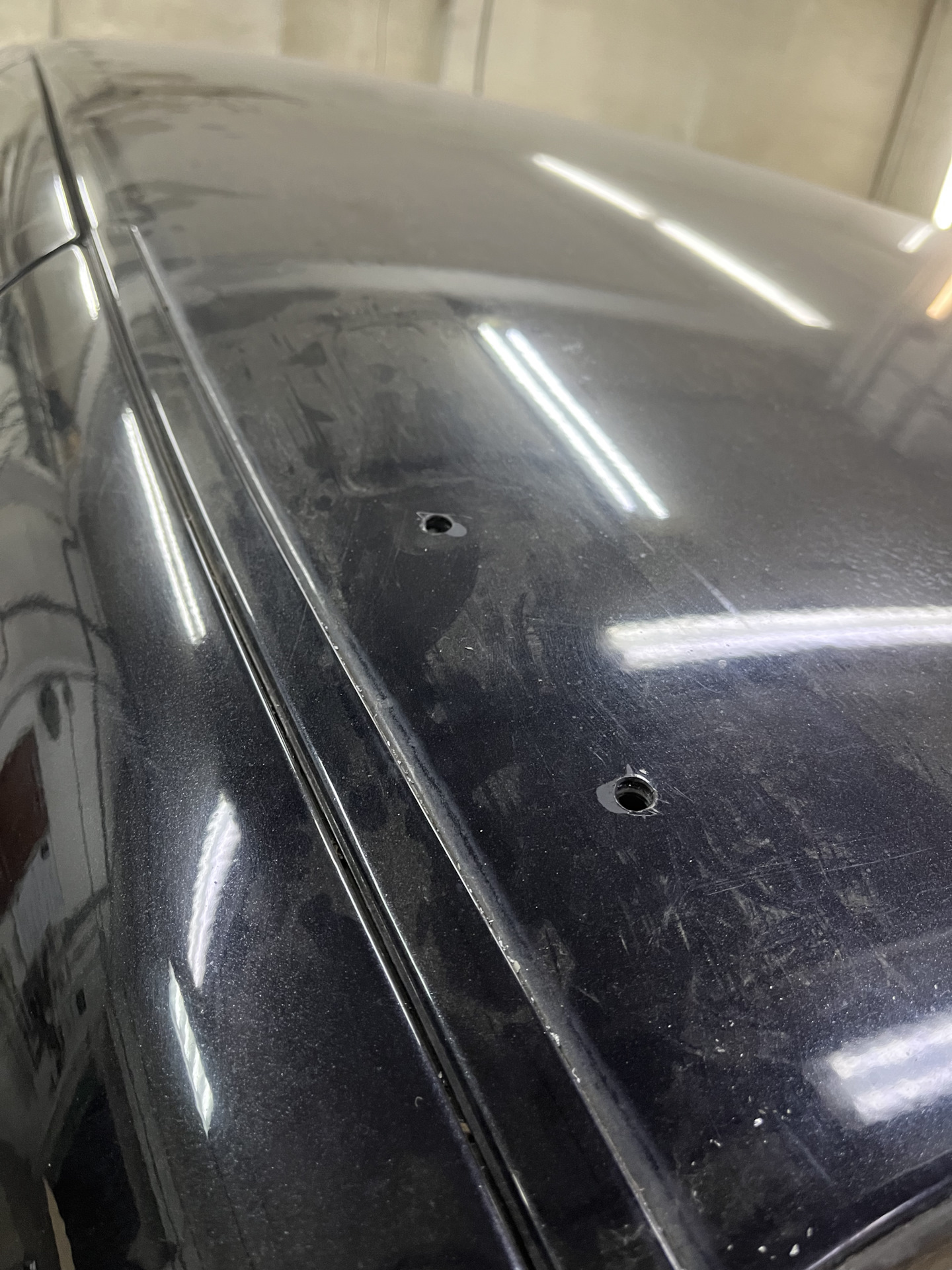

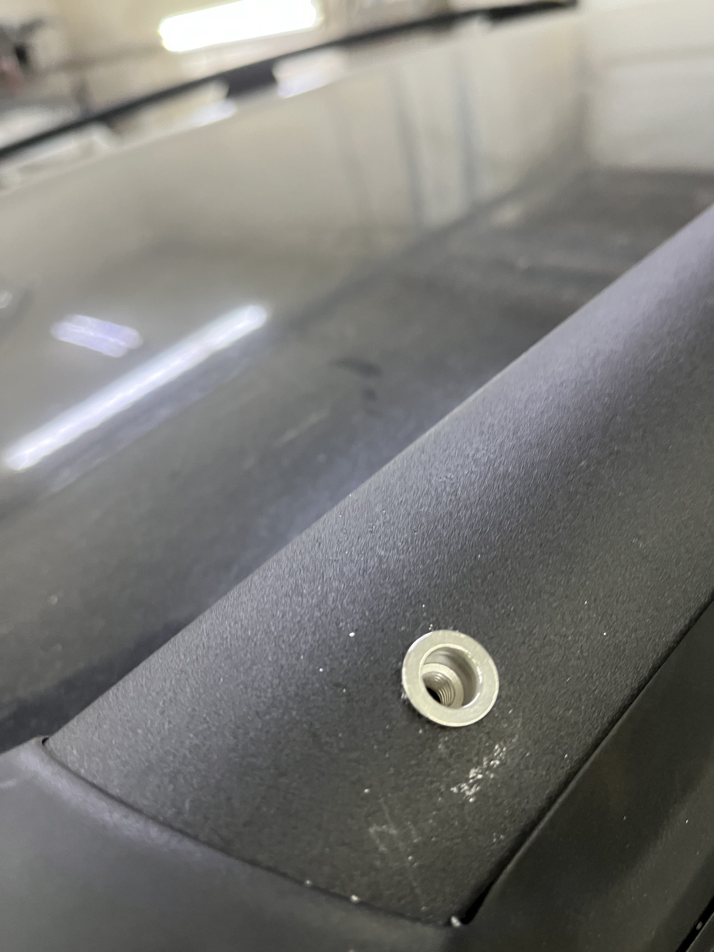

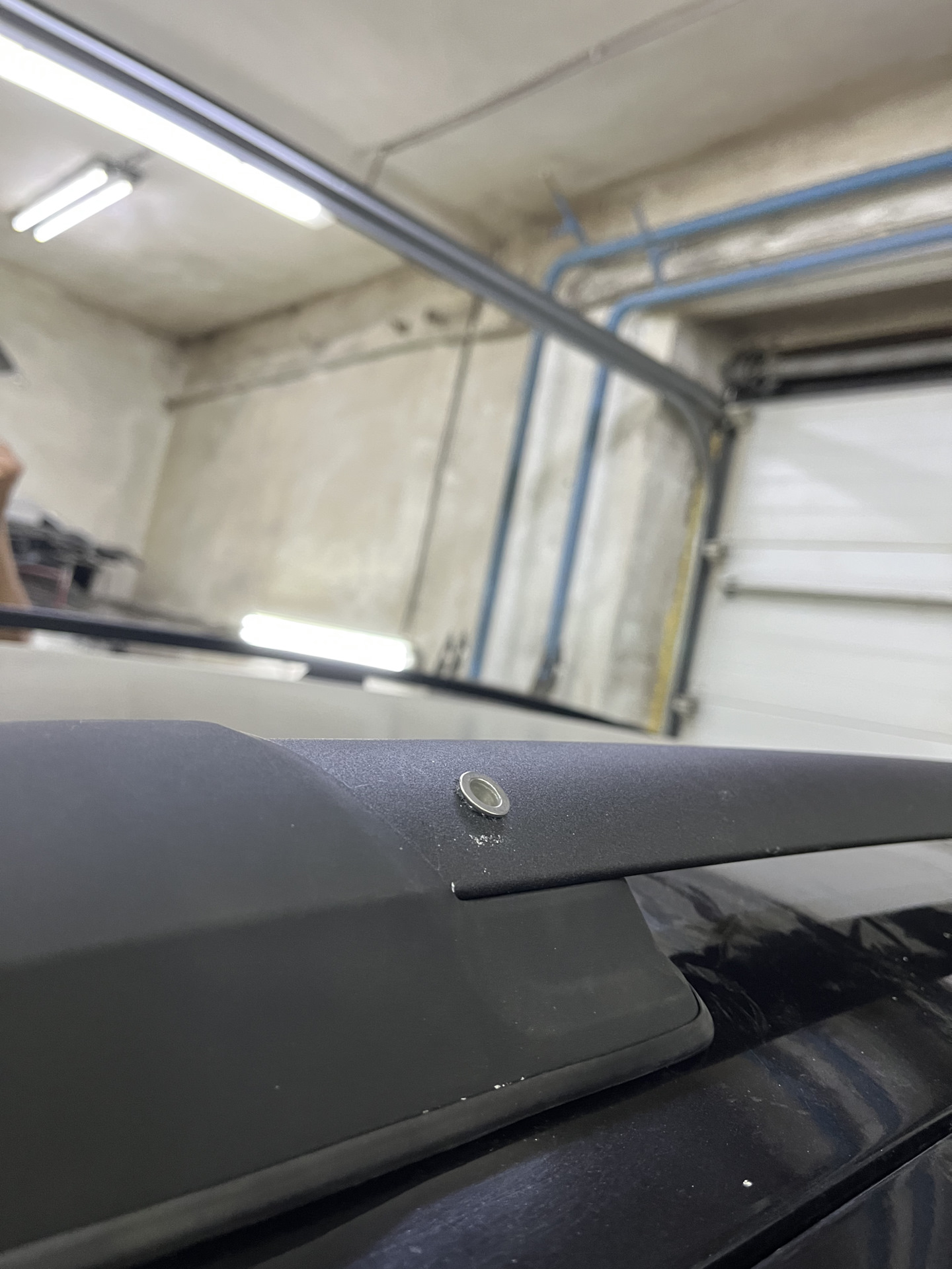

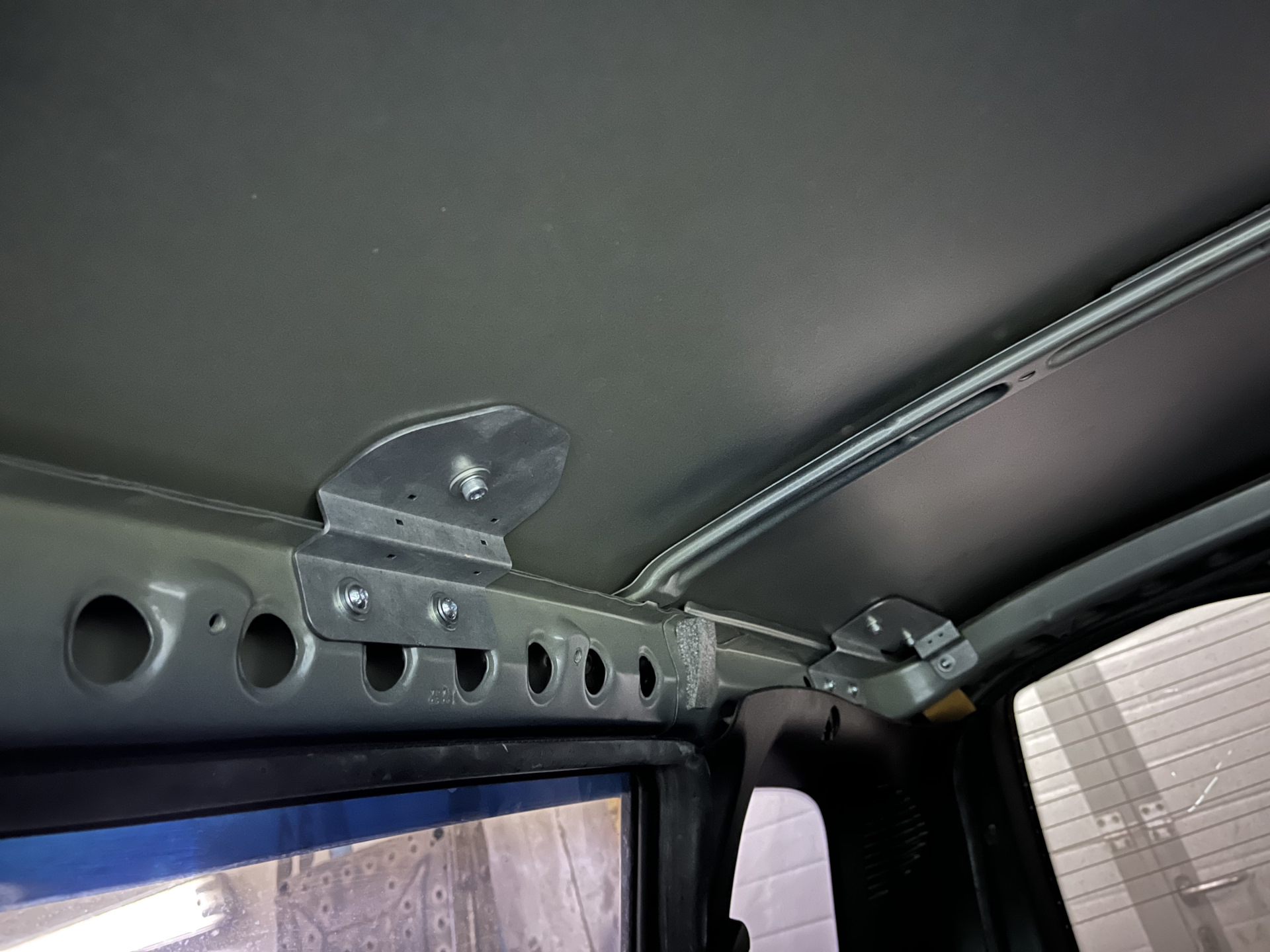

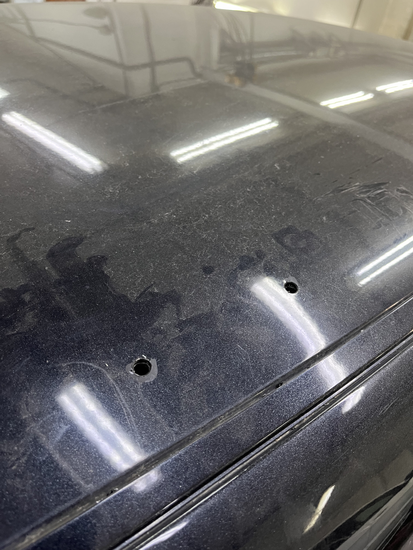

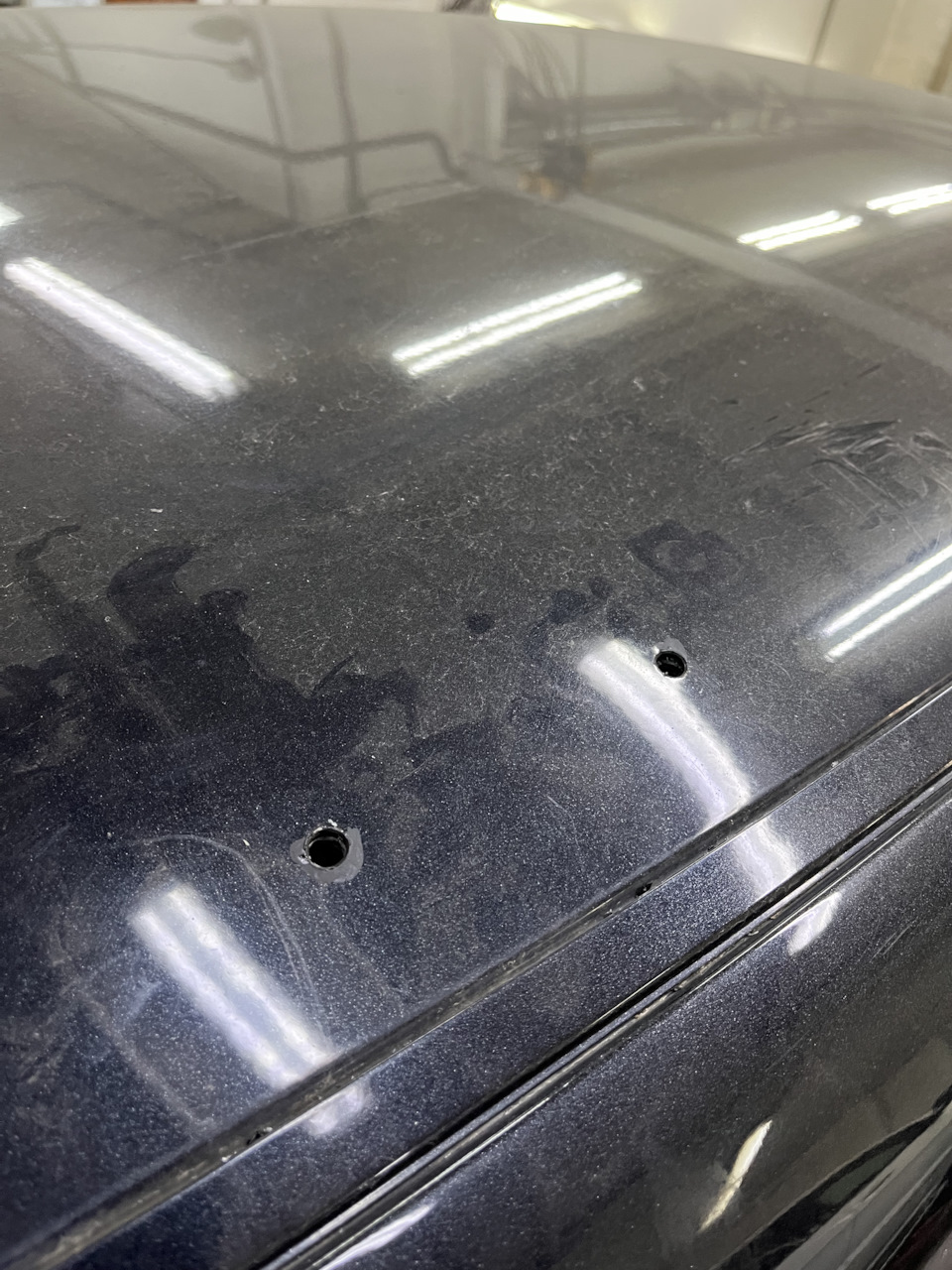

Металические пластины прикручиваются из салона в штатные места. Под них есть все отверстия с резьбой м6. Благодаря этому отверстия в крыше получится сделать только в одном положении, по другому вы не просверлите. Это огромный плюс что не надо по 10 раз вымерять и думать «в каком месте мне просверлить отверстие»
Если делать все по инструкции справится даже школьник.
Единственное пришлось подложить шайбочки под задние крепления между самим рейлингом и пластмасской для плотного прилегания пластмассы к кузову.

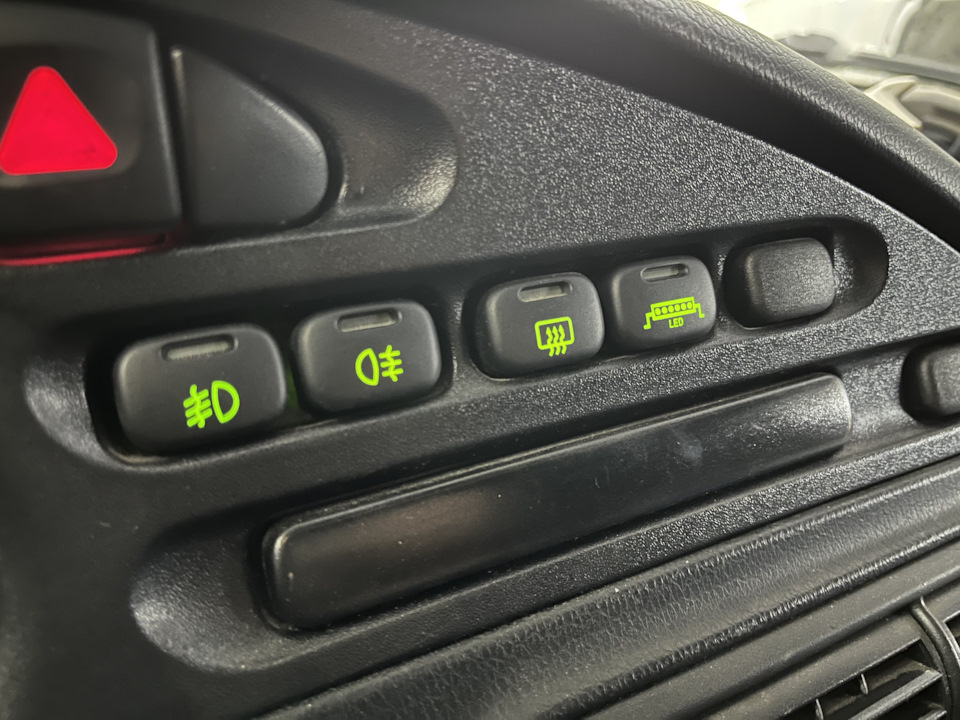

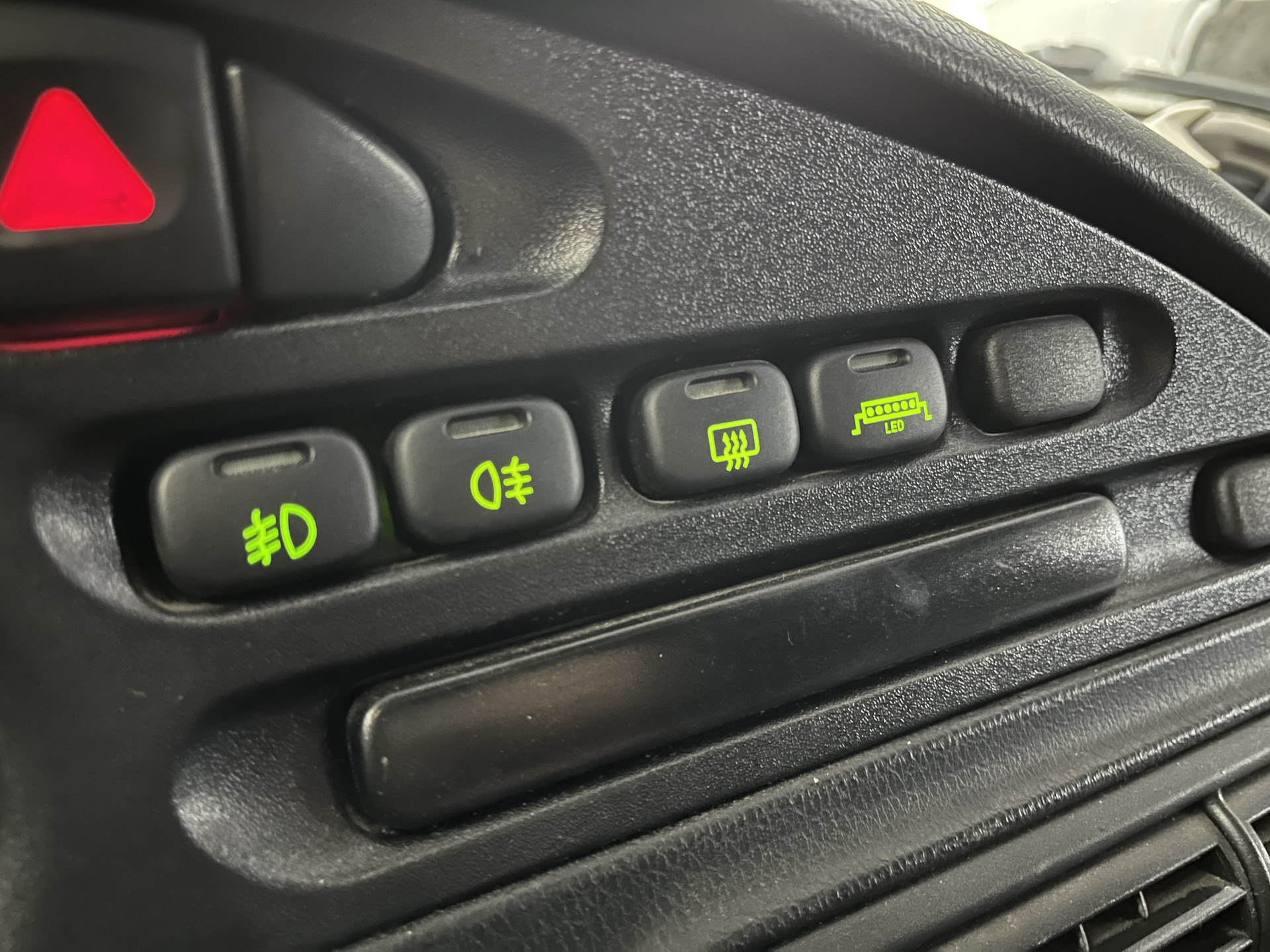

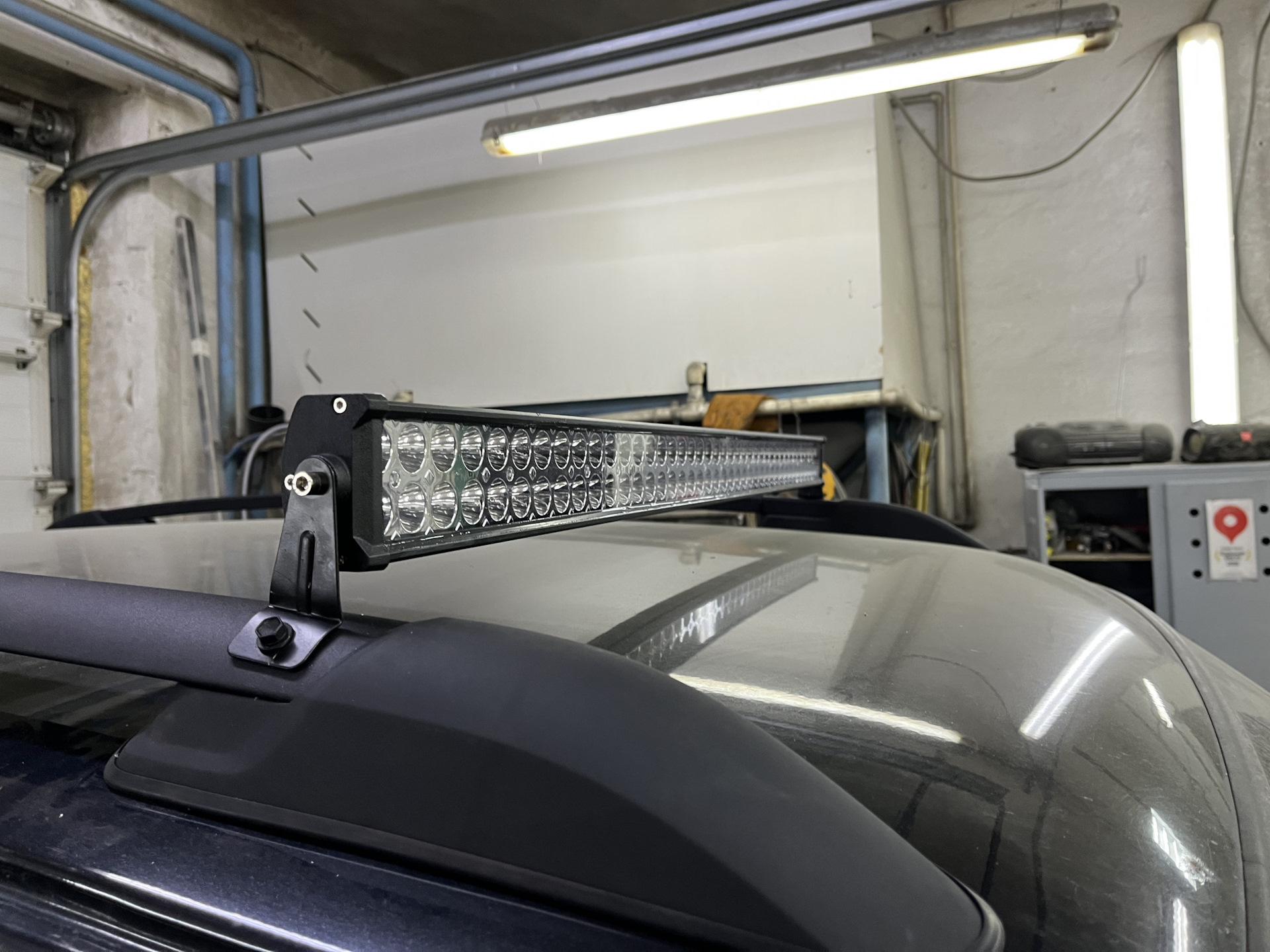

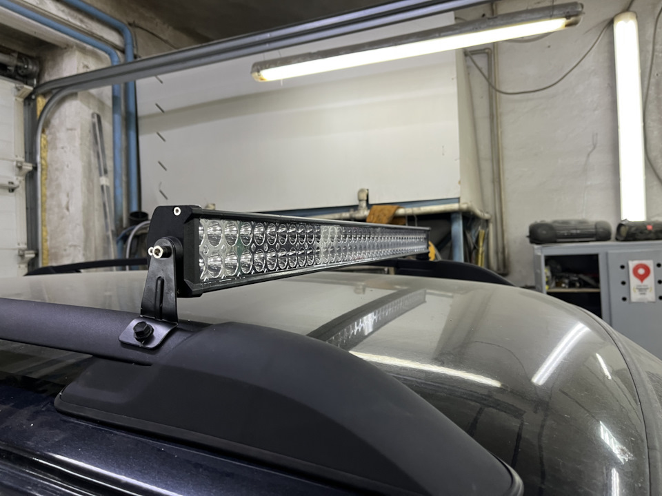

Ну и сверху установил светодиодную балку, вывел на кнопку. 105см.
Ссылку тоже оставляю: ozon.ru/t/IFtK5g3
Свет конечно от неё не прям вау, но стало приятнее в темноте. Цена — качество, как говорится.
Закрепил на рейлингах предварительно сделав закладные.
