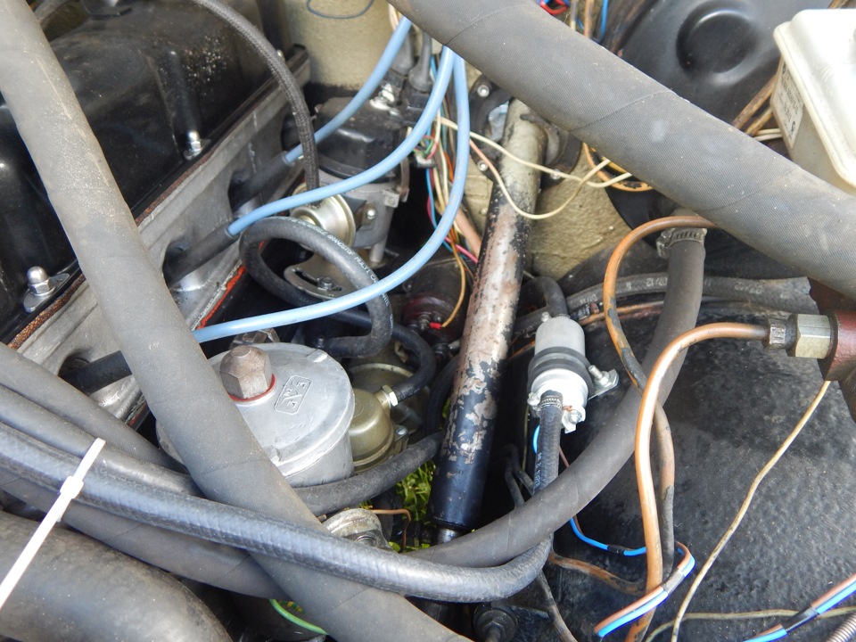

Если у вас в жару дёргается машина и бензонасос иногда нагревается и пока не остынет работать отказывается это значит вы ещё не поставили электронный бензонасос. ставить надо! толи стечения обстоятельств или действительно повлияло, но температура перестал подыматься больше 80.
я себе установил Krauf KR7777P по цене 1081 руб. маленький компактный еле слышно когда заведешь, то звук его работа преподает ))) что ещё порадовало так крепление было в комплекте.

А как по электрике развязан?
Зажигание включил и работает.
Здравствуйте! А насос записывали от замка зажигания? Если да, то с какой именно клеммы брали плюс?
Здравствуйте! Как насос показал себя за время эксплуатации?
Отлично.

у меня тоже стоит подобный насос, но включаю я его лишь иногда когда штатный начинает греться и не справляется. а вы его постоянно гоняете, он не греется при постоянной работе?
стоит один ничего не греется. на месте штатного заглушка. был у меня момент простоял уазик пол года, иду заводить тут желающий помочь из окна, что таскать будешь… я включаю зажигание жду несколько секунд и уаз заводится с полтырка. я своего лица не видел, но у помощника я удивился, что только сигарета из орта выпала.
Есть вариант проще, поставить вот такую хрень: VAG 026 127 177 газоотделитель, ставился на карбовые ауди и фольцы, там таких проблем нет!
причём этот клапан если насос нагревается и перестаёт качать.
Он нагревается и начинает парить, и карбу ничего не достается. А этот клапан отделяет пары от бензина и кидает их обратно в бак.
обратку делал? и на каком карбе все работает?
карб. 151, обратка есть
спасибо. там помоему штатно обратка стоит да?
не переливает?
да стоит, нет не переливает
надо тож попробовать_)
а обртка у тебя в бак идет или опять в магистраль?
в бак

А какой карб? Не переливает? Обратка есть?
карб. 151, нет не переливает, конечно обратка есть.
Отличная идея! Старый бензонасос служит как заглушка?
пока так, попозже сделаю заглушку.
А от чего такой насос?
ALFA ROMEO, AUSTIN, FORD, MASERATI, ROVER
