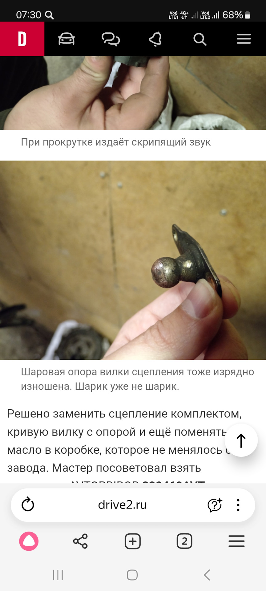

Бывает щёлкает вилка привода выжимного подшипника ( так как там гидропривод и иногда не полностью выбирается зазор между штоком и вилкой ). Попросите кого ни будь понажимать педаль а сами послушайте на улице ( под капотом ). Это один из вариантов который встречался на первых вестах.

У меня тоже недавно начало щёлкать в конце выжима, покурил интернет, смазал вилку сцепления, или что там, и может выжимной подшипник, забрызгал там всё вокруг с балончика, и вроде перестало щёлкать…
