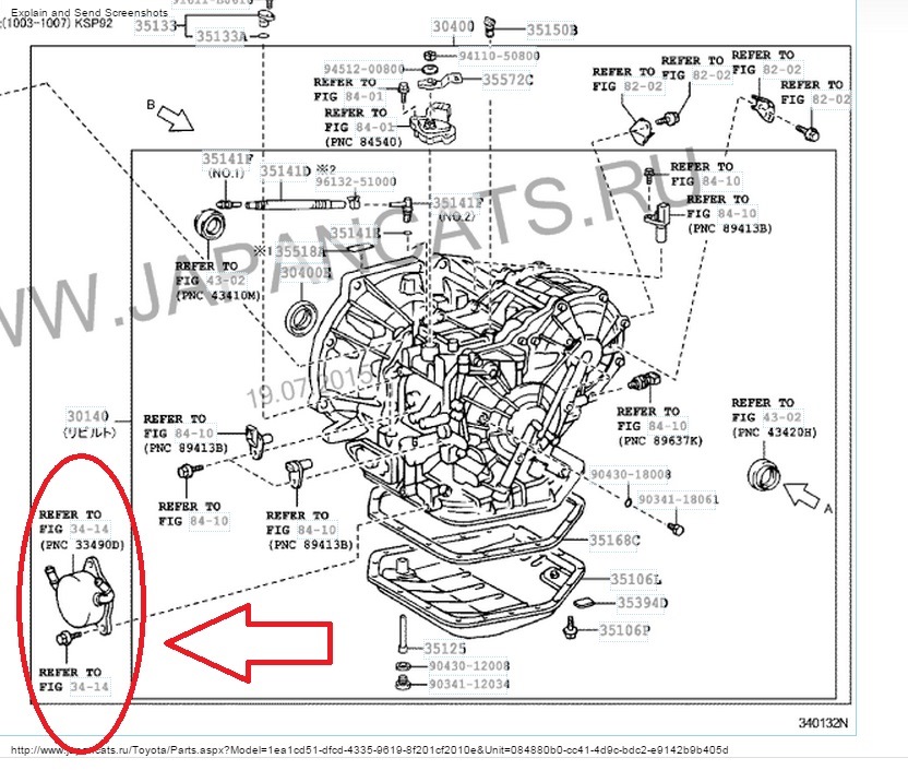

Для чистоты процесса и правильности заказа железок определил что у меня за варик:

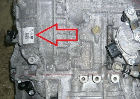

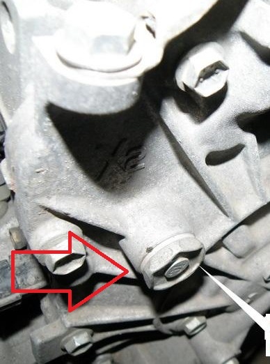

ВАРИАТОР ТОЙОТА 1KR маркировка K410 ( наклейка на вариаторе с QR кодом. Фото номер 1 ).
Устанавливался: BELTA. VITZ. YARIS

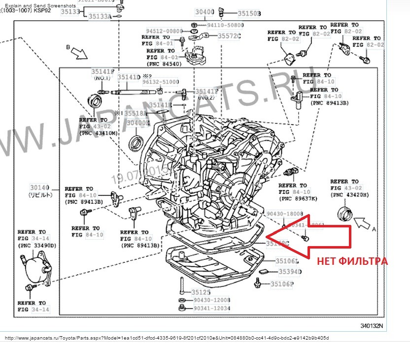

Но в итоге заказал Только масло (ну беда с деньгами совсем). Однако в данной коробке ЕСТЬ СМЕННЫЙ ФИЛЬТР! И его надо МЕНЯТЬ. Самое удивительное что в электронном каталоге Тойоты этго фильтра нет, ну нет и всё. Вскрытие показало, что на фильтре так же нет не номеров не отметок, то есть Тойота считает его не сменным. (фото 2 и 3).
Если меняете первый раз и машина в России процедуре разбора коробки не подвергалась, прокладка вам тоже ненужна новая. А не нужна она по причине того, что наши господа на сервисах тупо перетягивают болты, и портят прокладку. Если делать все правильно, замена ненужна будет (безусловно это актуально для машин не старше 10 лет.))))) иначе сам материал прокладки портится от старости). Стоит она в районе 800 рублей. Если есть лишние деньги покупайте.

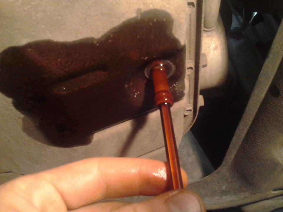

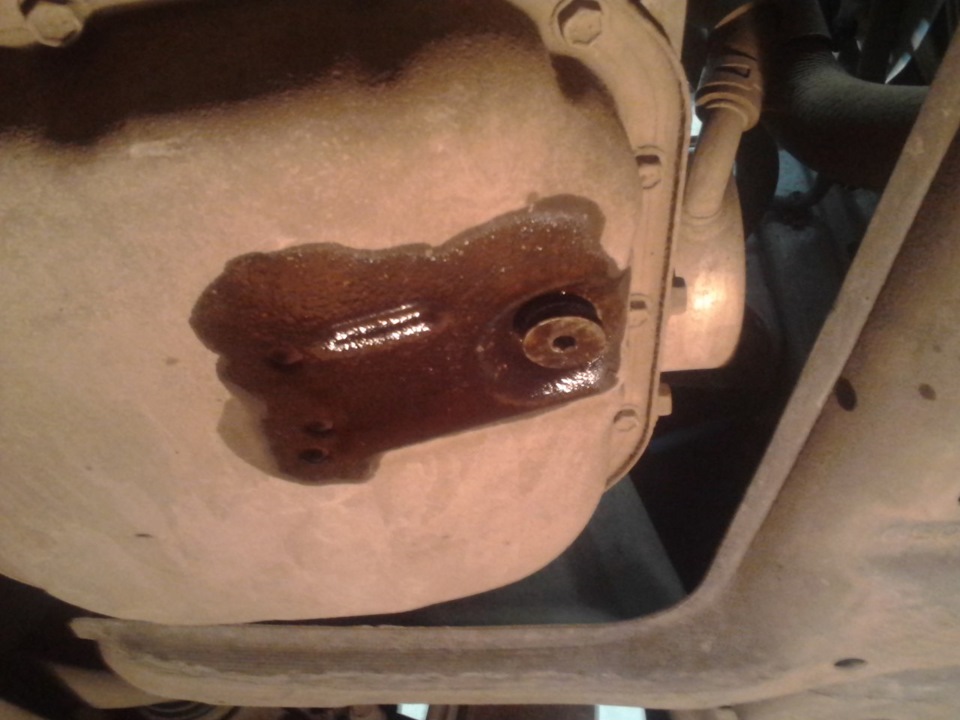

Первое что делаем. Откручиваем ШЕСТИГРАННИКОМ сливную пробку (номером 6). Фото 4. Сливаем где то литр жижи.

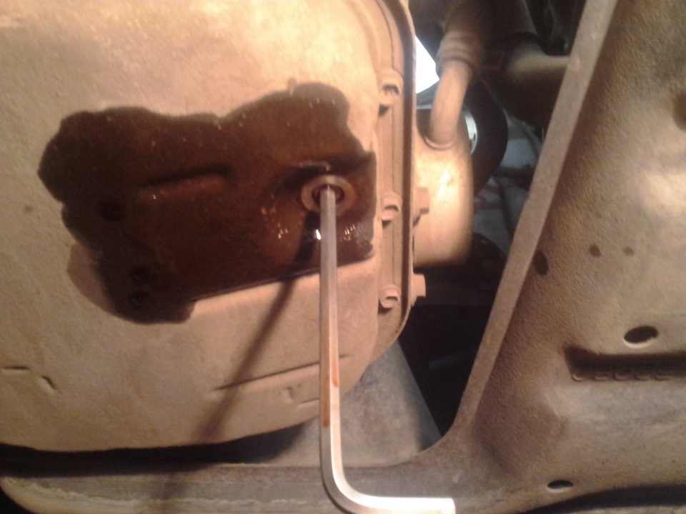

Шаг второй. Тем же самым шестигранником (длинной частью), в той же дырке))) откручиваем СЛИВНУЮ ТРУБКУ Фото 5 и 6. Сливаем еще литра полтора жижи. Получаем результат фото 7. На этой фотке отчетливо видна разница между старой и новой жидкостью. Старая у меня была просто непрозрачной.

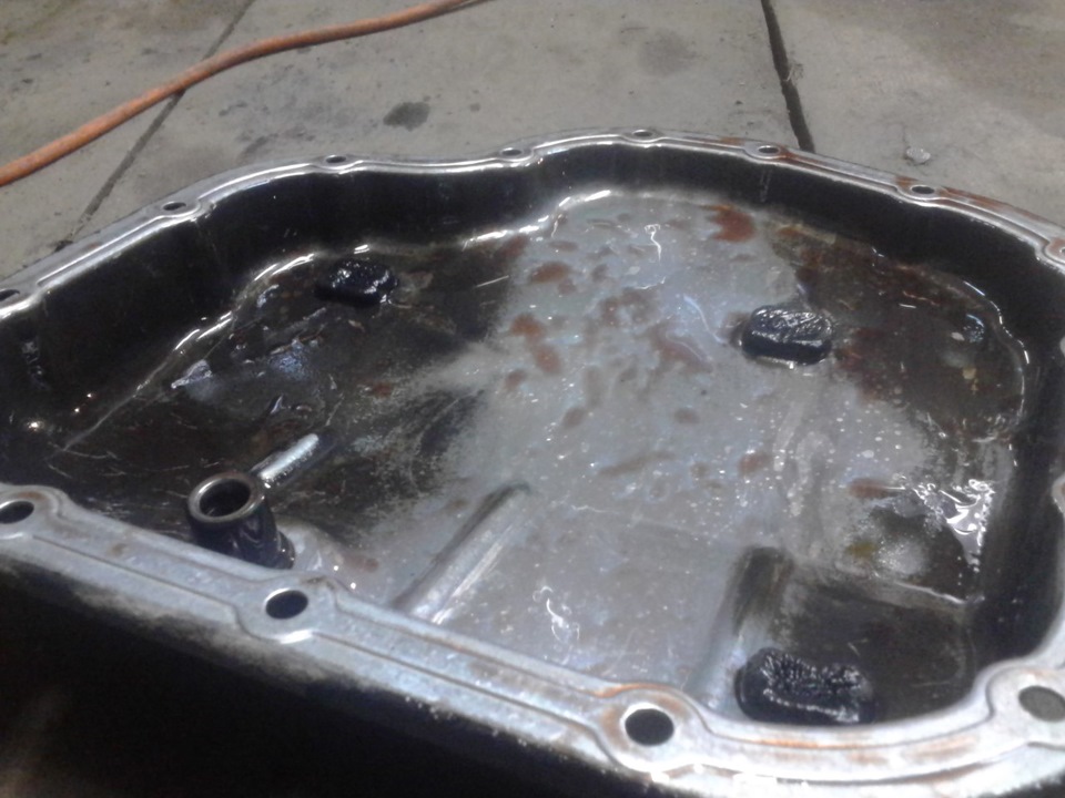

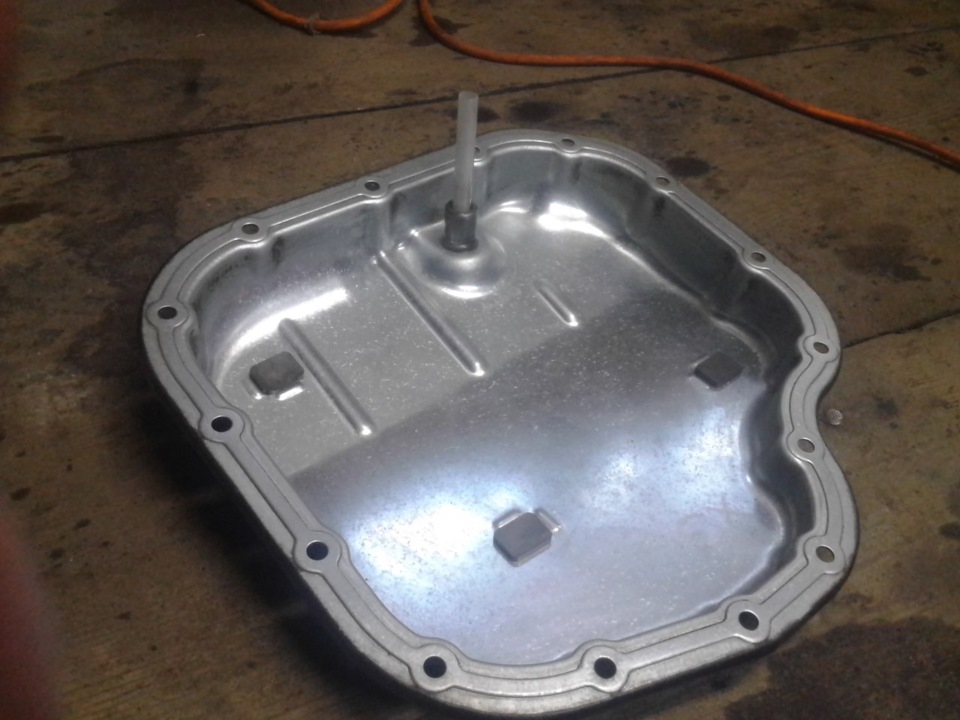

Шаг третий. Ключом на 10 (очень полезен шуруповерт с головкой) откручиваем болты на поддоне. Тут нам становится понятно что степень затяжки ну очень слабая. Болтики откручиваются без малейшего усилия, не в пример сливной пробке))) которую мы еле сорвали.
С поддона сливается ЕЩЕ ПОЛ ЛИТРА ЖИДКОСТИ, не думайте что выкрутив сливную пробку вы все слили. Кол во жижи пишу на глазок. Сливали все в одну ёмкость.

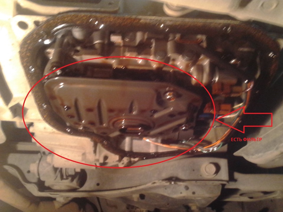

Шаг четвертый. Снятие фильтра, три болта на 10. Внимание, сняв фильтр получаем еще пол литра жидкости! Открутив болты, просто тяните его вниз за корпус. Фильтр упирается из за резиночки в дырке из которой вы его вынимаете. (снятый фильтр не отфоткал, как то все были в масле до ушей, не до того было).
А ну и конечно же откручиваем заливной болт на котором написано ТС головкой на 24(фотка из инета номер 8). В Бельте заливная дырка доступна просто сверху. В Витцах по слухам надо снимать колесо.

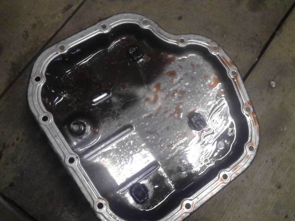

ВСЕ, дальше наслаждаемся видом грязного поддона и моим его. Фото 9, 10 и 11. Фильтр тоже протираем снаружи, и ставим на место это всё богатство. Еще раз НЕ ПЕРЕТЯНИТЕ болты КРЫШКИ иначе даже новая прокладка выдавится и … ну и всё.

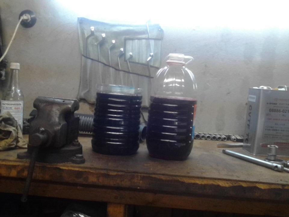

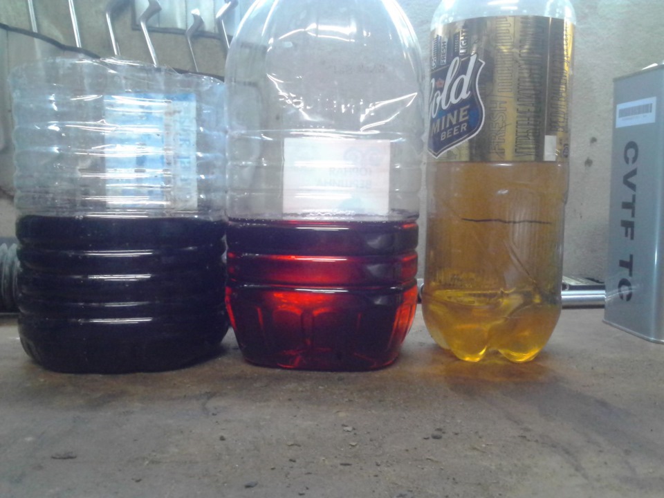

Сколько заливать жижи? Честно вот сколько слышал и сколько видел, всё равно идеально вы не померяете. По этому, сколько слил, столько залил.
А слили мы акурат 4 литра жидкости. Фото 12. . То есть как раз купленная канистра целиком туда и влезла.

вот облом меня ждал, то, что яподразумевал под вакуумным датчиком. оказалось клапаном ))
prntscr.com/atw101 — а вот до этого я добрался позже, когда понял, что он находится тут vitz.ru/forums/uploads/post-77-1275028932.png, почистил специальной жидкостью, просушил, блин — нифига, всё равно дёргает, теперь думаю — может это свечи всё же, нужно будет зазор посмотреть у них и не пробивает ли их…товарищ мой не спец по автоматам, но на механике сказал мол может не пробивать плотную смесь если зазор не того размера.
