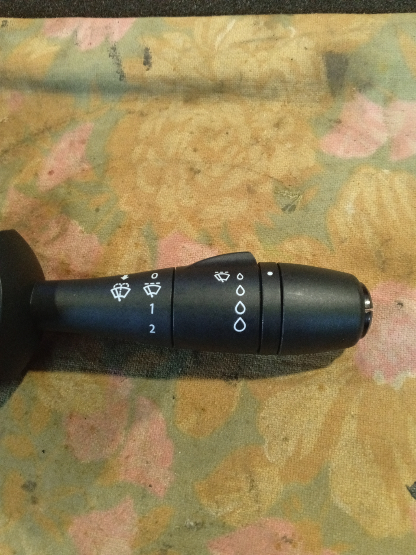

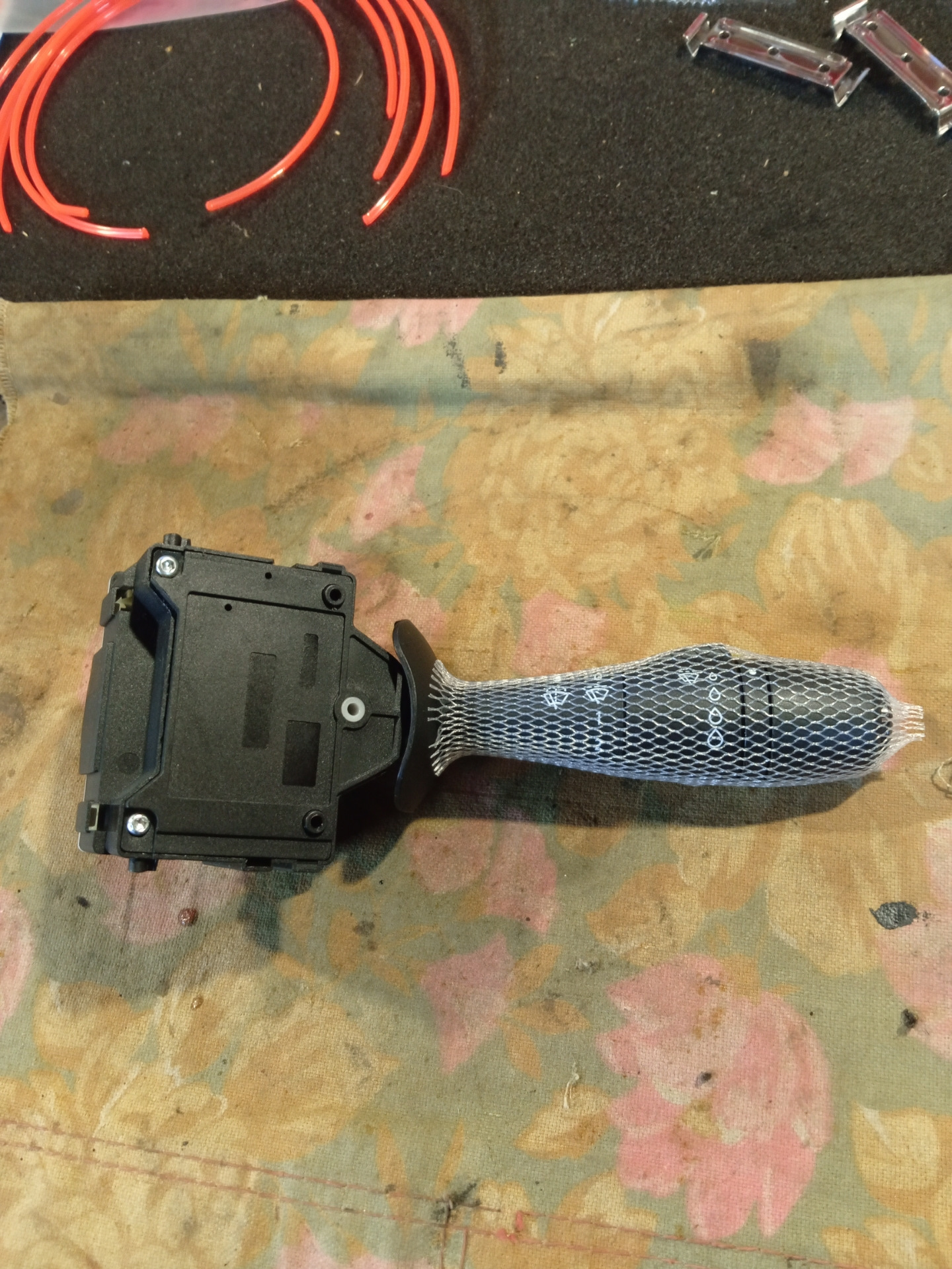

Сегодняшний пост можно сказать не новый на драйве, но очень полезный 👍. Считаю эту доработку на логанах ну очень полезной. Все кто владеет Логаном и в дождливую погоду 🌦️при включении дворников а именно первого режима, хотелось бы чтобы интервал между взмахами были немного поменьше иной раз бывает что приходиться включать второй режим работы 😓. И вот есть решение это небольшой проблемы. А именно заменой переключателя дворников с кольцом интервала.

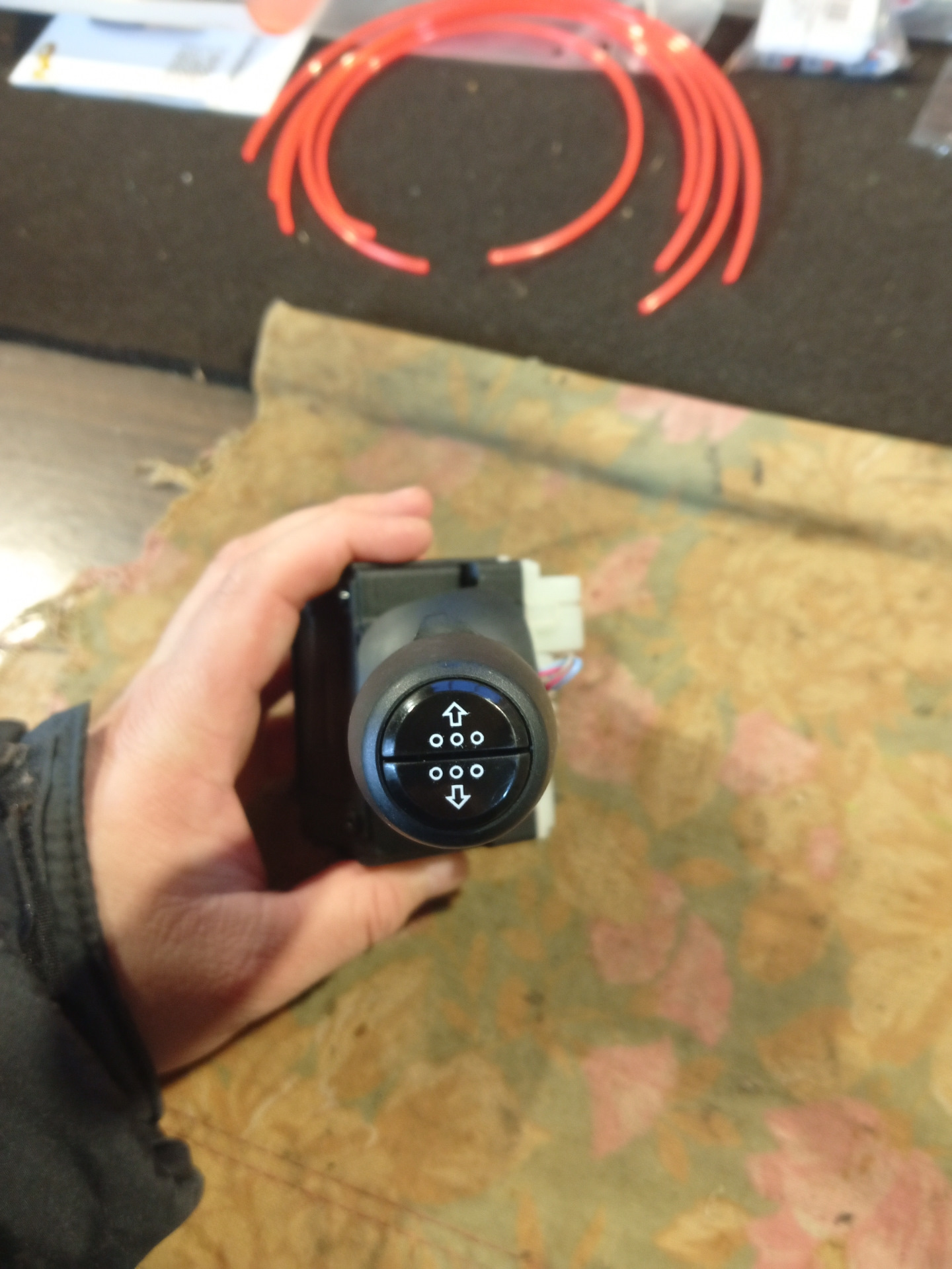

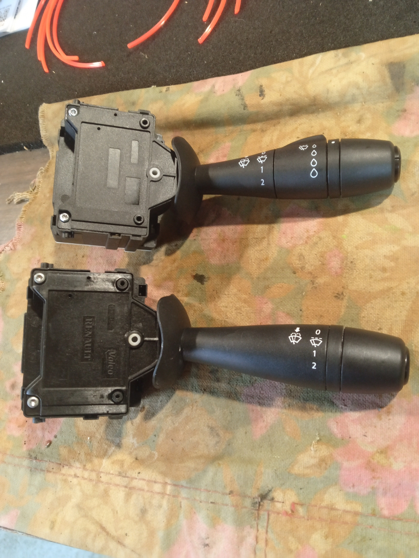

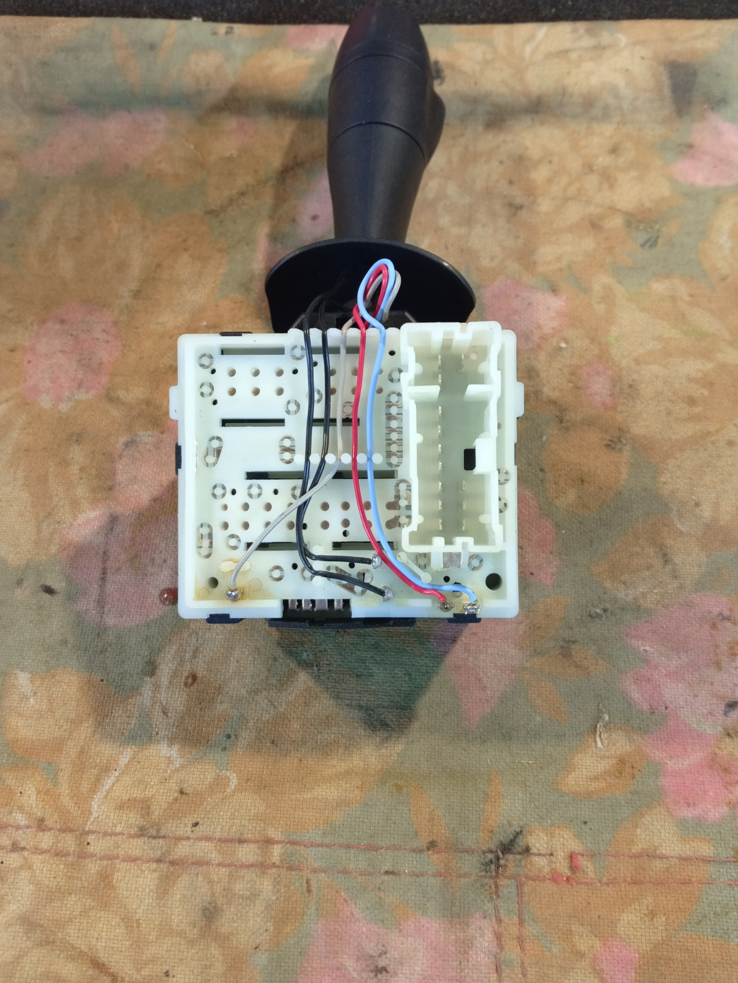

И так я купил переключатель дворников для Весты. ⚠️Внимание ‼️ ‼️ ‼️ переключатель нужен без авто режима. Подрулевой полностью соответствует штатному, установка болт в болт.Интервалы регулируются только на прерывистом режиме (1-е положение) и составляют 💧- 15, 💧- 10, 💧- 5 и 💧- 2 секунды. В остальном всё работает как обычно.

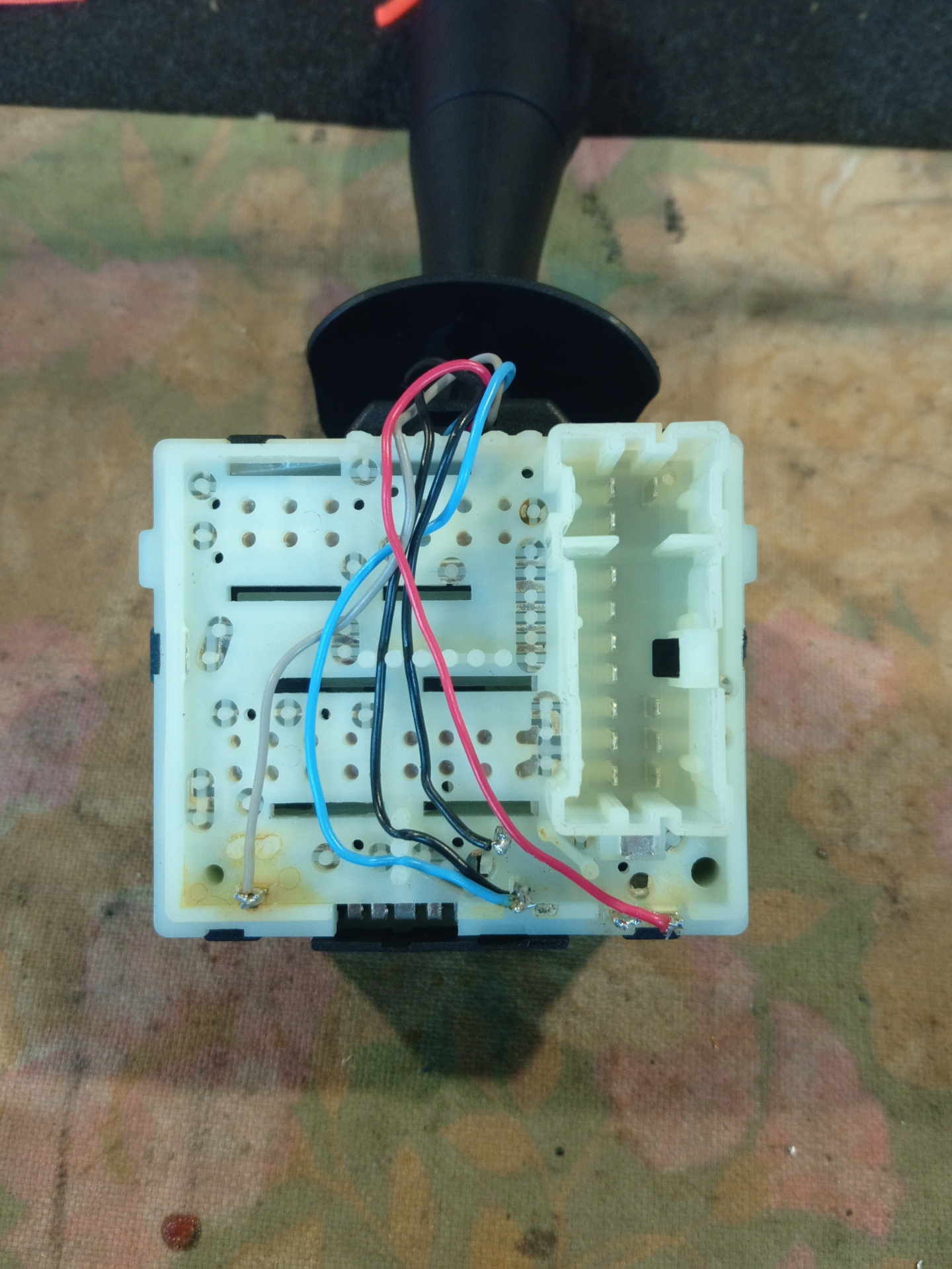

Синий 🔵 и красный 🔴 провода, это две боковые кнопки переключателя бортового компьютера. Вперед и назад. Но так как наша приборка не поддерживает переключения БК в обратную сторону, вторую кнопку подключил к дворнику. То есть при нажатии этой кнопки, теперь один раз срабатывают дворники.

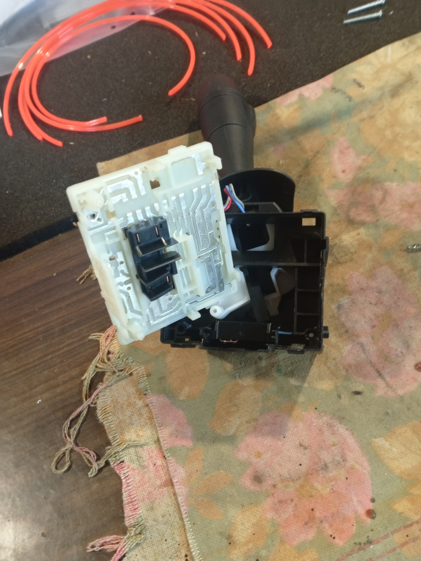

Функции боковых кнопок я сделал так.Стрелка вверх ⏫ —это переключение режимов БК, а стрелка вниз ⏬ —это одиночный взмах дворников без омывайки.Для реализации этой функции нужно выпаять синий 🔵 провод и припаять его к контакту с нижним чёрным проводом. А красный 🔴 провод на место синего 🔵.
Так же для того что бы работала омывашка нужно сделать перемычку между контактами 15 и 16. Нужно сделать ее на самой плате переключателя.

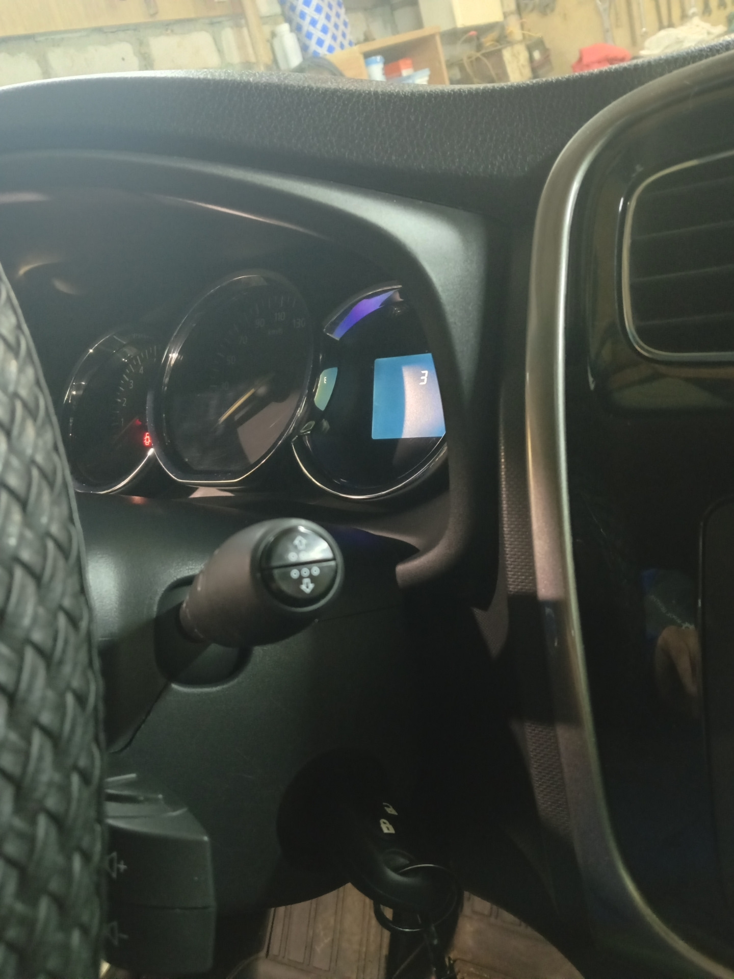

И вуаля все работает прекрасно 👌. Считаю эту доработку полезной, могли бы конечно это делать и на заводе 🏭🤔, так как на многих авто это есть, а вот Логана обошли стороной. Так же у меня возникли небольшие проблемы с новым переключателем (видимо был немного с браком) но с помощью Gardelon все это быстро решилось.

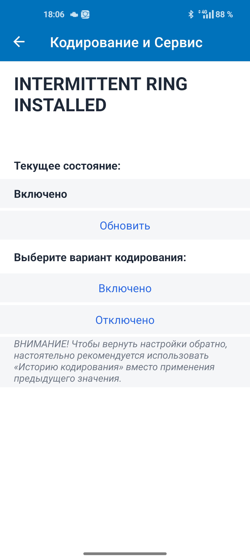

А в панели приборов надо что то активировать?
Да, я через карсканер делал, там в кодировках есть пункт дворники там и активировал кольцо
А не с ориентируете пожалуйста, а то поставили, а активировать не получается через карсканер. Нет такого пункта. Может параметры в настройка что не так выбрали.
Заходите в кодирование и сервис, там пункт дворники и омыватель и там два пункта задний дворник и на английском INTERMITTENT_RING_CF вот это нужно включить

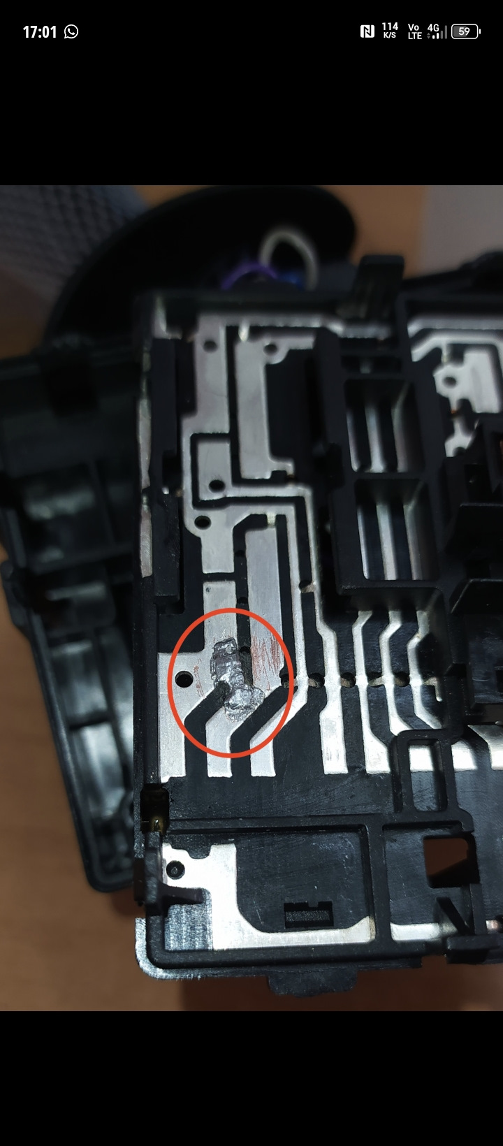

Фото с моего переключателя. Это я напоял такую неаккуратную бульбу :-)
Да да я не делал забыл, а ваш пост читал вот от туда и взял. Надеюсь не против? 😊
Конечно не против. Тут главное результат. Идея по данной доработке тоже далеко не новая и уж тем более не моя

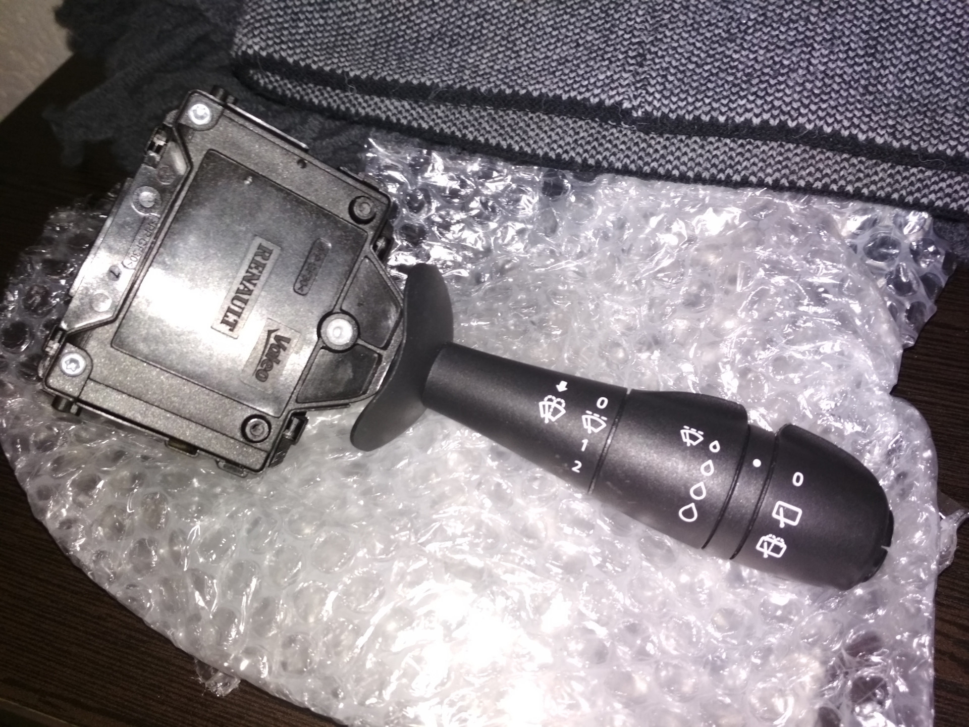

Когда ездил на Рено Сандеро Степвей 2G (2018г) — менял правый подрулевой переключатель, на вариант с регулировкой паузы (и управлением задним дворником). Заказывал на Авито, у этого продавца (получил новый оригинальный переключатель Valeo (без фирменной упаковки, т.к. запчасть, видимо, предназначена для конвейерной сборки на автозаводе), и без режима "auto"):
www.avito.ru/tolyatti/zap…id&utm_source=soc_sharing
Потребовалось только перепаять провод (в новом переключателе), а также его активировать
Сейчас машина у тестя — все работает без замечаний.

Без доработок, к сожалению, никак. У меня с черной платой. Всё равно препаивал провод для одиночного взмаха и паял перемычку между дорожками

У меня при включении зажигания дворники сами включались на первом режиме, хотя переключатель был в положении выключен. Решилось это тем что со старого переключателя переставил платку дорожек. В новом видимо где то был брак в дорожках
