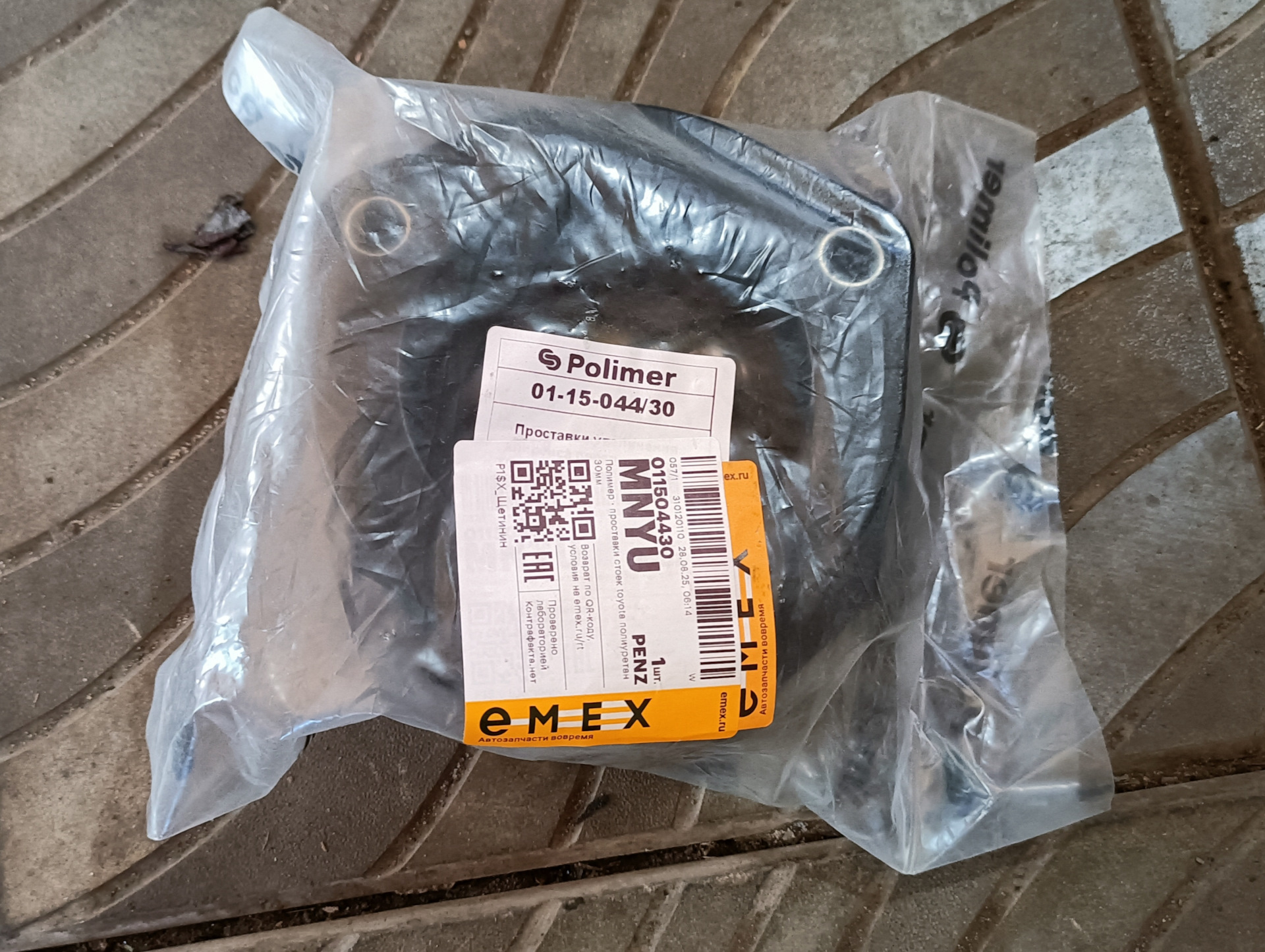

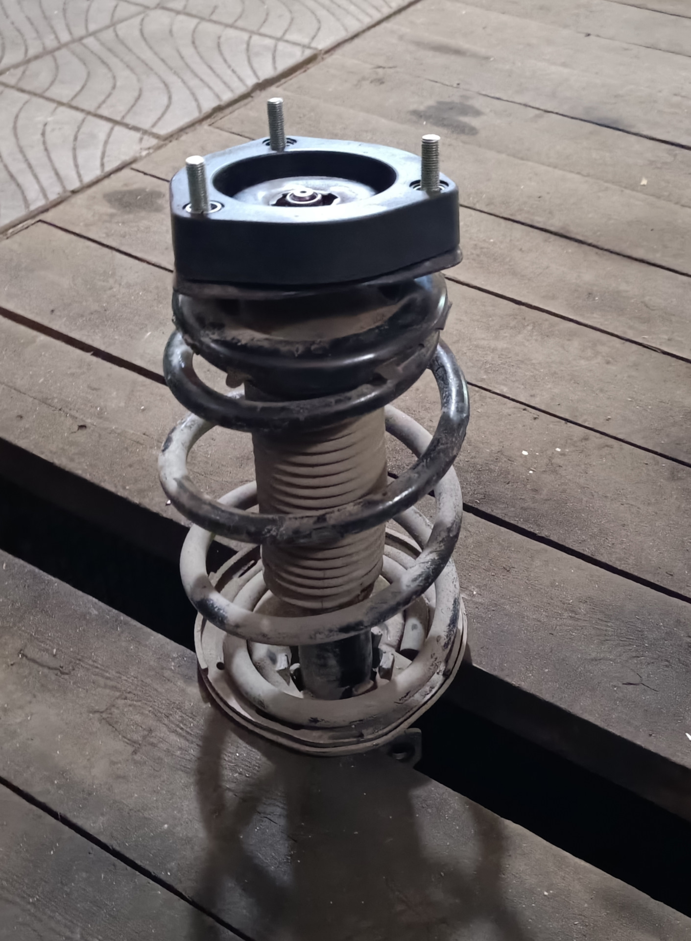

Всем привет! Вкратце поведаю как мне захотелось немного увеличить клиренс на СИЕННЕ. Всегда боролся за клиренс на ВЕРОЧКЕ, не оставлял попыток приподнять ПЕРЕМЕЩАТЕЛЕ, в новом, затянувшемся проекте СИВКА, тоже пойдет борьба, думаю не обойдёт это и БЕЛКУ. Так вот, решил увеличить дорожный просвет и поставить проставки над опорником передних стоек и в задние пружины вставить пневмо баллоны. Начнем с передней части. Моим другом ВЛАДОМ и по совместительству отличным автомастером, были заказаны передние проставки . Получилось у нас ни с первого раза попасть в размер. У Сиенна 4 поколения опорник другого размера. Но это исправили быстро. Нужные детали были у нас!

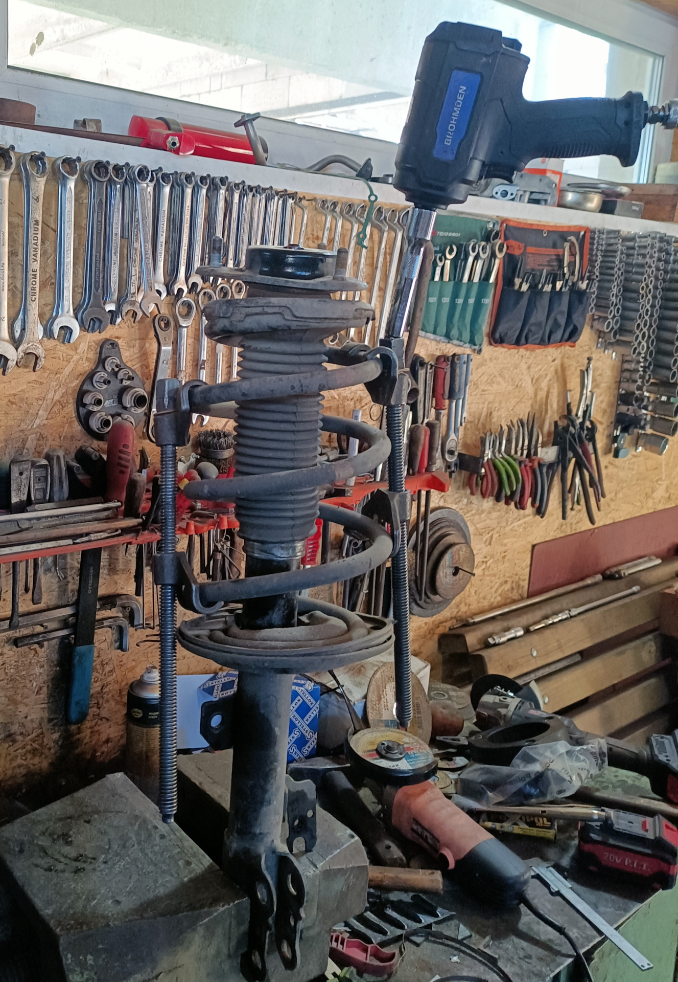

Сняли стойки, приступили к извлечению опорника всё тем же пневмогайковёртом BROHMDEN. Отличный инструмент!

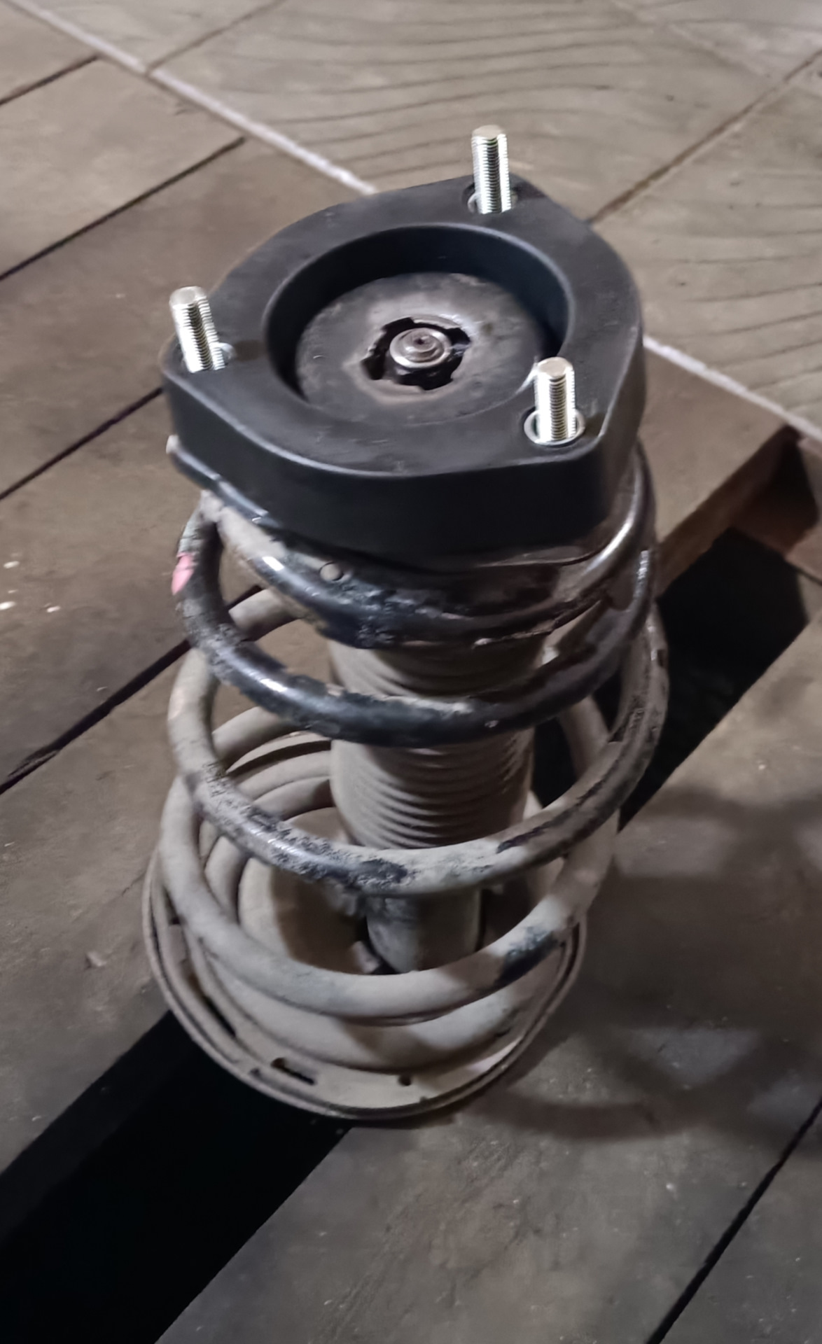

Однозначно рекомендую! Постоянно его юзаем. Писал о нём РАНЕЕ. В комплекте помимо самих поставок имелись и удлинённые шпильки. Процедура ни сложная. Всё собрали обратно.
То же проделали с второй стойкой.

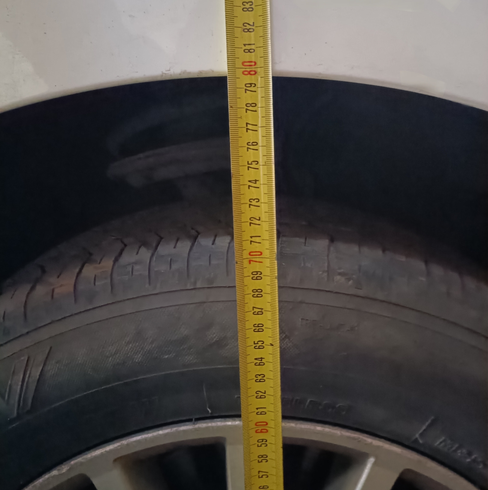

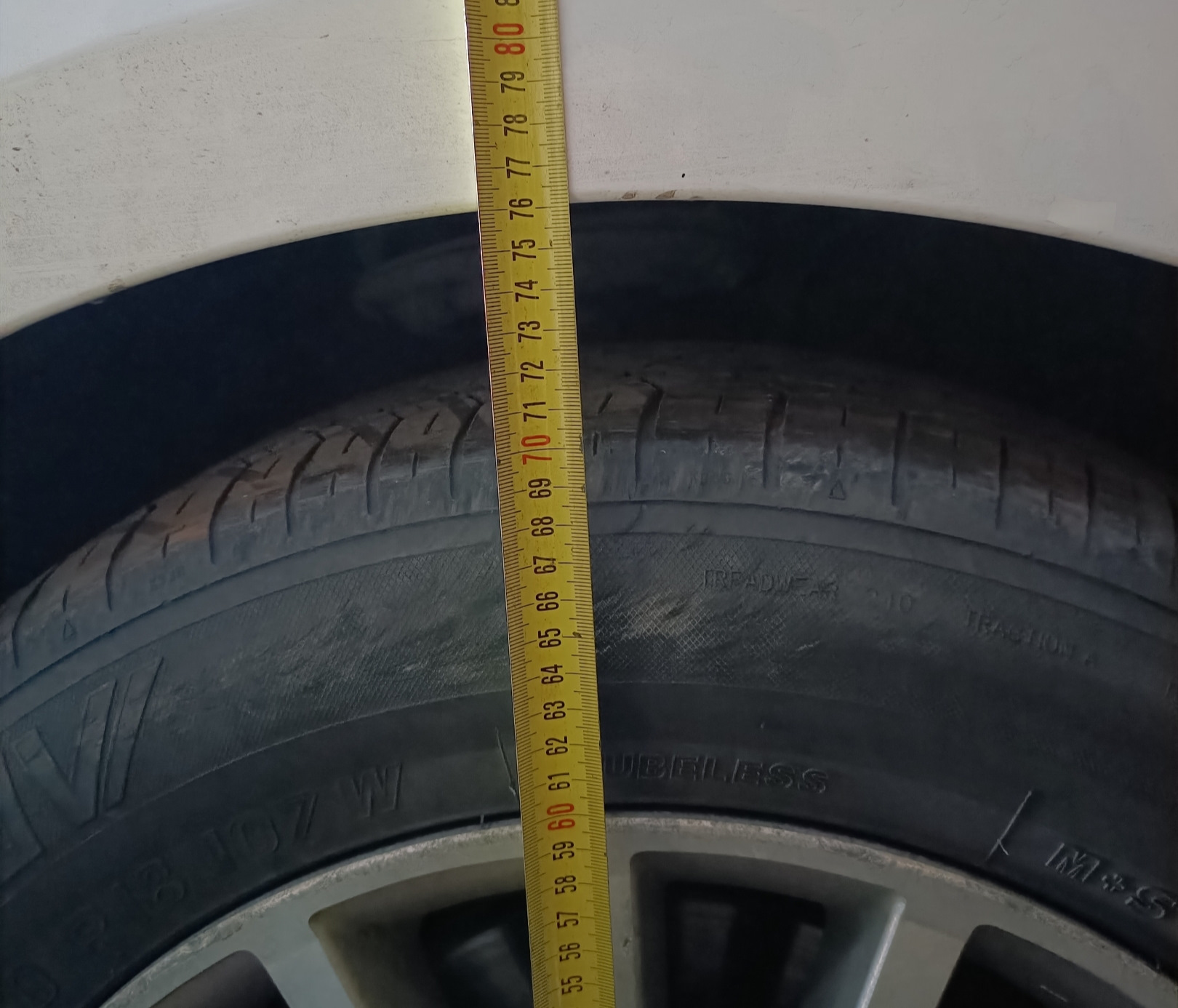

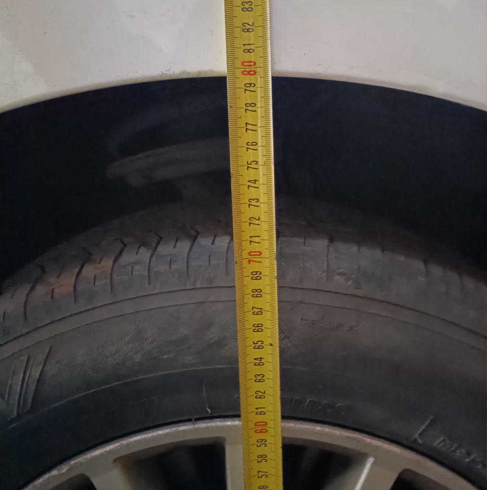

Установили всё на место. Прикладываю фото до того, как поставили проставки.
Ну и следующее фото уже с поставками. Клиренс подрос не хило…

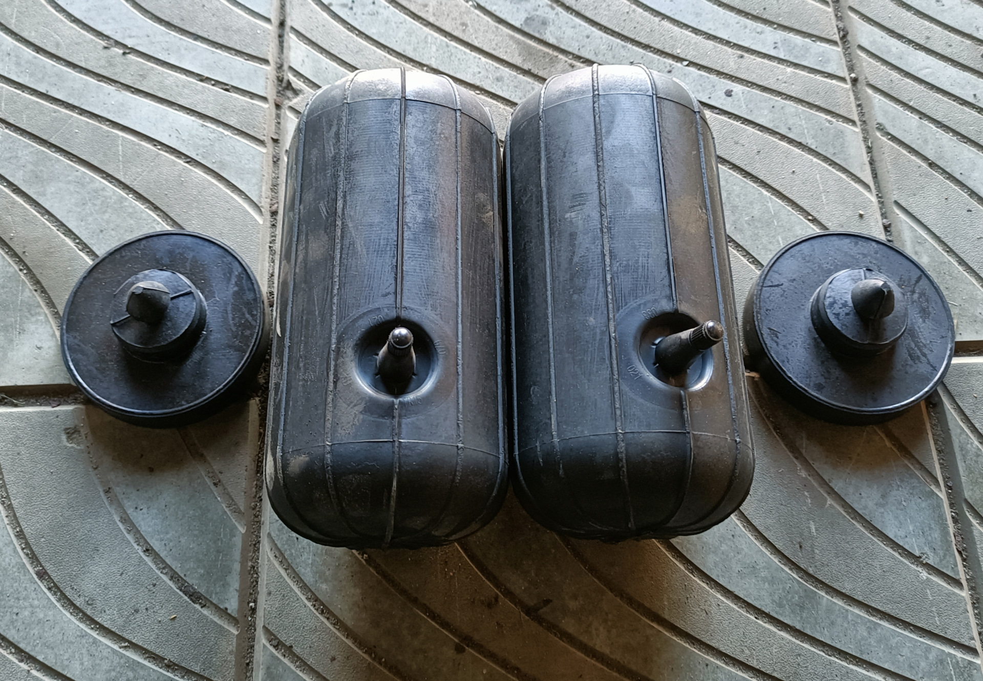

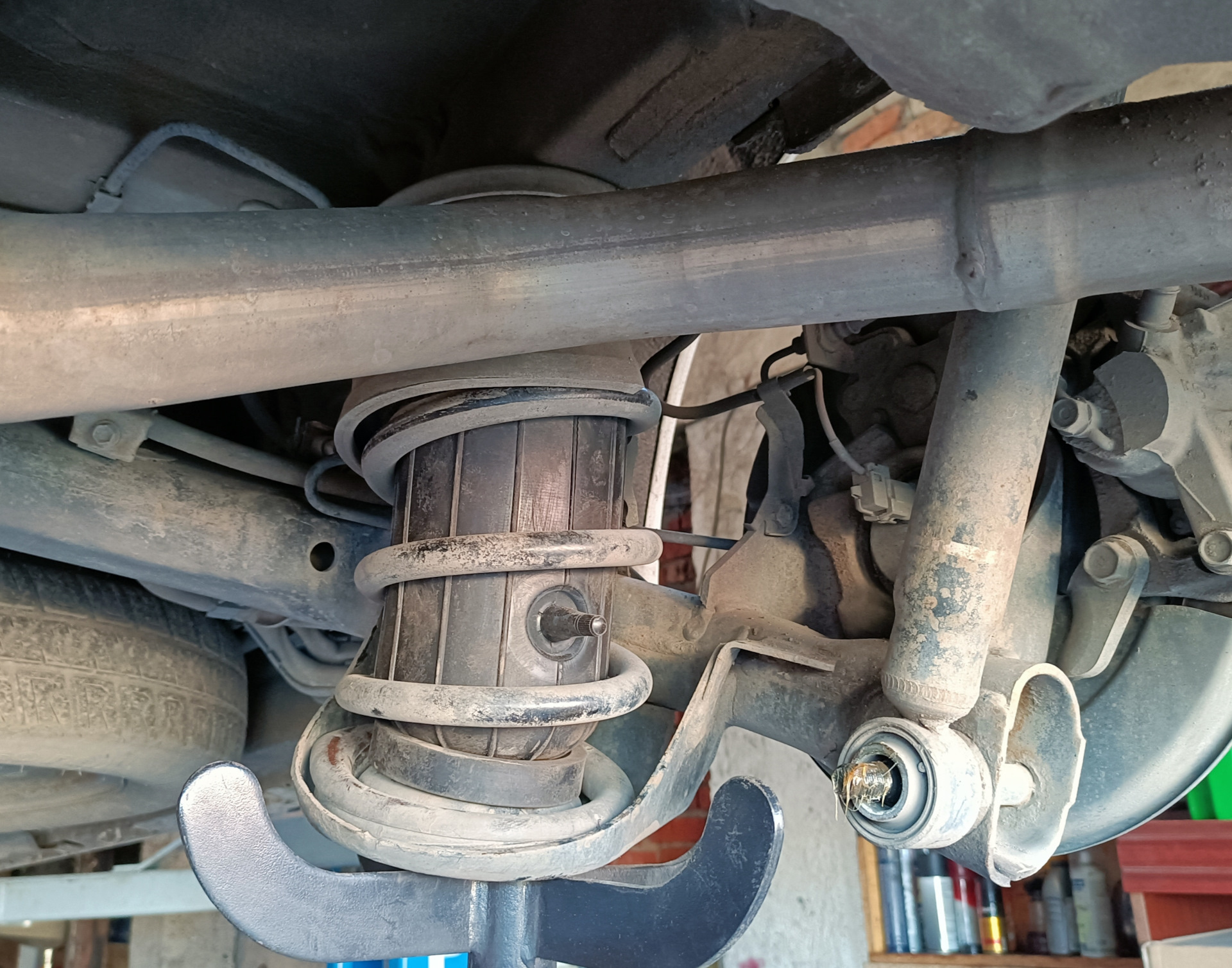

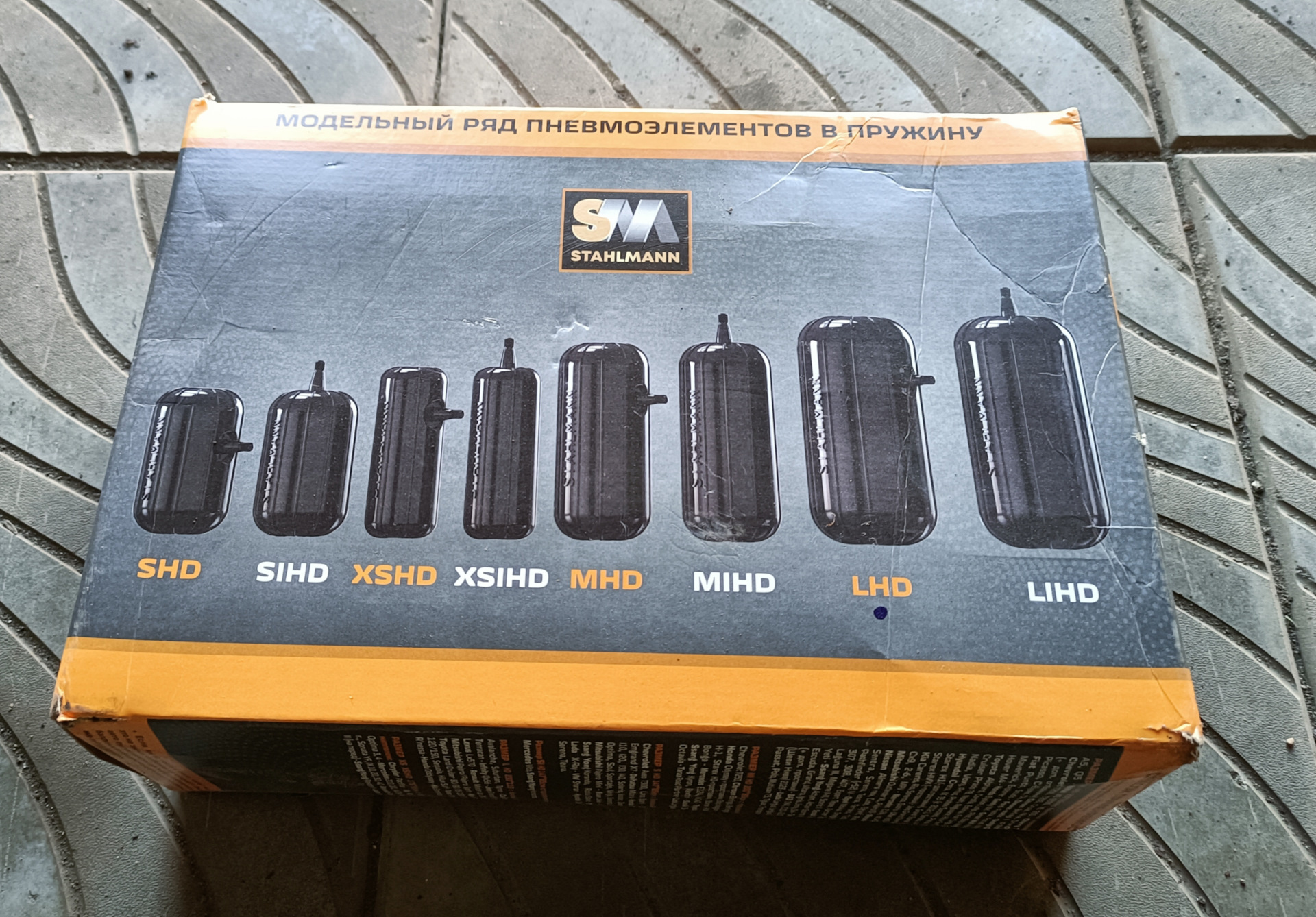

Переходим к корме. Там ещё проще. Как-то по очень сладкой цене на озоне приобрел баллоны. Они были просто с нереальной скидкой. Аж показалось что хрень наверное какая-то.
Баллоны сами по себе очень жёсткие и, как пишут некоторые, что просунуть их можно через витки пружины — нифига! Даже близко нифига. Но, думаю, это и к лучшему!

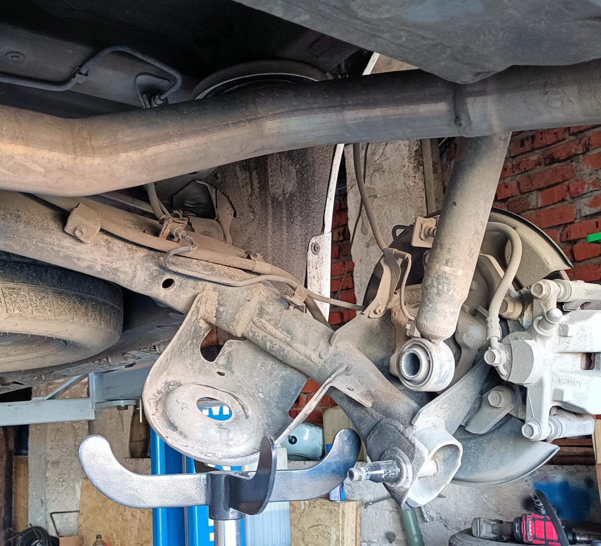

Открутили нижние болты амортизаторов с обоих сторон и потихоньку опустили вниз балку. Вынули пружину.
Вставили баллон в пружину. Поставили пружину уже с баллоном на своё место.
Всё тоже сделали с другой стороны. Накачали давление 0.6 бар. Опустили СИЕННУ с подъёмника. Что сказать… Как, блин, Хайлендер. Если бы была более крутая полноприводная версия, можно было бы штурмовать бездорожье!

Так а по клиренсу что было до и сколько стало?
В арке по рулетке разница почти 4 см. По ощущениям, как будто на крузак пересел…

Проставки ещё найти нужно было.
