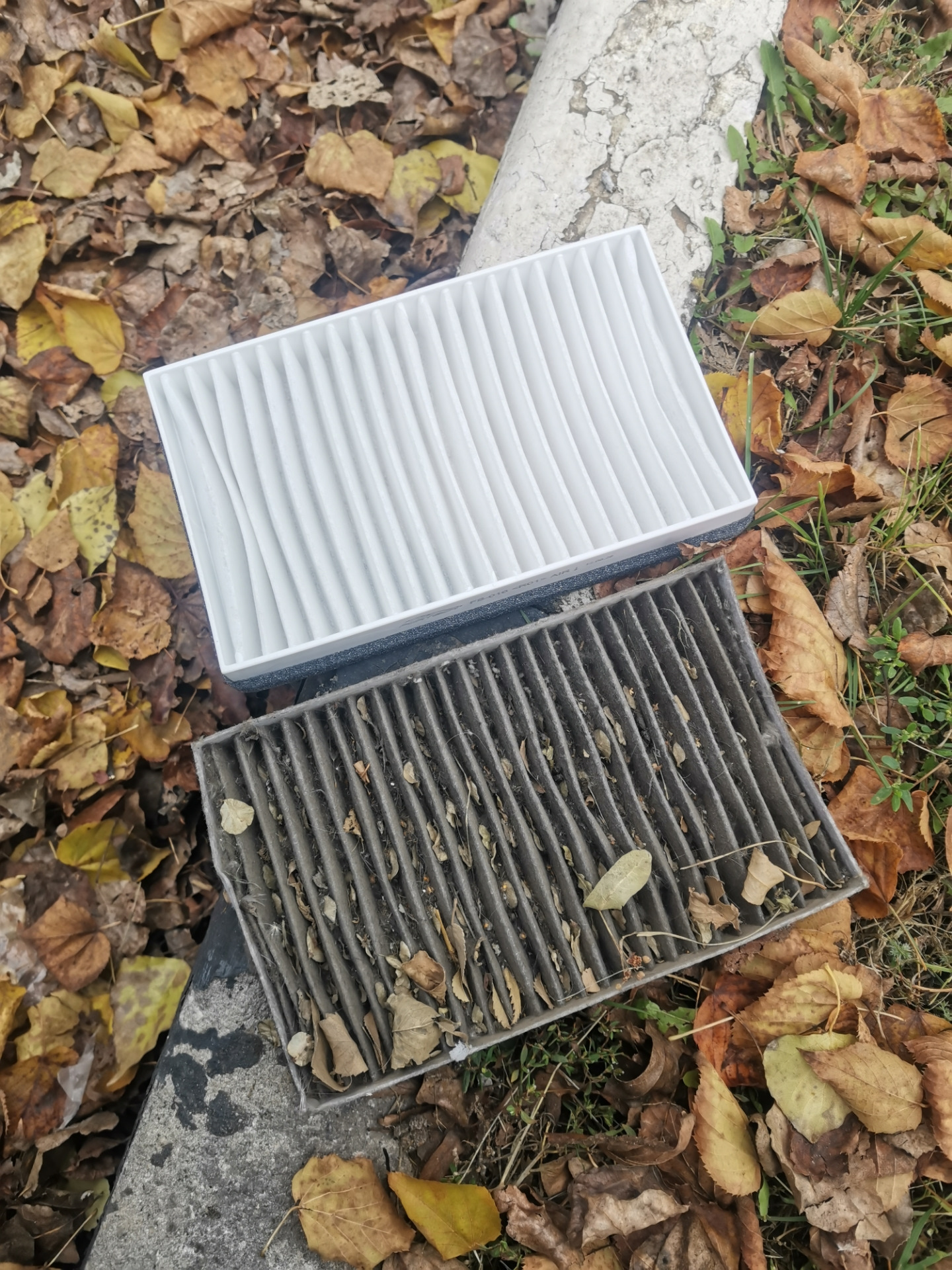

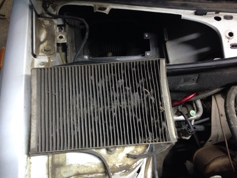

Всем привет. Поменял салонный фильтр, дабы пыли уже мало. В зиму пора ставить новый.

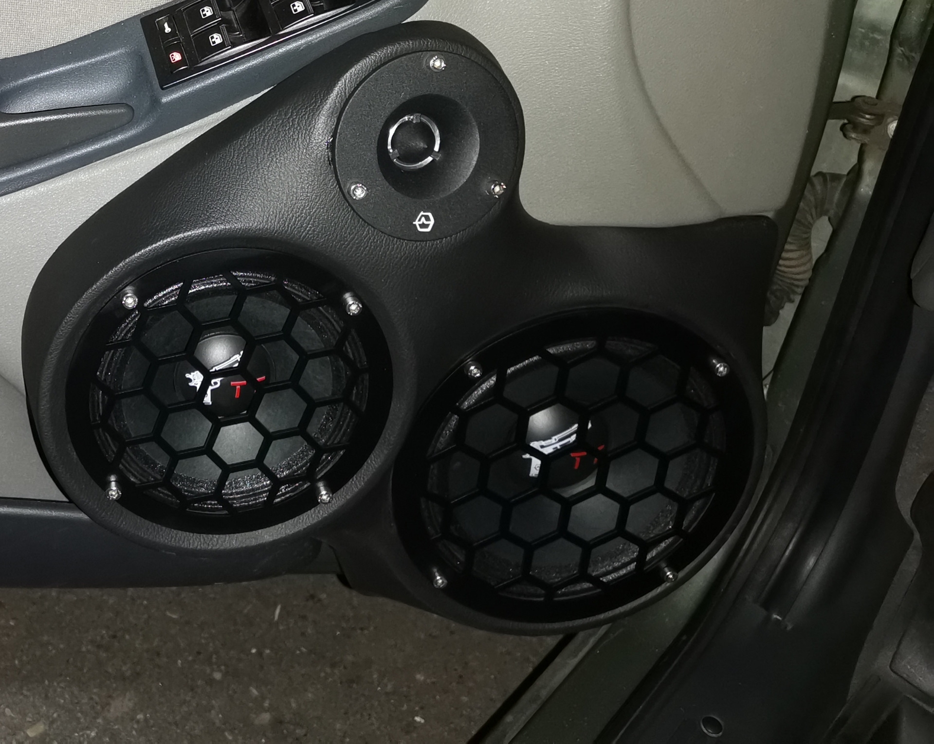

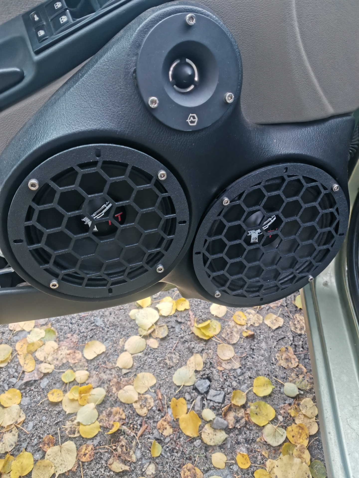

+ надоело красить грили динамиков, да металлические не убиенные, но постоянно кто то шаркнет или я сам чем то. Влажность и они ржаветь начинают.
Новые пластиковые тоже прочные. И их не надо красить. Что я собственно и хотел.
Из минусов для меня, они все по 8 отверстий. У меня 16.5 динамики имеют толко 4 места крепления. Мудрить не стал прикрутил так же все динамики по 4 самореза.
Грили для динамиков 16 "Соты 3" GRILI
www.wildberries.ru/catalo…etail.aspx?size=293921896
Грили для динамиков "Соты 3" 20 см GRILI
www.wildberries.ru/catalo…etail.aspx?size=294765019

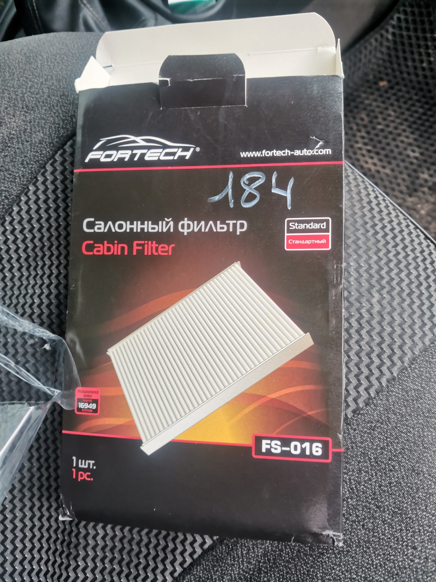

Фильтр салонный FS-016 FORTECH/22 VAZ: Kalina 1117-1119, Granta

Чем этот фильтр лучше биг фильтра отечественного ?
Да хрен его знает. Мне нравиться что у него пластиковый корпус так скажем и встаёт плотно. Я брал его за 300р

Тоже сегодня поменял фильтр салонный. Тоже грязный был. Сколько прошел у вас?
Да наверное год🤣 +-18-20т/км. Вспоминал вспоминал. Весной помоему не мянял. А так стараюсь менять весна и осень.

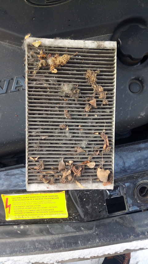

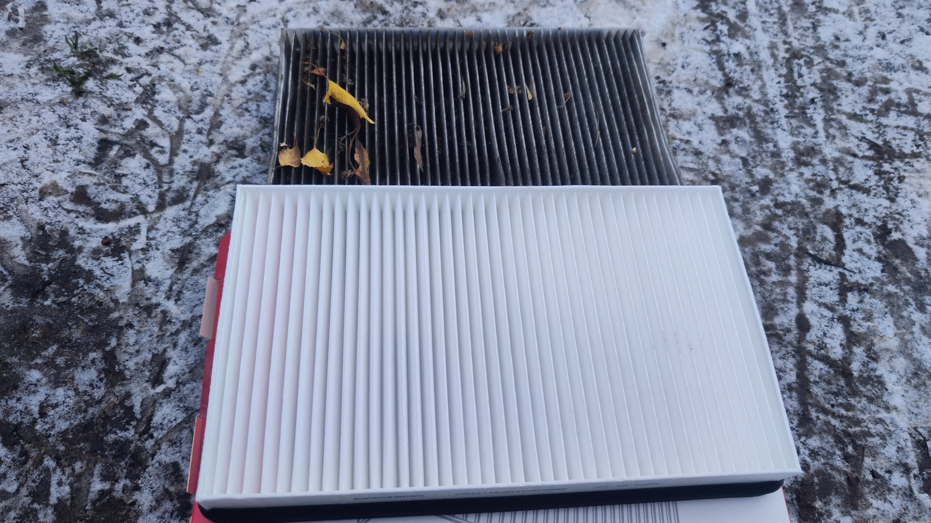

Лучше менять пару раз в год, осенью когда уже опадут листья, весной как почики начинают распускаться.
Вот стоял с конца марта, 18ткм пробег, менял па днях.

Ну относительно чистый у вас фильтр. Значит мой прошел раза в 2 больше🤣

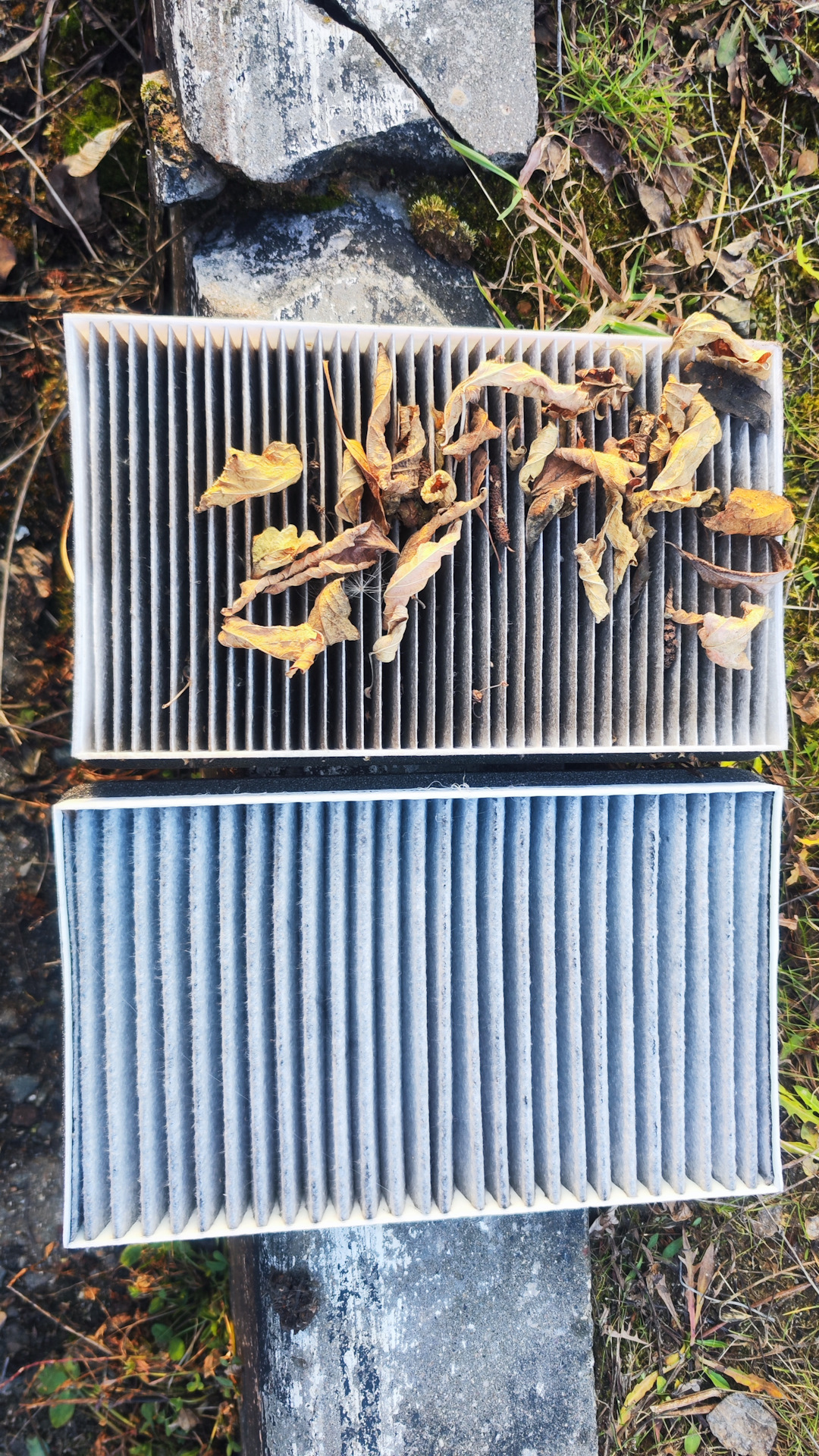

От окружающей среды зависит. Вот сейчас менял с серой, стоял примерно с мая, преимущественно городская эксплуатация, пробег не более 5ткм.
