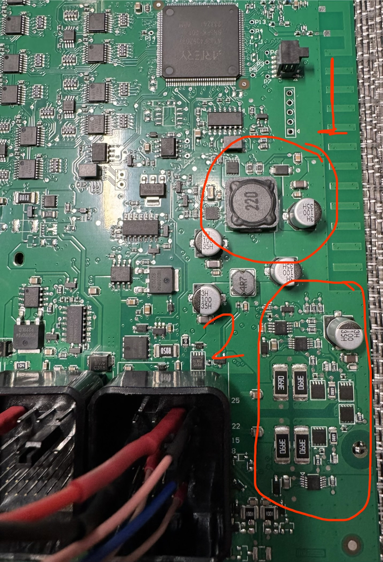

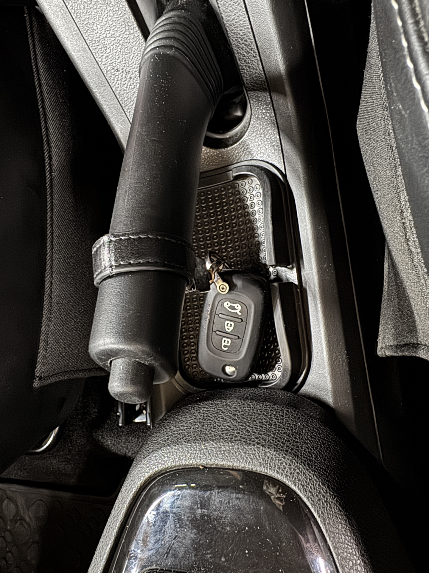

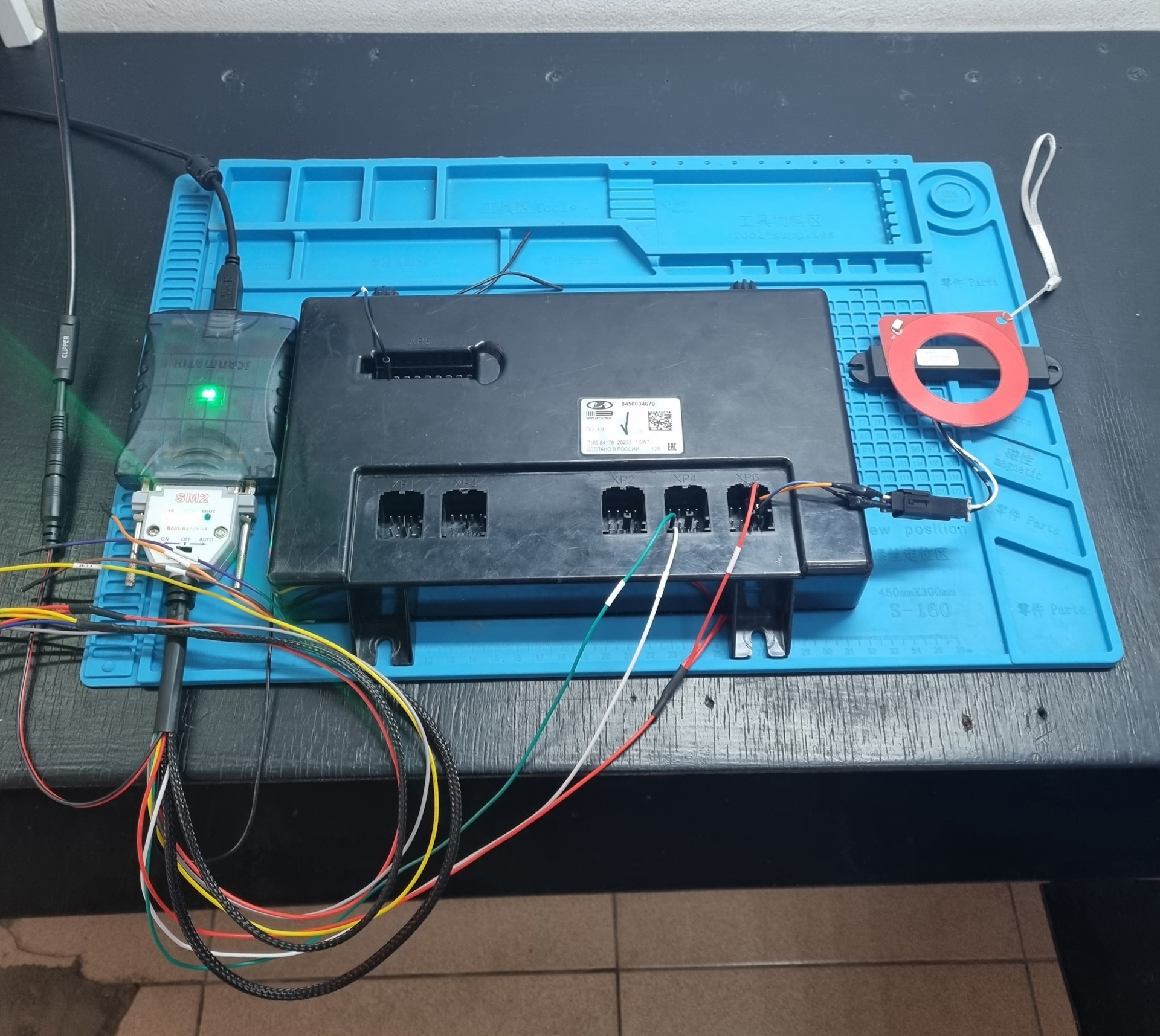

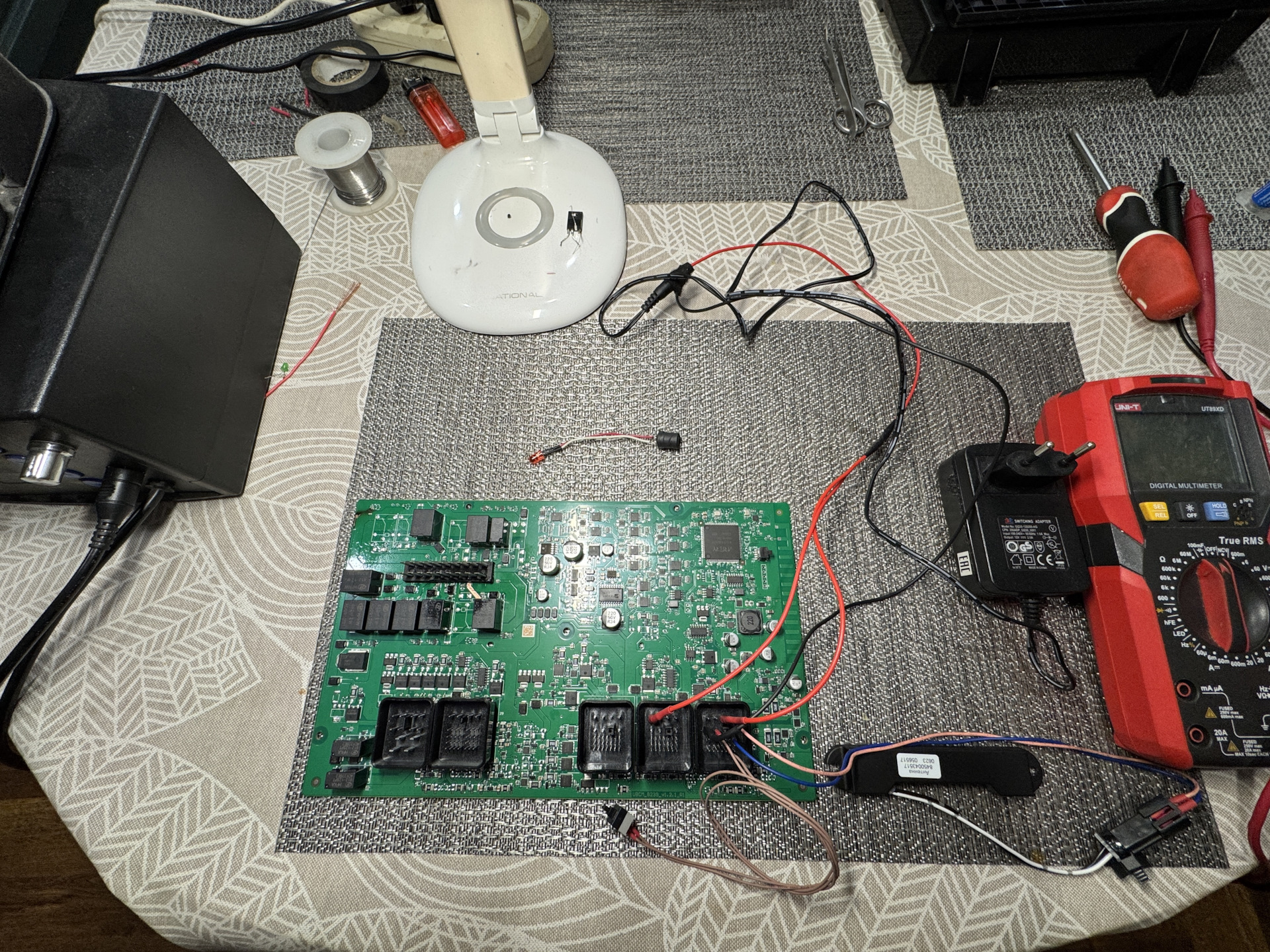

Всем привет! Банде отдельный. Мастерам с Авито тоже привет, заставили разобраться самому, за что им мое почтение, да и ваше думаю тоже. Предлагал я им купить готовое решение без огласки, не согласились. Так как решение проблемы было найдено в плотном сотрудничестве с Алексеем WindyW. Я ему очень благодарен. Думаю и Вы будете тоже. Нами было принято решение раскрыть тайну найденой нами проблемы. Эта запись не 100% решение, носит информационный характер, так как вариантов неисправностей в данной схеме масса. Это лишь один из них. Подготовка и замеры были растянуты во времени, по мере возможности, около трех недель. Машина отца, свободное время только в выходной, и тот не полный день, а только пара часов. Первое с чем мы столкнулись не имея опыта, это включение платы уБЦМ на столе. Это просто, тем кто ремонтирует их каждый день, но увы, мы ремонтируем бытовую технику и нам понадобилось больше времени для понимания. Для того, чтобы включить уБЦМ на столе нам нужен блок питания 12В и распиновка разьемов, она есть в свободном доступе. Советую Почитать умную книжку, там многое понятно, и что не нужно переключателем света баловаться после выключения зажигания, и вообще для понимания как оно все.

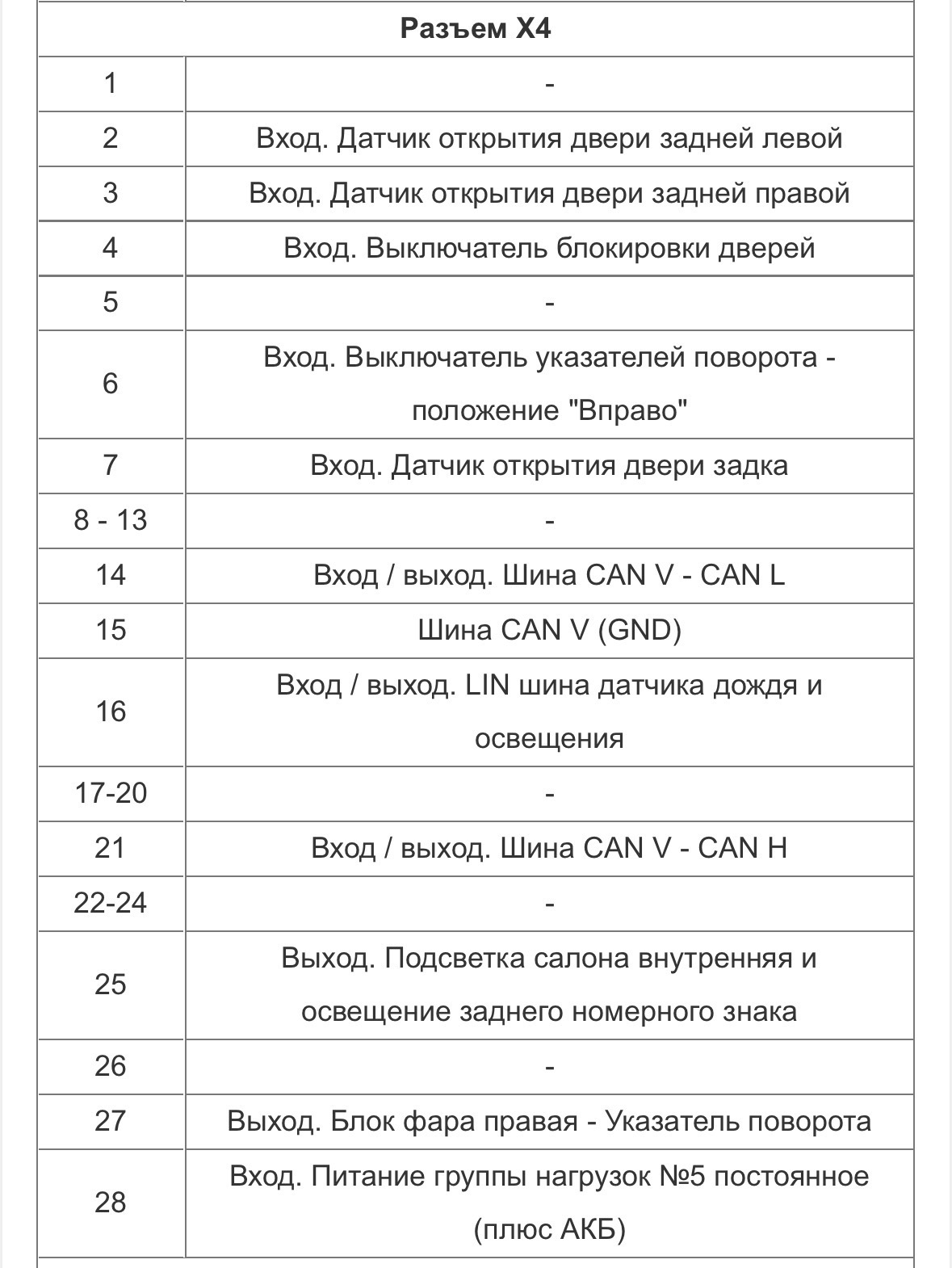

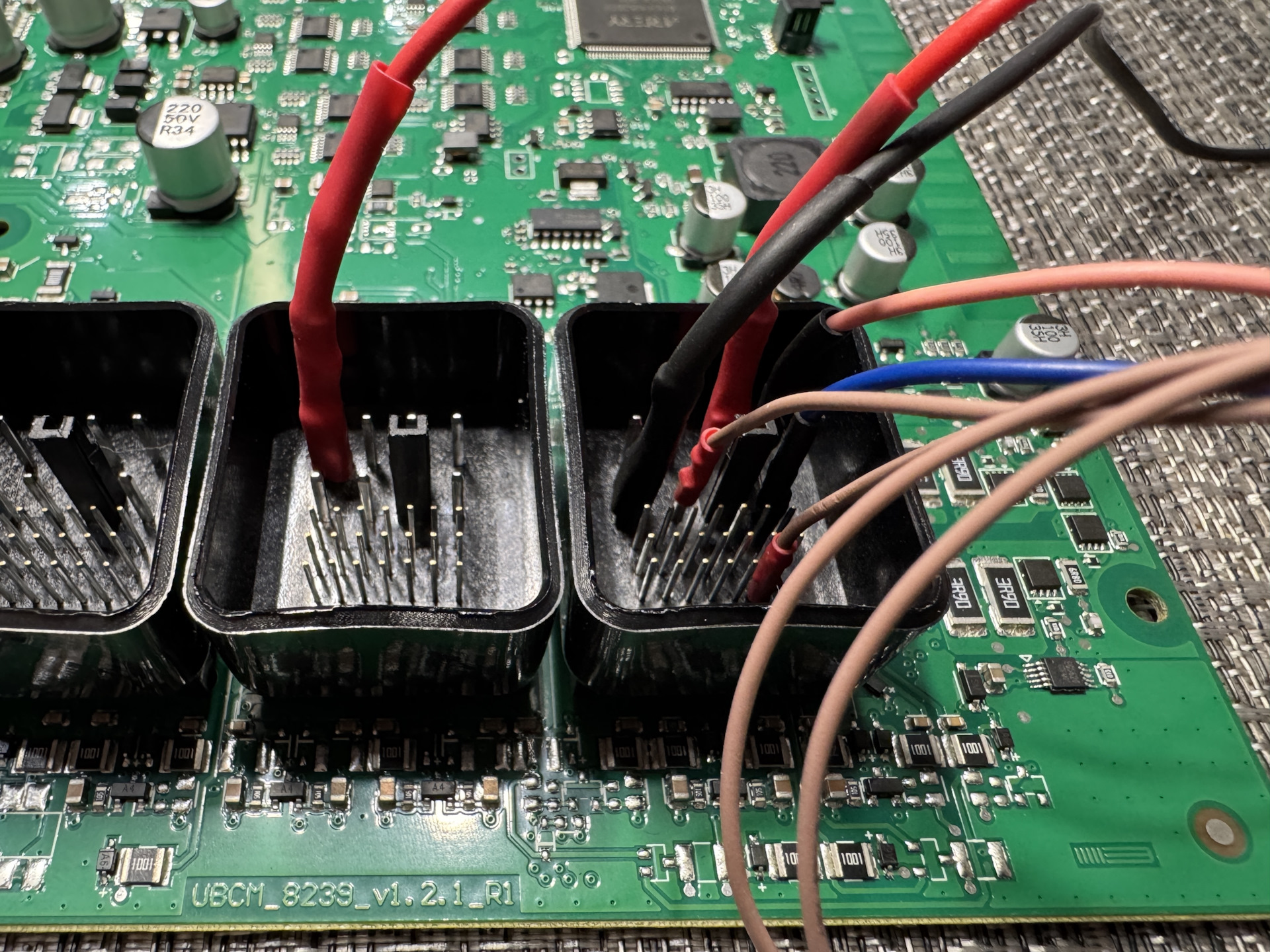

Необходимо подать напряжение 12В на 28 пин разъем Х4. Так же необходимо подать напряжение 12В на разъем Х6 пин 26.

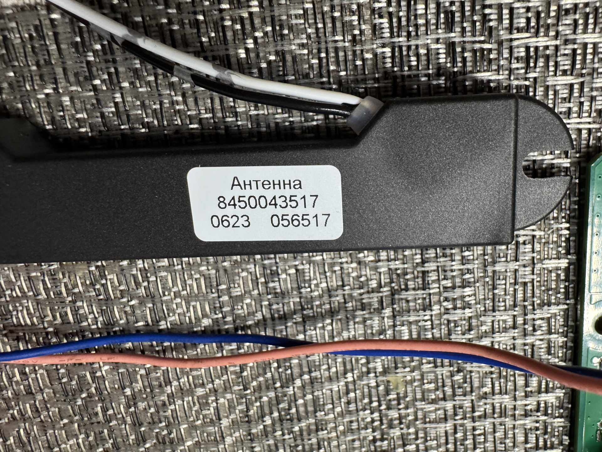

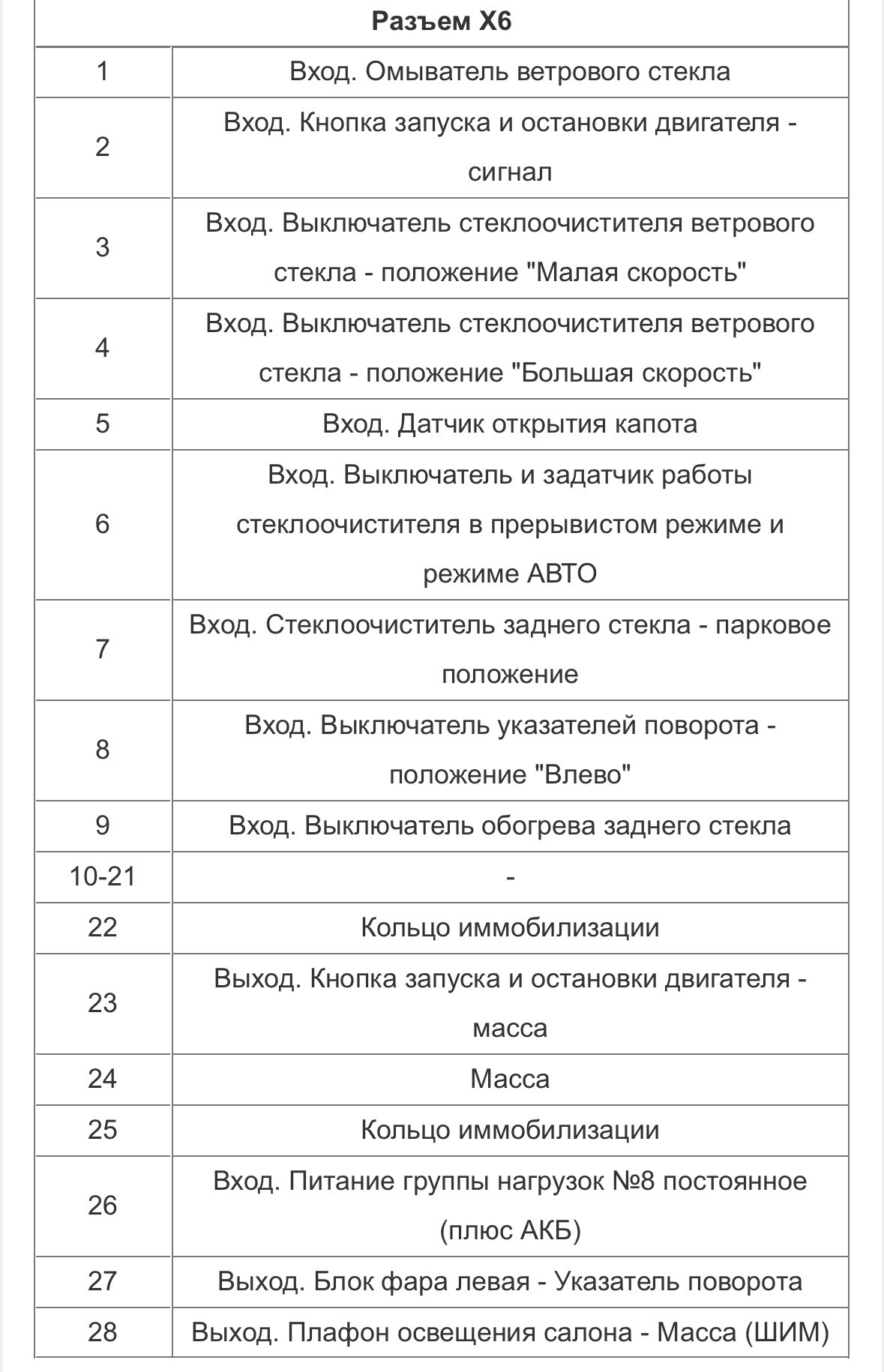

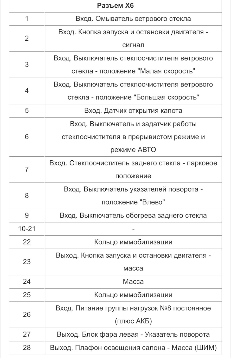

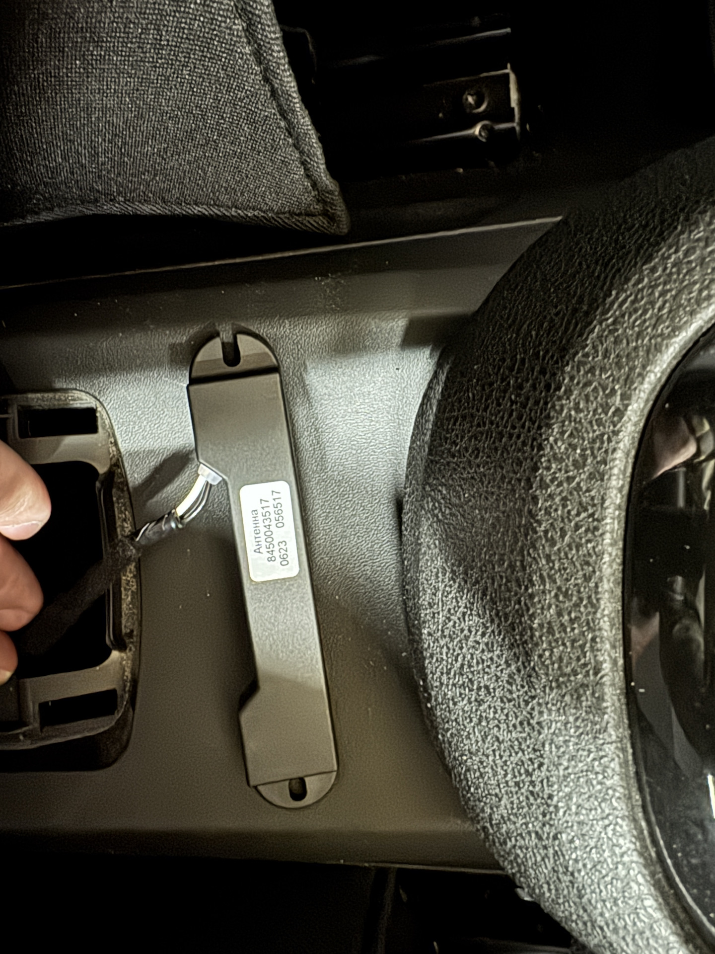

Так же, на разъем Х6, необходимо подключить антенну иммобилизации, это пины 22 и 26, кнопку без фиксации старт/стоп пин 2 и 23.

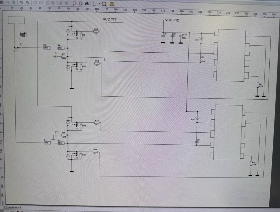

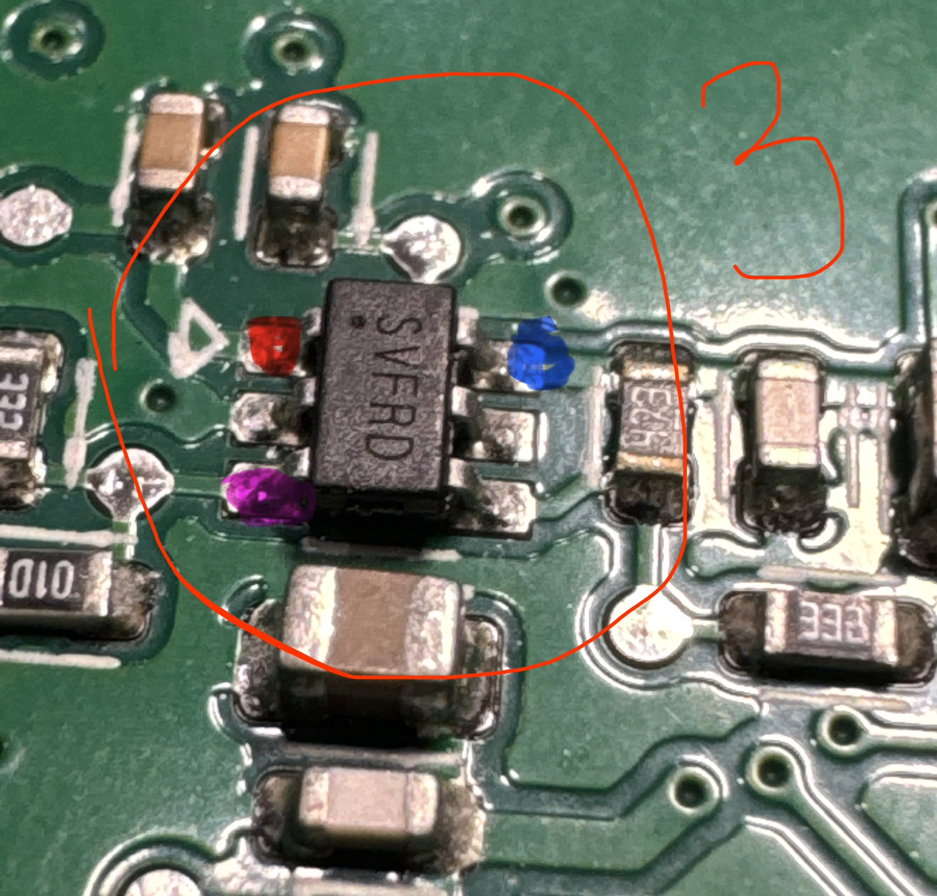

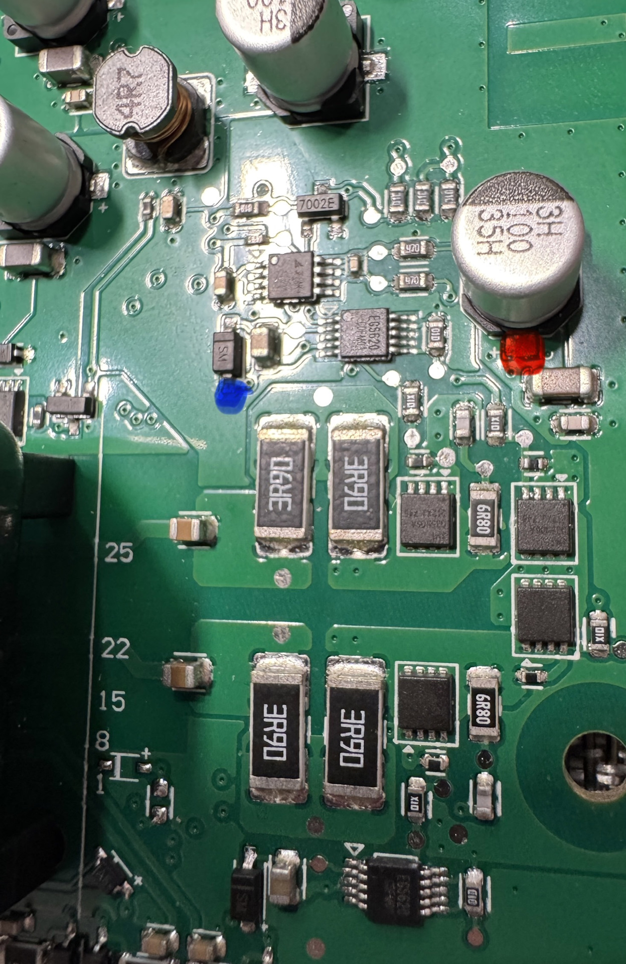

Методом замера и сравнивая напряжения на рабочем и не рабом блоке, нам с Алексеем удалось сузить и локализовать место возможной неисправности, но о бо всем по порядку. Состоит оно из нескольких основных узлов. Есть и еще, но с ними не разбирались.
Далее я Вам дам основные замеры напряжений, учтите что при нажатии на кнопку старт/стоп, некоторые напряжения без опознавания чипа ключа длятся всего две секунды, с опознаванием и того меньше.
Из него понятно, что данный узел имеет два независимых источника питания, предварительный каскад 12В на микросхеме и 12/24В транзисторы выходной каскад.
Тут мы уже разобрались, что в нашем случае есть третий узел, питающий предварительный усилитель по команде процессора.

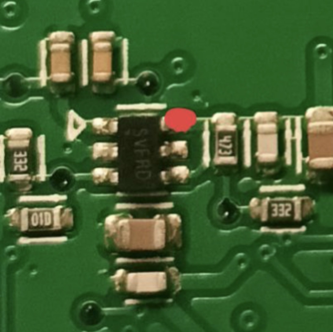

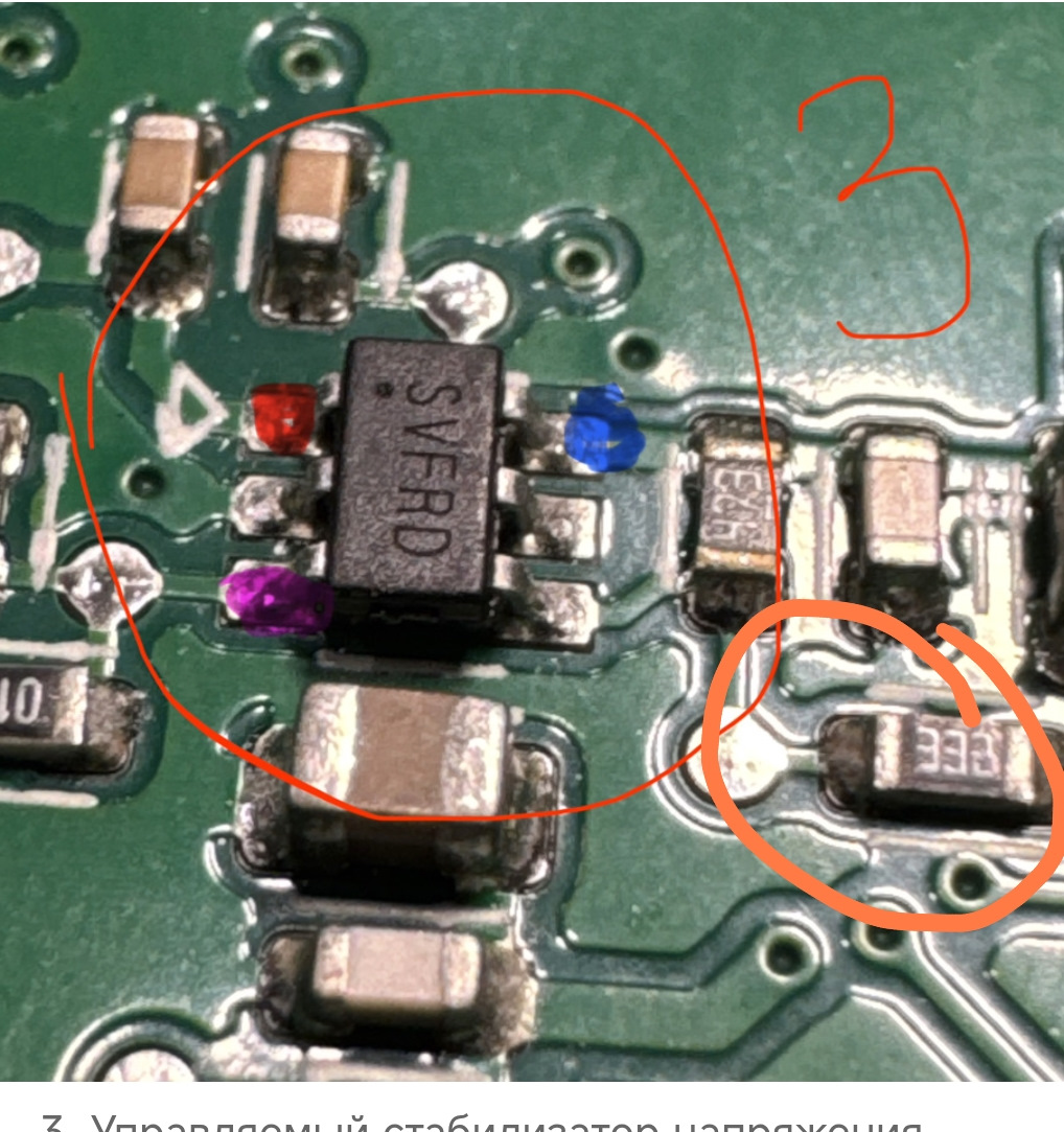

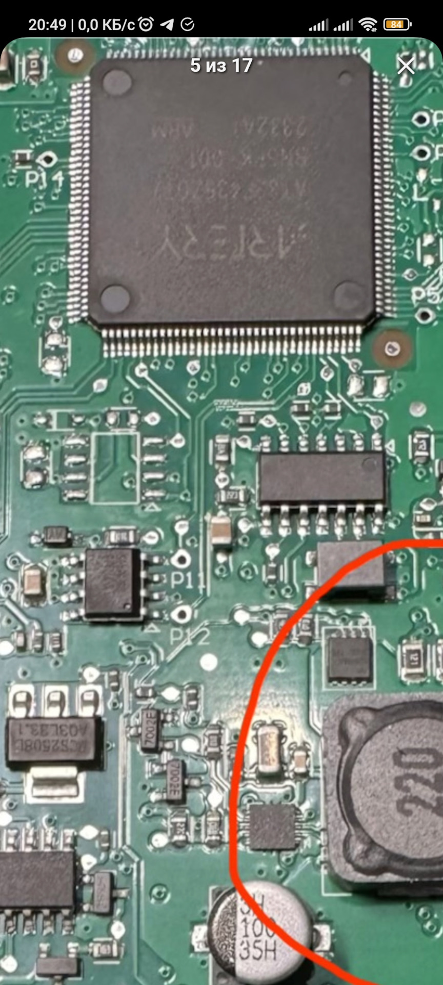

Исходя из всего проверенного приходим к выводу, что данный узел имеет неисправность в виду отсутствия питания микросхем по команде. Но и это может быть не точно, по тому как на исправной плате команда 3.3В на стабилизаторе есть в течении 2х сек, а на не исправной ее может как бы не быть, периодически может проскакивать некий импульс, но настолько быстрый что его можно увидеть только осциллографом. Делать нечего, и нужно проверять эту теорию, проверить просто, подать 12В на синюю точку узла 3 и нажать кнопку старт/стоп. На неисправном блоке загорелся индикатор накачки иммо, лежащий рядом с антенной. Почти победа. Но это не все, заказывать и ждать микросхемы стабилизатора из поднебесной долго, разбирать еще раз, ну уж очень не хотелось. Нашел на разборе у себя старый, теплый, проверенный временем линейный стабилизатор напряжения с управлением.
Входные напряжения схожие, команды управления схожие, а вот стабилизированный ток, разнится, сильно разнится в пользу старого и теплого.

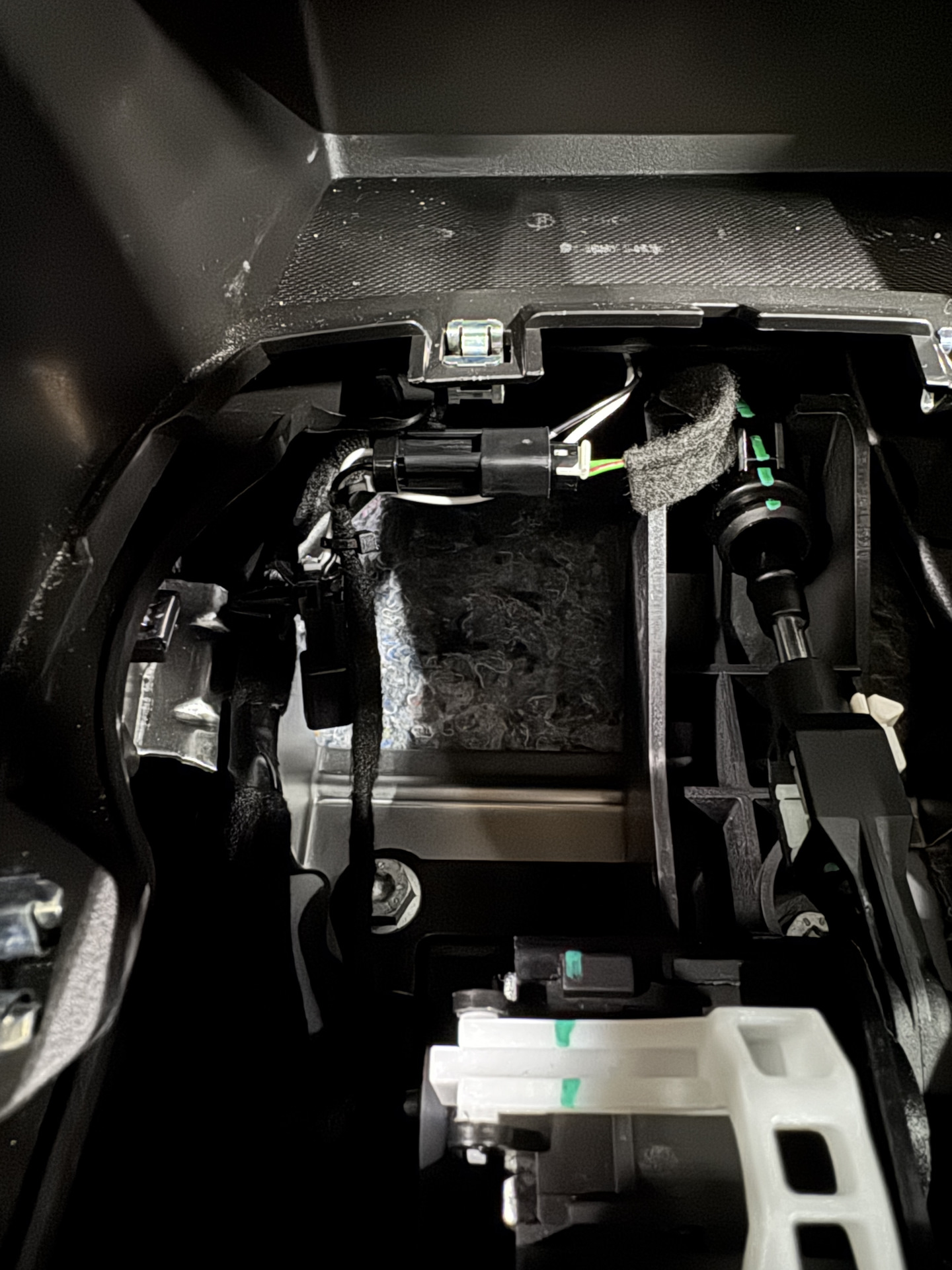

Под нее придется выкусить пару ламелей в крышке корпуса, но в этом нет ничего страшного. Далее судорожная сборка, установка и долгожданная проверка в машине.

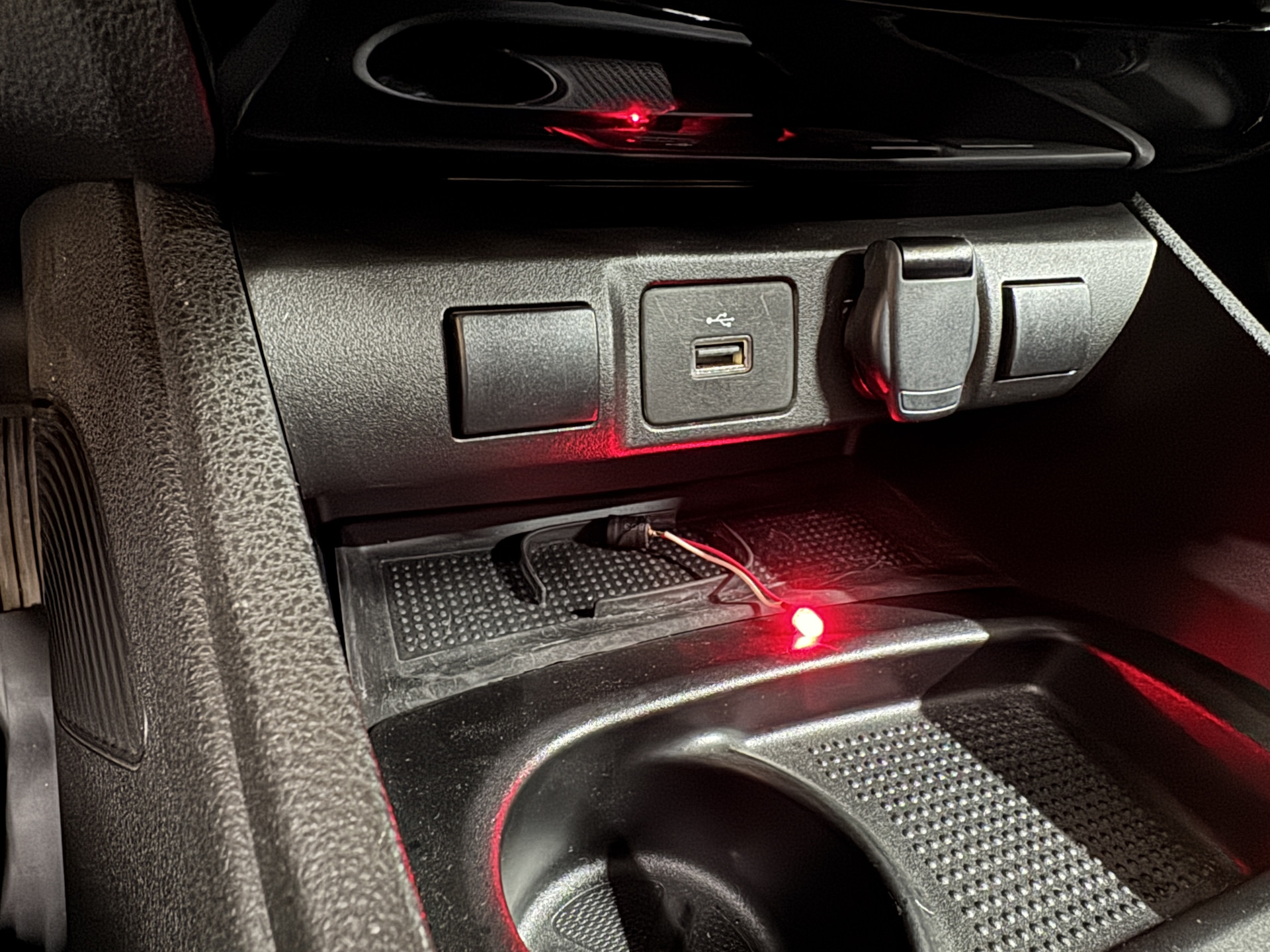

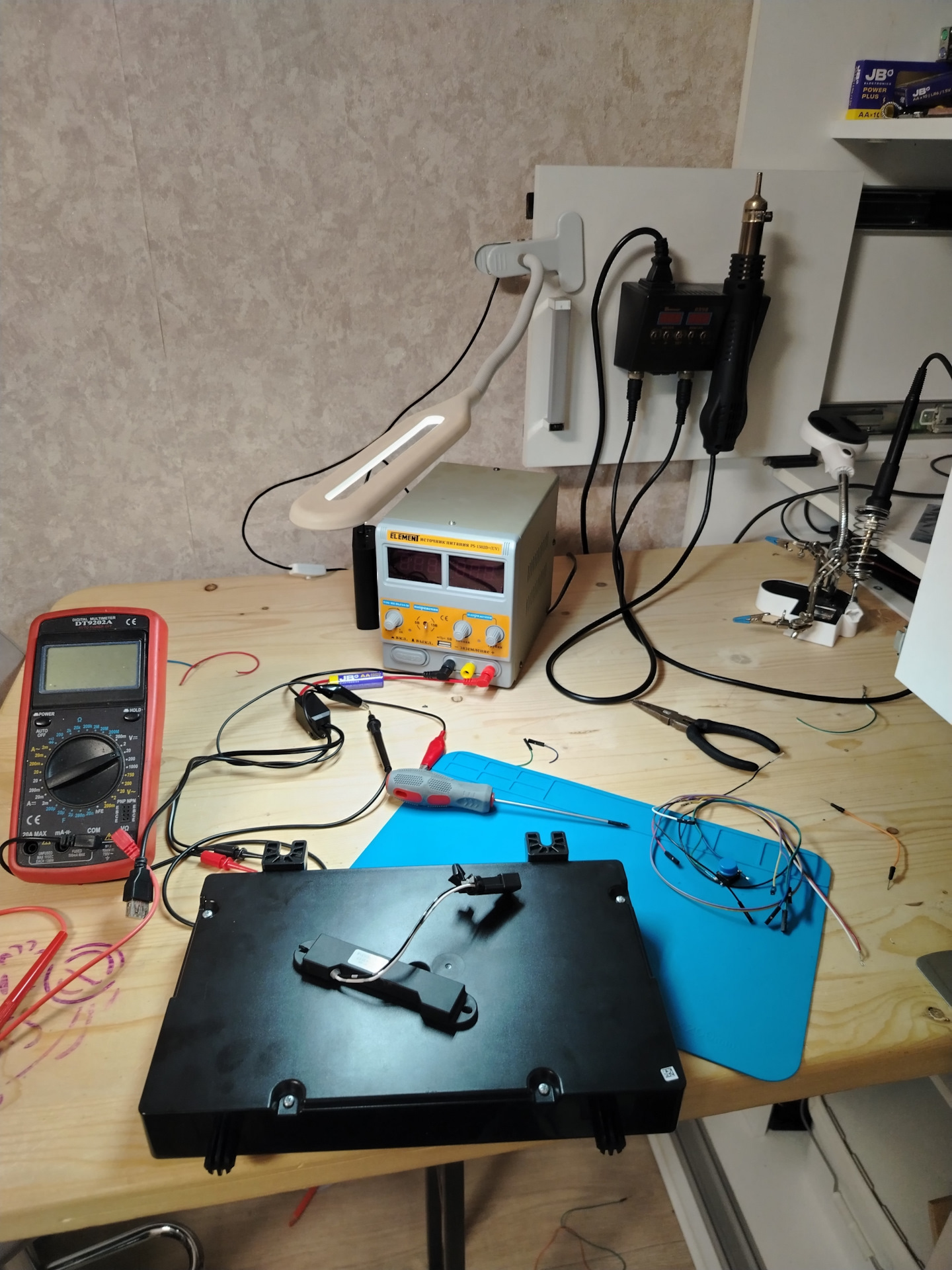

Кидаю ключи в нишу, нажимаю тормоз, тыкаю старт/стоп, машина заводится. На этом не все. Основная идея родилась еще до отвала ниши, это перенос антенны иммобилизации поближе, Отец инвалид и ограничен в движениях, ключи туда он физически не может положить. Для этого была куплена еще одна антенна.
Удлиннены на полметра провода. Можно и старую, но снимать и разбирать консоль мне не очень то и хотелось.
Дело за проверкой!
В таком положении ключ считывается каждый пуск без проблем.

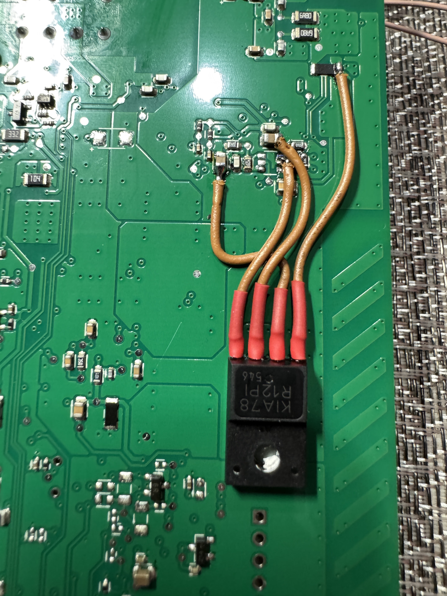

4 вывод 78R12 идет на 3 ногу выпаяной SGM2202 (контрольная точка стыка двух резисторов)? Я правильно понимаю?
Да, все верно, у меня попаян на саму площадку, а рядом есть контрольная точка, можно и на нее

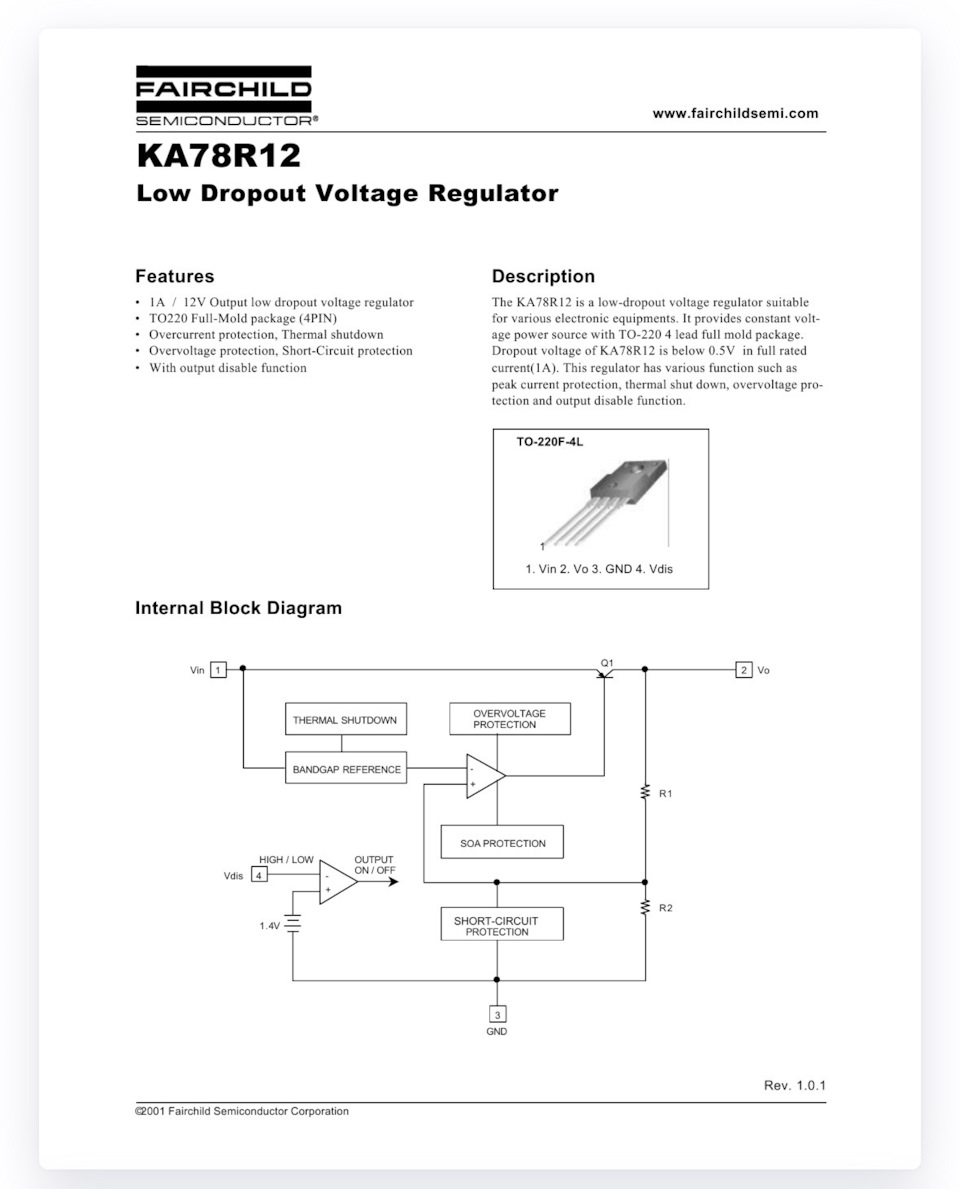

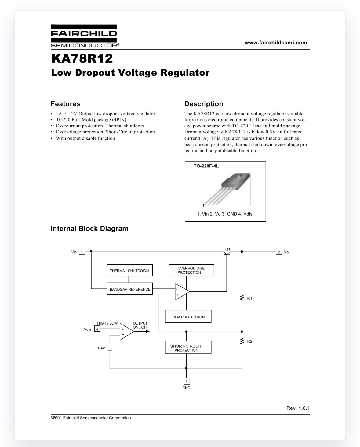

Привет, сложно сказать что это, если есть 78R12, ставь, у отца работает. Я микросхемы не заказывал, нет необходимости, у меня пока с нишей все ок.

Учитывая Ваш опыт и статистику по данной теме, что это косяк партии стабилизаторов или конструктивный просчет?
Мне нужно помочь соседу, как лучше поступить:
— повесить 78R12 на проводах
— родной стабилизатор на озоне купить?

У меня, получается, нестабильная накачка ниши происходит и ключ не успевает набрать заряд. В общем нужно разбирать и измерять напряжение непосредственно на плате uBCM. Спасибо вам за помощь и проделанную работу!
А ключ в этот момент не в зоне действия антенны, если ключ рядом он немного по другому работает. Так и есть, беспроводная зарядка для активации обмена по ВЧ в случае разряда батарейки.
Доброе утро. Вторым ключём проверял, видео ваше тоже смотрел. У вас светодиод горит непрерывно, а меня моргает три раза. А вообще схема накачки похожая на беспроводную зарядку. При любом действии(открытия ЦЗ, нажатии тормоза или кнопки старт стоп) происходит накачка ниши. Как будто накачка ключа запускает процесс инициализации и по радиоканалу разрешает запуск. Возможно такое?
Добрый день, проверьте ключ, может с ним что то не так. Может что то еще неисправно. В посте есть ссылка на видео, там немного есть информации как должен вести себя индикатор иммобилизации.
Здравствуйте. Андрей, подскажите пожалуйста, светодиод должен гореть постоянно? У меня он моргает три раза, но ключ ниша не видит. Т.е. напряжение на антенну какое-то есть, или всё-таки нужно мерить на самом стабилизаторе?

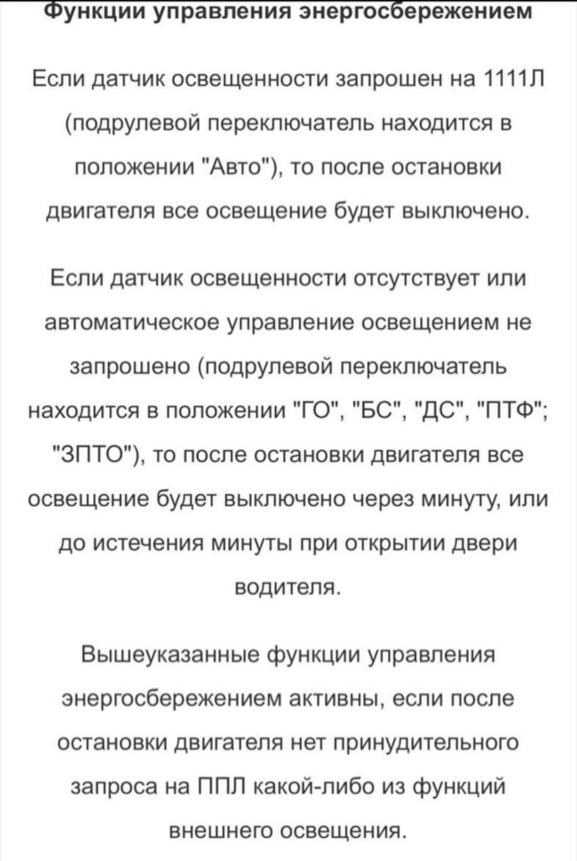

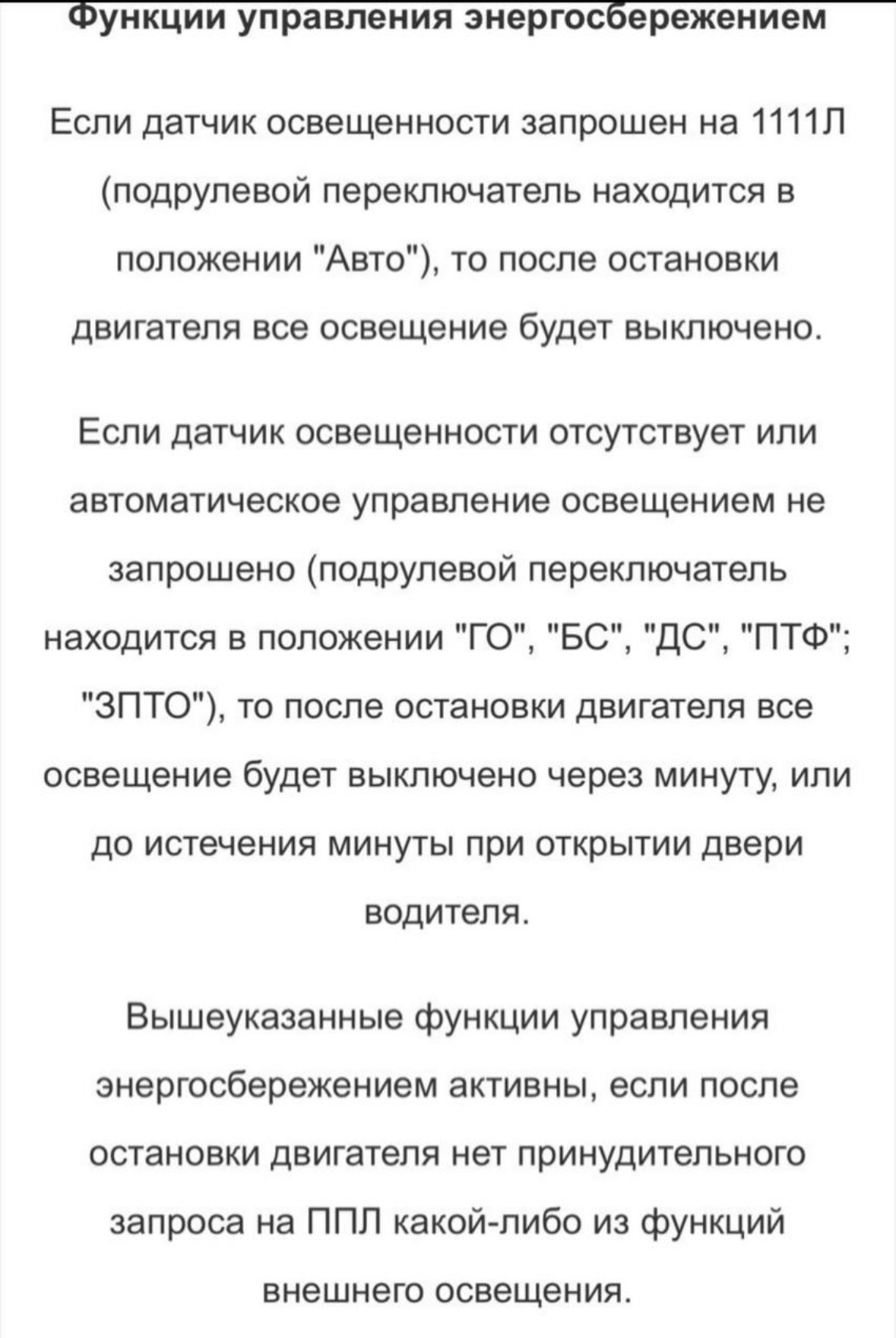

А можно подробнее, что это значит — "не нужно переключателем света баловаться после выключения зажигания"?
Можно, в комментариях ниже есть мой скрин «Функции управления энергосбережением», в нем ответ

Вот и мне помогла замена этой детальки и ниша ожила. Ждал с озона три недели, сегодня перепаяли. Эта микросхема очень маленькая, самому если без опыта даже и не суйтесь. Отдайте в ремонтную мастерскую, так надежнее.
Отлично!
Толково! Самое главное неисправность нашёл, походу она типовая. Если они по току вылетают, в теории можно две родных микрухи бутербродом впаять…
Благодарю, не думаю что по току, она с двойным запасом, скорее всего брак.
А визуально микруха целая была, или с точкой? Брак маловероятен, скорее констукторский просчёт.
Да, целая, разница в управляющем напряжении в момент подачи команды EN но скорее всего это вызвано обратной связью. Если нет напряжения на выходе, команда EN прерывается. Возможно нужно поиграться с конденсаторами, по аналогии с некоторыми стабилизаторами в ТВ.
Ну вот и я заменил данную микруху — НИША ЗАРАБОТАЛА. СПАСИБО Андрею за данный БЖ.
Не за что, рад помочь! Ты первый, кто отписался, значит это действительно помогает.

Андрюх, поясни пжлст — "не нужно переключателем света баловаться после выключения зажигания". Чревато какими-то последствиями? -или имеется в виду, что свет сам выключится при открытии водительской двери?
Вернее не отключится, деактивируется система энергосбережения

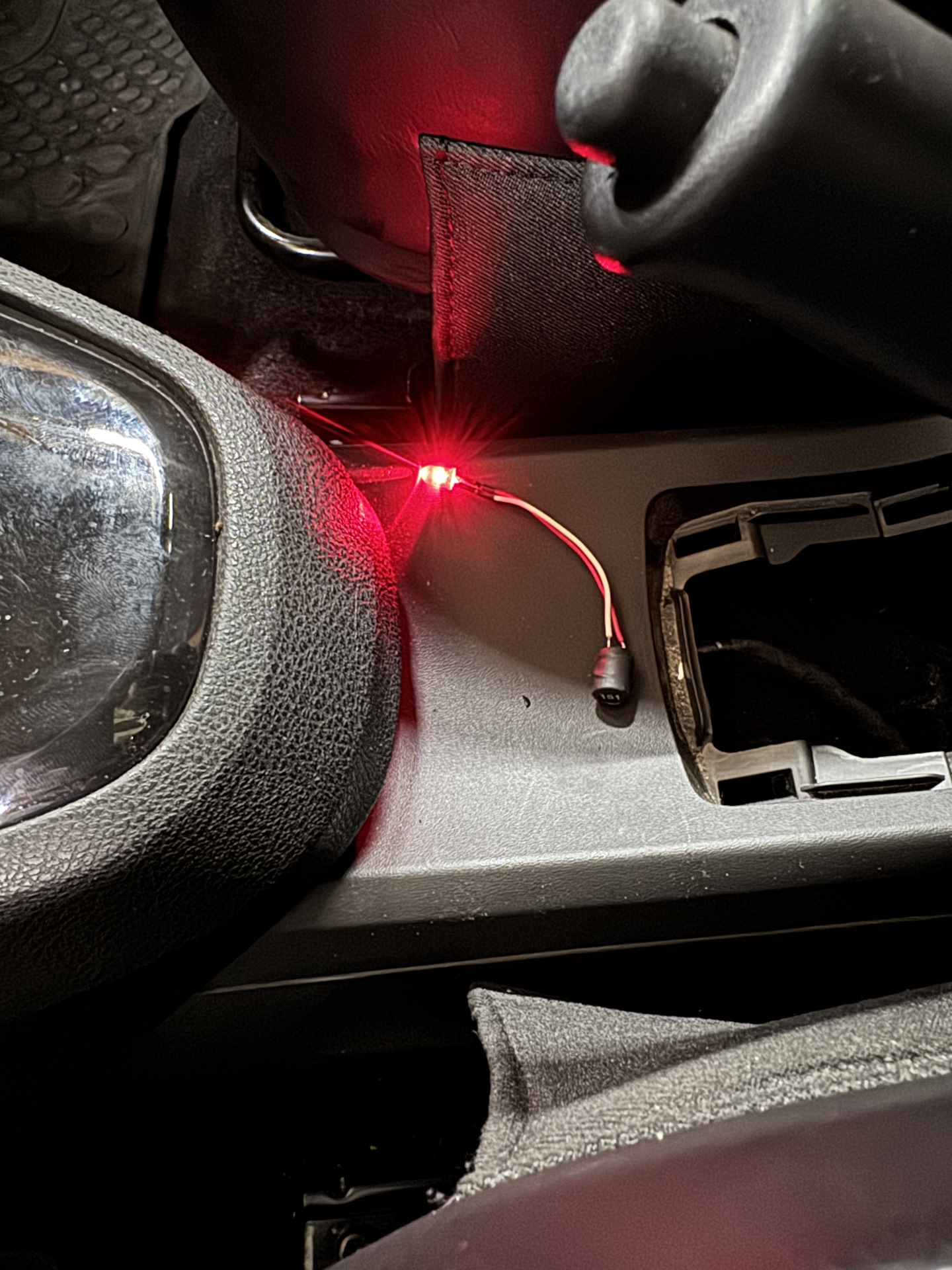

а из чего сделать индикатор "накачки" ниши? вижу что катушка а какая не пойму) интересно потыкать в свою посмотреть не отломало ли
Катушка индуктивности и светодиод, можно купить готовый на озоне ozon.ru/t/pmQDHI1 или собрать самому.
а ну то есть без каких то доп особенностей) тогда да проще самому найти. спасибо)
Я использовал дроссель 150 мГн( маркировка 151) и светодиод 3.3В

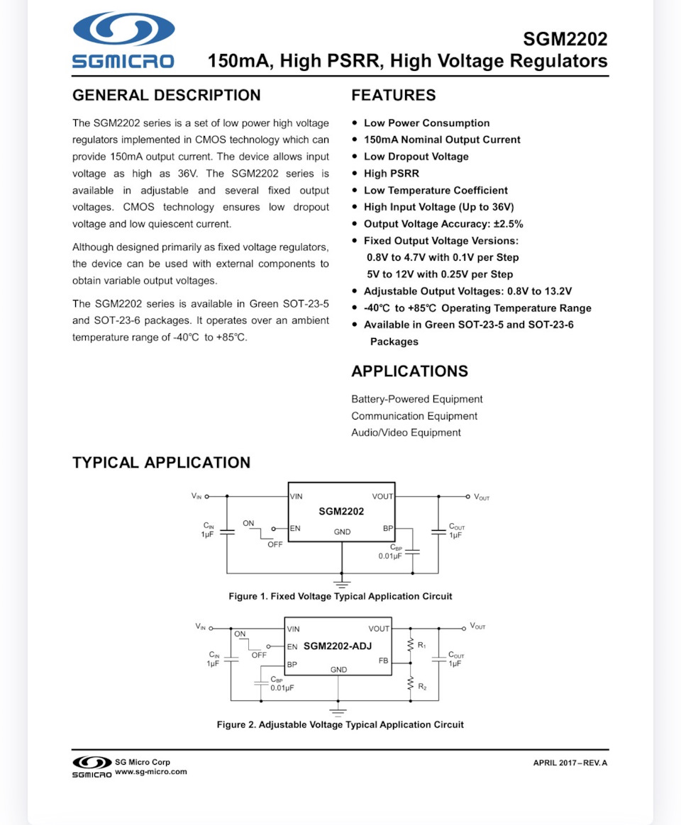

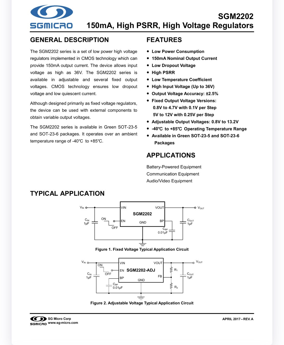

Рад помочь, 2202 там с двухкратным запасом по току и его полностью хватает для поставленной задачи, но разброс входного напряжения может влиять на работу, хотя он в пределе допустимого, можно сослаться на хромающее качество поставщика. 1117 также можно в вариации ADJ, но реализация сделана на управлении по команде процессора.
А вообще для питания какой цепи используется этот стабилизатор?
По поводу входного напряжения этого стабилизатора — там у него по даташиту трехкратный запас получается (36V), хотя скачки напряжения бортовой сети и правда могут убить его… А про 1117 сказал, потму что он уже проверен временем) Чем эти новомодные китайские микрухи
Не совсем так, входное напряжение на микросхеме стабилизатора SGM2202 разное(стабилизатор напряжения 3), в режиме покоя напряжение на ее входе 12 вольт, но по команде с процессора это входное напряжение поднимается (преобразователем напряжения 1) до 25 вольт, с этих 25 вольт микросхема SGM2202, получая команду от процессора на 3-ю ножку EN вступает в работу стабилизируя напряжение с 25 до 12 вольт, подает его для питания предварительного каскада на микросхемы EG5620, и те в свою очередь раскачивают антенну через силовые полевые транзисторные ключи JMTQ35N06A, я прекрасно понимаю логику такого применения, так как частота работы EG5620 (а вернее время мертвой зоны, в нано сек) задается резистором, бортовая сеть автомобиля может иметь разное напряжение на АКБ, таки образом, беря напряжение питания для стабилизации с преобразователя мы имеем стабильное, опорное напряжение 12 вольт для работы задающих микросхем EG5620. Я даже начал разрисовывать схему, для понимания, но забил, в голове все сложилось и на этом успокоился.
Осталься последний вопрос. На этом резисторе, который я обвел оранжевым, написано 338? Если это так, то резистор обратной связи у нас получается Гигаомный, которые в свою очередь, легко ловят различные наводки и может убивать микросхему через пин обратной связи. Это так, мысли в слух и они ни на что не претендуют, но все же зачем было брать такой резюк.
Нет, 3.3 кОм

У меня ключ в куртке лежит именно в правом кармане, обычно она расстегнута и он как раз лежит на ручнике примерно, думаю при таком расположении антенны он будет срабатывать прям из кармана). А летом сумка с документами и ключами там же стоит между ручником и сидением. Возможно и класть ключ на тоннель не придётся) если так сделать
Пробуй, 5-7 см возможно у тебя будет, но это не точно
MSA52
Там по принципу домофона работает, приложил — запустил. В подстаканник если ключ кинуть, не срабатывает

Прочитал всё, всё подробно расписано, но я не понял не чего и это нормально, я в этом не соображаю, но суть понял😀, вопрос только по антенне ключа, сделал доп антенну на удлинение или заводскую отключил? Кстати думал по этому поводу чтоб в другое место перенести, с завода ниша даже для простого пользователя крайне не удобно, ваш вариант просто супер 👍
Это нормально! Да, просто одну отключил, другую с нарощенным кабелем подключил.
А две если запаралелить не будет работать?
Не пробывал, но по закону Ома может нагрузка поделиться на два и мощьность уменьшится, там все на фишках, перестегнуть проблем нет, ток неудобно, но можно.
tsdmitry87
Там самое удобное место (я так думаю) ремешок на ручник накинул. Не слетит, если что искать по карманам тоже не надо. Если что нажал кнопку и в путь. Антенна при этом довольно мощная как не бросай ключ все равно ловит, нет необходимости укладывать ключ
Я не против, такого же мнения что чем ближе к водителю тем удобнее, вопрос в другом, если не отключать заводскую, а просто продублировать другую, чтоб и там и там работало.

Мне вот интересно, что нужно сделать, чтоб машина определяла ключ не только в нише, но и в салоне целиком (чтоб он оставался в кармане). Чтоб запускать в любое время и не нажимать кнопку на ключе/не класть в нишу, а салон был нишей😂
В нормальном без ключевом используется антенн более чем одна, в каждой двери и большей мощности.
Это понятное дело. у меня антенна в заднем бампере стоит, досталась с косой. Думал ее всандалить взамен той, которая в нише, да и плюнул, оставил на своем месте там же под бампером
rmojito
Не перевелись на Руси умельцы!
Она определяет. Заведи машину и выйди из нее с ключем. Она будет ругаться.

Ссылка на нужную микросхему, только 20шт в заказе. Но цена адекватная)
20шт/упак SGM2202-ADJYN6G/TR SOT23-6 SVF**
ozon.ru/t/rdbbpI6
Так я уже заказал ненужного на 2100 примерно, куда их теперь девать…
Пригодится, пусть лежит.
WindyW
ozon.ru/t/rdbbpI6
а если вот её сменить, у неё же такие же шансы на выход из строя будут по идее?
Не у всех она выходит из строя.
ну да, получается проблема так сказать выше этой микросхемки?

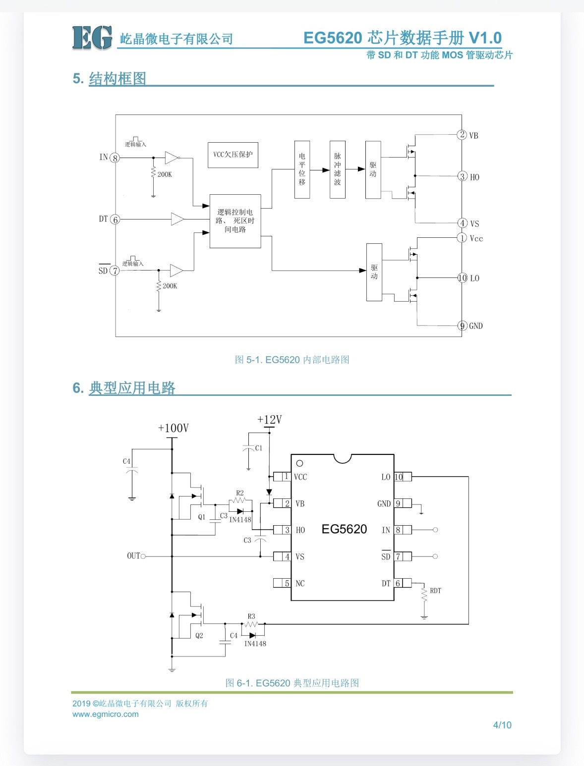

Есть подозрение, что 99% именно проблема в этих микросхемах. Ибо в покупке этих микросхем были замечены люди ремонтирующие эти блоки убсм.
И я бы рассчитал гасящий резистор под потребляемый с небольшим запасом ток в 80-100 мА при напряжении 24 вольта на вход стабилизатора, он там ну очень нужен и вернул бы назад 2202.
Да, вполне оправдано. С учётом того что у eg5620 рабочее напряжение от 5 до 20 вольт.
А ток потребления в рабочем режиме 56 мА и это двух микросхем, и если память не изменяет 36 в покое без команды с проца
Кому нужен то? Нам?
Нам нужен. Китайским братьями не нужен. Парк фонариков китайский переделывал с Агм АКБ на литион.
Там гасящий резистор и после него диод. Транзистор и светодиод. Все.
