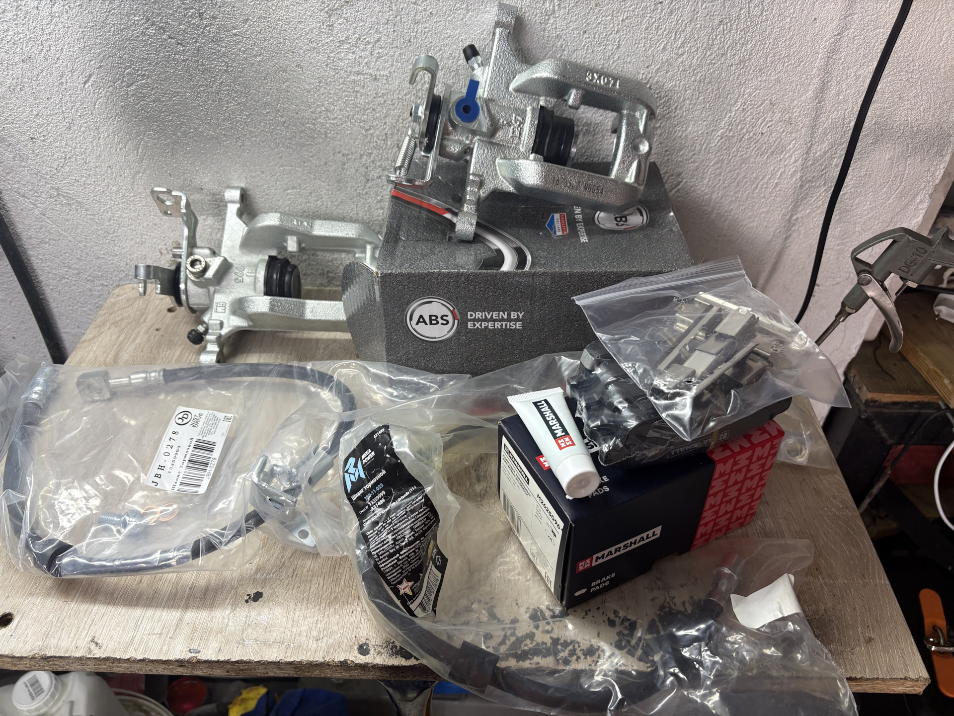

Дело было зимним темным вечером несколько лет назад примерно при -15 градусов, поставил на ручник (у меня он электро) а снять не смог, мотор жужжит а ручник держит, кое как при движении отпустило 🥵 На следующий день некогда было заглянуть да и машина стоит в теплом гараже, и вообще как-то в ту зиму больше не повторялось, на следующую зиму опять повторилось несколько раз заклинил ручник, подумал дело в тросе, заменил трос, дождался зимы ничего не изменилось, перебрал суппорта, полностью, доставал весь механизм, новые резинки, полная очистка, и опять ничего, долго думал о покупки новых суппортов, летом приобрел один оригинальный левый с номером 13300863 его купил на озон за смешные казалось бы деньги 3650₽ пришел, на вид как новый, закинул его в морозилку (морозилка морозит до -25) вытащил потянул до упора флажок ручника все норм работает, обратно возвращается, но все же в механизме закралось какое-то сомнение, немного подкусывал чтоли, ну да ладно подумал я, возвращается же.
А вот правый оригинал не нашел и прикупил A.B.S. Суппорт тормозной арт. 430952 тоже закинул в морозилку 🥶 достал на следующий день тоже норм работает но по ощущению даже лучше чем оригинальный. За одним купил новые шланги арт. 350-11-025 Шланг тормозной CHEVROLET Cruze (09-), Orlando (11-) задний правый MEGAPOWER
Шланг тормозной задний правый JD JBH0278
Да и как так получилось взял оба правых, но в целом все подошло, пришлось слева немного подогнуть кронштейн. Увидел что шланги разные только при написании этого поста, ну а при установки думал что за хрень вроде все правильно заказывал🤣.
Но да ладно все установил, прокачал, лето ездил без проблем.
Ах да еще забыл упомянуть что на старых суппортах при постановки на ручник слышался щелчок а на новых все норм.
Ну и вот пришла она недозима но -10 уже было. И что, как вы думаете? Да мать его ити ничего не изменилось. Шо за черт подумал я? И посмотрев какое колесо заблокировано и да это левая сторона где стоит орига суппорт, не зря он мне показался подозрительным. Наверно он просто восстановлен.
Сейчас заказал новый суппорт
HZT-PL-024 что то из недорогого. Посмотрим как себя поведет.
И к стати старые тоже кидал в морозилку и тоже норм работают, флажок возвращается, но как то туговато. Блин бесссет эта ситуация с ручником, зимой засада какая-то.
Да и еще поставил новые колодки (Тормозные колодки задние Chevrolet Шевроле Aveo Авео, Cruze Круз, Orlando Орландо, Opel Опель Astra Астра, Mokka Мокка, Zafira Зафира 13300867)
Продолжение следует.
