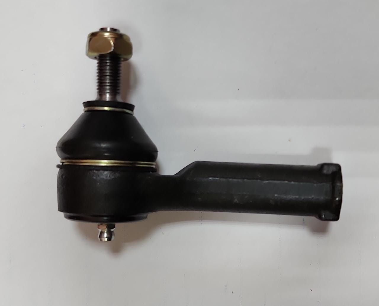

19. Заменил рулевые тяги и наконечники тяги лемфедр, наконечники патрон + DODA(Фирма просто огонь, оригинал китайцев на платформу опеля вектры ц, у меня уже стоят задние ступицы — пробежали уже 30000км!, так наконечник УДИВИЛ ТАК, что тут даже у меня чувство шока — ВЫ ВИДЕЛИ КОГДА НИБУДЬ НАКОНЕЧНИК С ТАВОТНИЦЕЙ? Теперь буду помимо своей волги на шкворнях, шприцевать наконечники на Saabe. Громко РЖУ!)
3000+2000 работа по замене + сход развал 3000=8000
