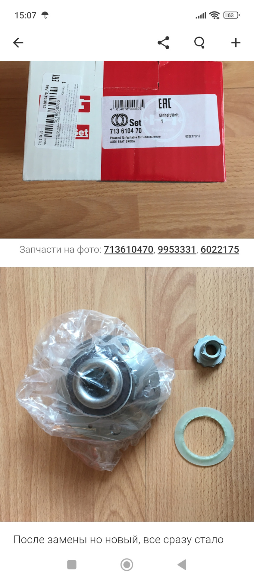

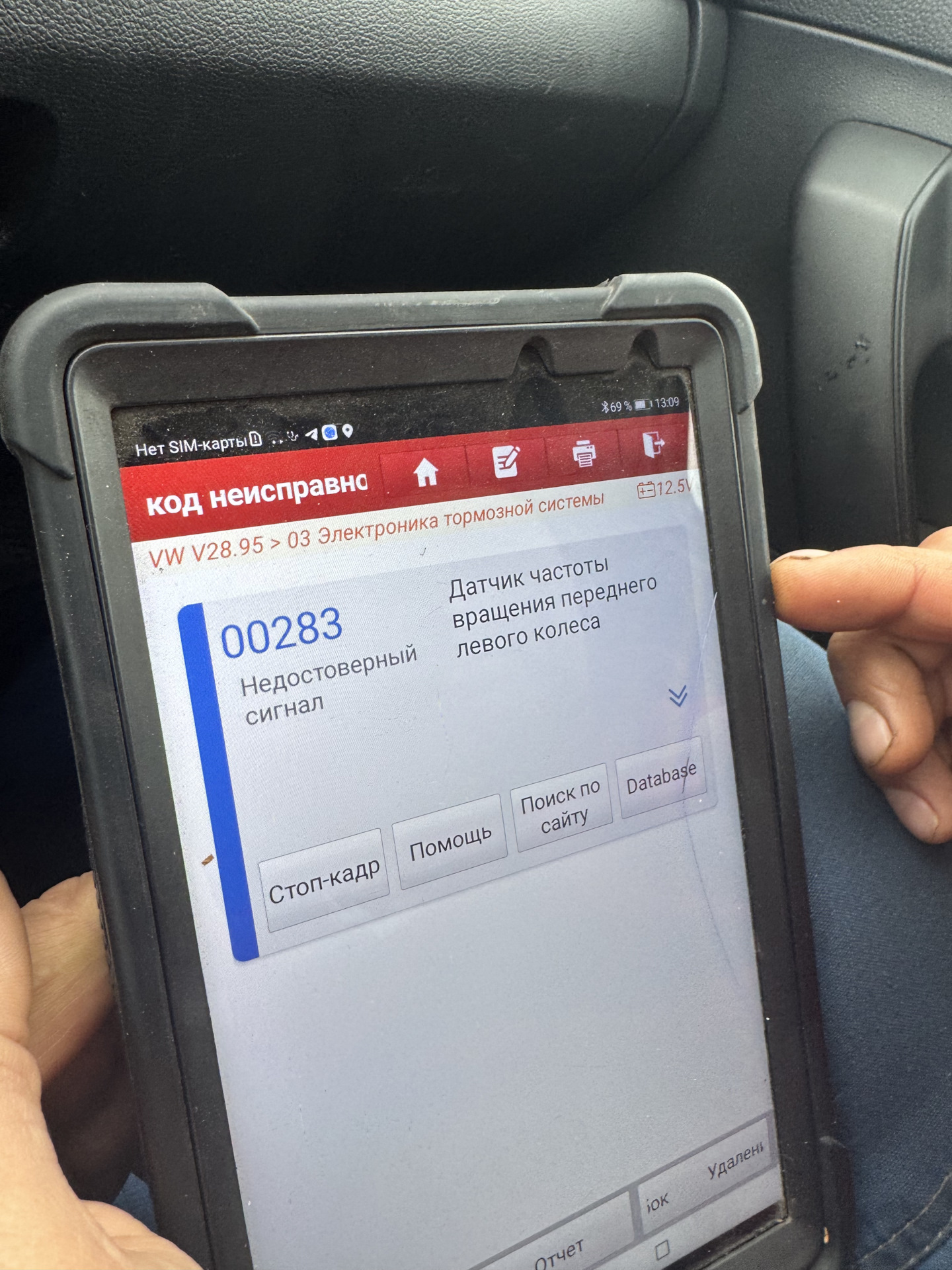

Всем доброго времени суток! Подскажите, пожалуйста, знатокам. Ехал на машине в слякоть, шёл снег с дождём. И загорелась в дороге ошибка ABS и ESP. Подключили сканер, показало ошибку 00283: не идёт показание на переднее левое колесо. Заказал, поменял датчик ABS. Сопротивление показал, датчик рабочий. Но ошибка всё равно загорелась. Клемму скидывал – не помогает. Месяца 2 назад менял ступицы передние, всё было хорошо, без ошибок. Подскажите, куда лезть?

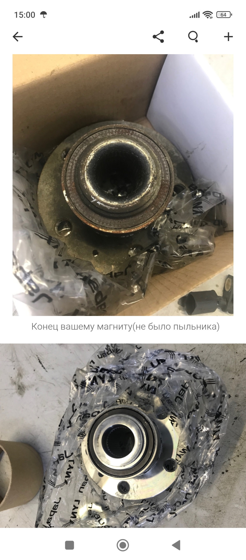

Ошибка звучит как неверный сигнал а не то что его нет. Вы взяли и датчик сменили. Он вам четко сказал ошибку. Скорее всего амплитуда сигнала меньше чем нужно. Обычно из за увеличенного зазора между датчиком и магнитным диском. Проверяйте. Можно датчики с лева на право поменять.
Может само сенсорное кольцо засралось? Там обычно пластиковый пыльник ставят из комплекта, а некоторые мастера его выкидывают
Похоже что так… Есть еще невероятная причина — кольцо эбонитовое слетело или трещина на нем…
это самая вероятная причина. в сервисах не ставят пыльник.
Сколько пробег был, после замены ?
это не у меня, на д2 нашёл. И это не единичный случай. Попробуй почистить — снять датчик абс и через отверстие вычистить/протиреть/продуть сенсорное кольцо.
Пробывал, без результатов (
