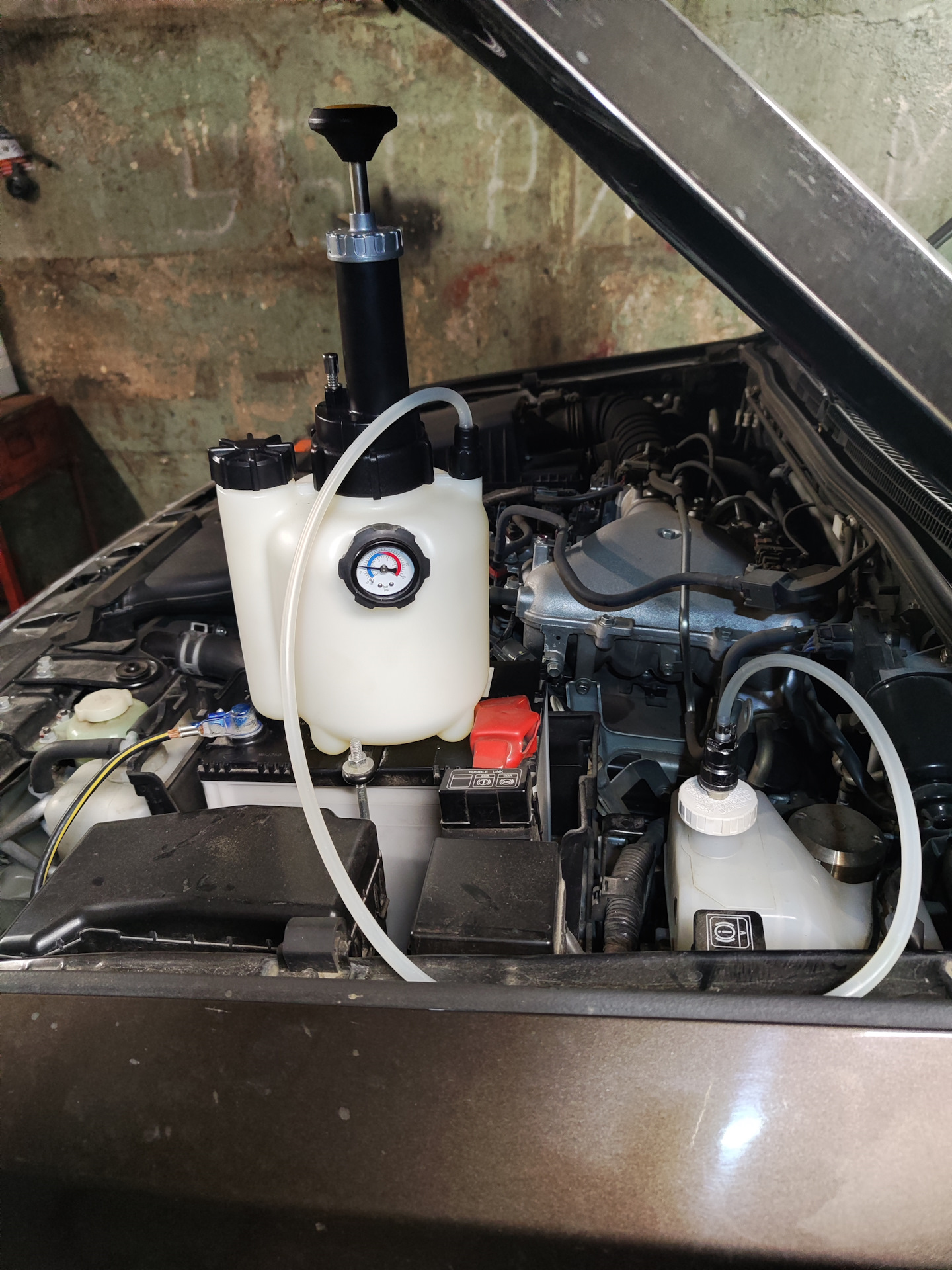

Начал с классики: выкачал старую жидкость из бачка, чтобы не смешивалась, и залил свежую. Далее полез под машину:
открутил прокачные штуцеры;
прошёлся по контурам по кругу;
постоянно следил за уровнем в бачке, чтобы не пустить воздух;
подливал вовремя, чтобы система оставалась закрытой.
Если соблюдать последовательность — никаких «эффектов спецоперации». У меня весь процесс прошёл спокойно, без воздуха и с первого раза. Pajero в этом плане покладистый.

Неплохой шприц, надо себе такой сообзаризть
как работает эта приспособа?
Вакуум создает и выкачивает в емкость

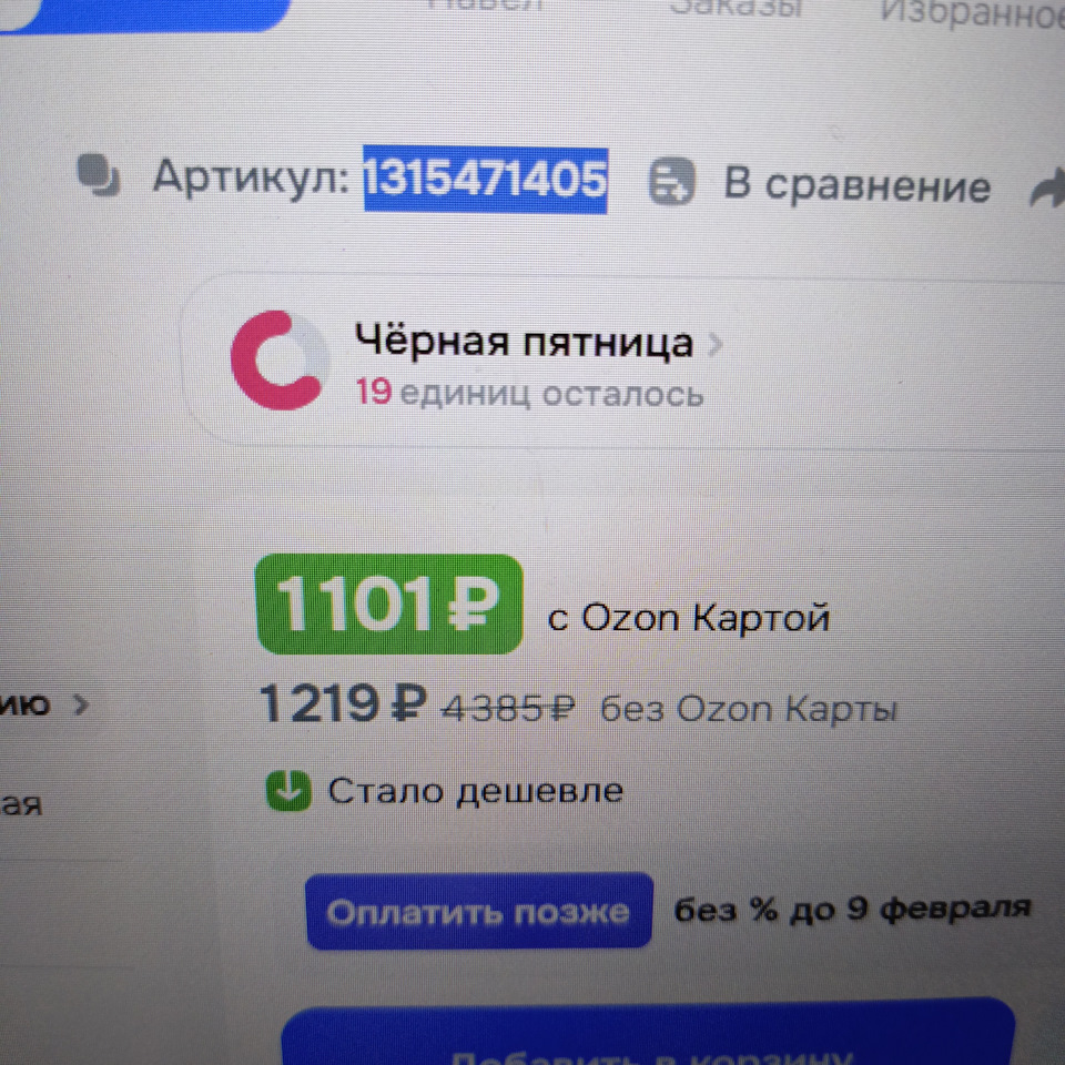

Можно фото или название аппарата. Очень интересно
Брал на озоне в максимальной комплектации.
Как ты подключил обычный насос который для машины очень интересно
В наш век переходники разные существуют.
Как его название правильное ?
Ufolog-56
Огромное спасибо. Ты меня выручил очень 🤝🤝🤝🤝🤝🤝🤝🤝🤝🤝🤝
Нашел это чудо
Брал здесь по отзывам.
Я все нашел. От души 🤝
